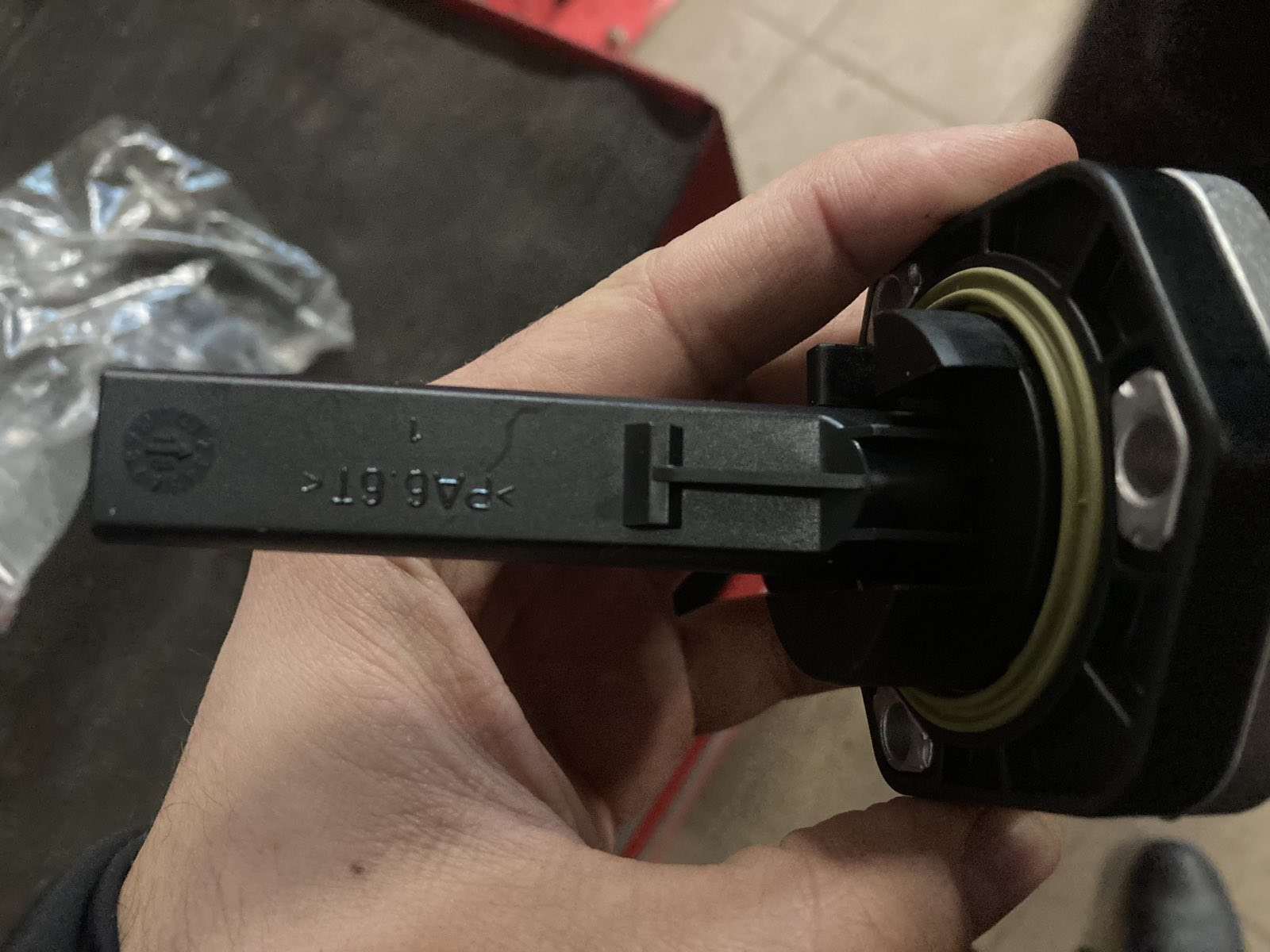

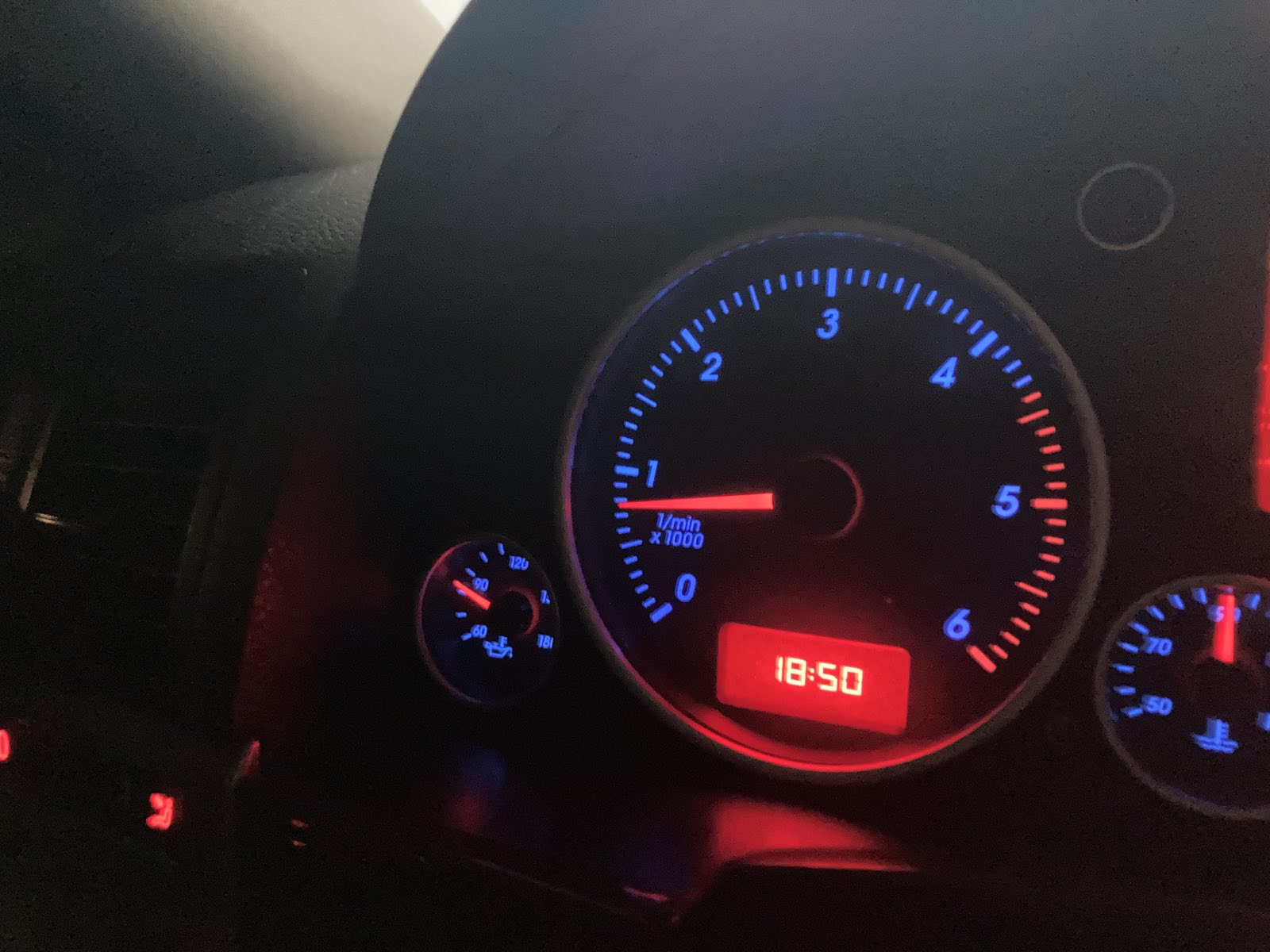

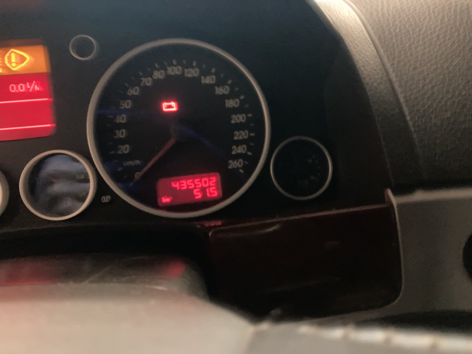

Так как датчик H+B Elparts 70684002 который был мной заменён на прошлой неделе не показывает температуру (не смотря на то что ошыбка с приборки пропала) заказал на екзисте оригинальный датчик VAG 06E 907 660 за 2750 грн.
установка на сервисе 200 грн.
Всё работает.
PS/Екзистовцы сделали гарантийный возврат датчика H+B Elparts 70684002, респект Exist.ua
