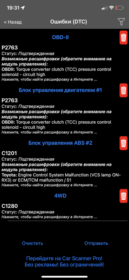

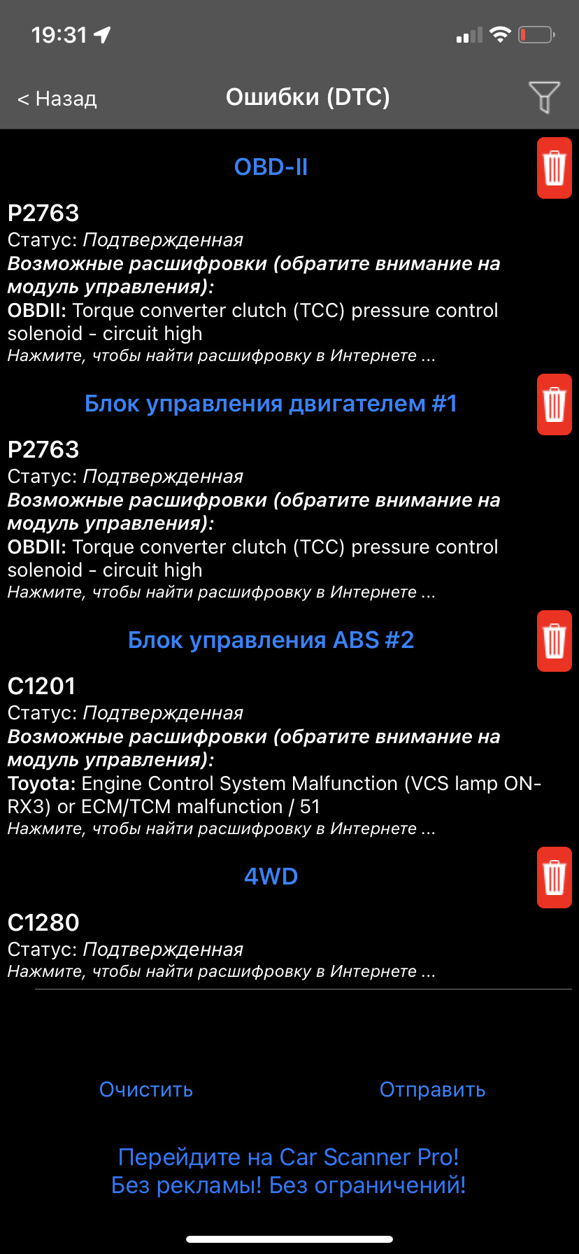

Давненько я тут не писал — благо машинка ездила прекрасно и не ломалась) Пару месяцев назад загорелось "Проверьте двигатель" и "Ошибка 4WD", сбросил все ошибки, даже не записав нигде, с помощью Bluetooth-компутера и спокойно ездил дальше. А теперь вот загорелось снова, но ошибок стало намного больше:
OBD-II / Блок управления двигателем
P2763
Блок управления ABS
C1201
C1241
C1441
4WD
C1241
C1280
Такой комплект прямо таки настораживает… Но появилось оно незадолго после разворота с ручником, а потом и буксовки в снегах. Причем ни включение кнопки 4WD, ни отключение курсовой устойчивости поведение машины никак не меняет, может оно у меня сломано, а может я не понимаю, как оно должно работать)
По первой ошибке P2763 почитал где-то тут или тут, что это соленоид DSU скорее всего и мол лучше его сразу купить новый, чтобы не платить два раза за работу по разбору гидроблока (хотя пишут, что он снимается и без разбора гидроблока). По остальным что-то совсем смутное… По последним натыкался на неисправность датчиков 4WD где-то в задней части, но что за датчики и где их искать пока непонятно.
В общем, снова сброшу все ошибки и подожду что в след.раз вылезет, т.к. машина едет исправно и никаких проблем не замечаю ни в разгоне, ни в торможении. Ну и буду рад услышать советы)

Что за свечи? Накала? И как они влияют на ошибку по 4wd? C1280
Зажигания свечи! Как это влияет без понятия, написал как это было на моём опыте.
Снова ошибки, но теперь чуть меньше — P2763, C1201, C1280. Видимо все-таки соленоид придется поменять…
Ищи коротыша в проводке!
Вэлвматик это система изменения высоты подъёма клапанов, упрощенно это серводвигатель, блок управления и длинный вал через всю головку мотора. Так вот блок управления часто выходит из строя. Лечится заменой в сборе.
Спасибо, почитал теперь еще и этот валвематик) Но там симптомы у людей другие, комплекс ошибок другой, в общем, надеюсь обойдет меня эта неприятность)) Лучше уж соленоид…
