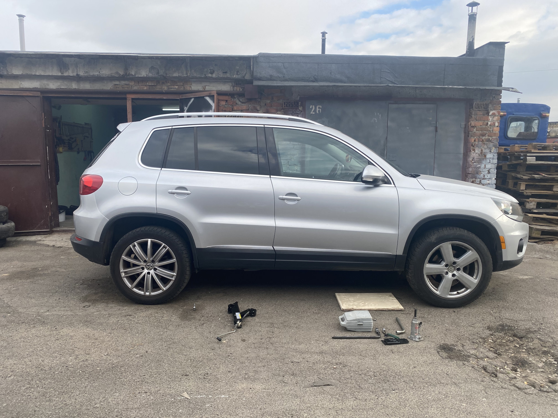

Вопрос решился заменой бензонасоса в баке тннд. Диагностика давления манометром, показала нулевое значение.

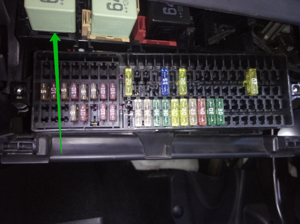

Попробуй подключить топливный насос на прямую, у меня была похожая ситуация, замучился искать причину. Заменил тнвд, грешил на сигналку, но оказалась все таки причина в реле бензонасоса, который находиться под задним правым сиденьем.
Именно так и было на шкоде октавии.

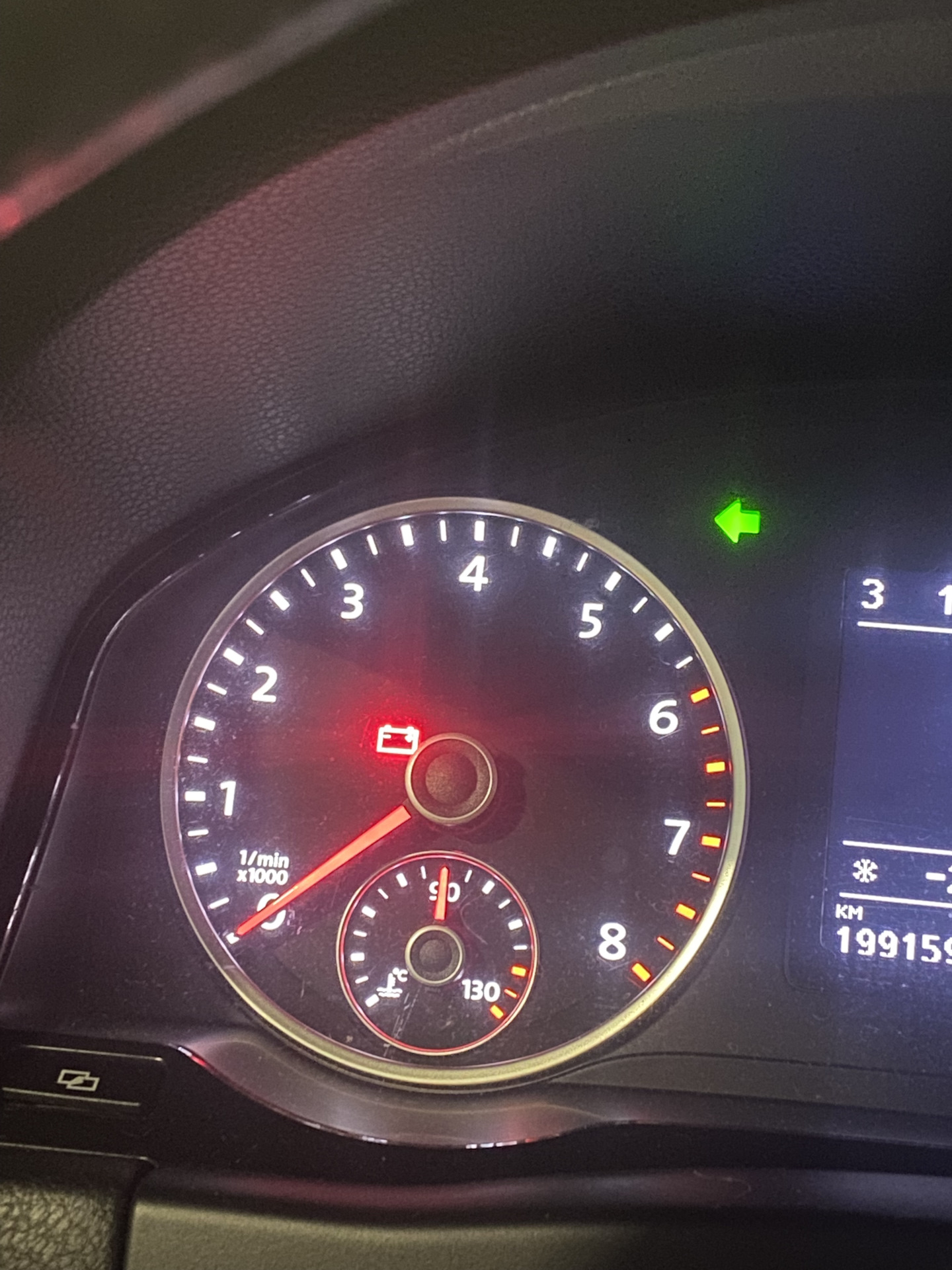

Первое фото со значком аккумулятора это что?
Это заглох
VIPer6233
Дело в том что ошибок после того как машина глохнет, нету.
