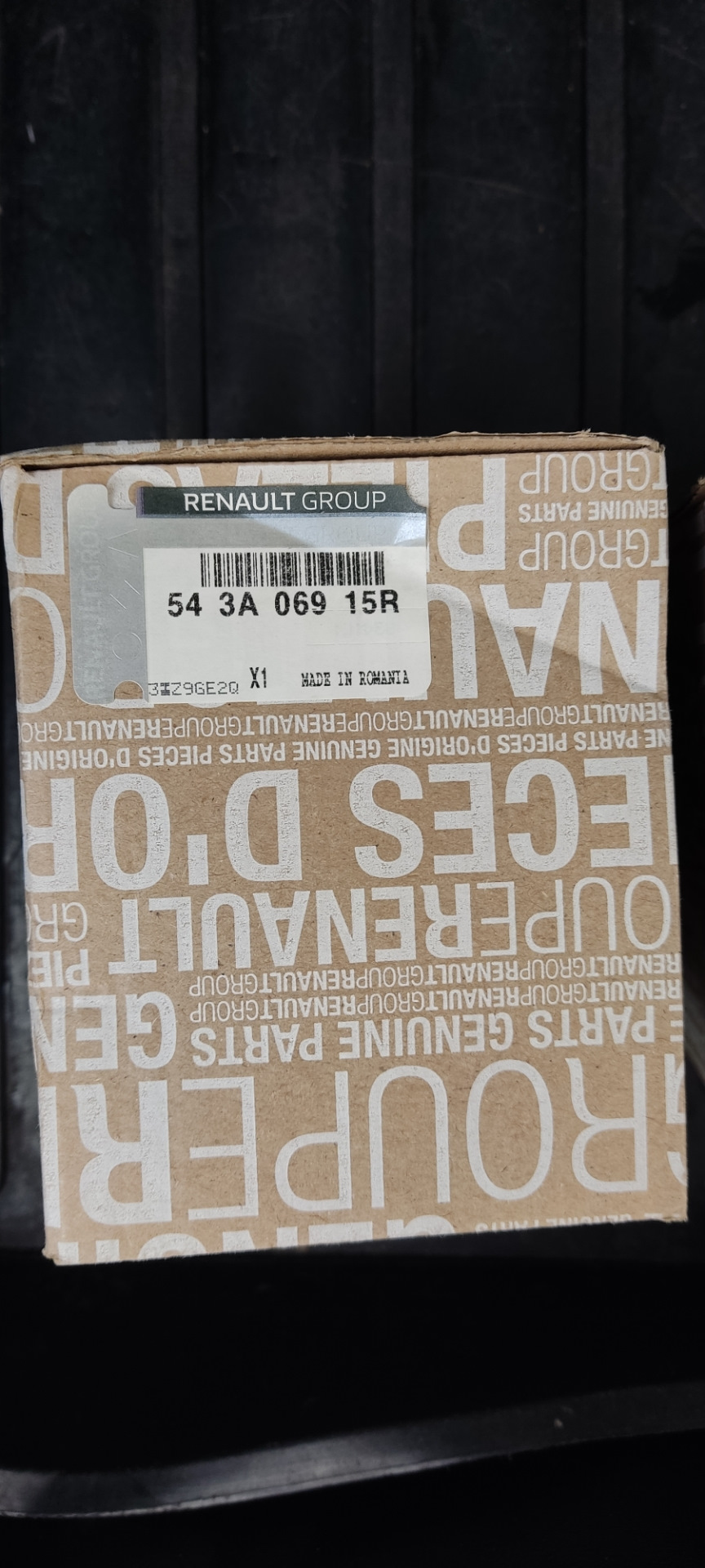

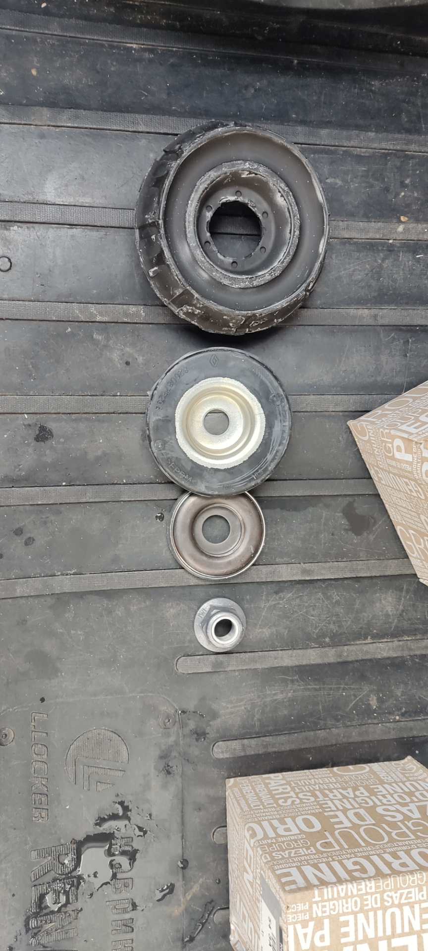

Также прикупил кое какие запчасти для обслуживания ходовой. Весной планирую менять рычаги подвески, которые давным давно уже куплены. Приобрел все резинки на стаб, чтобы раз лезу все разом махнуть. Купил комплекты верхних опор стоек 543A06915R.

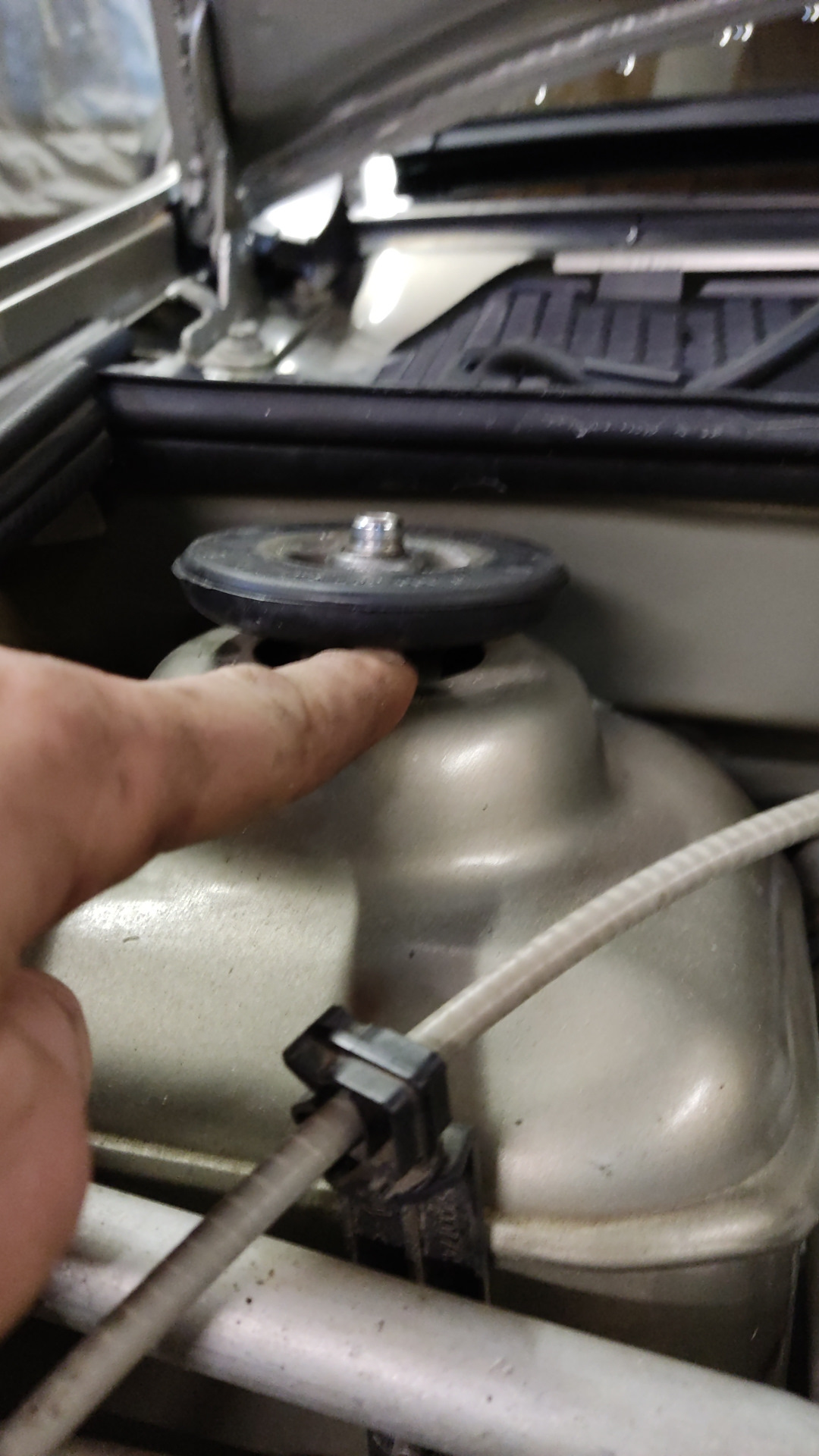

Пришлось покупать их из-за собственной неопытности. В свое время, когда менял стойки были куплены опоры пиленга. Тогда и представить не мог, что это г**но редкостное, которое просело.

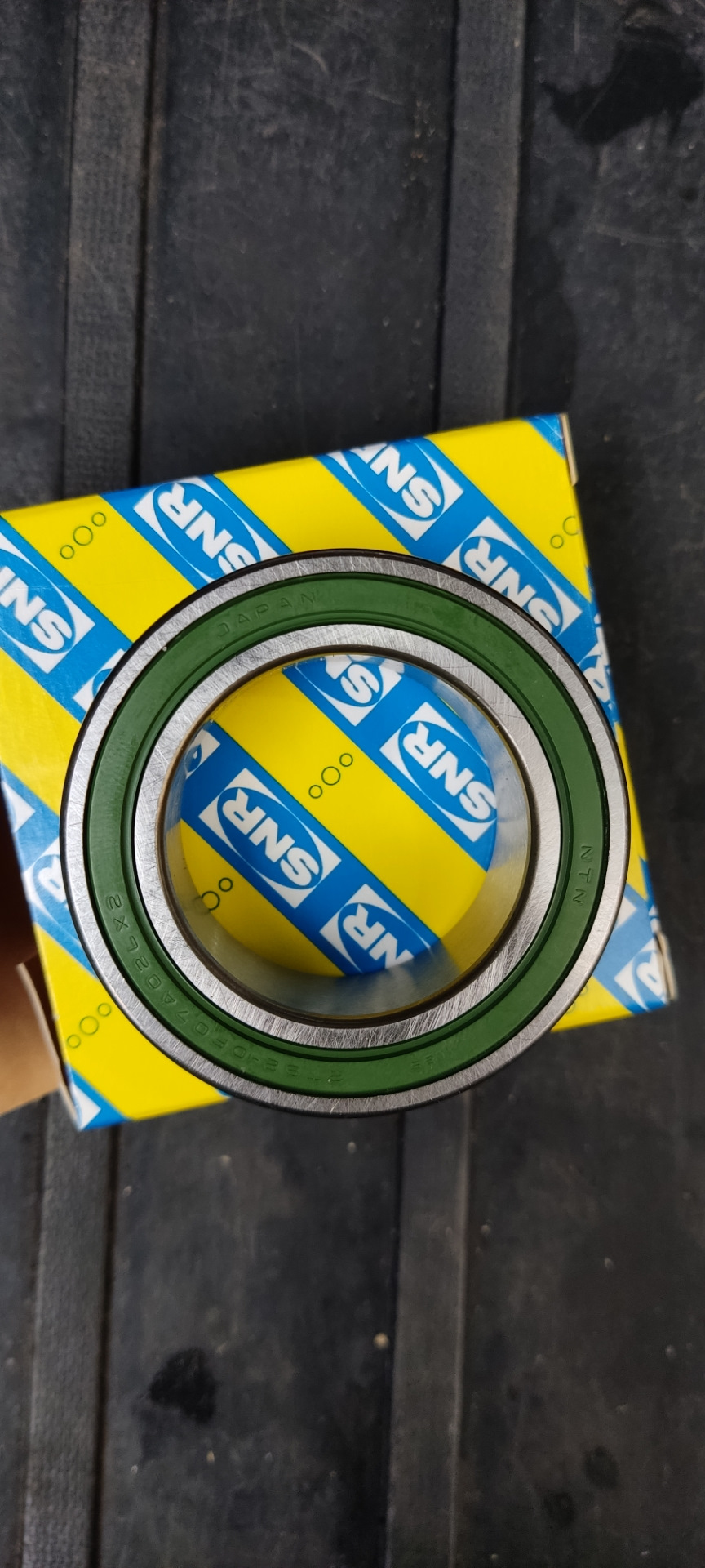

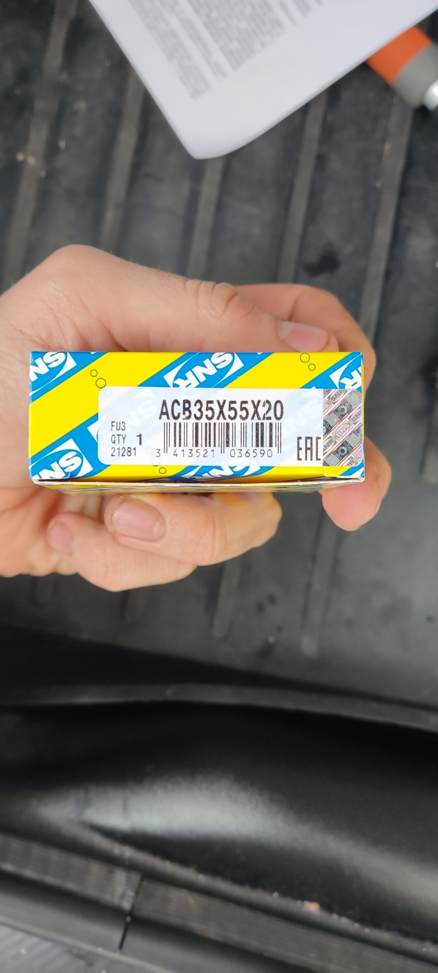

В общем как полезу рычаги менять заодно и их поменяю. Ну и в завершении подшипник компрессора кондиционера ACB35x55x20.
С момента покупки при прогреве слышно щелканье. Все подшипники менялись, генератор перебирался, остался только компрессор кондея. Будем разбираться. На этом все. Всем пока!

у нас одна цепь
Это из навесного звук, запускал без ремня
тогда проще. меньше ковырять
Ага, кондей как раз и остался)
щелкать может и цепочка
Какая
Там только одна — масляного насоса.
Да я чет сначала затупил где цепь)
