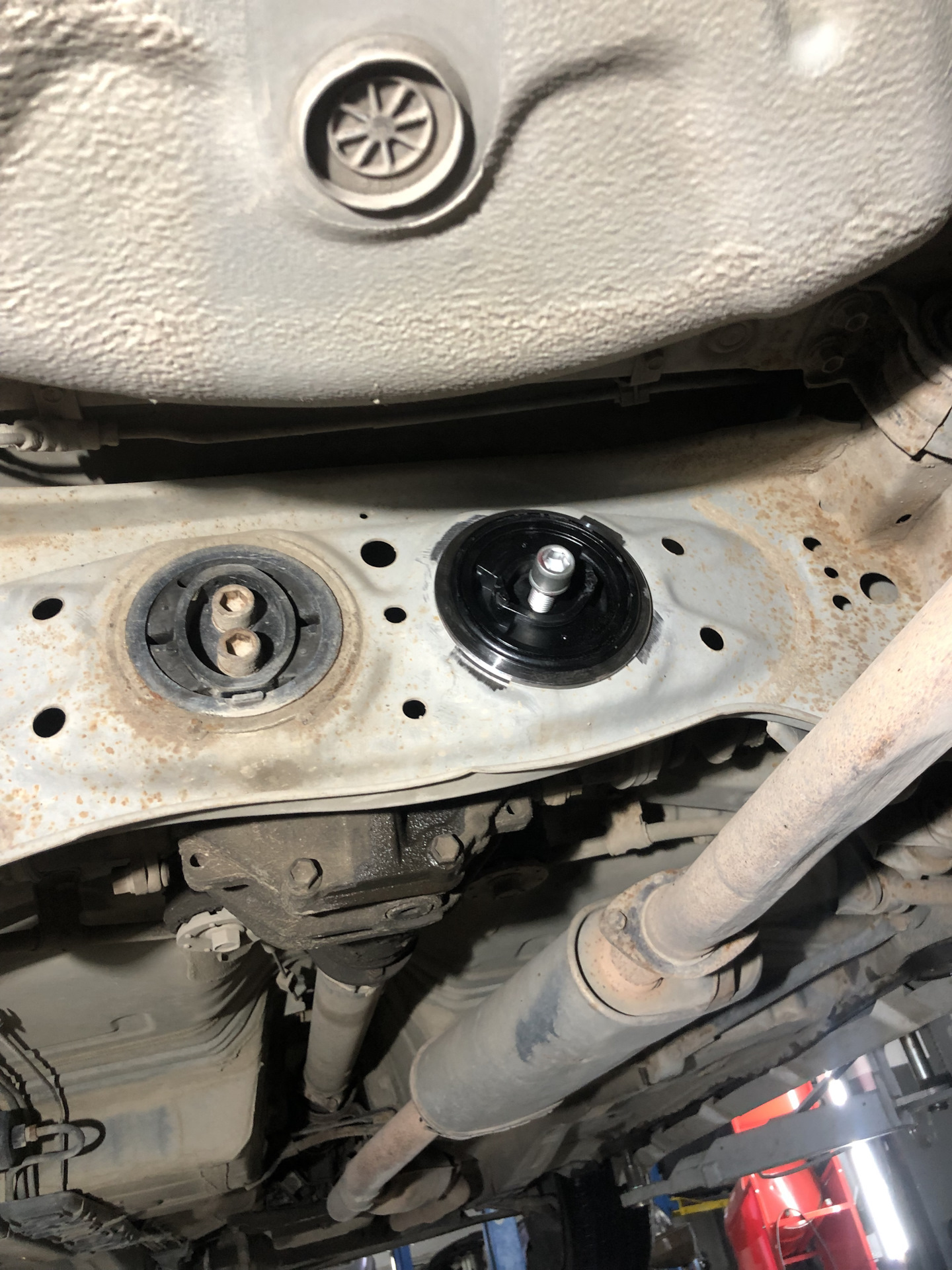

По установке все просто, заказываем обойму в подрамник, вторую подушку в подрамник и болт крепления опоры в редуктор. Запчасти были заказаны: Болт заднего редуктора Toyota 9011014006, Подушка дифференциала Asva 0101GX100RD2.

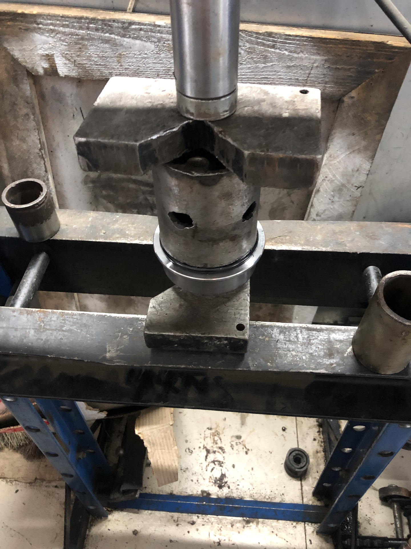

Берем обойму и впрессовываем в нее нашу опору.
Затем поднимаем машину на подъёмнике и и зачищаем место где подушка будет привариваться к подрамнику, я решил варить на 4 стяжка, думаю это будет более чем достаточно.

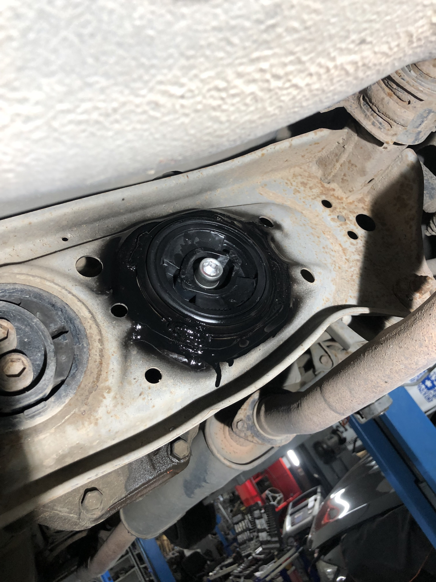

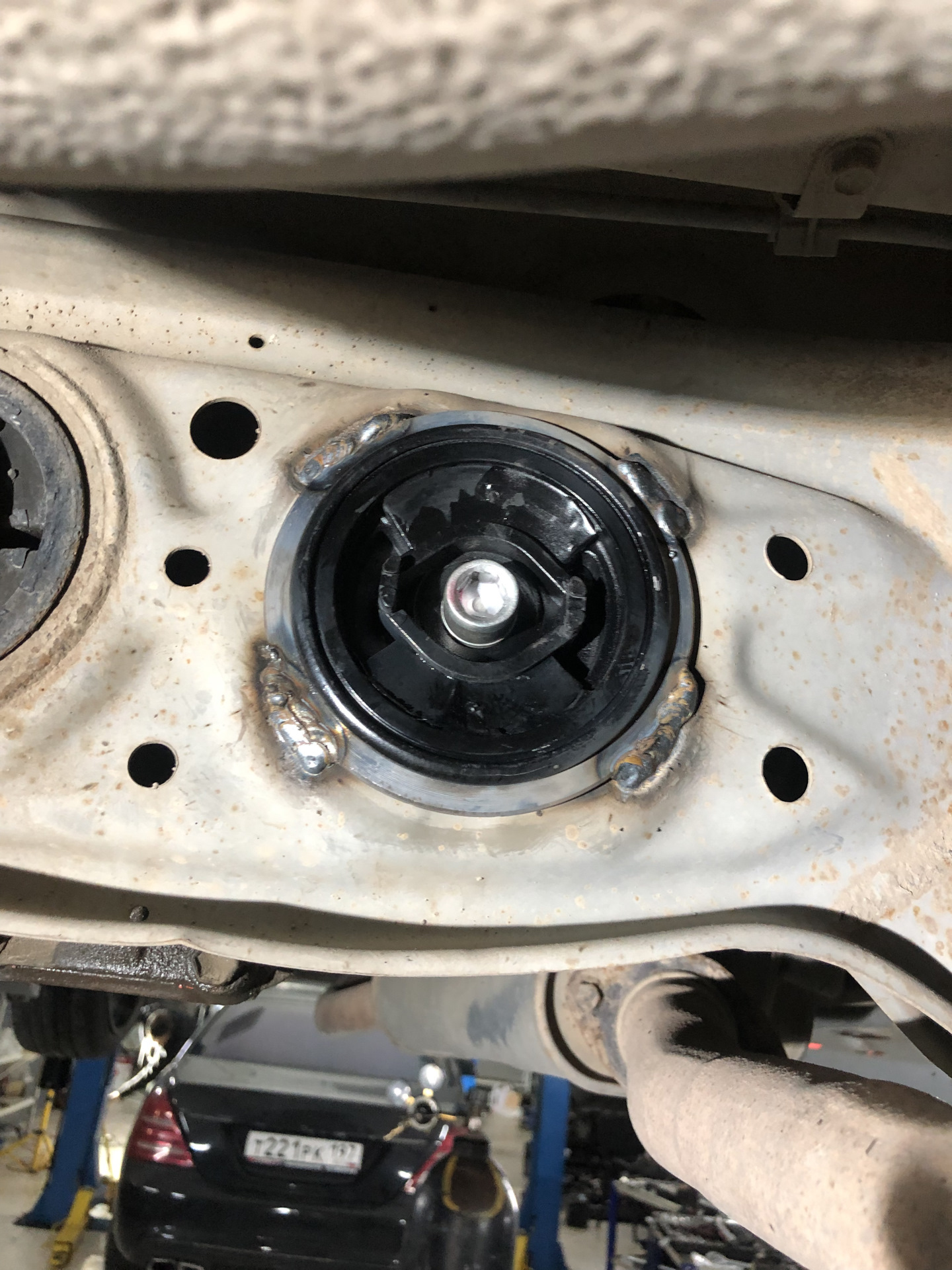

Наживляем болт крепления чтоб немного прижать опору к редуктору чтоб все стояло плотно и варим. Варить конечно не совсем удобно, но вариться все отлично.
Ждем отставания всего, потом уже протягиваем воротком и подкрашиваем все сварочные швы. Обожаю дешевые баллончики с краской, особенно капли которые кидает их распылитель.
По ощущению после поездки. Как будто уменьшился люфт или свободных ход между трансмиссией и редуктором. Люфт не в плане крестовин или шлицов, а люфт типо задержки между кпп и редуктором.
Типо стала чуть собраннее трансмиссия.
Думаю в дальнейшем будет еще лучше понятно добавила эта опора что-то или нет.
