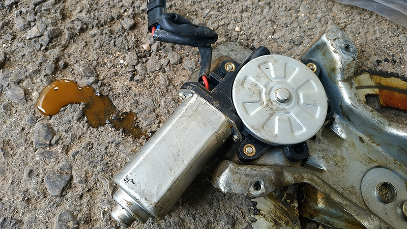

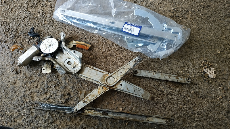

Дома вскрыл дверь, одна железяка лопнула и ролик в нижней части рассыпался. Заказал новый механизм, из англии пришло за неделю.

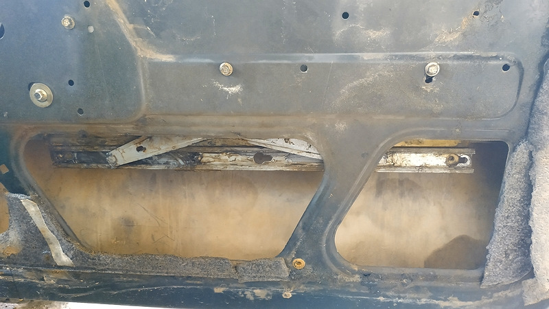

Открутил два болта крепления нижней планки к стеклу, поднял стекло наверх и закрепил липкой лентой в верхнем положении. Опустил механизм вниз, пять болтов крепления долой и вся коряга выходит через нижнее отверстие.
Пока фотал старый механизм из моторчика потекла рыжая вода. Зы, зачем оно там? открыл моторчик, промыл вд-шкой. Была мысль загерметить, но там и провода свободно сидят в довольно широком канале и рядом с ними спецом сделано вентиляционное отверстие. Собрал как есть.
Смазал "ножницы" обильно, проверил, жужжит бодро.
