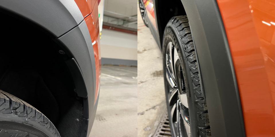

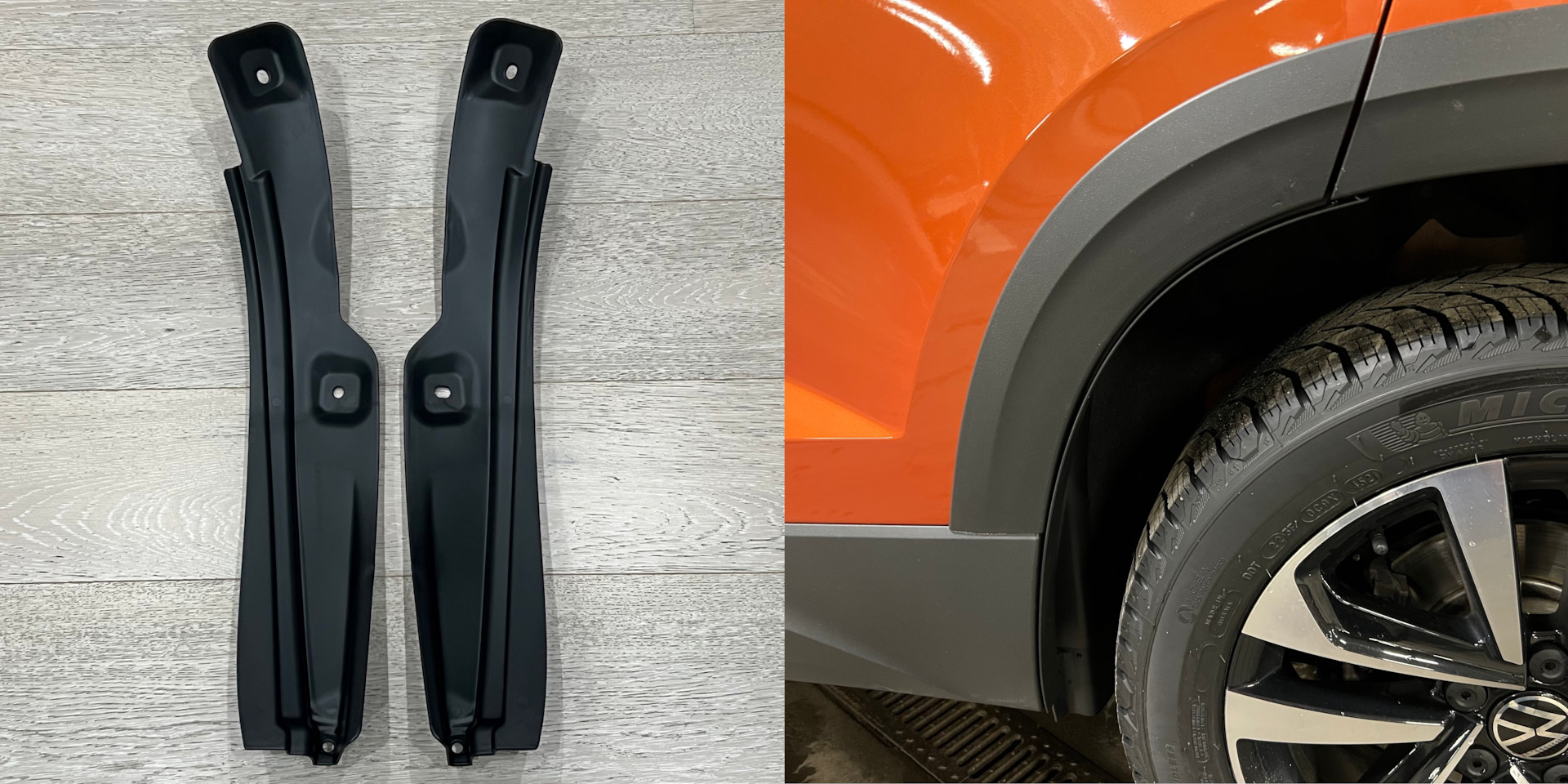

Начну с аксессуара, знакомый практически каждому владельцу Таоса или Карока — локеры в задние колесные арки, защищающие от попадания грязи на кромки задних дверей (заказать или заказать). Крепится на три штатных самореза. Для удобства установки приподнял машину домкратом.

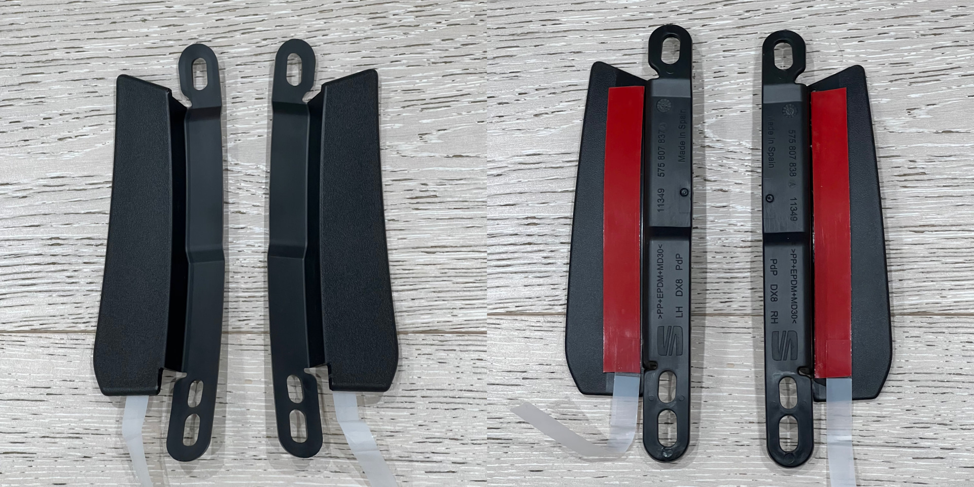

Следующий аксессуар — спойлер на заднюю часть колесной арки (арт. 575807837A9B9 — левый, 575807838A9B9 — правый). Крепится на два штатных самореза и для дополнительной фиксации на спойлер нанесена клейкая лента. Предназначены для уменьшения попадания грязи на боковую часть заднего бампера.

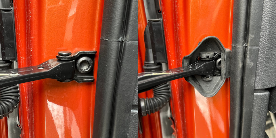

И в заключение установил резиновые уплотнители дверных ограничителей на все двери (арт. 575839923), чтоб меньше пыли попадало на сам ограничитель и в отверстие двери, куда он прячется. Откручивается винт насадкой spline M10, ограничитель отводится немного в сторону, продевается уплотнитель и закручивается винт обратно.

уплотнители дверных ограничителей ставятся на карок в базе, т.к.там отсутствует один контур уплотнения двери.Таос всегда идет с уплотнителями дверей.

Интересно, на Карок такие накладки на арки норм будут смотреться?
У Таоса и Карока арки одинаковые, так что всё будет ОК
Такое ощущение что бамперная часть не подойдёт
Вы имеете ввиду боковые накладки на арки?
Ну да. Та часть которая на бампере размещена
Вот чего не знаю, того не знаю 🤷🏻♂️
У меня стоят кароковские накладки, но просто мысль про таоссекие промелькнула.

Разговор шёл про боковые молдинги, которые в Кароке как доп опция, а на Таосе в базе. А задние спойлеры в колёсную арку от Атеки и от Карока Спортлайн европейского
