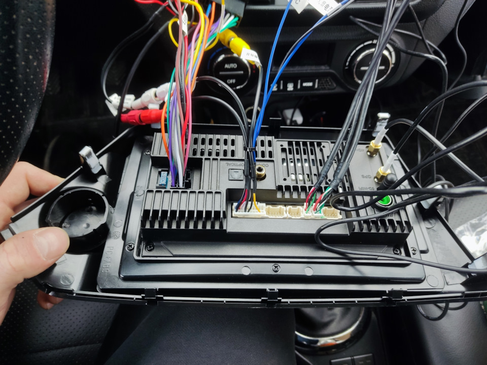

Втыкается все по фишкам, перепутать очень сложно.
В моем случае пины в фишке не были перепутаны (у кого то есть проблемы со звучанием, мало баса, плоское звучание — перепутана полярность).

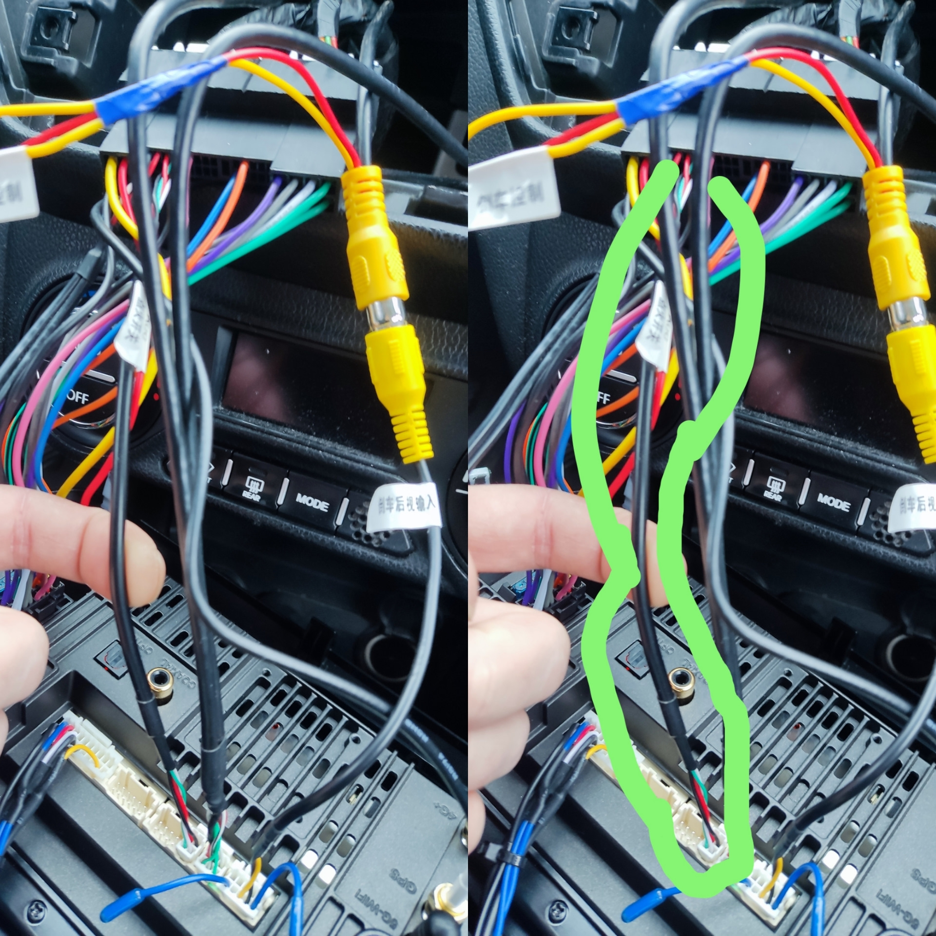

Я не стал подключать 4рехпиновый выносной usb, а вместо него воткнул в ГУ из основной косы 4ркхпиновый отросток. Н же на фото.
Зачем столько usb я честно не знаю, мне штатного и 2ух выносных будет вполне достаточно.
2 выносных развёл по сторонам, одну вывел со стороны пассажира, другую со стороны водителя.
4g и GPS антенны вывел на стойку пассажира под пластик, чтоб не видно было.

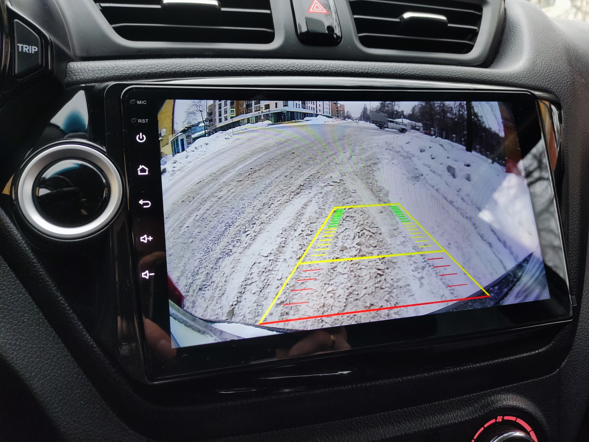

Камеру ЗХ тянул от магнитолы под ковролин за педалями, по порогам под пластиком.
Как в этом видосе
Пришлось повозиться с учётом мороза, но ничего, вроде все получилось как надо. Втыкаем заднюю и…
Правда это наверно больше для начинающих автолюбителей. Хороший помощник в паре с сонарами.
Для более опытных водителей, это скорее игрушка и в редком случае будет помощником в тёмное время суток при плохой видимости, либо когда с мойки выезжаете и все зеркала запотели)))

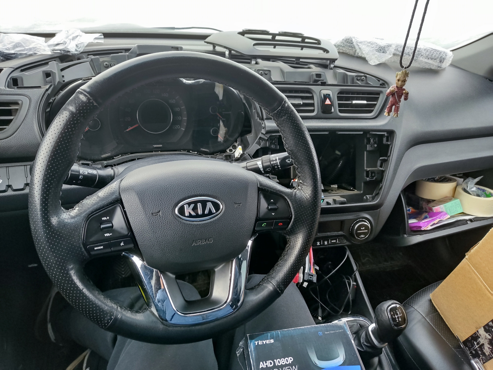

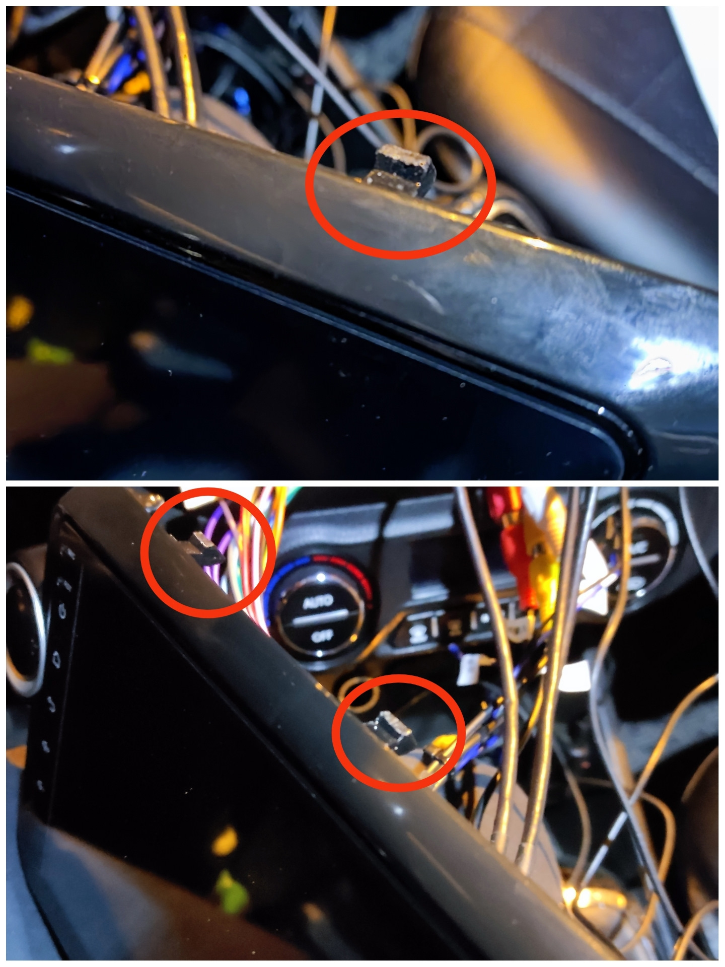

Теперь нюансы по установке.
Вроде их быть не должно, судя по отзывам у всех все встаёт чётко.

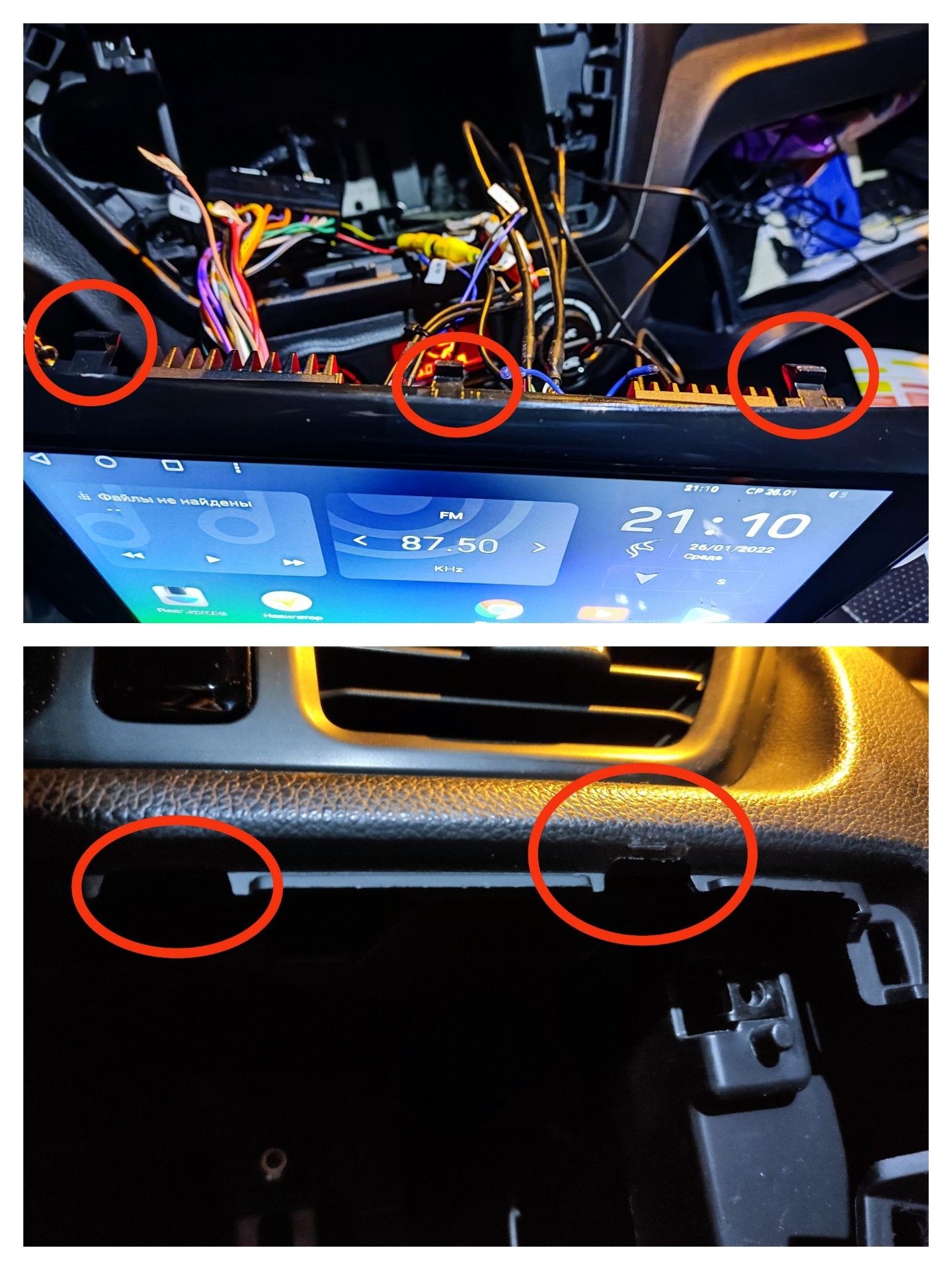

Однако у меня после подключения всей проводки нивкакую не вставала рамка в штатное место.
Всему виной верхние защёлки, обвел кружками на фото
Пришлось сподручным инструментом аккуратно их подтачивать. Полностью я их не срезал!
Мало ли у кого то тоже будет такая беда.
Потому что в интернете инфы по поводу не встающей рамки именно на киа рио 3 я чёт как то не нашёл, как бы не пробовал вбить в поисковик. На алике тоже ни в отзывах ни в вопросах не нашёл инфы.

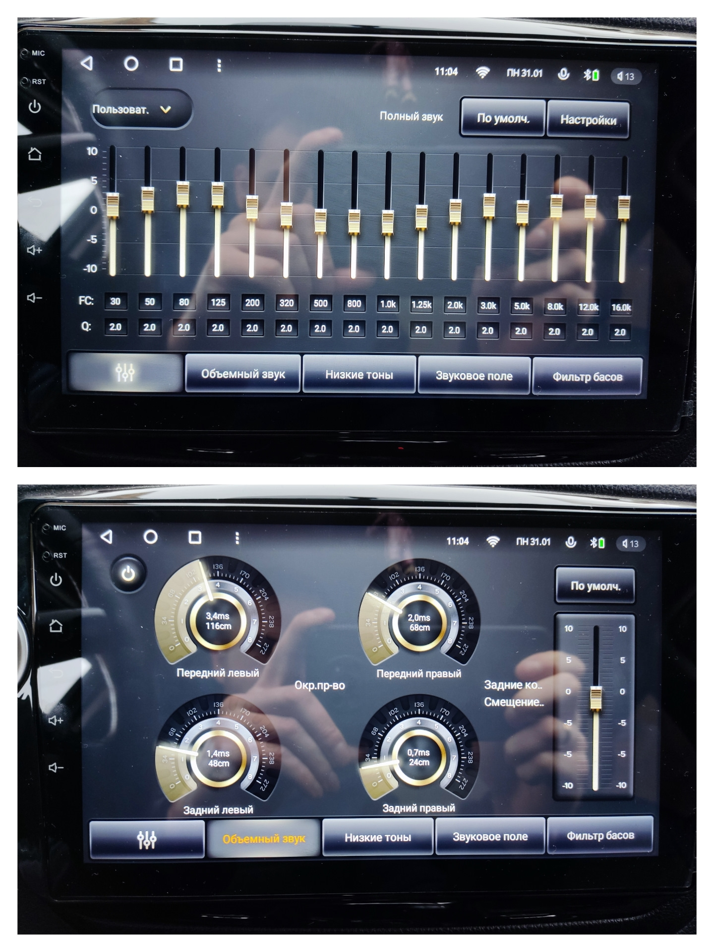

Мои текущие настройки ниже. Эквалайзер и задержки.
По звуку скажу так.
Т.к в штатной магнитоле у меня был перепаян унч и кондер, то разницы по звуку я не заметил. При условии, что у вас штатные динамики.
Минус какой. На штатных динамиках нет возможности наполную понять разницу в звуке, т.к они просто не выдерживают. У меня при громкости свыше 18 20ти, на разных треках, бас начинает как бы зарываться, т.е динамики тупо не справляются с мощностью, которую выдаёт ГУ.
Напишите кто на каких настройках слушает и есть ли подобного рода проблема на штатной акустике? Может кто нашёл плюс минус идеальную настройку звука.

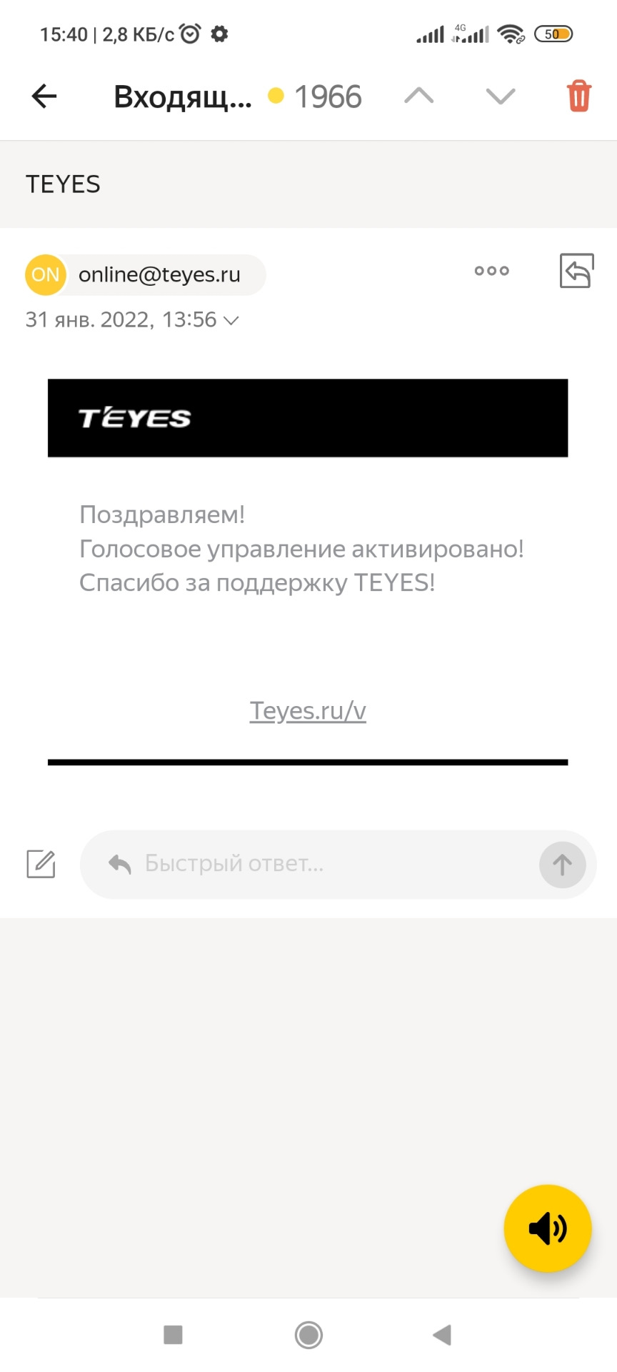

Голосовое активировал, вроде работает, но особо не пользовался.
Активировал на этой странице teyes.ru/v/

У меня тоже были проблемы с установкой именно верхних защёлок, но я не подпиливал взял пластиковую лопатку и как-то немного подогнул верхнюю часть и они очень-очень плотно, но вошли. Но так же мучился.

Подскажите в какой последовательности на ваш взгляд лучше снимать? Планирую весной себе климат ставить.
Я вот и побоялся сильно их там погибать, чтоб потом не было проблем с её снятием в случае чего.
Последовательность думаю штатно. Козырек на щитком приборов, после аккуратно в вашем случае поднять рамку магнитолы по нижней кромке, начиная от руля, чтоб чуть дать ход верхним крепежам. Я бы так делал, т.к если там наверху очень плотно сели, есть риск их поломать.

Камеру кстати лучше герметиком промазать, везде где можно и её намного проще тянуть через верх, как обычно парктроники тянут.
Ещё одно, лучше при подключении к заднему ходу добавить в цепь предохранитель на 1А например.
Проводку с патрона ЗХ можно не резать, а вытаскивать пин и подпаиваться к нему.
Вот мне и кажется, что проблемы от части начинаются когда в неумелых руках начинается замена прошивок и установка различных модов и патчей. Но это не точно…
Камеру да посадил хорошо, влага попадать конечно все равно будет, но не должна сильно.

Мне кажется с задержкой чутка наборщил. Я качал трек с позиционным звучанием голоса и выводил все и получилось совсем по другому. Но правда у меня динамики не штатные.
Не осталось скринов, либо где взять такой трек?
Я особо в настройках не силен, на ютубе в принципе посмотрел для чего нужны сами задержки.
По сути понял, что это как бы центровка звука относительно посадки водителя, чтобы как типо звук вокруг.
Вот думаю, что может по лету заменить штатные динамики до кучи уж теперь, да двери щумануть хотя бы.
Благодарю👌
И ещё на сайте алпайн есть настройка процессора. можно там прикинуть начальные настройки.
Спасибо, ща гляну, посмотрю что к чему👍
