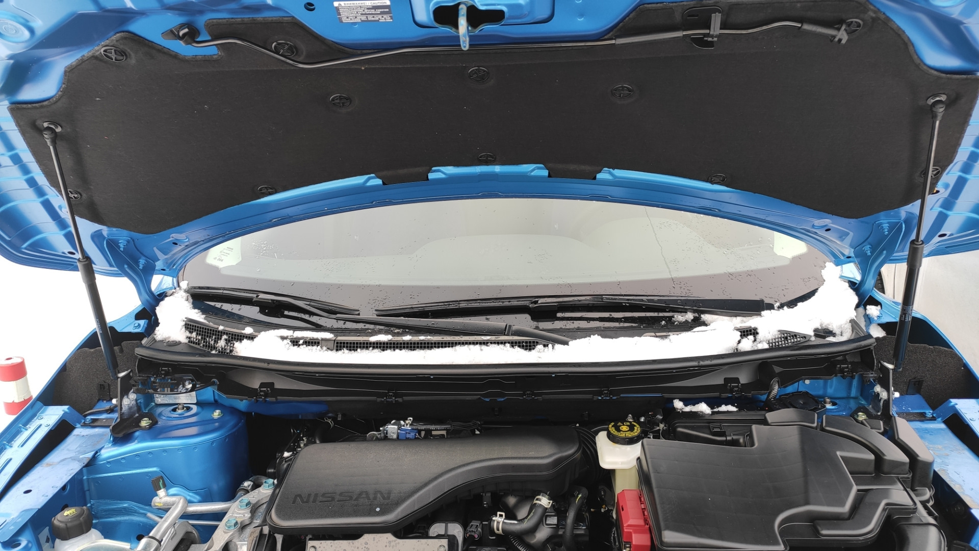

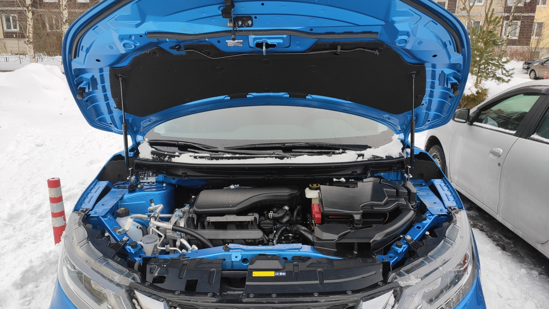

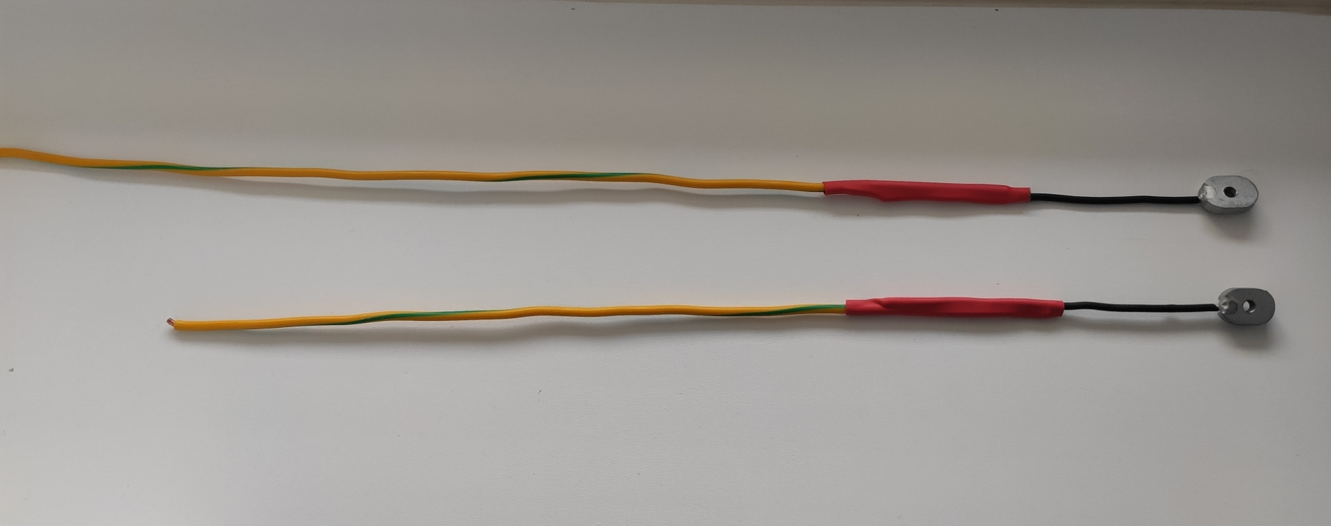

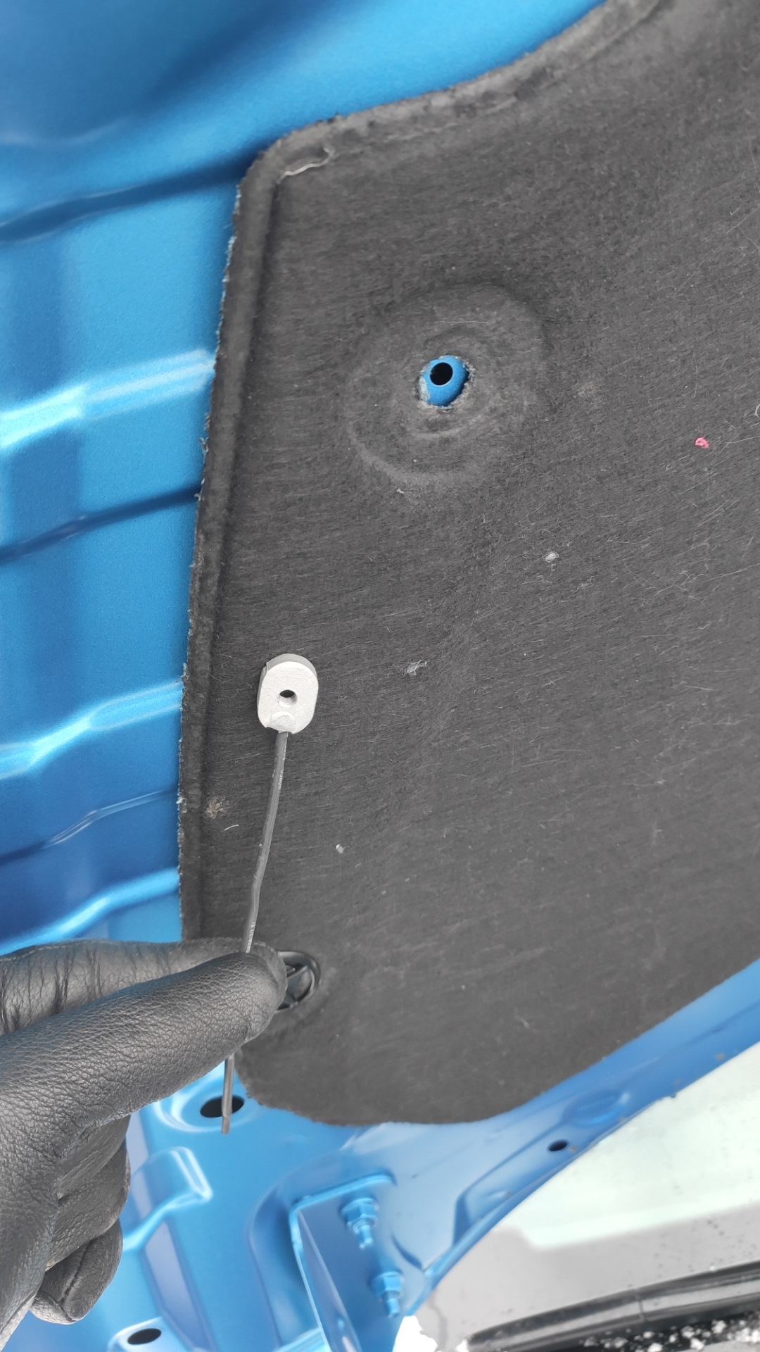

Установил амортизаторы капота. Очень удобная вещь, как показала практика. Заказал их от фирмы Автоупор артикул UNIQAS022.

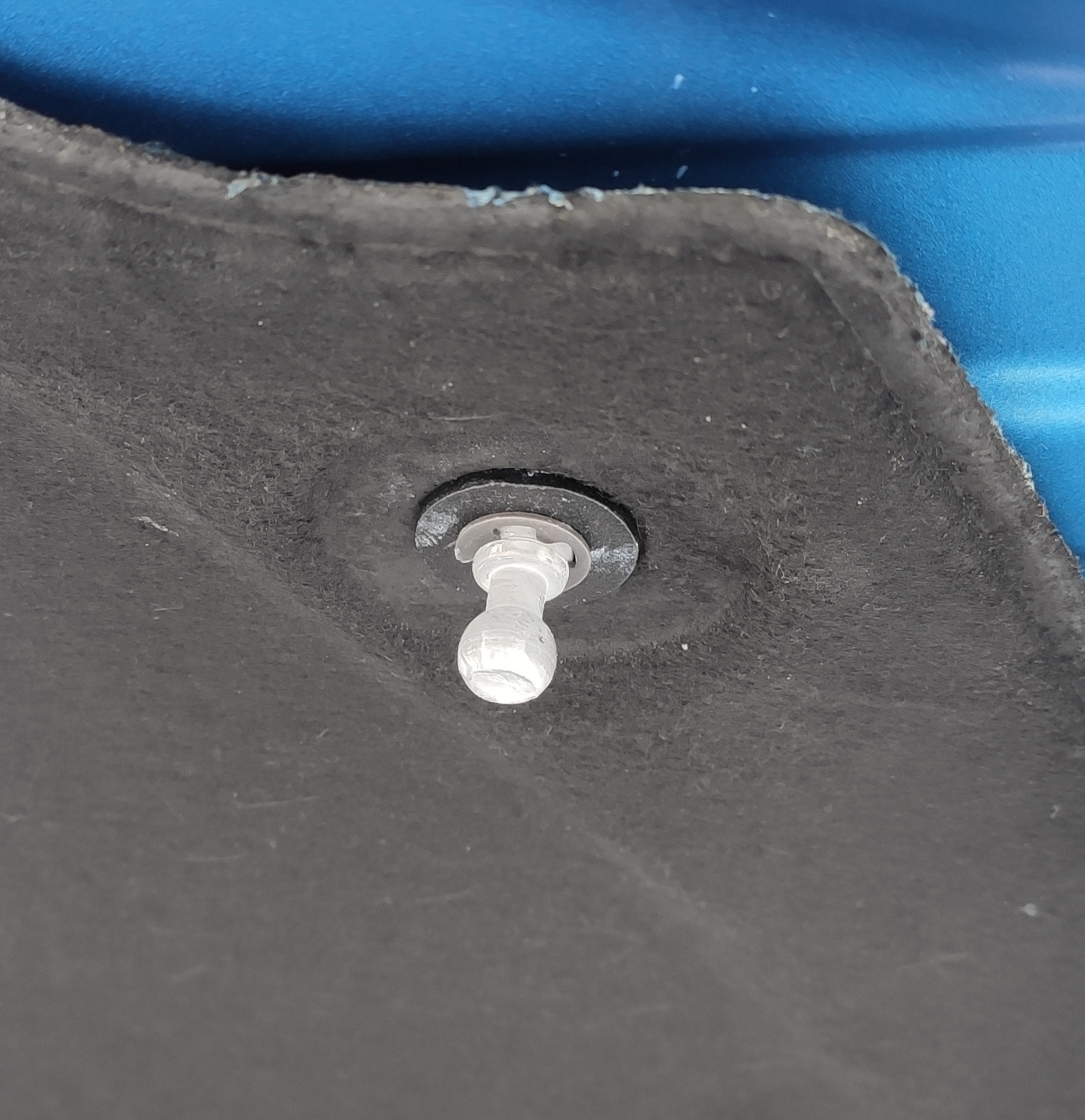

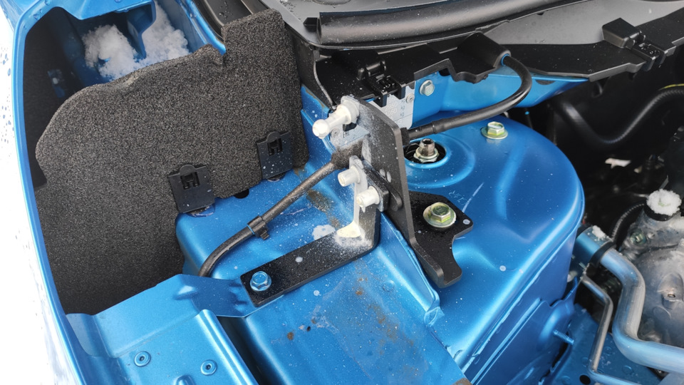

Устанавливается достаточно легко. Но без приключений не обошлось. Эти бракоделы положили в комплект короткие закладные. Заморачиваться с возвратами не стал. Удлинил с помощью термоусадки и проволоки.
Всё работает как надо. Всё прикручивал смазав литолом. Сами шарниры и наружные части болтов побрызгал сухой смазкой. Надеюсь поможет на время 😜
Едем (обкатываем) дальше…
