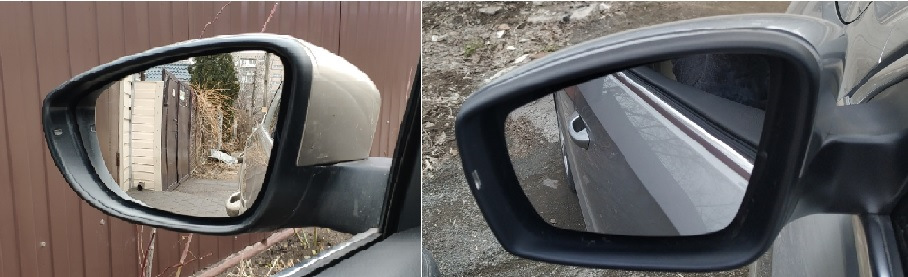

Давно я не чего не писал не было времени да и нечего было делать по машине потому что я вынашивал новые идеи и их реализацию. Давно я приглядывался к так называемо в народе подсветке луж или подсветка зеркал поискав по интернету, как это делали другие. Я понял что для моих зеркал нет плафонов, но или я их не нашёл.
Плафоны есть только для каплевидных зеркал, как я понял которые ставились до 2013 года. Но не суть. Хочу показать и рассказать мой опыт установки подсветки в зеркала так как я это видел. Так вот хоть в этих зеркалах
много места и можно было бы попробовать притулить плафон от каплевидного зеркала я решил сделать по-своему.

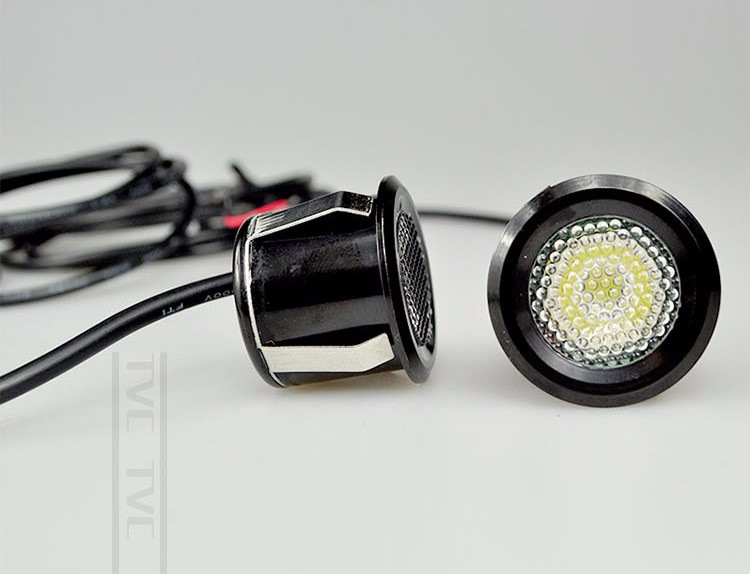

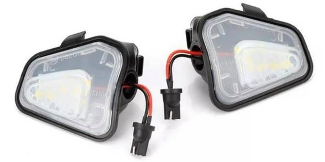

В китае были приобретены вот такие плафоны которые светят белым светом
Вот ссылка кому надо Ссылка

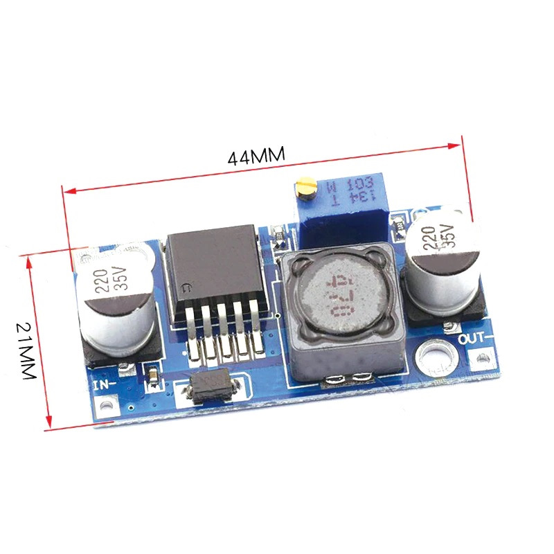

Но из личного опыта знаю что китайцы делаю автомобильные светодиодные лампы на 12в а то и меньше и они или сразу начинают моргать или вообще тухнут через неделю две я думаю многие оказывались в такой ситуации. Поэтому я еще купил DC-DC преобразователь (принцип его как он работает можно найти в интернете)
Что бы понизить до 7,5в так не будут диоды сгорать и для меня была очень яркая подсветка.

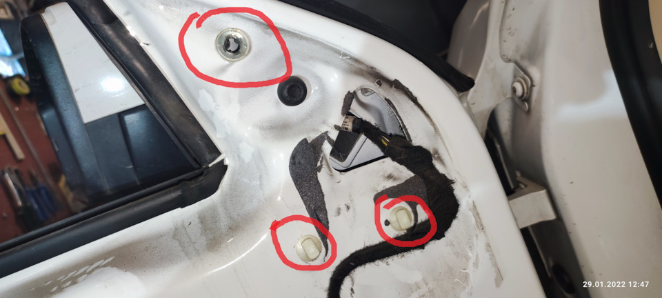

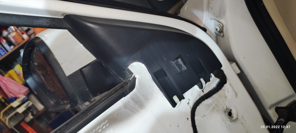

1. Далее нам надо снять декоративный уголок. Процесс не сложный вытаскиваем с верхней клипсы! И когда пластиковый штырь выйдет тянуть вер, чтобы снять с двух нижних креплений (!буте внимательны можно сломать!)

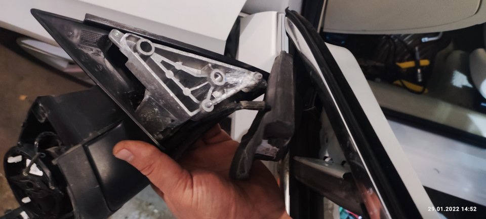

3. Разборка зеркала.
Процесс не сложный, но зеркальный элемент очень легко сломать! Смотрите в ютубе как отщелкнуть зеркальный элемент от корпуса зеркала на многих вагах это одинаково делается!

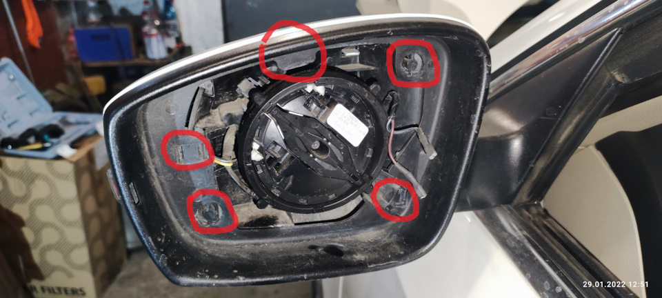

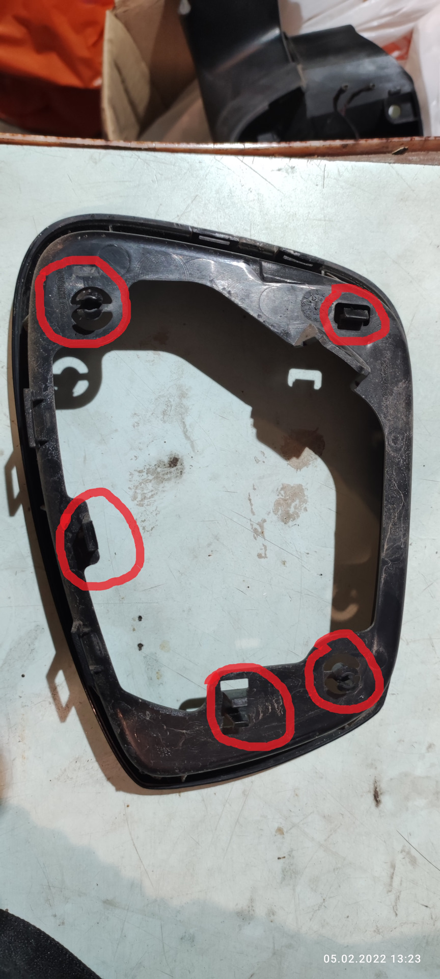

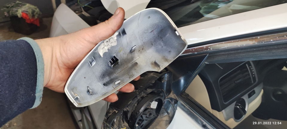

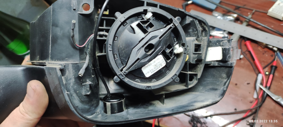

4. Оголяем основание зеркала. Отщелкиваем защелки
5. Снимаем верх зеркала отщелкнув язычки (их видно они в цвет верхней накладки)
6. Откручиваем винт крепления зеркала и снимаем его с проводкой зеркала

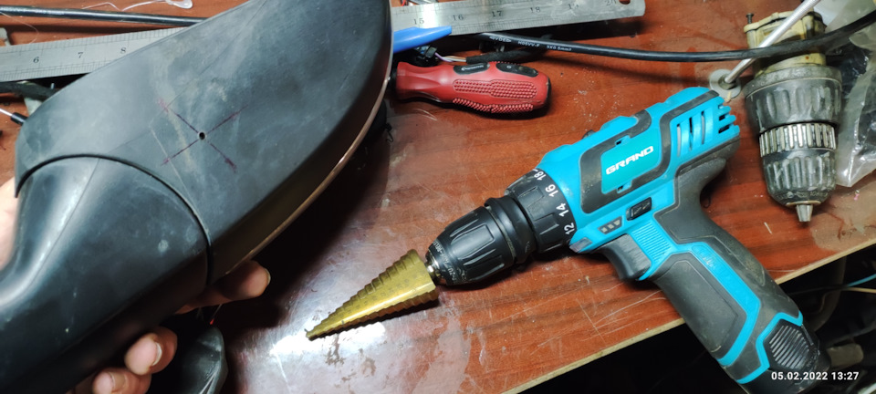

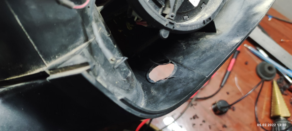

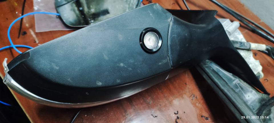

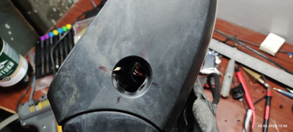

7. Сверлим отверстие и ставим плафон в зеркало

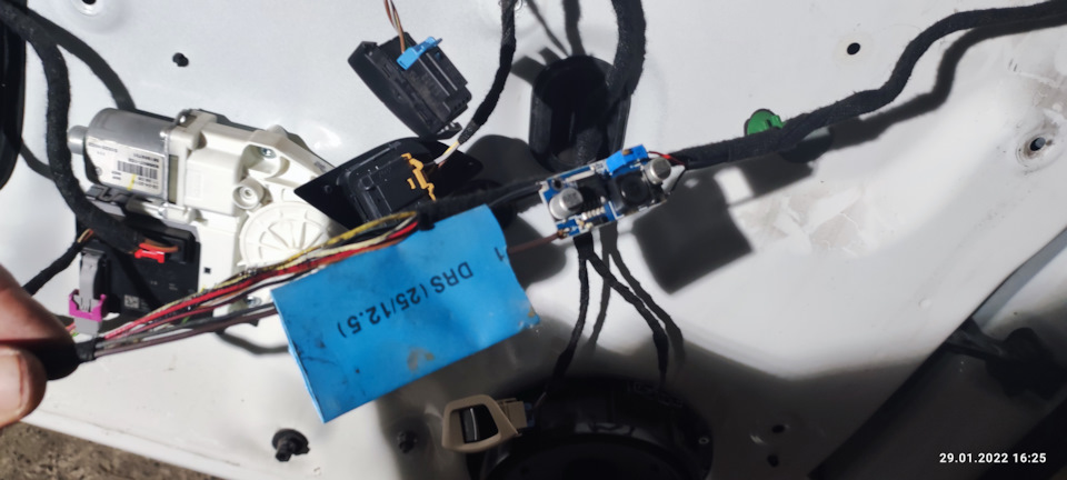

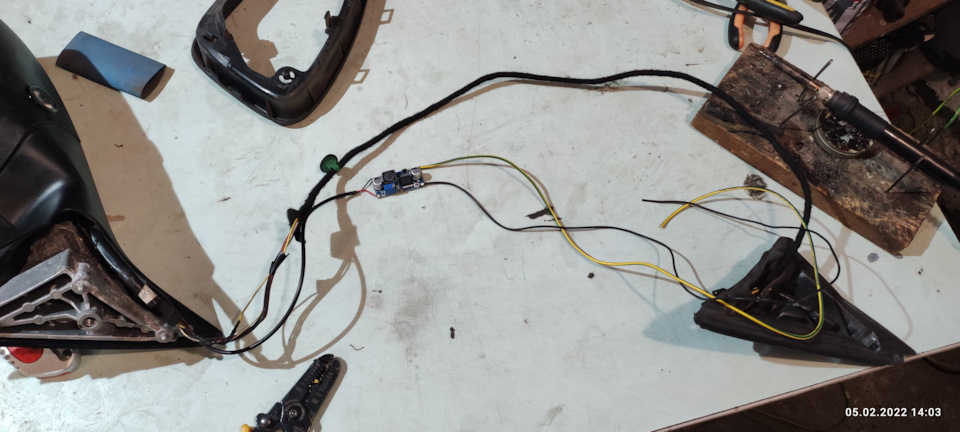

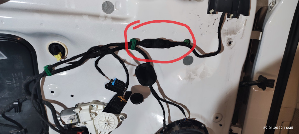

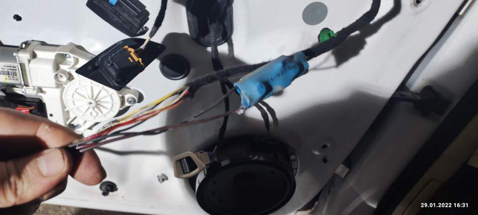

8. Преступаем к проводке. Провод от подсветки проводим рядом со штатной проводки от зеркала по двери до эл. Блока не забыв установить DC-DC преобразователь (не перепутав + и — иначе сгорит преобразователь)
На преобразователь я одел термоусадку
Весь провод вместе с преобразователем я замотал волосатой лентой (VAG 000 979 950 — Лента из ткани черная клейкая)

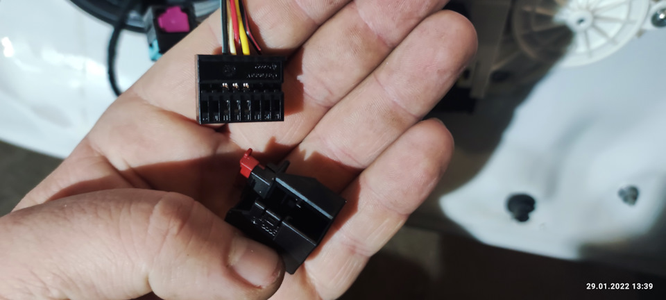

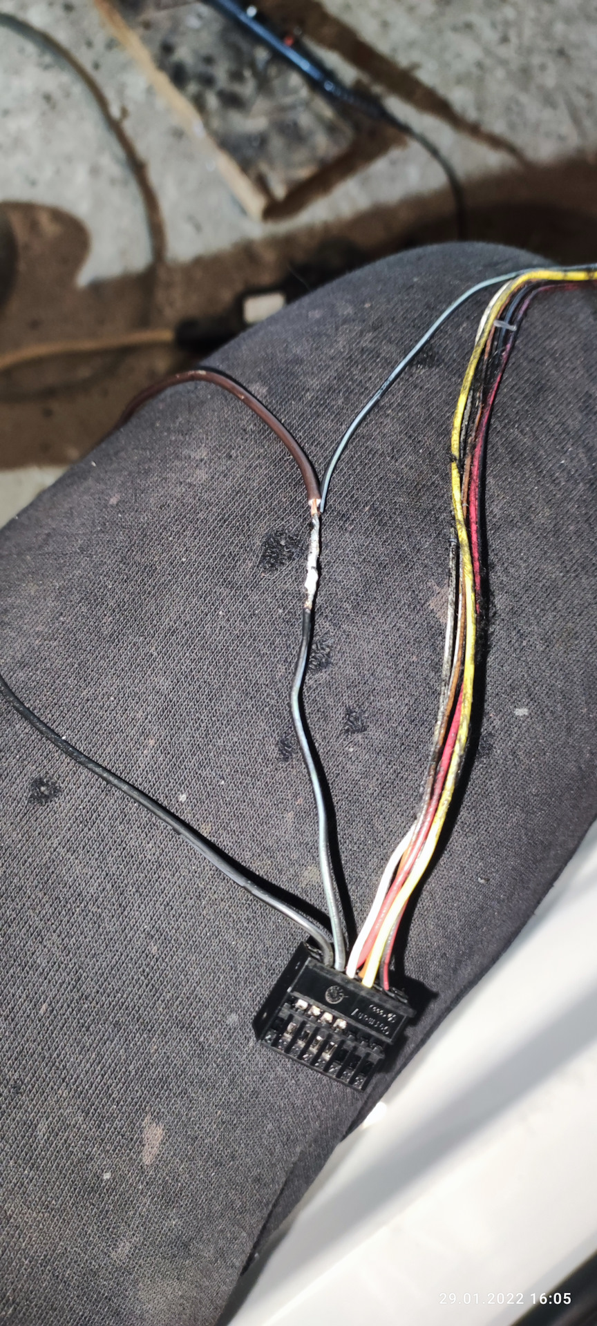

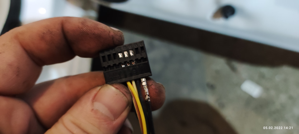

9. Разбираем разъём

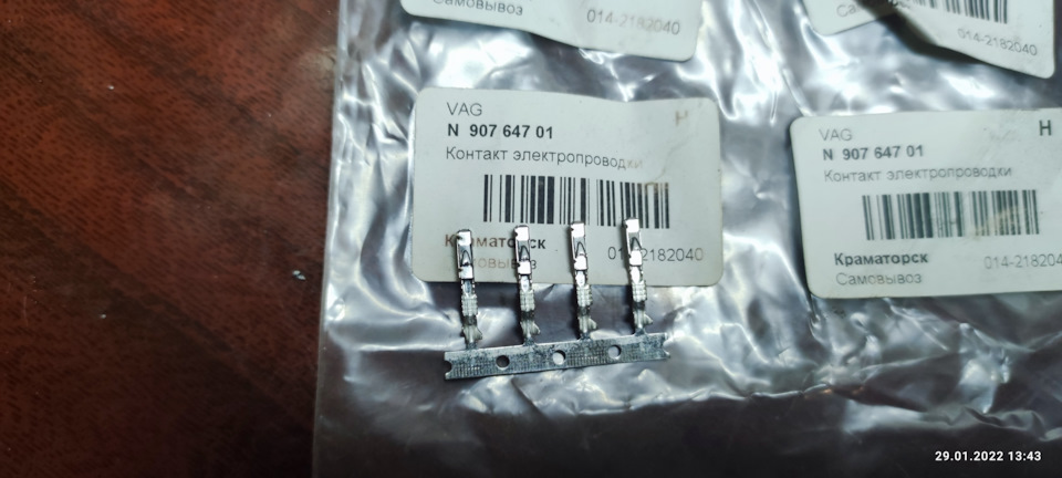

И подключаем концы проводов которые обжимаем заранее купленными пинами.
Плюс в 10 контакт, а минус надо 11, но у меня он был занят и я не стал обжимать новый пин с двумя проводами побоялся что не влезет в разъём. Я взял минус припаявшись к проводу минуса лампы подсветки двери (это тот же 11 контакт)
Заматываем волосатой лентой до конца и собираем разъём

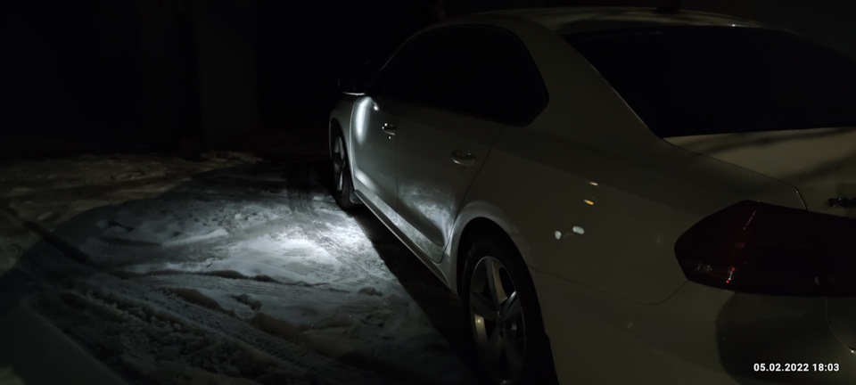

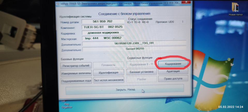

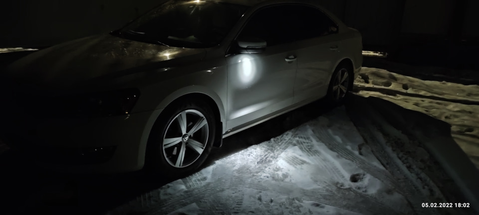

10. Кодируем блок двери с помощью VCDS. Заходим в 42 блок это водителя и 52 это пассажира далее длинное кодирование и ставим галочку как на фото(Байт 2 — бит 1). После кодирования проверяем как светит подсветка заранее закрыв датчик света на торпеде и переключив переключатель света в положение AUTO. Вторая дверь делается идентично. Если все нормально, то собираем все и радуемся!
Вот что получилось

Все можно было ограничить всего-то сопротивлением, чтобы целую плату не пихать)
P. S. Доработка приятная! Я когда на Пассате ездил, тоже частенько думал об этом)
За сопротивление я знаю, но оно так не работает. Оно просто понижает напряжение. Например, при входящем напряжение 12в после сопротивления будет 7.5в а если будет как на заведенный двигатель напряжение будет 13.5в то уже после сопротивления будет не 7.5в а будет 9в. А если стоит DC-DC понижающий преобразователь ему без разнице какое входящее напряжение12, 13,5 или даже 24в на выходе будет 7.5в то которое вы поставили (но для этой модели, по-моему, не больше 30в входящего.)
Правильно, поэтому можно было его рассчитать до 15 вольт и все. Вообще, светодиоды ограничивают по току, а не напряжению, но это совсем другая история))
oleg050587
При входящем напряжении 12В после резистора будут те же 12В. Резистор просто ток ограничивает.
А при нагрузке?
И при нагрузке.
