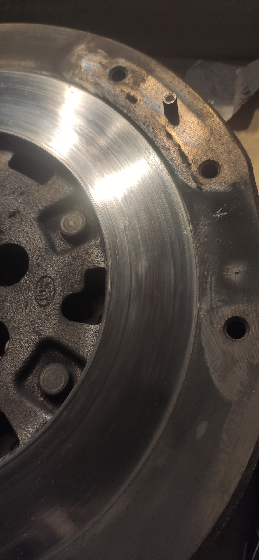

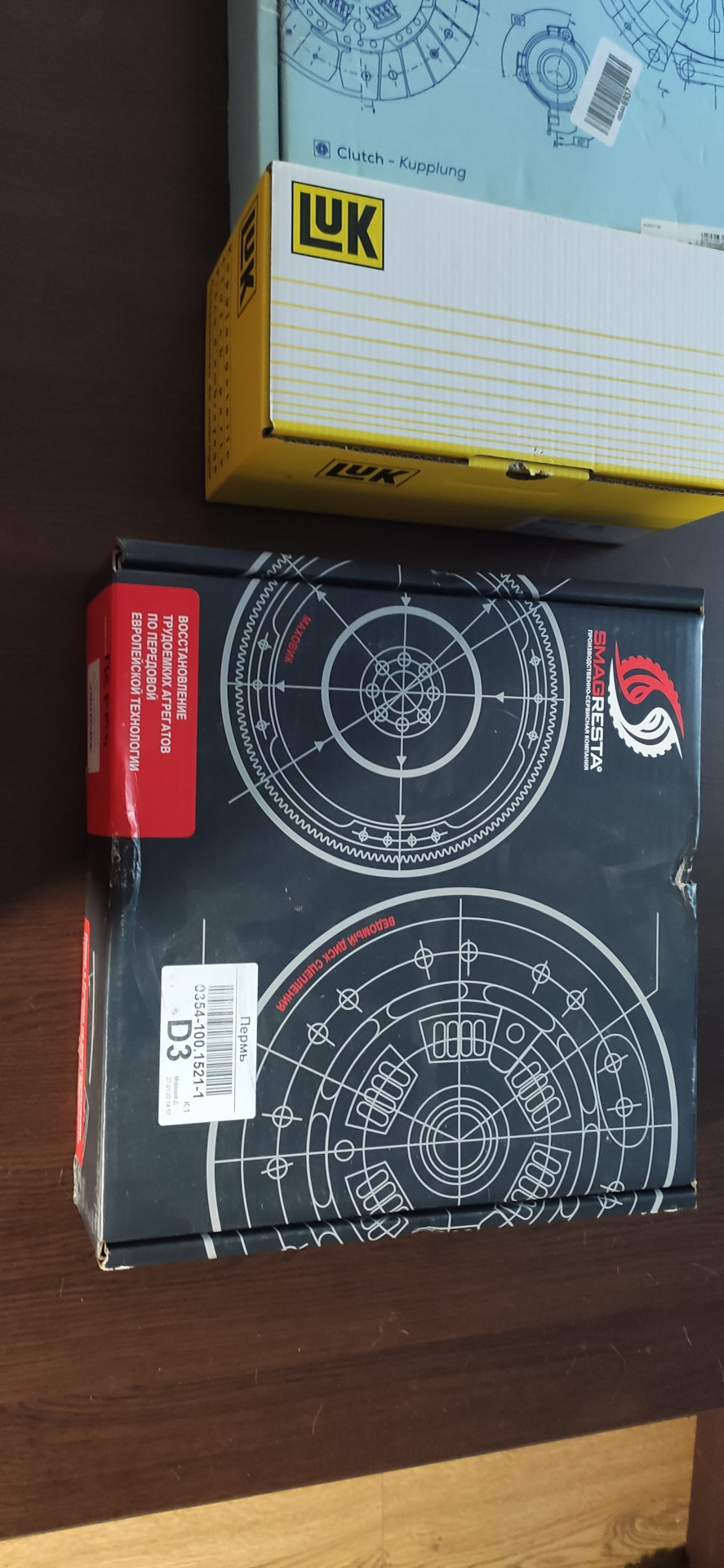

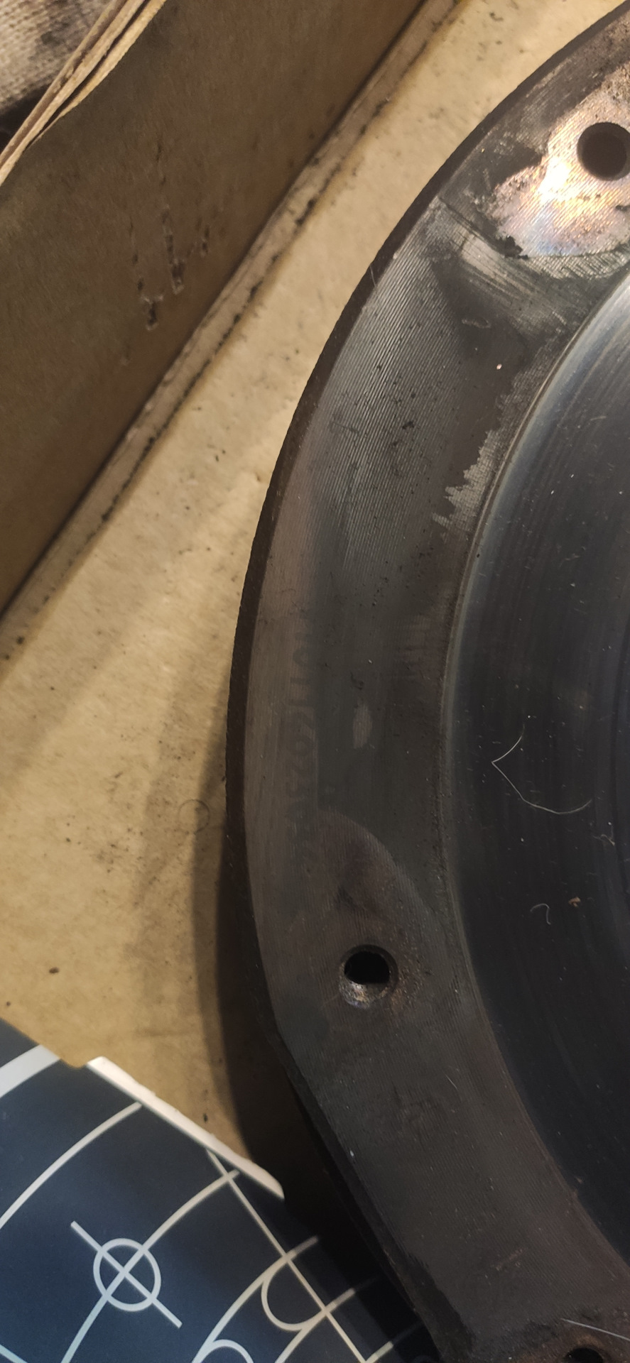

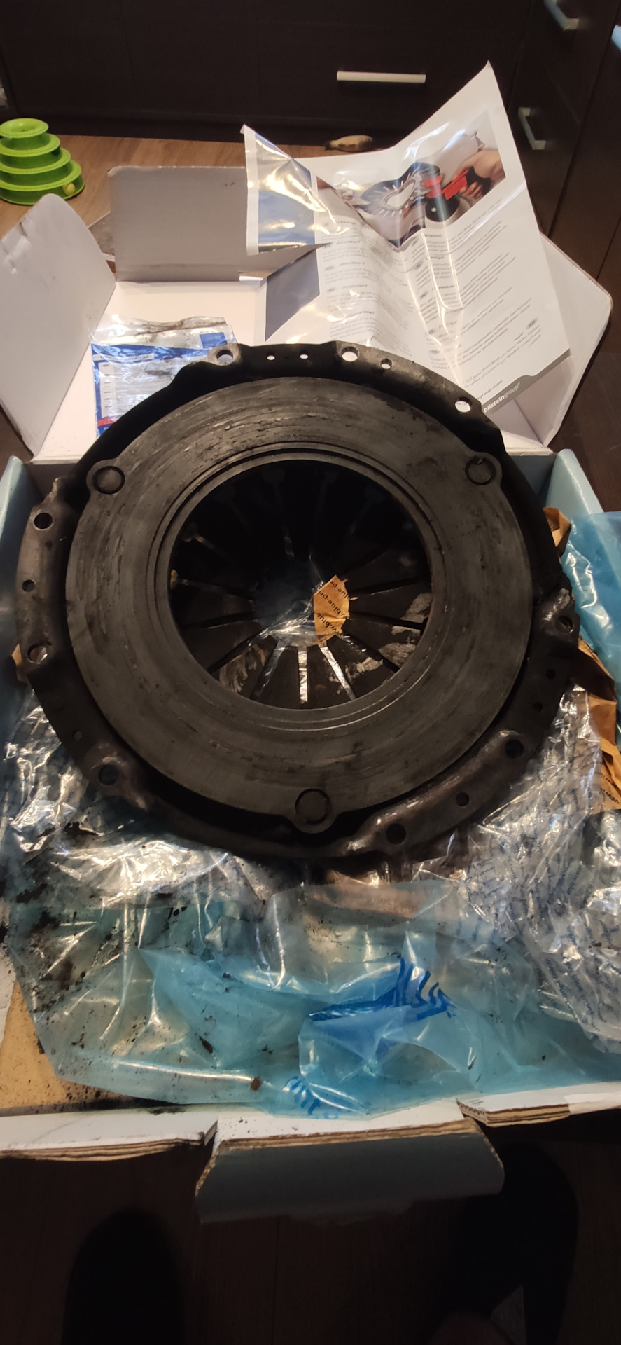

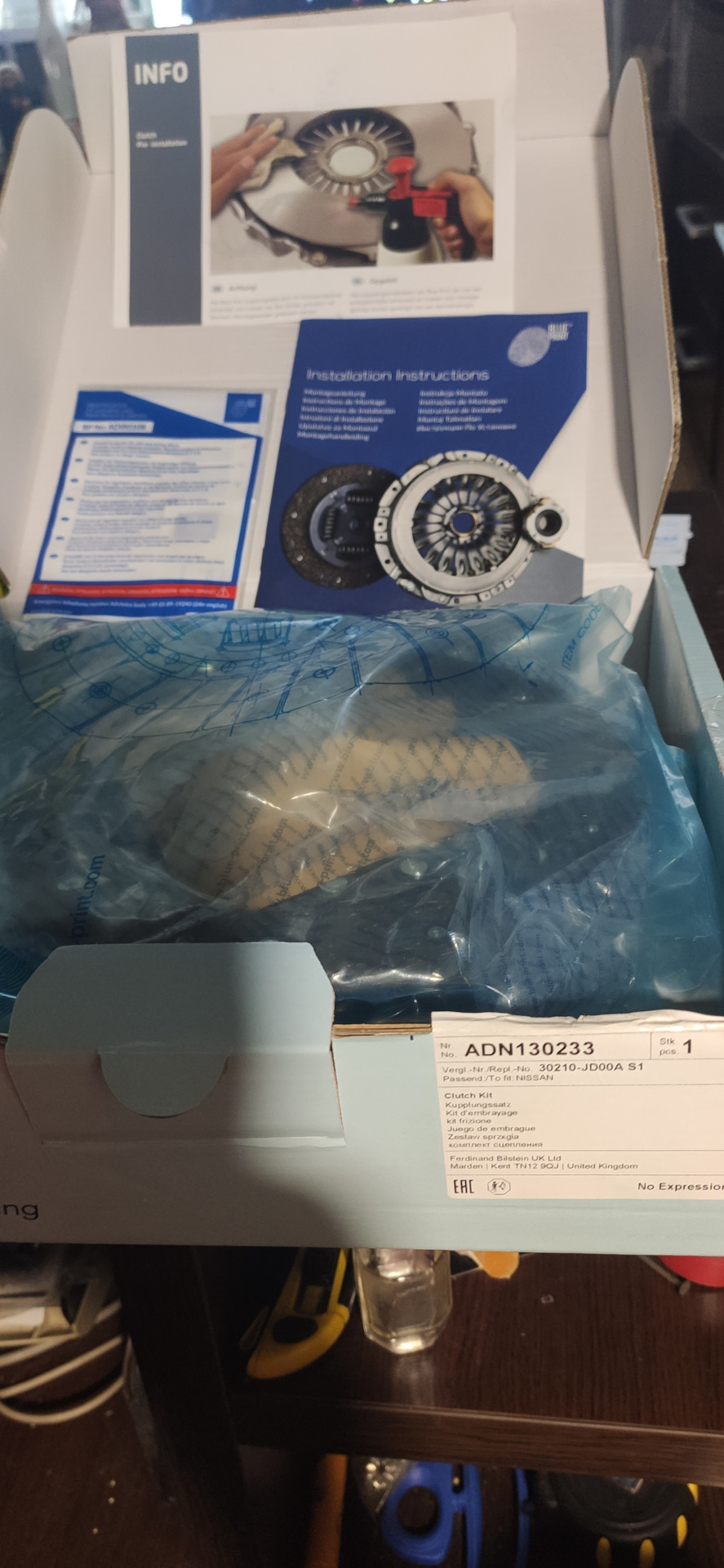

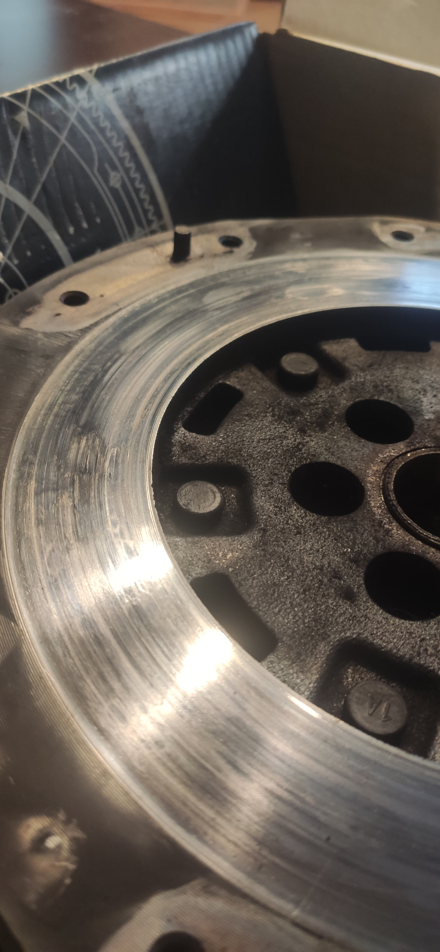

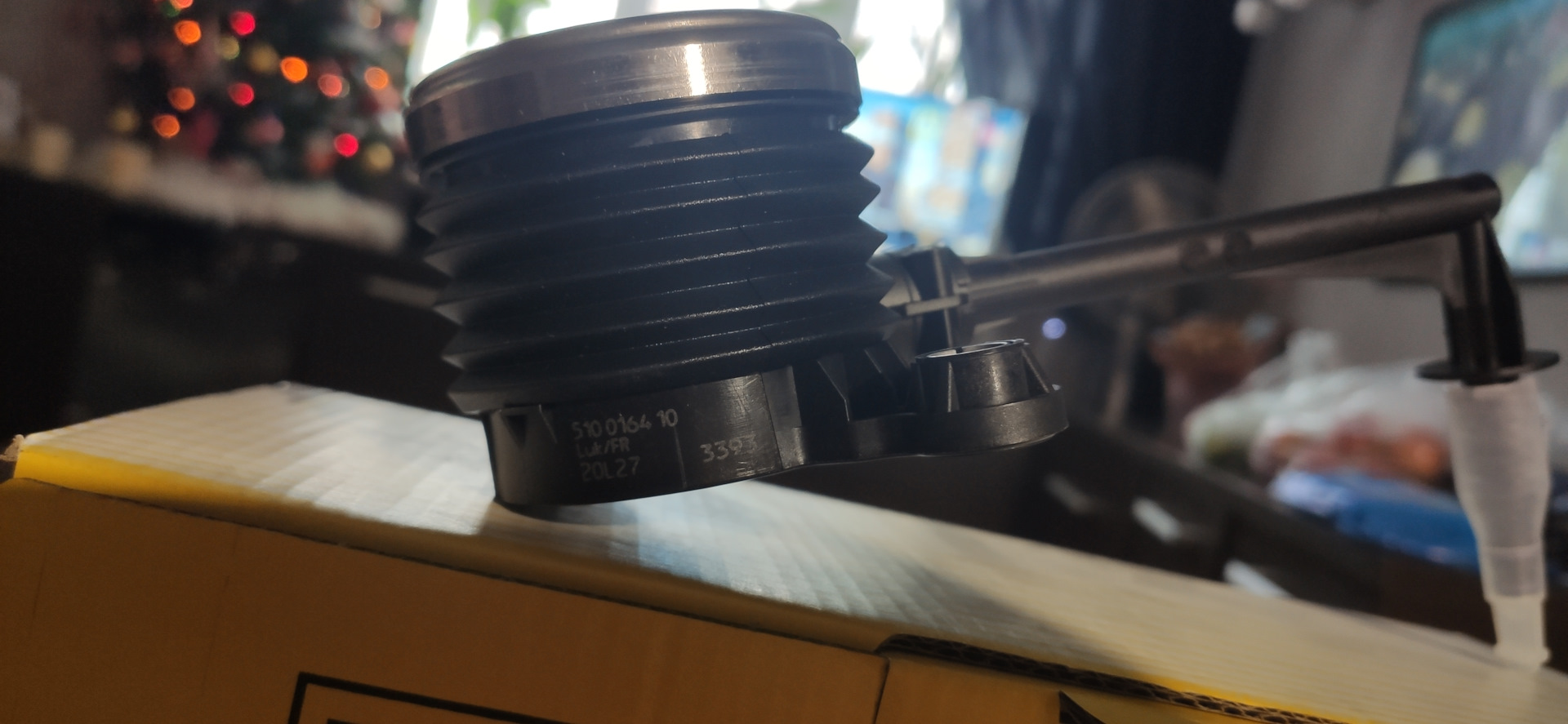

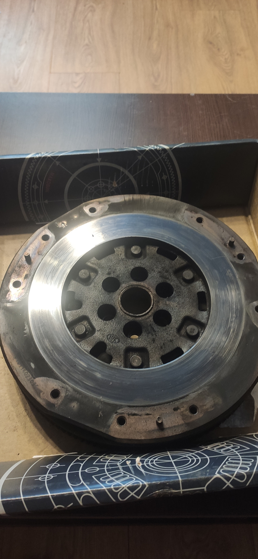

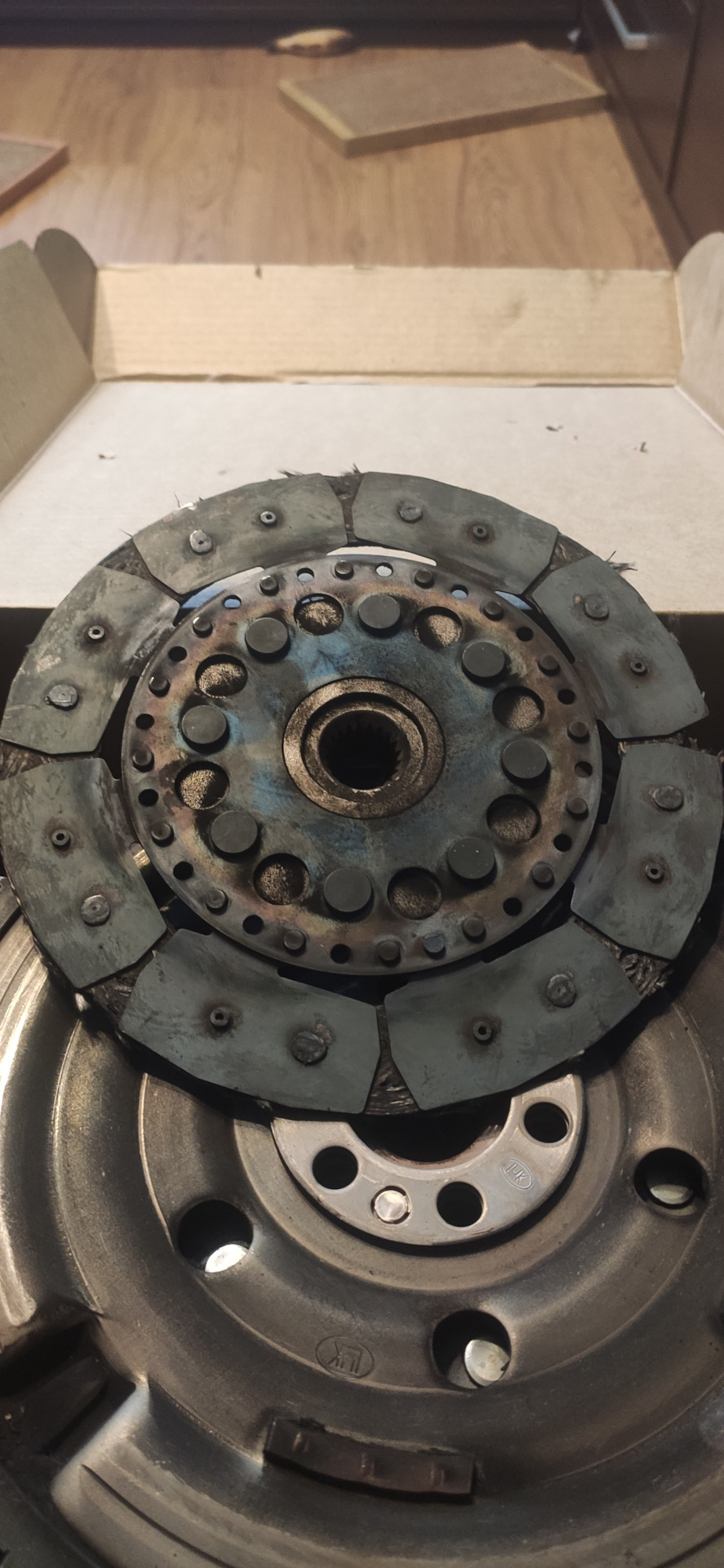

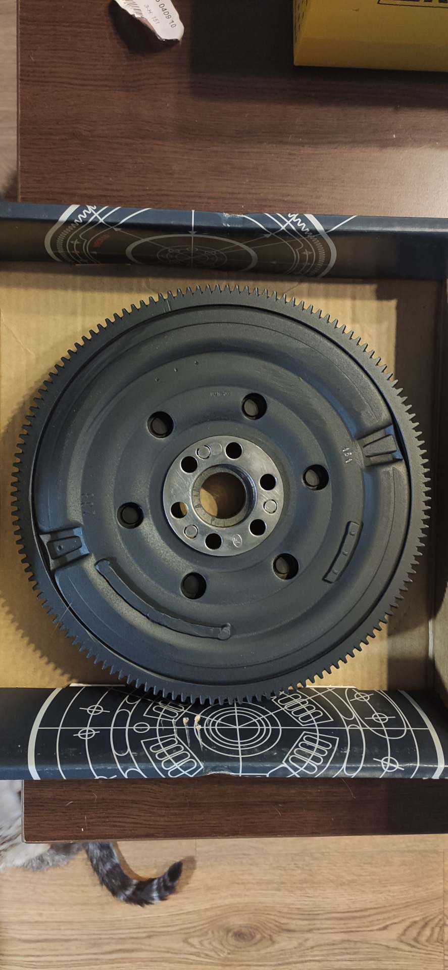

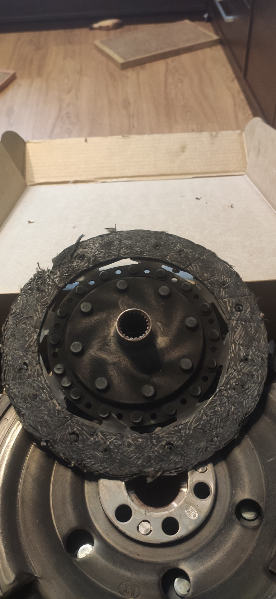

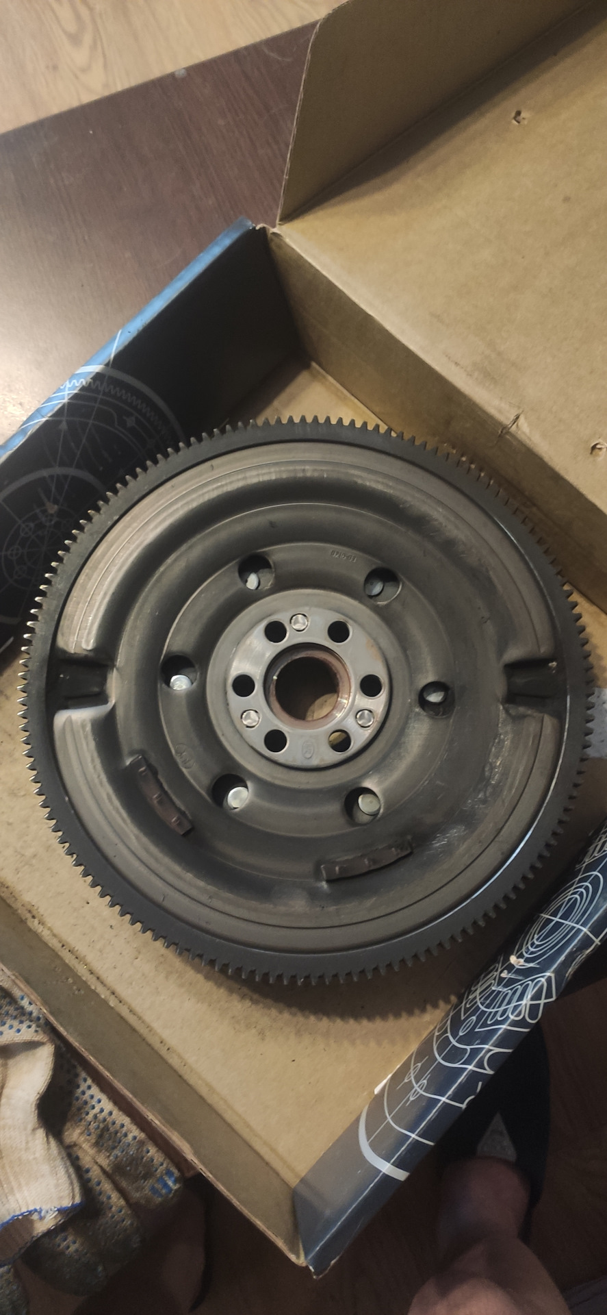

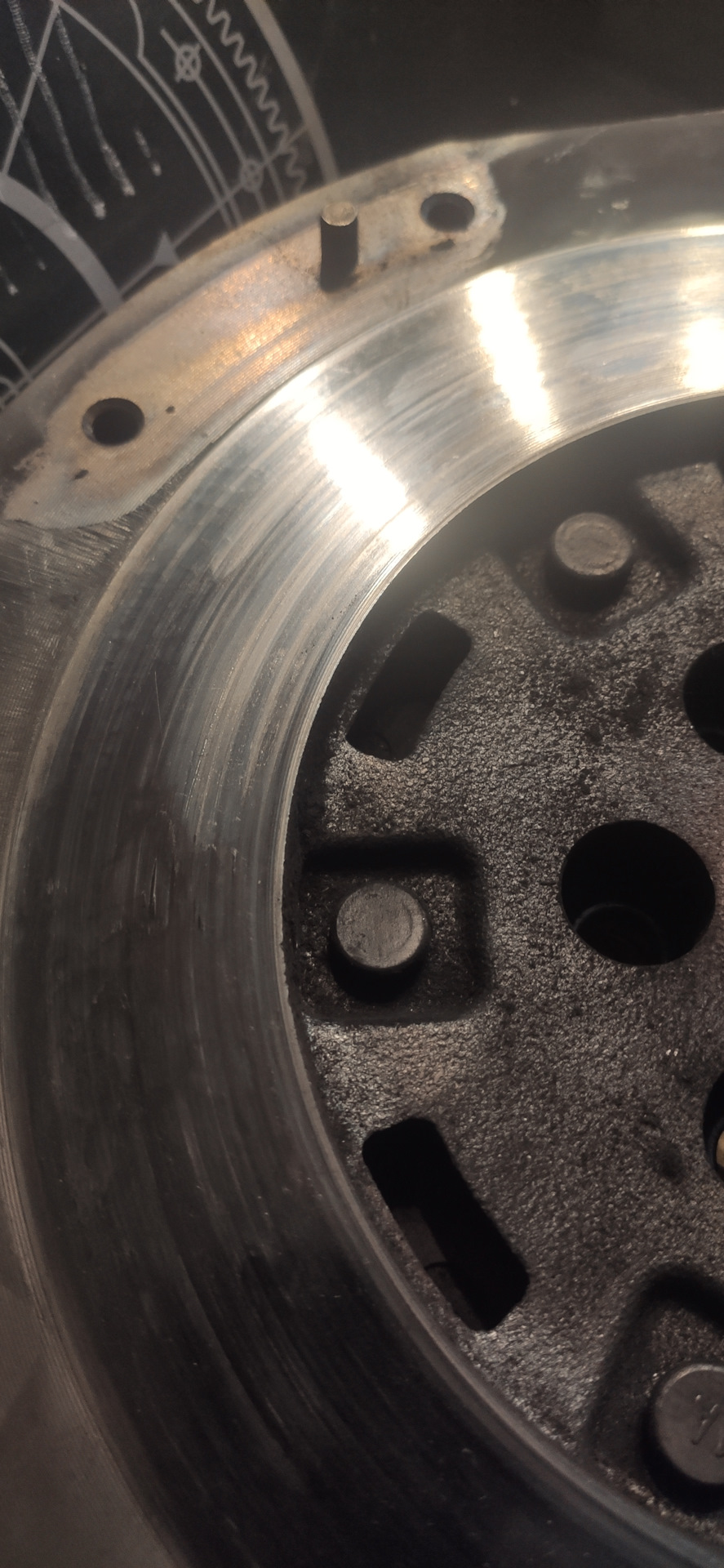

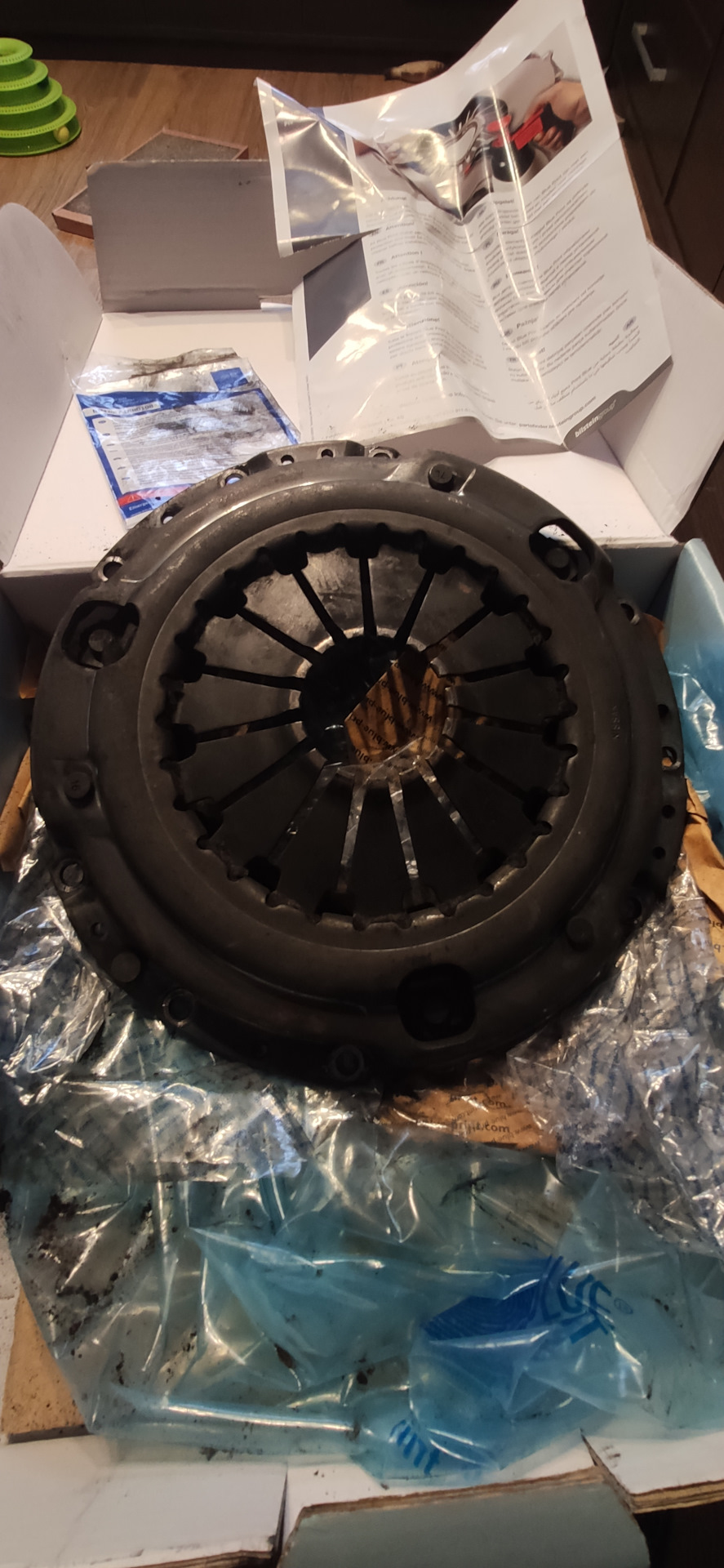

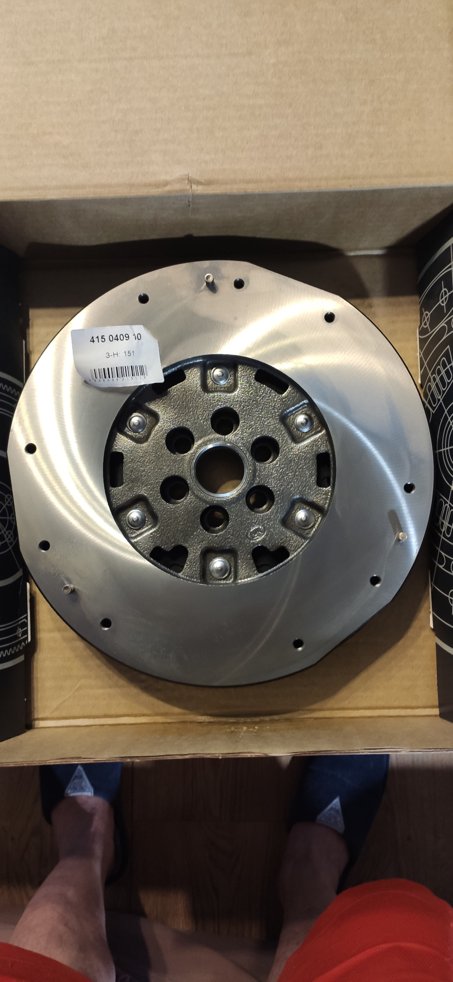

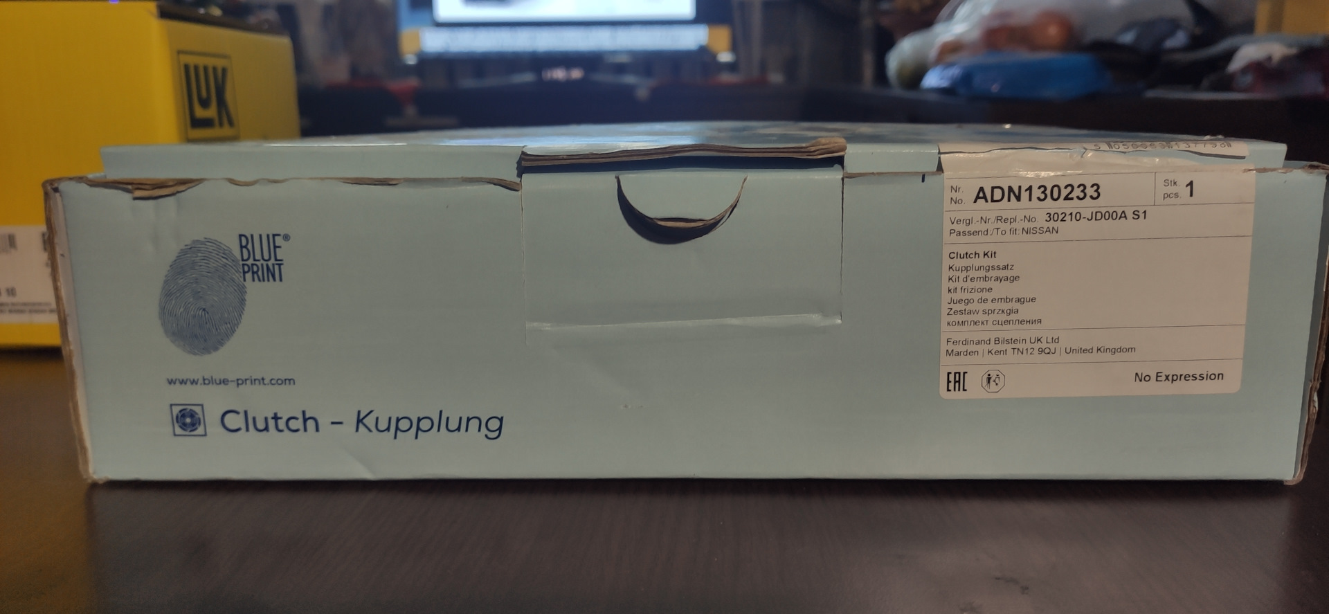

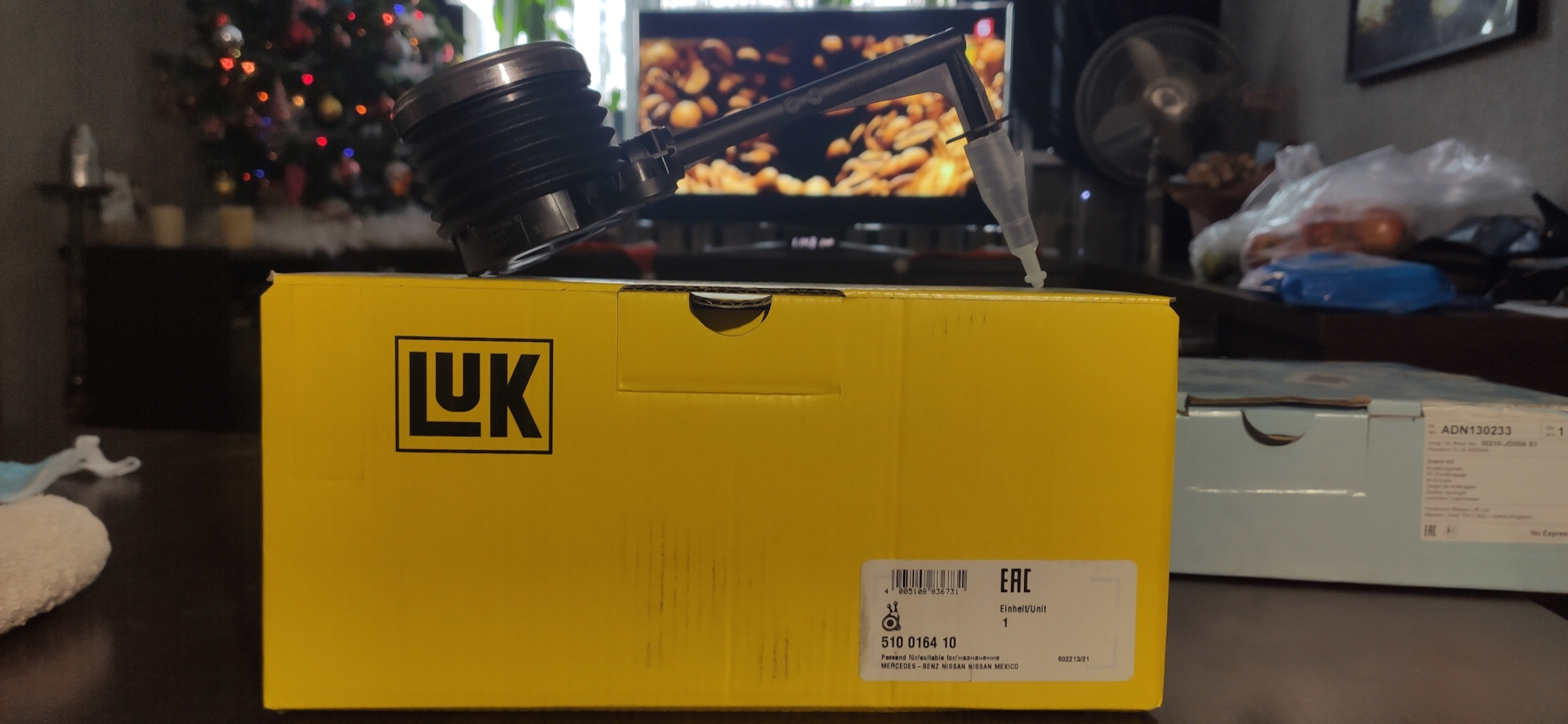

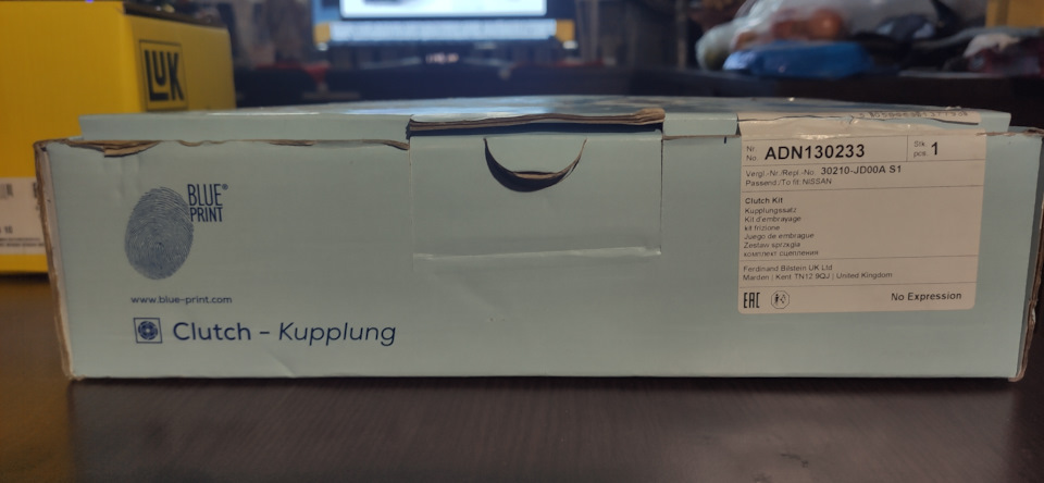

Как ранее писал, при встрече дочери в аэропорту, по дороге к дому, буквально в 200 метрах, накрылась сцепление, капец, беда печаль, эвакуатор, 2,5 года назад менял, и меня предупредили, что маховик капец, нужно менять, типо сколько то проходит, но сцепление разрушит, ну я не гонщик, думаю поезжу ещё, и вот, в самый не подходящий момент . Был приобретен комплект сцепления, в то же день домой привезли, а вот маховик решил взять в Питере, на старом оказалось большая выработка, риски и ямы, плюс большой люфт,
видимо провернуло, востоновленнный, в известной конторе, короче влип, маховик пришел за пять дней до Перми, на вид вроде как новый, но смущают заклёпки, новый у нас оригинал 39, этот 23, с учётом отправки старого, возвращают 5, но тоже хитрость, доставка и пересылка за мой счёт, в итоге только 2800 получу за старый, поменяли все за семь часов, стоимость работ 10к, комплект сцепления 17, маховик 23, итого 50 к + плюс эвакуатор туда сюда 6к, короче печалька, когда пол года без работы на шее жены, уже руки опустились, хоть продовай, но сука нравиться машинка, ну вообще опять, с потерями, но в строю, надеюсь на лучшее

А что за фирма которая восстанавливает 2массовые маховики?
Smagresta
Спасибо)
Пожалуйста

У меня есть опыт эксплуатации пары десятков МПС3, Л200, Хайлаксов, круглосуточно и в условиях реального бездора. С пробегами от 150 до 400 тысяч км за год.
Восстановленные маховики, ходят не меньше чем заводские.
Заводские меняли на пробегах от 160 тысяч, восстановленные прошли уже столько же, или больше. Есть и по 200 тысяч км.

После 30 т пробега маховик этой фирмы застучал, может быть мне просто не повезло? Буду летом переделывать в одно массовый, если дотяну, люди на переделаном уже по50 т проехали и не кто не пожалел, информация у х треилов много если что, а пока ждём информацию как будет ходить востановленый маховик

Если при "смерти" сцепления, дефектуется ещё и "предсмертное состояние" маховика, то всегда надо менять оба элемента однозначно.
Ибо по опыту коммерческой эксплуатации машин с двухмассовыми маховиками, уверен в том, что "предсмертный маховик" просто изничтожает новый комплект сцепления, снижая его ресурс втрое-впятеро…
И потом все равно платить за маховик, и уже второй раз за сцепление и также второе раз за замену.
А это примерно около 40 тысяч рублей "нелепых и бесцельных потерь"…
