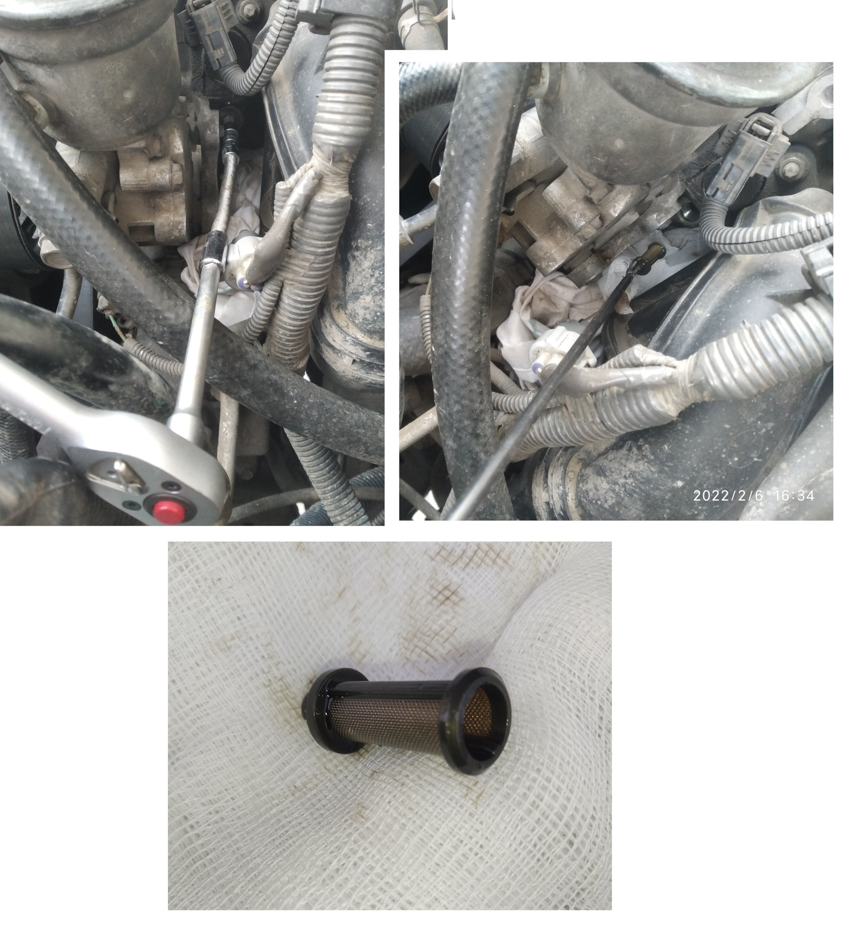

Сначала проверил, что сеточка-фильтр клапана VVTI чистая. Добраться до неё не очень удобно, но можно без снятия бачка ГУР.

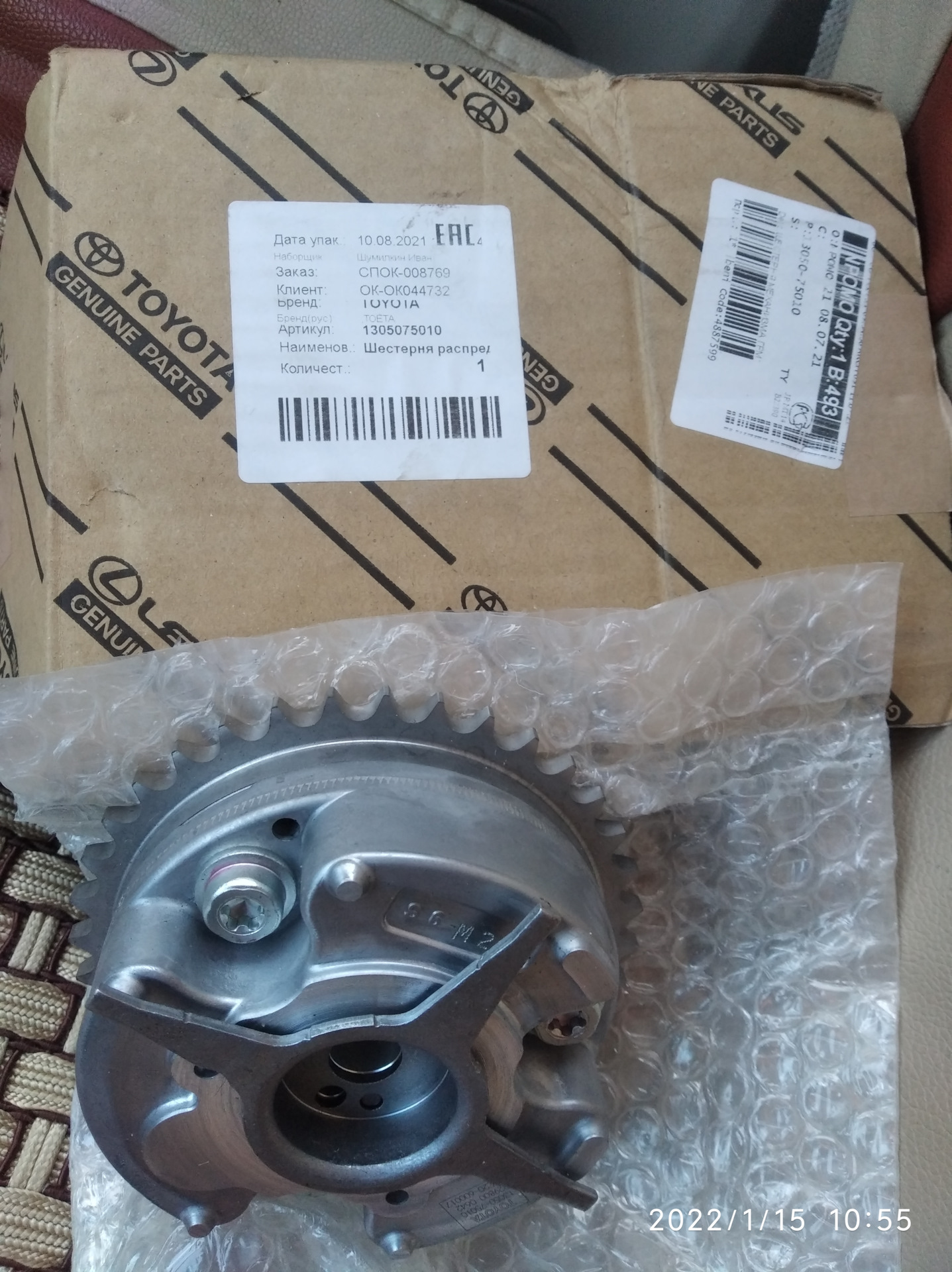

Самой вероятной причиной этого грохота при пуске ДВС на холодную была неисправная работа муфты VVTI. Муфту заказал на Emex, пришла достаточно быстро, через пару дней. Там она называется "Шкив распредвала" (Toyota 13050-75010). Цена — 10961 руб
