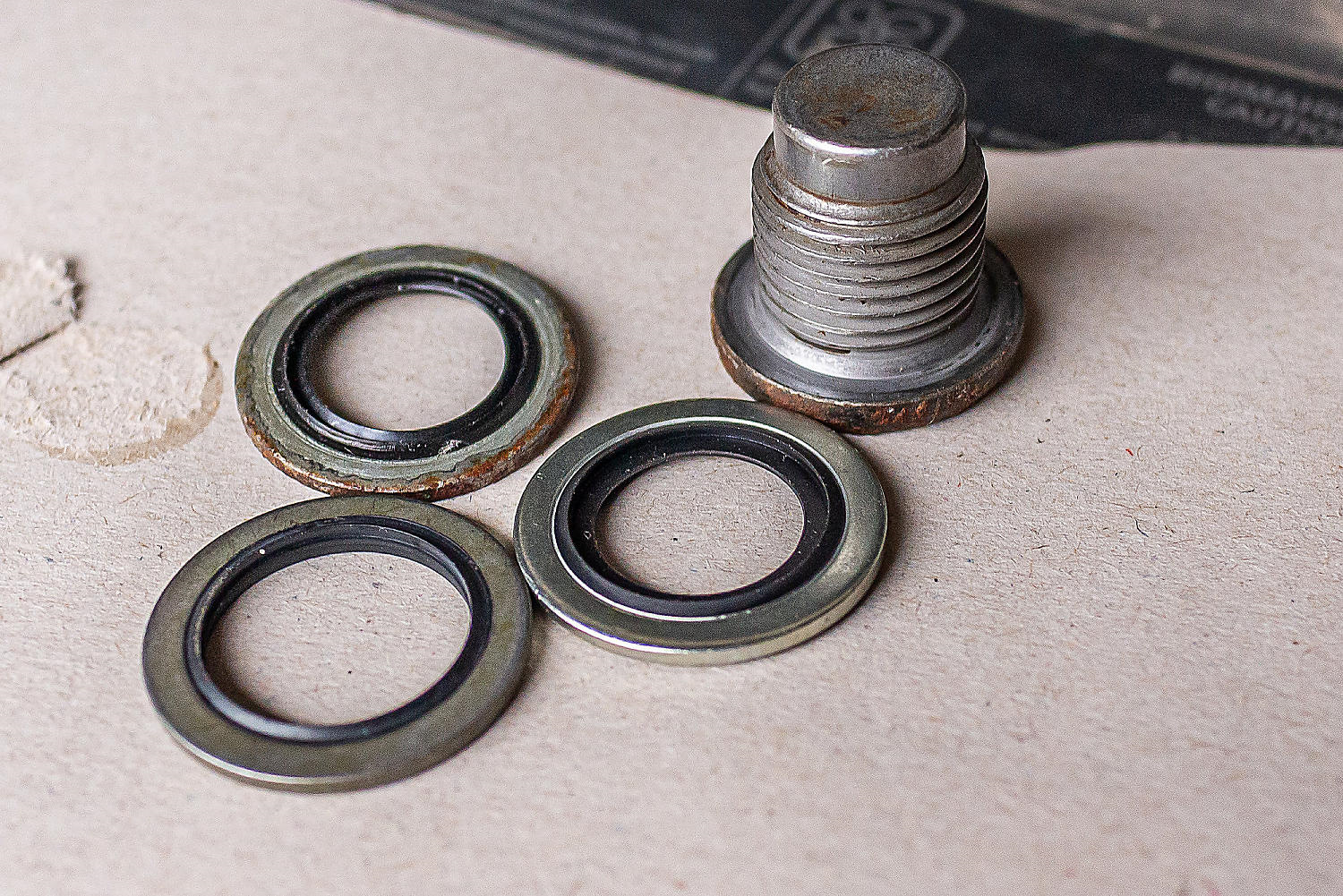

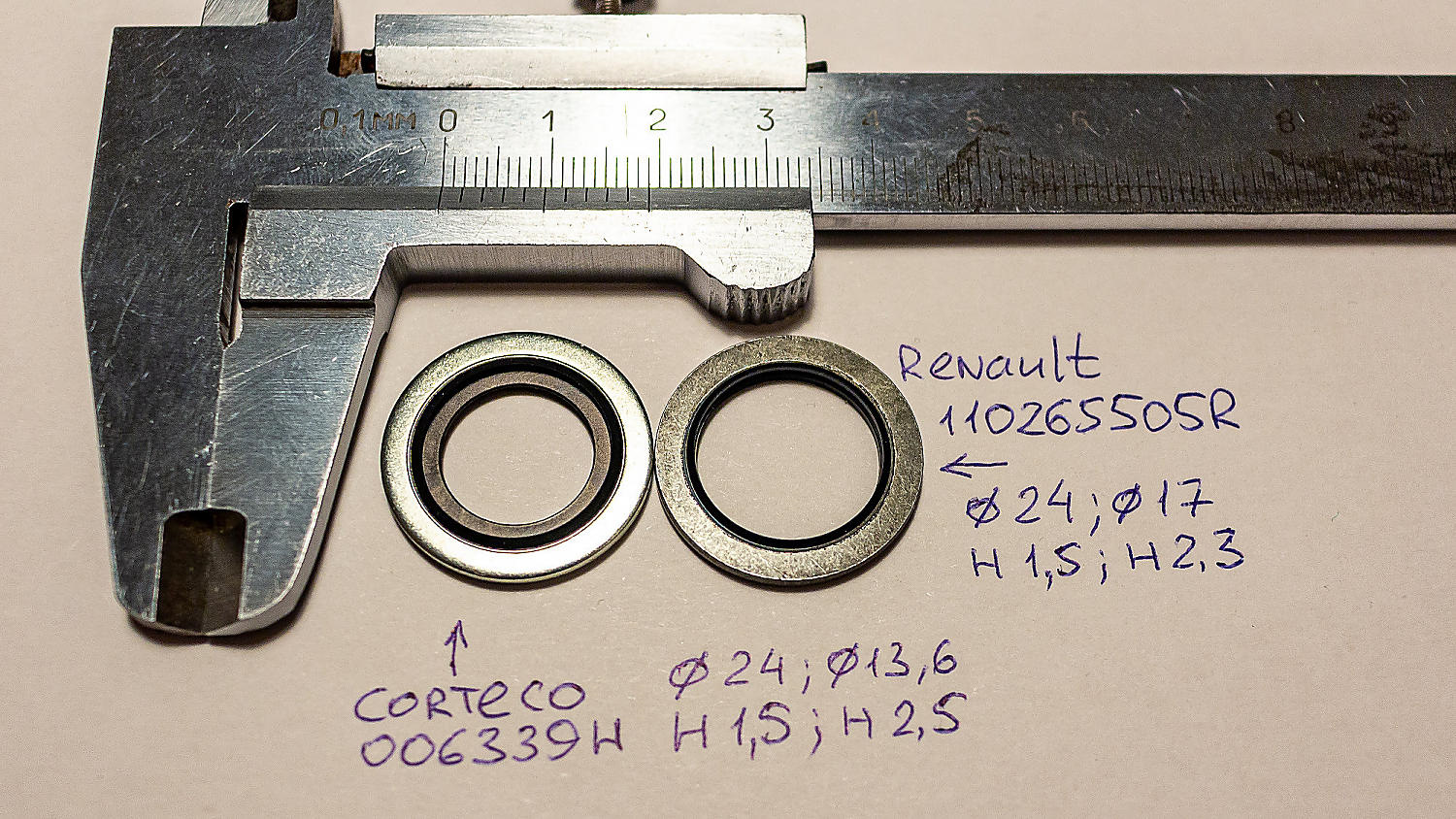

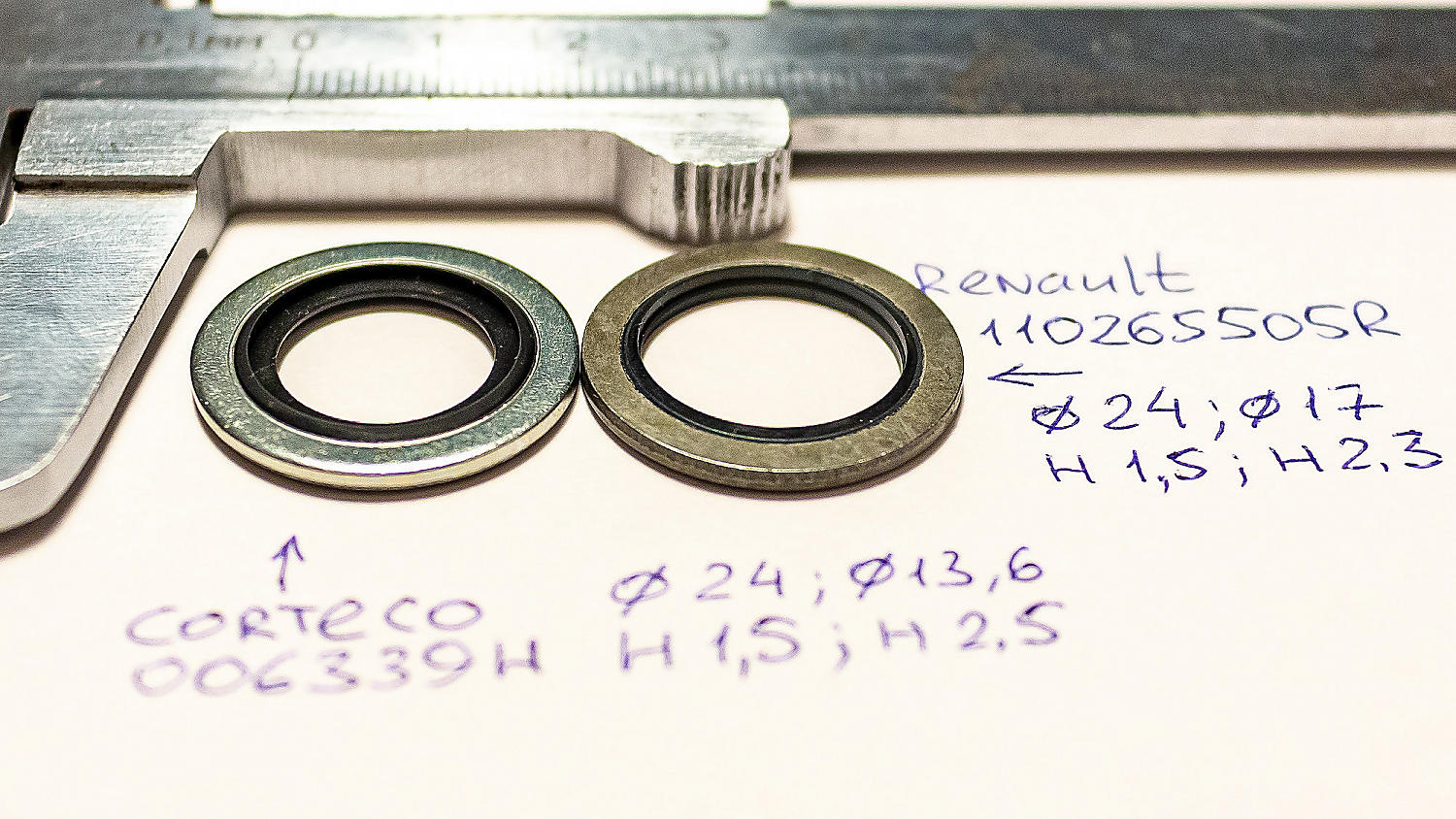

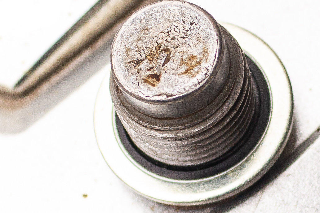

006339H CORTECO Шайба = 19р.
110265505R RENAULT Прокладка = 39р.
Как видно — шайбы выглядят по разному, когда открутил пробку увидел что старая шайба была Corteco.
Примерил на болт обе и мне больше понравилось как сидит Cortecto — из меньшего диаметра резиновой юбки она центрируется хорошо и не елозит, а вот оригинал Рено — нет.
Поэтому решил ставить Corteco, заодно сразу ещё две штуки заказал, чтобы были.

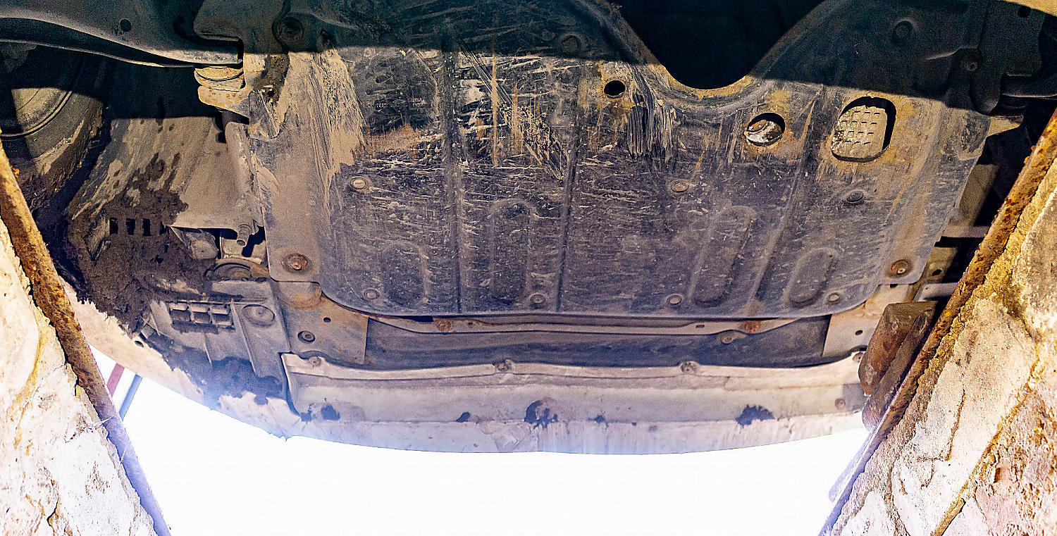

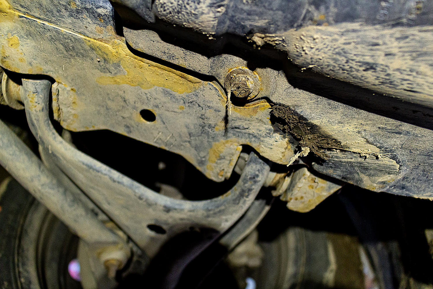

Всё выглядело очень устрашающе:

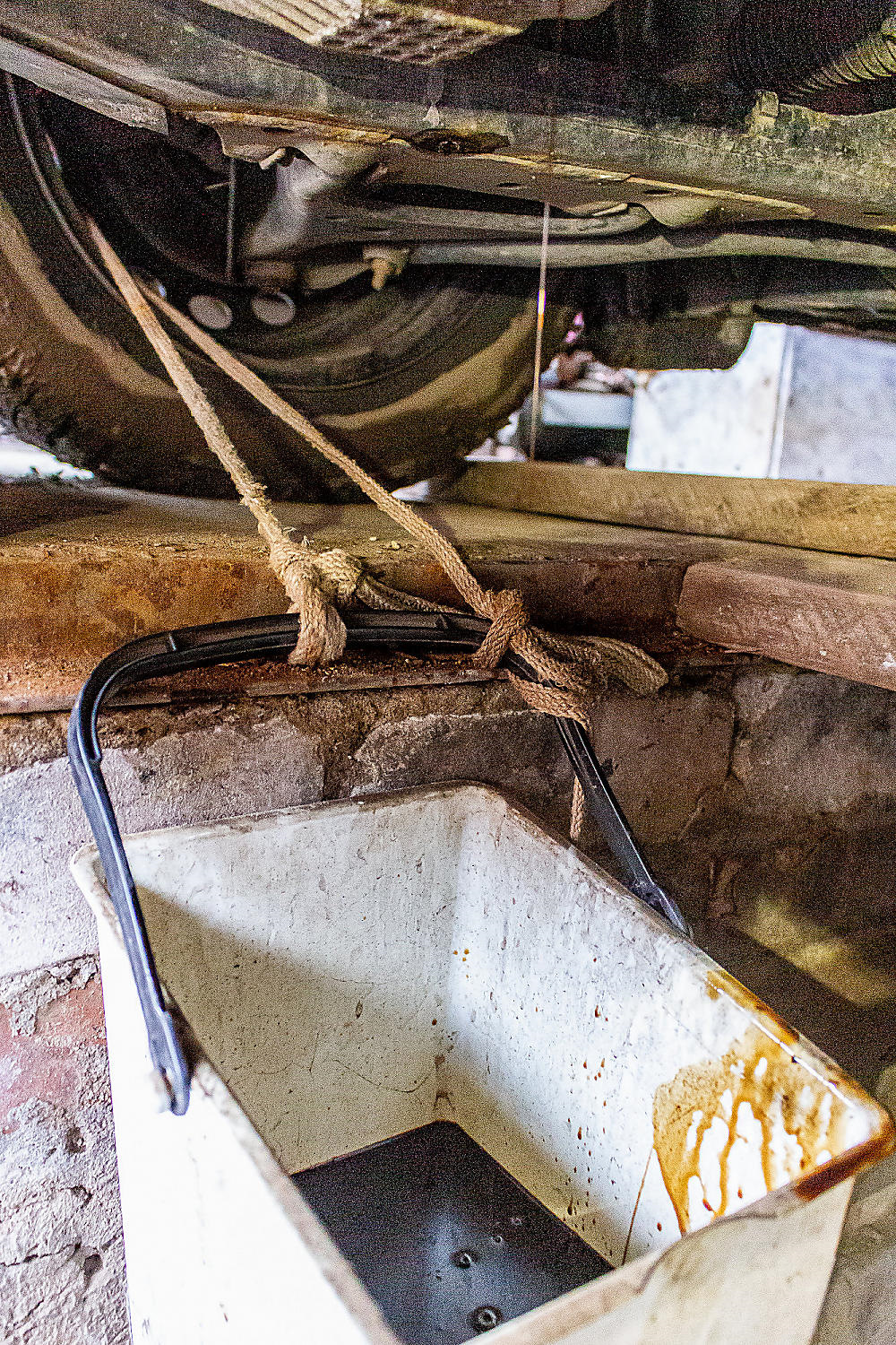

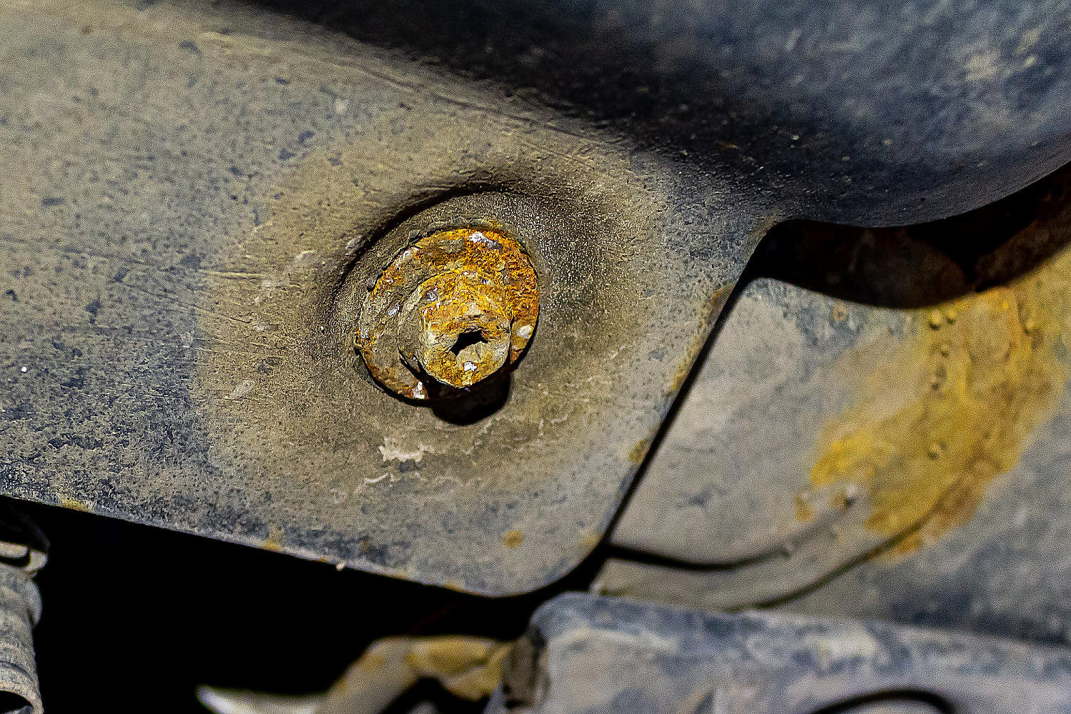

Начал откручивать защиту картера, смотрел на ютюбе что надо Торксом откручивать. Попробовал — не идёт. Брызнул WD-40 не идёт. Усилия не хватает. Взял трубку 50 см — с рывков — пошло! Бедный торкс начал скручиватся. Второй болт тоже так же пошёл — еле еле, тонюсенький торкс уже на 30 градусов провернулся относительно своего начального положения. И о чудо. Я распознал что на болтах есть ещё кроме посадочного места под Торкс — вырубка под шестигранник на 10! Дальше дело пошло гораздо проще… ))))

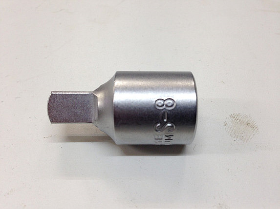

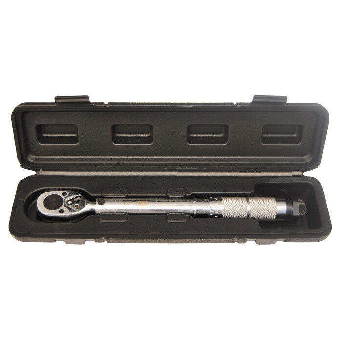

Чтобы было всё по науке, я решил найти четырёхгранник на 8мм и купил недорогие динамометрические ключики.
ATA04062 LICOTA Головка = 273р. (3/8")
Ключ динамометрический предельный 3/8" 19-110 HM 40348 (АвтоDело) АВТОДЕЛО = 1501р.
Динамометрический предельный ключ 3/8 5-25 Нм, L 280mm АвтоDело, 40349 = 1155р.

1. Выкрутить 6 болтов на 10, снять защиту картера (ловить, когда будет падать).

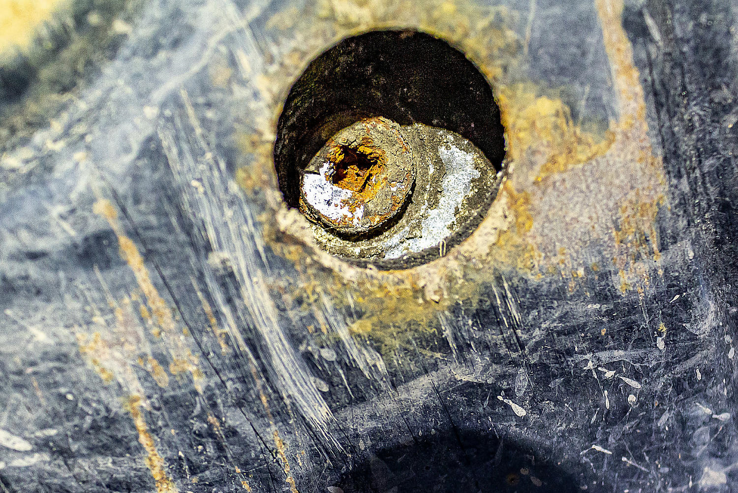

3. Очистить от грязи прилегающее место и болт для слива масла.
4. 4-х гранной головкой на 8 открутить пробку, масло слить в ведро.

9. Заменить шайбу, закрутить болт слива с усилием 25 Н/м.

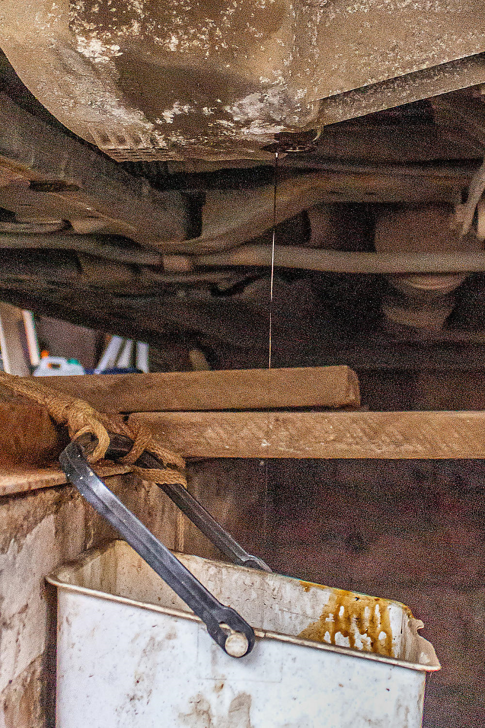

п4. Снимал пробку так — руку сунул в небольшой прозрачный полиэтиленовый пакетик выкручивал пробку с прижимом вверх, пока она не стала прокручивать. Резко вытащил и струя ударила в ведро. Пакетик выбросил, никаких рук и перчаток не запачкал.

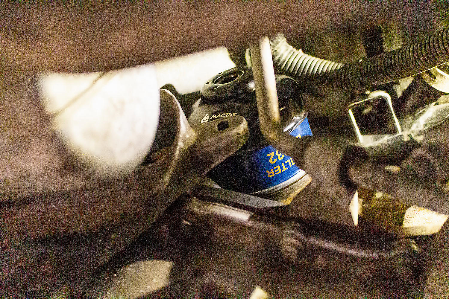

п.7

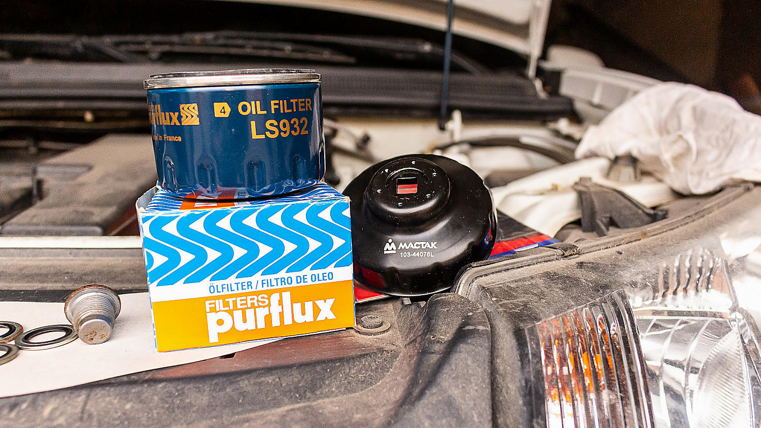

Открутил фильтр используя вот такой съёмник.
10344076L МАСТАК Съемник фильтров масляных = 367р.

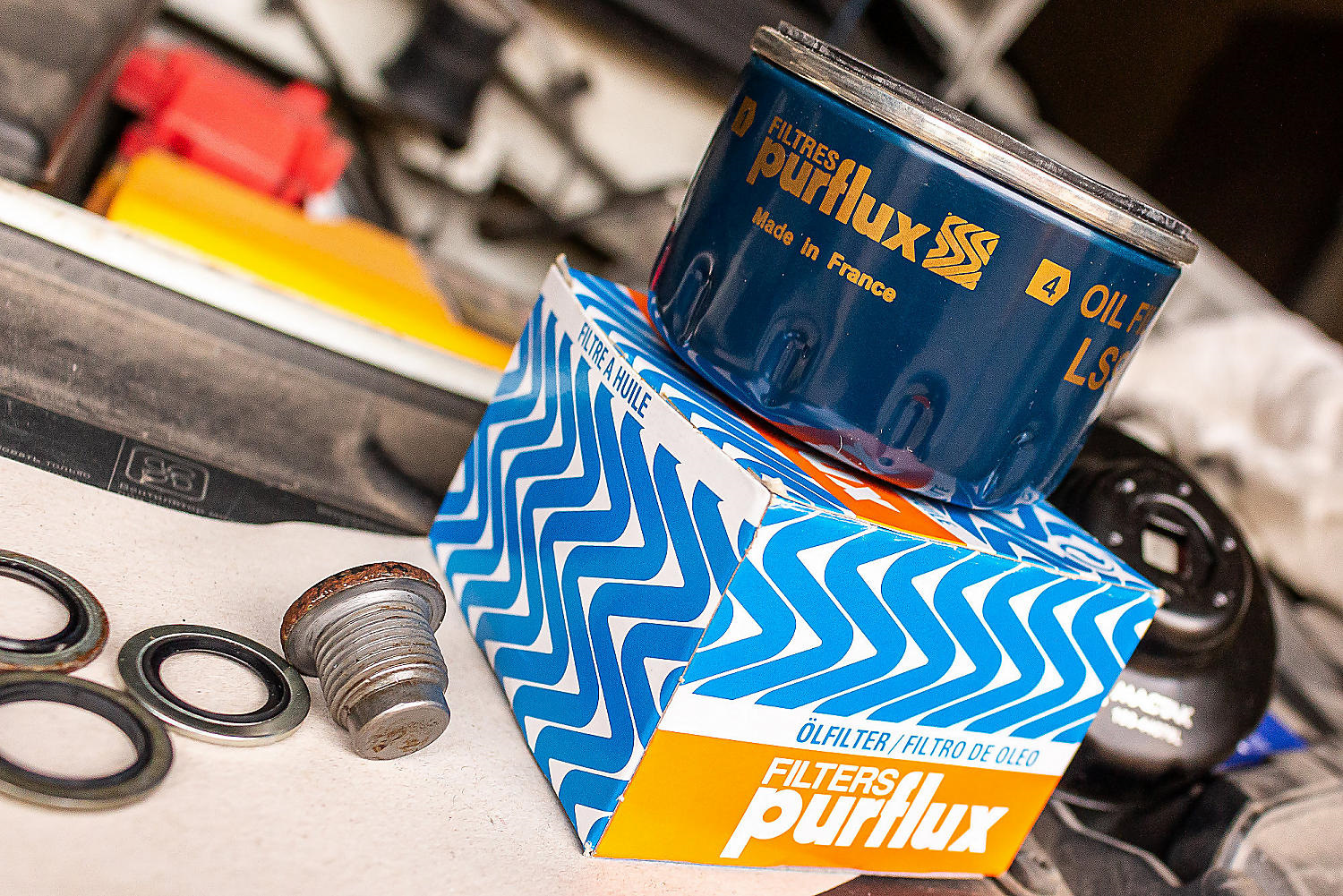

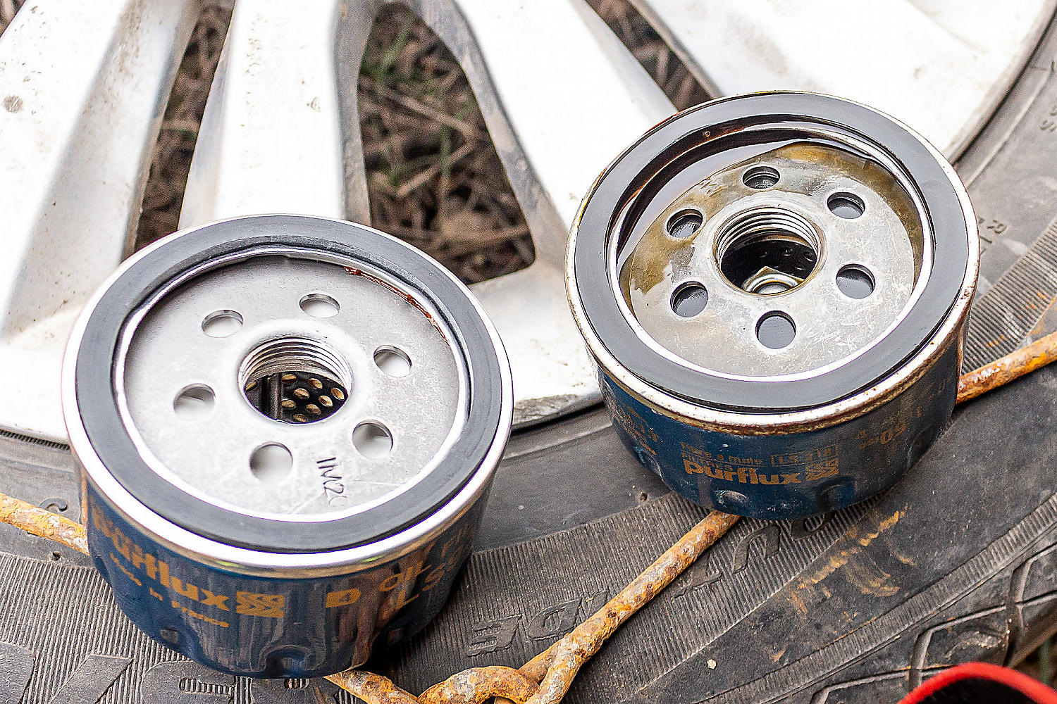

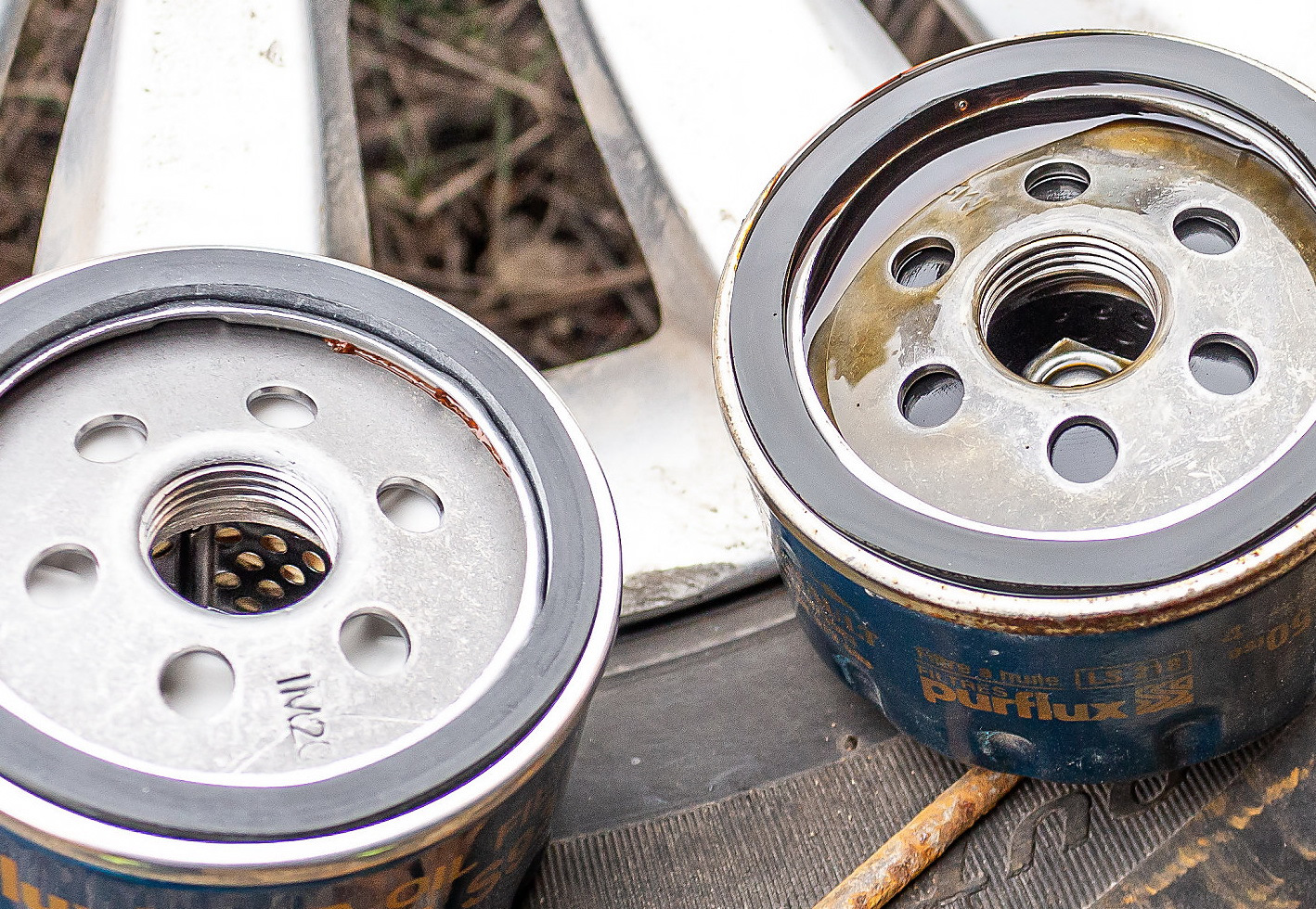

п.8 Взял фильтр LS932 PURFLUX Фильтр масляный = 332р.
Стоял тоже pureflux но LS218.
закручивал с трудом — динамик тяжело подлезал, но в итоге всётаки подлез.

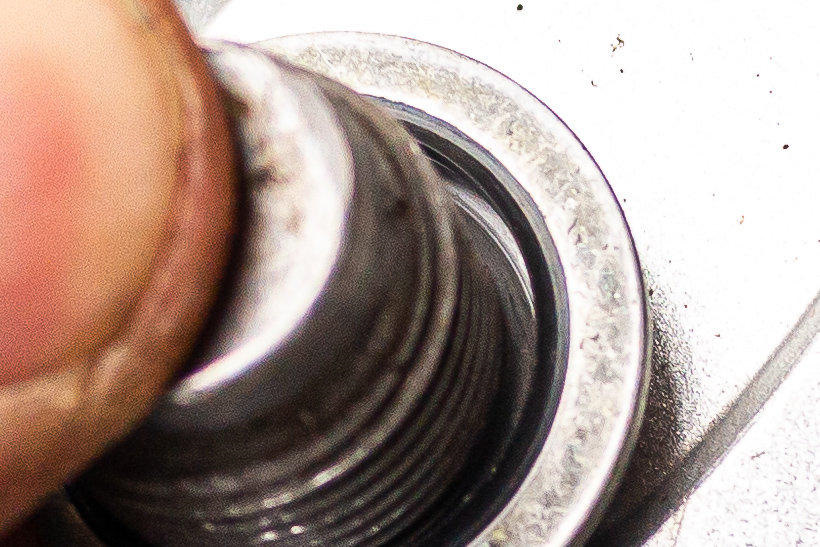

Закрутил болт
и сверху потом жырненько замазл всё это графиткой, может быть законсервирует, чтобы не так сильно корродировало.

Ключи в каком магазе покупал? Или заказывал?
Я покупал на Озоне, но так же есть и в Автодоке, но тогда в озоне было выгоднее на пару сотен, поэтому взял на Озоне. Вот у этих продавцов.
www.ozon.ru/product/klyuc…e=OZON12BF6&sh=OGM-ugAAAA
Кстати цена не сильно подросла это это время. Сливочное масло +40%, а ключи на 8% и 2% соответственно.

Фильтр Манн или пурфлюкс — оба отличные
Фильтр хороший. Я сам таким пользуюсь, только в упаковке Рено. А по поводу LS218, так его сам производитель Пурфлюкс не рекомендует к установке. В их каталоге идёт именно 932. 218 это разработка чисто для Рено, и Пурвлюкс знает о возможных косяках.
Никогда не лейте масло в фильтр. Если не хотите конечно чтобы бумагу порвало при первом же запуске. На эту тему миллион видео в интернете, да и официальные представители Mann тоже подтвердили. Мазать маслом нужно только резику на фильтре, и всё. Ну это так, дружеский совет неравнодушного человека, ведь каждый делает так как ему кажется правильно.
Можно ссылки, а то я вообще не в курсе. За совет спасибо, буду думать. Но не понимаю — как это порвёт бумагу, там же клапан есть, если давление превышает положенное.
Клапан в этом фильтре дно — он резиновый. В 932 силикон белый (беспроблемный)
Резина не работает?
Работает, но не всегда и хуже чем силикон. А оно вам надо?
Мне плевать, какой там клапан. Я знаю точно, что от его материала ничего не зависит. Хоть из дерева.
Ну ну. Жаль только что резина может задубеть и крошиться мелкими кусочками, а потом попадает например в масло канал РВ. В этом случае двиглу можно помахать платочком вслед, ведь даже контрольная лампа на панели не увидит падение давления только в одном определённом месте.

Вот где вы берете эти фильтры в которых этот клапан рассыпается и не работает? У меня сейчас друг таксист, мы с ним на его Логане поменяли уже 3 оригинальных фильтра и везде после 10 тыс.км. пробега клапан в идеале, мягкий и работает, и мои фильтры я после демонтажа осматриваю и таких проблем не встречал. Зато из каждого утюга трубят что родной фильтр — гавно.
Отличный, ставьте если нравится. Никто ж вас не отговаривает. Только вот подделок на него многовато — 3 из 4 поддельные если покупать в интернете.
MegaByteMinsk
Ставил как раз 932, запирающий клапан белый.
Это кто вам такую х.ню сказал? Я всегда лил масло в фильтр, ни один ни порвало, наоборот, для здоровья фильтра! Практически все фильтры отработанные пилил: www.drive2.ru/l/593400379270541869/
