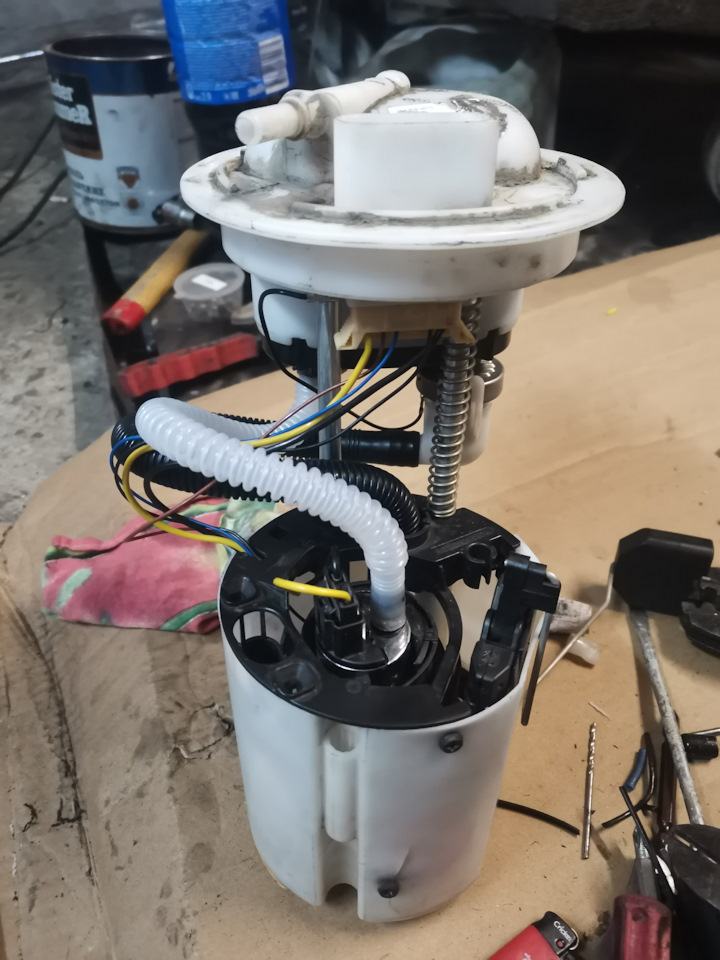

Привет всем! Хочу описать как я сам поменял бензонасос! Грешил с начало на сам насос, а оказалось был забит фильтр. Ну поставил новый, (ЛИШНИХ ДЕНЕГ ЖЕ КУЧА) к стати цена, я отдавал за него 16.700 рублей.
И так начнем: Отключаем АКБ чтоб не было ошибок в машине. Снимаем задний диван.
Снимаем резиновую заглушку, топливный модуль не трогать
Далее вынимаем штекер подключения. И убираем грязь, я убирал пылесосом очень удобно.
После того как убрали грязь, нам нужно отсоединить штуцер, нужно нажать на фиксатор где показан красной стрелкой. (БУДЬТЕ ОСТОРОЖНЫ ПРИ СНЯТИИ) в трубке будет давление, так что запаситесь тряпками.
Он же ближе, фиксатор штуцера. ( НУЖНО НАЖАТЬ И ТЯНУТЬ В ПРОТИВОПОЛОЖНУЮ СТОРОНУ)
Подвяжите трубку, а то она будет мешать при снятии насоса.
Запомните на какой риске был затянут насос, дабы когда поставите обратно чтоб не ПЕРЕДАВИТЬ насос, а то может лопнуть крышка топливного фильтра.
Чтобы снять крепление крышки, берем плоскую отвертку и молоток бьём в торец, ( отмечено красными кружками) не бойтесь он железный.

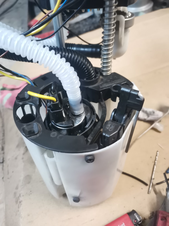

Чтобы вынуть насос, нужно его разделить, с начало крепление трубки, а потом насоса и фильтра. (все действия происходят в баке) желательно чтоб в баке было 10-15 литров не больше иначе насос будет выдавливать из бака.
После рассоединения фишки, тянете насос на себя в верх. Не забываем что длинную трубку нужно отсоединять первой.
Сборка в обратной последовательности!
Пробег когда я поменял насос.
P.S. БЕНЗИН ЛУЧШЕ СЛИТЬ ВЕСЬ, ЧТОБ НЕ КОВЫРЯТЬСЯ В НЁМ. Это просто моё мнение.

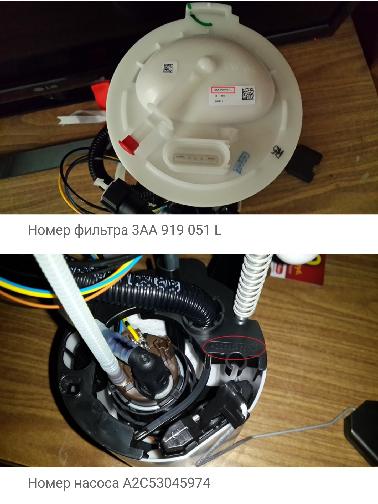

А отдельно насос можно поменять?не подскажите люди!чтоб полностью не покупать систему
Привет. Можно он состоит из двух частей, сам насос и топливный фильтр. Удачи
А номерок не кинешь?проблема такая-насос в баке очень сильно гудит, и как будто в нагрузку!
Номера под фото. Удачи.
Спасибо!а то насос дудит ужасно сильно, аж рядом страшно стоять

продаётся отдельно насос, вот только что попадался
а какой номер? с этим они не схожи?
С каким ?
Vyacheslaus
Не знаю с каким схожи…вот оригинал VAG
3AA919051L
на BVY же, правильно понял?
если верить автодоку:
VW PASSAT (3C2) 2.0 FSI 4motion(BLX, BLY, BVX) 150 л.с. бензин 2005 — 2010 Год выпуска до:04/2010
VW PASSAT (3C2) 2.0 FSI(BLR, BLY, BVY, BVZ) 150 л.с. бензин 2005 — 2010 Год выпуска до:04/2010
