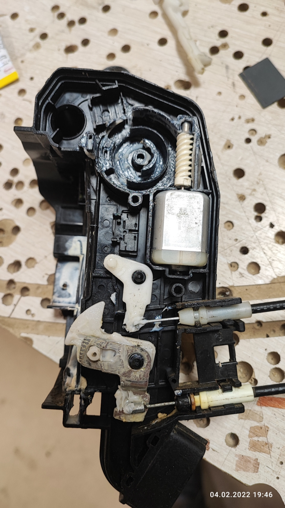

Ни что не предвещало беды. Одним прекрасным днём при постановке авто на ночлег, услышал отвратительный 😯 звук от замка задней левой двери.
При открытии с брелка противного звука нет, на закрытие идёт скрежет.
Принято решение о вскрытии и поиске повреждения.
Как снимать карту и замок описывать не буду, много инфы и без этого.

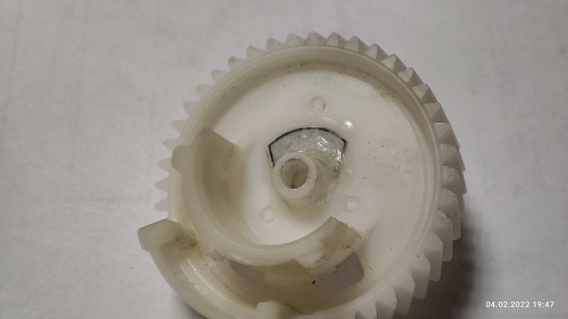

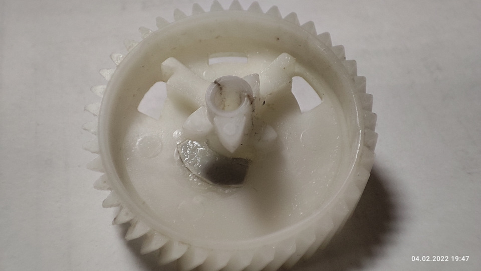

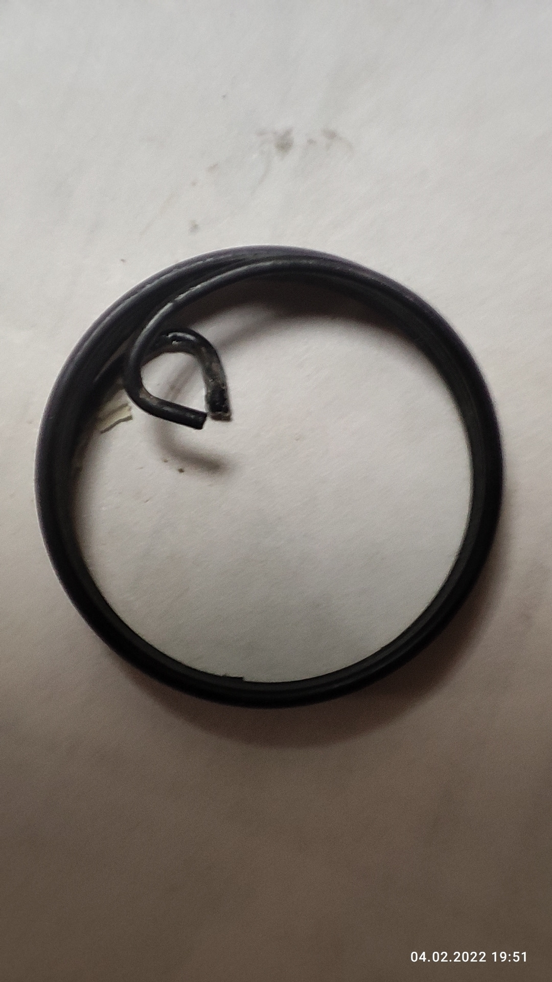

Итог вскрытия показал что развалилась круглая шестерня посадочного места на ось и не сразу обнаружил лопнула пружина под этой шестернёй.
Ремонт шестерни с помощью супер клея и усилением её в центре кусочком ПВХ толщиной 0,4мм. Хорошо видно контур запчасти.

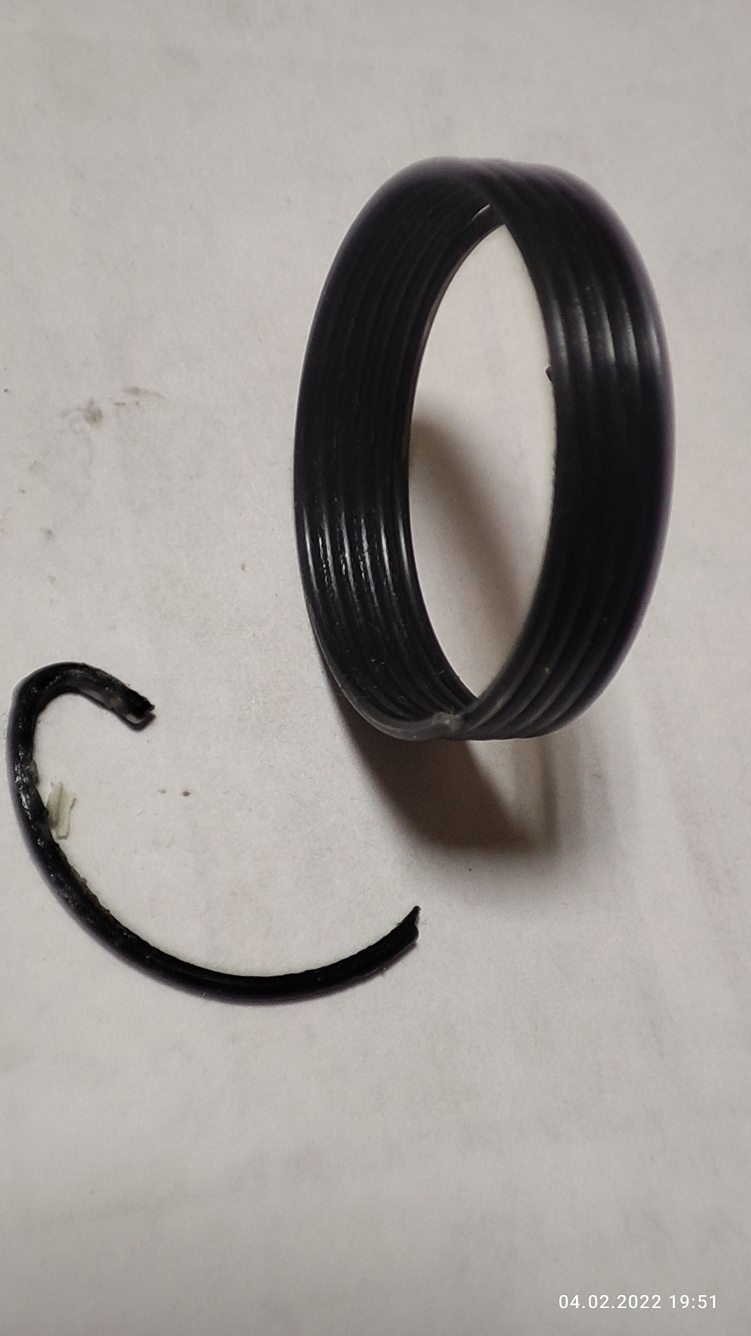

Пружину пришлось подрезать и заново сделать загиб
По предположению пружина ограничивает и сдерживает проскальзывание шестерни от лишней нагрузки от привода моторчика.
Что произошло: лопнула пружина, усилие мотора таково что сломало посадочное место, так как в шестерне присутствует пустое место.
В итоге всё склеено, собрано, смазаны трущиеся детали, проверено и установлено на место.

Если кому будет интересно, подходит замок двери задний Nissan Almera (G15), заказал себе на авито, встал как родной, только тросики заменил, на Альмере чуть короче.
Видимо стала распространенная проблема, некоторые делают на заказ .

Приветствую, подскажи пружину загнуть надо чтоб как на фото твоем получилось?
Привет, нет не обязательно. Зацепы полной пружины смотрят друг на друга.
У меня как вышло, потом натянул. Для работы замка хватает.

Уточню. Пружина не от проскальзывания, пружина возвращает шестерню в среднее положение иначе если она остановится в крайних положениях нельзя будет открыть/закрыть ключом или флажком внутри салона.
Привет, спасибо. Использовал кромку ПВХ 2 мм. Это та штука которую наносят на торцы плитных материалов в мебели. Так как связан с этой отраслью, выбор огромен. А то место в шестерёнке слабое из-за пустоты.
Как вариант использовать любой другой пластик
