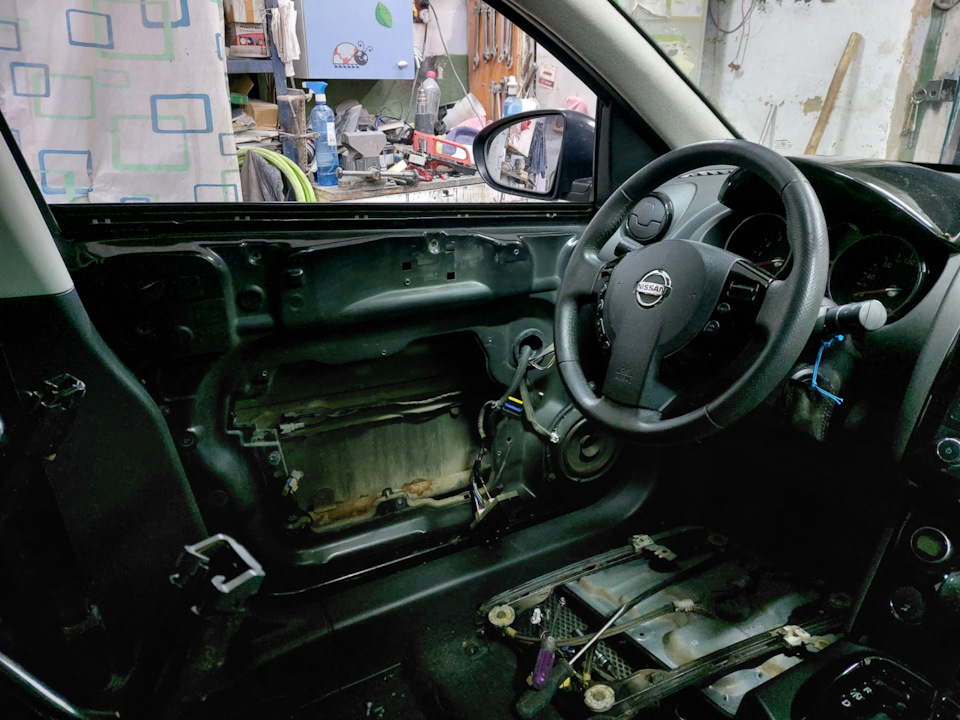

Всех с праздником! Вчера весь вечер провел в гараже, открывая водительскую дверь. Помогите, ребят, решил менять замок, СКАЖУ СРАЗУ, МОТОРЧИК НОРМАЛЬНЫЙ. Оригинал не хотелось бы (цена кусается), может есть какие-то хорошие аналоги, варианты с других машин, чтобы было дёшево, но сердито? КТО ИМЕННО СТАВИЛ И ИМЕЕТ ОПЫТ С ЭТИМ?HELP!

У меня тросик в ручке оборвался. Пришлось половинить и колхозить свой. На фото не могу понять что случилось? Внутри слетает пружинка и центральный замок может не работать.
случилось следующее: тут, которую я отметил на фото идёт на личинку двери, чтобы можно было открыть с ключа механически — она не работает. судя по фото в интернете, не на каждом замке это есть
Понятно, у меня тоже самое было после того как я поменял там тросик. На драйве кучу информации
как правильно собрать этот сам замок и этот рычаг. Ниже фотографии моего уже рабочего замка.
видимо мы говорим о разном. вся система работает чётко, включая моторчик и тд, большой люфт именно в тяге от ключа, никак не изменить это, видимо время. если есть информация про это, пожалуйста в студию, если не сложно, буду благодарен

что по цене и в чем причина закуса? и есть ли тяга для личинки, как у меня на фото указано стрелкой

Поставить бу от j11 перекинув тросы

Цена замка 5200. Пивка попить разок) я заменил оба передних и забыл о проблеме.
и зачем они мне нужны за 5200😀лучше уж от j11 бу поставить
Главное чтоб кроилово, не привело к попадалову)
не приведёт, тут вообще другой вопрос возник у меня, стрелкой отметил тягу, и я не пойму, она не всех есть замках?
Если память не изменяет, она идет на личинку замка.
я понимаю, но смотрю не на всех замках она есть
