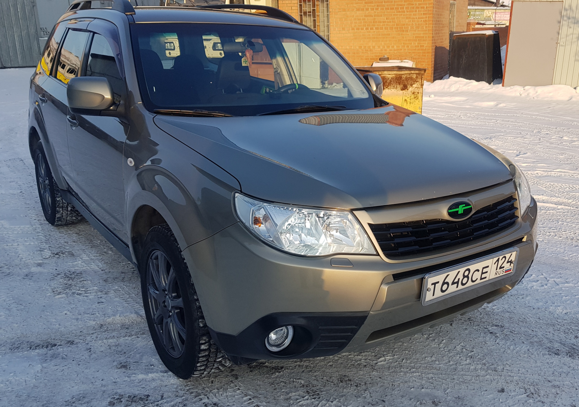

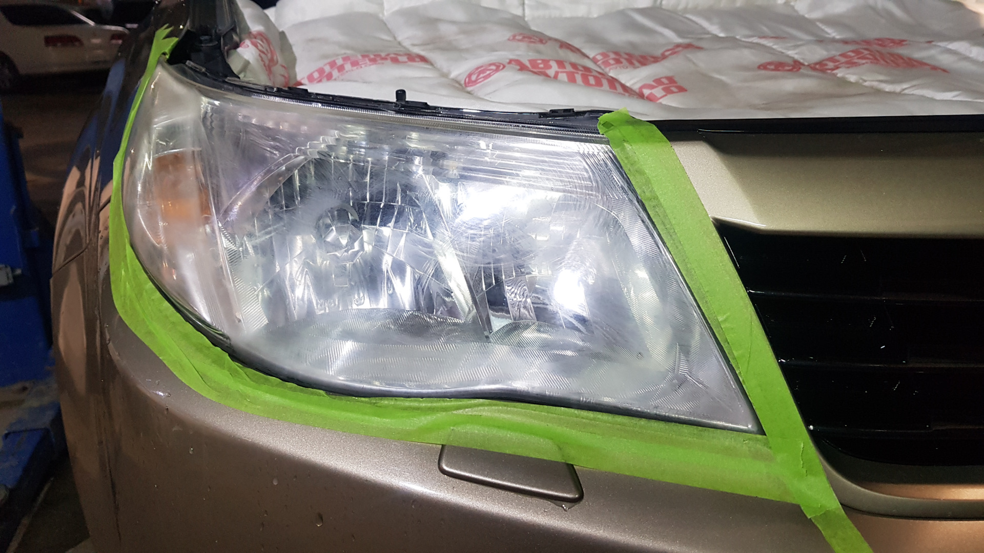

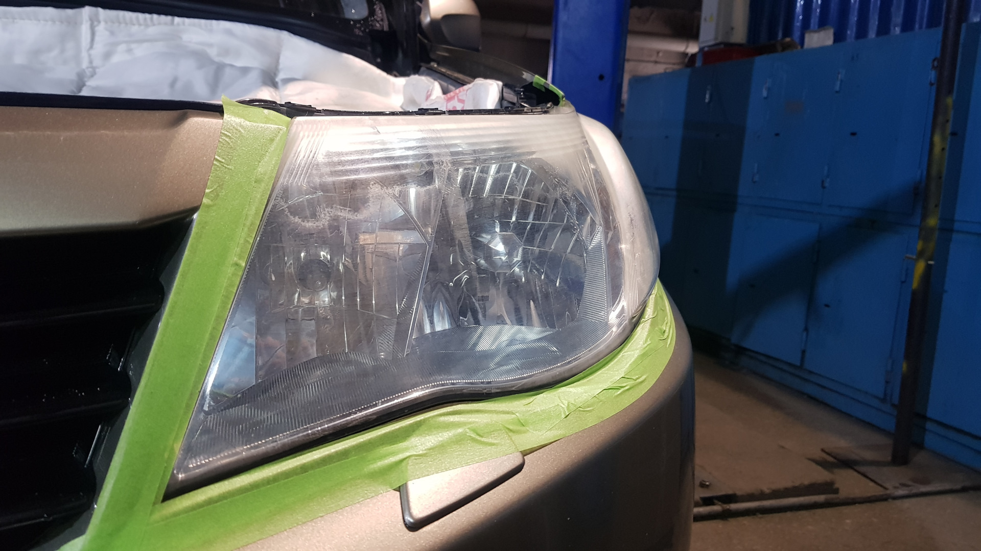

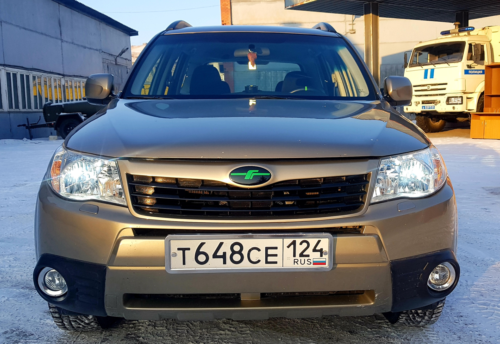

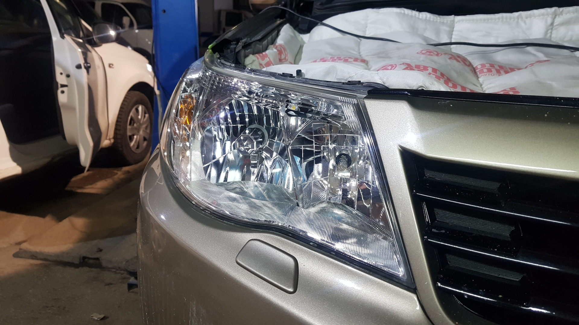

Друзья, привет! Решил вспомнить навыки полировки, чуть освежить фары, а то совсем уже вид не имели. Пока ищу стекла где дешевле заказать, планирую маски красить в чёрный глянец, ретрофит делать не буду, чуть придать стиля и освежить морду машины )) пока есть результат, конечно новые стекла затяну сразу в броню.

Про стекла: не все новое как оказалось хорошо.
Стекла брал в steklafar.ru. Поставили все нормально. Но в течение года фары просто ссали. Снимали несколько раз, опресовывали, все норм по герметику. Даже поставили дополнительный сапун 3-ий за поворотником. Ничего не изменилось. Потели. И выяснилось буквально недавно, то есть через год эксплуатации, когда ставил дхо. В бж есть запись.
Короче, обнаружили микро трещины на самом стекле в местах, где маска прикручивается к стеклу. Через эти трещинки и был забор воздуха и влаги соответственно. Запаяли одну фару, за решёткой радиатора не видно. Теперь такая же проблема с левой фарой.
Хорошие стекла, прошедшие отк контроль на заводе всегда ставятся только на авто.
Похоже Китай, продающийся у нас не очень качественный. Стекла не орига, конечно.
Но гарантию продавец никогда не даст на проданное изделие, если оно уже поставлено на авто. Только так можно определить некачественный товар и больше никак. Даже искажение пучка света через стекло, только так. Соответсвенно не меняют товар на качественный. Брак везде.
Думаю, с Али встречаются такие же экземпляры, не все конечно. Как попадёт и кому повезёт.

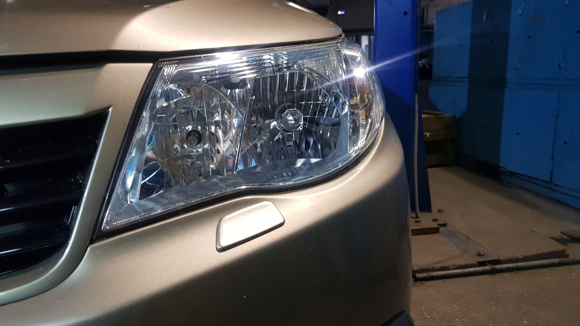

В общем: если стекла свои хорошие, не надо менять . Полировка, полиуретановпя плёнка и все.
У меня лак полез внутри на левой фары, если его убирать будет ни то ))
Увидел изоленту…думал тоже в зелёный красишь 🤣
Это ж скотч малярный)))
Потом увидел)) и зелёный тоже))
Merk-aleksandr
блин аж ослеп))))) классно получилось, как новые !
Спасибо, у меня трезвая 3м был только 3000, вот если бы ещё 6000 пройтись вообще сказка было бы))

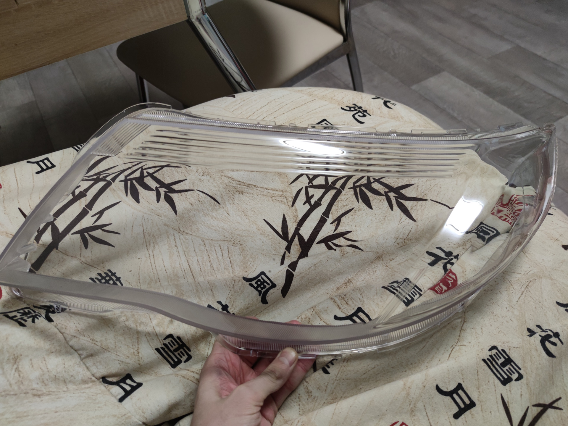

А у мен полопались, заказал новые, вот только курьер принёс стекла, ещё не смотрел, что там)
Покажи фото самих стёкол? Почему вышли?
Почти 7р
Romihh
У меня на левой фары тоже лак внутри пошёл
Я с алика заказывал комплект, пришли посмотрел стекла без дефектов, но пока не ставил планирую весной установить, поэтому по геометрии ничего сказать не могу, но внешне выглядят более чем достойно.
Добро, все оттуда едет все равно. Почём вышло?
5,1к, логотип субару присутствует, маркировка как на родных под ксенон.
