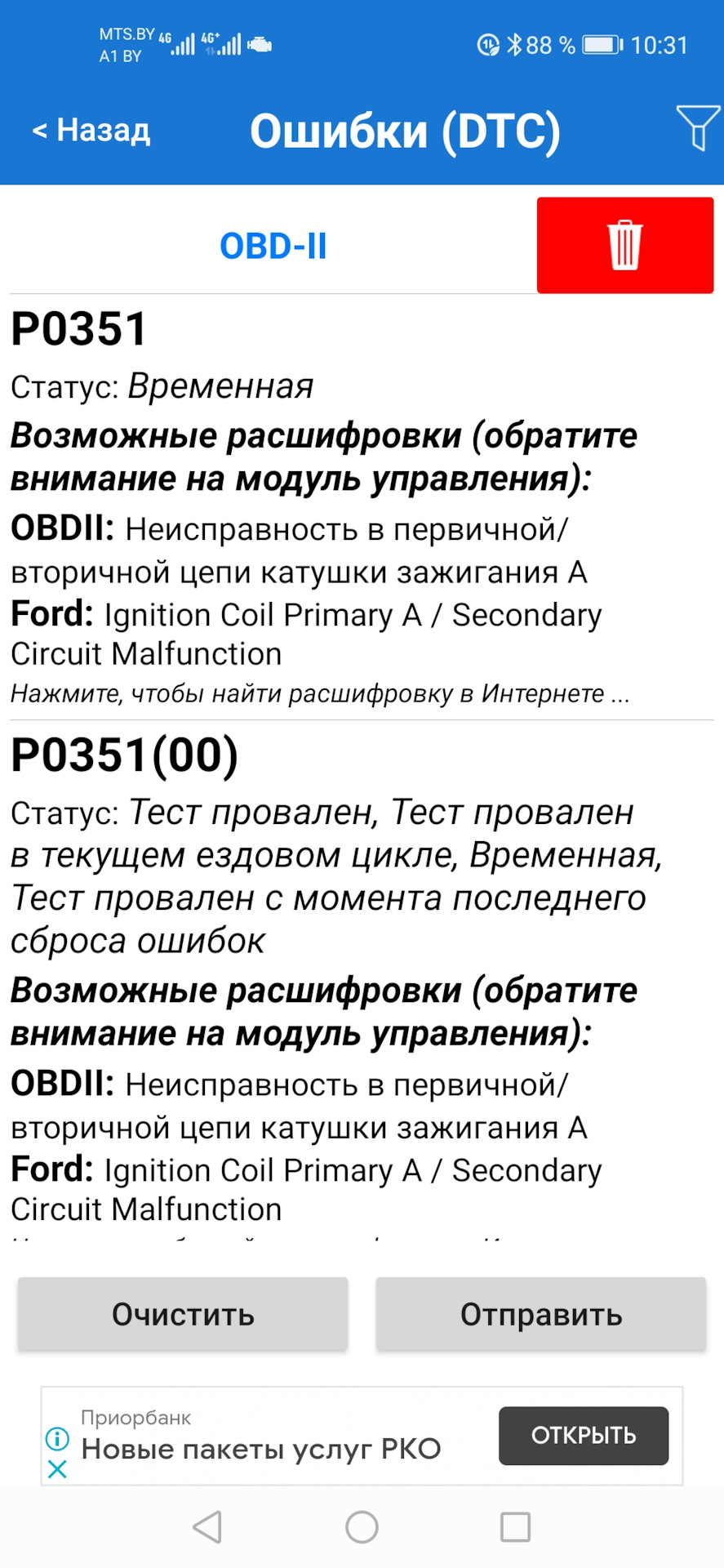

Сегодня ничего не предвещало неприятностей. Как обычно с утра завелся и поехал на работу, по мкад без проблем 100. Все отлично. Съехал с МКАД на Каменогорскую, пошла тряска от двигателя по кузову и чуть просели обороты. Ошибки не выскакивают. Прогазовывается норм. Но на холостых двиг. колбасит и чуть проседают холостые обороты.
Подключил elm к OBD.
Показало ошибку P0351
Вопрос как понять какая катушка решила пойти на больничный?
Менял местами 1и 2 и 1 и 4 катушки ничего не меняется. Ошибка та же.
Также сбрасывалась клема на 5/7 минут. — не помогло.
Поменял свечи местами 1/2 — не помогло
Дроссель заразу промыл…
Короче буду добираться до дома. Там бум разбираться на выходных.
Для начала возьму новую катушку.

Да. Обрыв в косе под крылом. От ЭБУ до телевизора.
Нет питания на 1-ц цилиндр. Была такая проблема только со вторым. Проблемы было в проводке, см 40 от мозгов. Прям под радиатором, протерлась гофра в которую уложен жгут проводов идущий от ЭБУ. Он лежит на балке на которую установлен радиатор, в том месте должен держаться пластиковым хомутиком прикрепленным к балке, а он, хомутик, лопнул. И со временем один провод перетерся и на двух стерлась изоляция. Соединил поставил термоусадку, заизолировал и прекрепил к балке пластиковой стяжкой. Проблем нет 150тыс км. Это проводка, если от замены катушек местами нет ни какой реакции. Или контакт на выходе с ЭБУ

Как определить какая?
По идее 1 цилиндр, попробуй поменять местами, но для начала нужно проверить разъём и проводку
jenka-pr777
Переставь катушку 1го с 2м цилиндром.
Если ошибка уйдет на второй — катушка.
Если останется на первом — проводка

Правильно ли я понимаю последняя цифра в коде ошибки это номер катушки? P0351-1 P0352-2?
Я до дома на стоянку дотяну? Или лучше не рисковать оставить авто у офиса?
P0351-1 P0352-2 — да, Гугл подтверждает ))
Доехать можно
Менял местами 1и 2, 1 и 4, ничего не поменялось. Почистил все катушки.
Ошибки сбрасываются? P0351 снова выдает?
Да стираю. И снова p0351
Значит, проводка.
