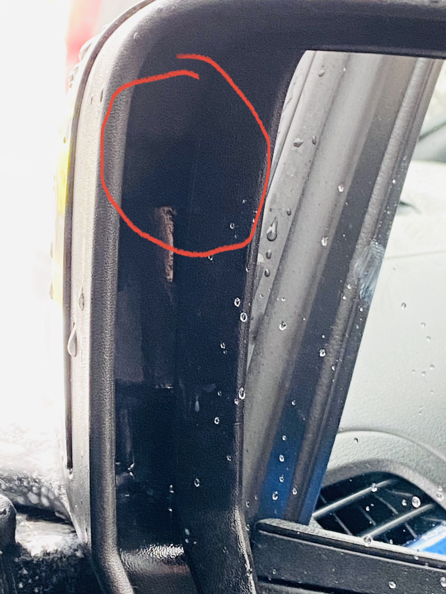

Как и многие тут, и не только тут, столкнулся с тем, что одно зеркало заднего вида не хотело складываться до конца или приходилось нажимать дважды или трижды на кнопку складывания.
Победа была одержана почти без жертв)
1. Покупаем силиконовую смазку (я сначала лил вд)
2. На больном зеркале двигаем зеркальный элемент максимально влево, у нас открывается цель номер один, это механизм сверху.
3. Цель номер два находится снизу, если зеркало на половину в закрытом состоянии, в положение, где оно остановилось, вам надо залить смазку в образовавшийся изгиб под корпусом зеркала.
Далее открывать/закрывать зеркала пока не надоест и потом повторить процедуру, далее должно заработать, у меня и не только у меня получилось таким образом восстановить подвижность зеркала.
Для механиков от бога (таких как я):
Старайтесь не уронить трубочку внутрь зеркала, я снимал зеркальный элемент, чтобы достать))))
Лейте смазку не в сторону кузова.
