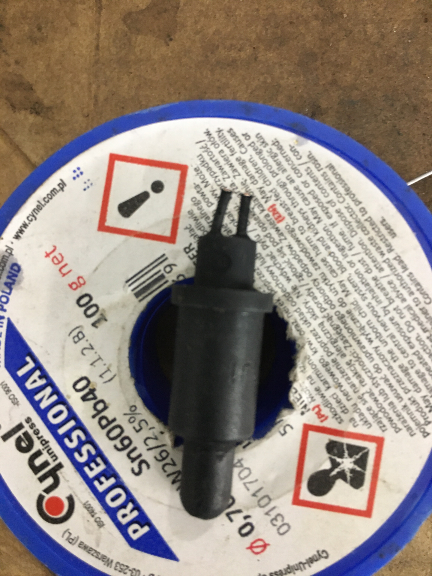

Запчасти на фото: 10014001

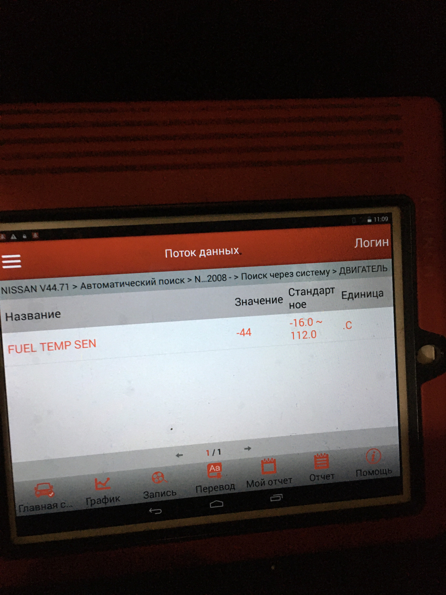

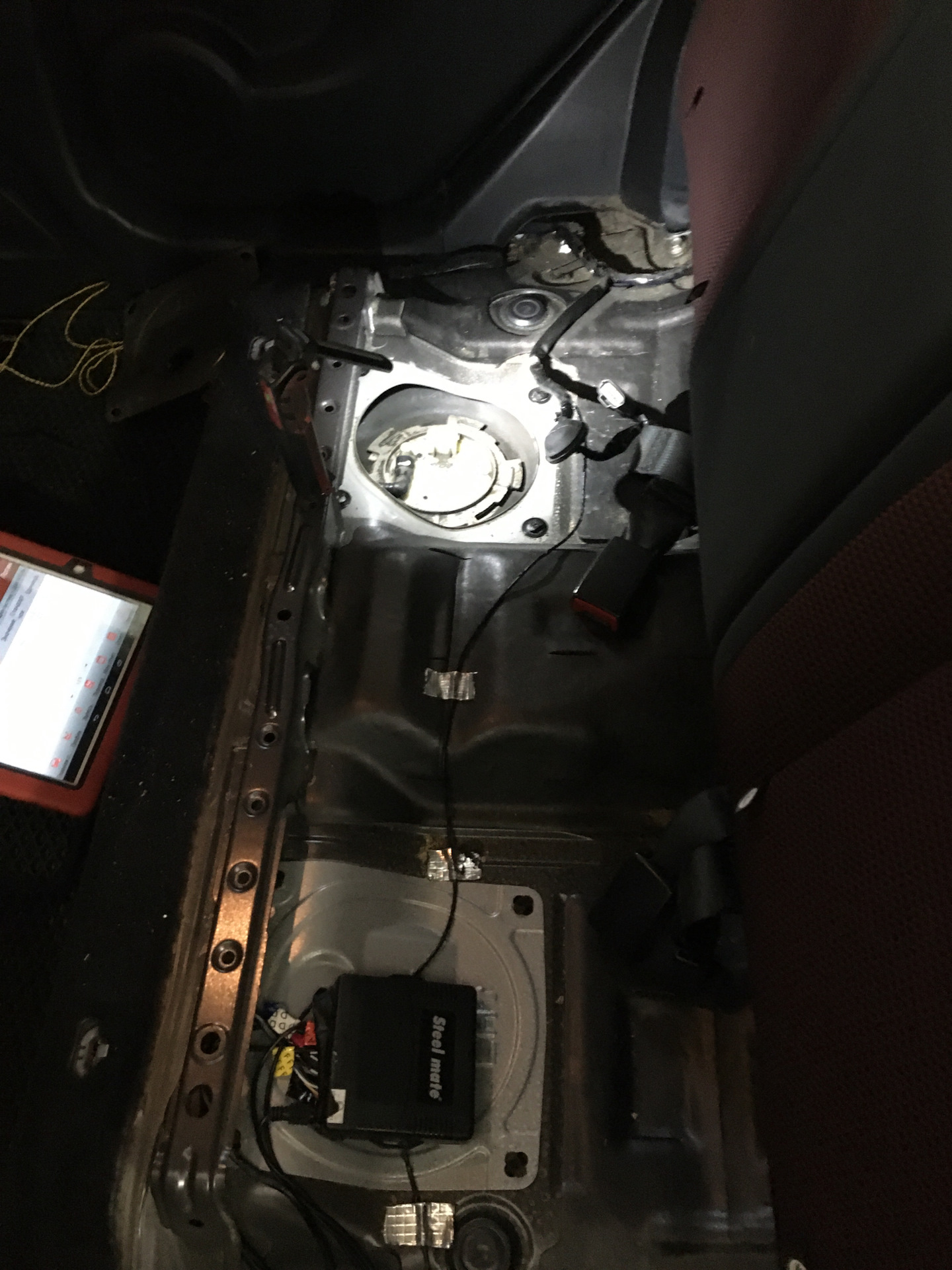

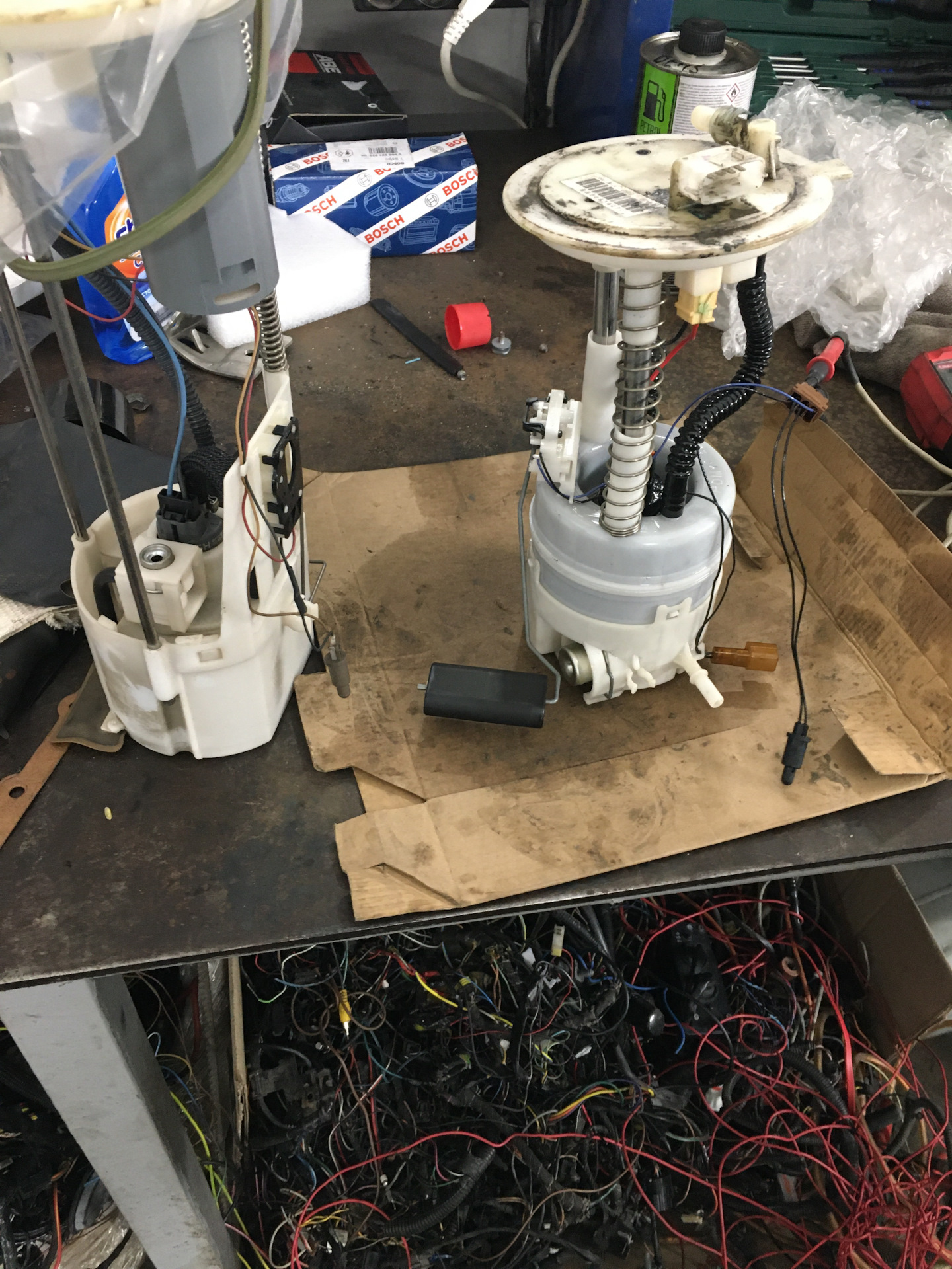

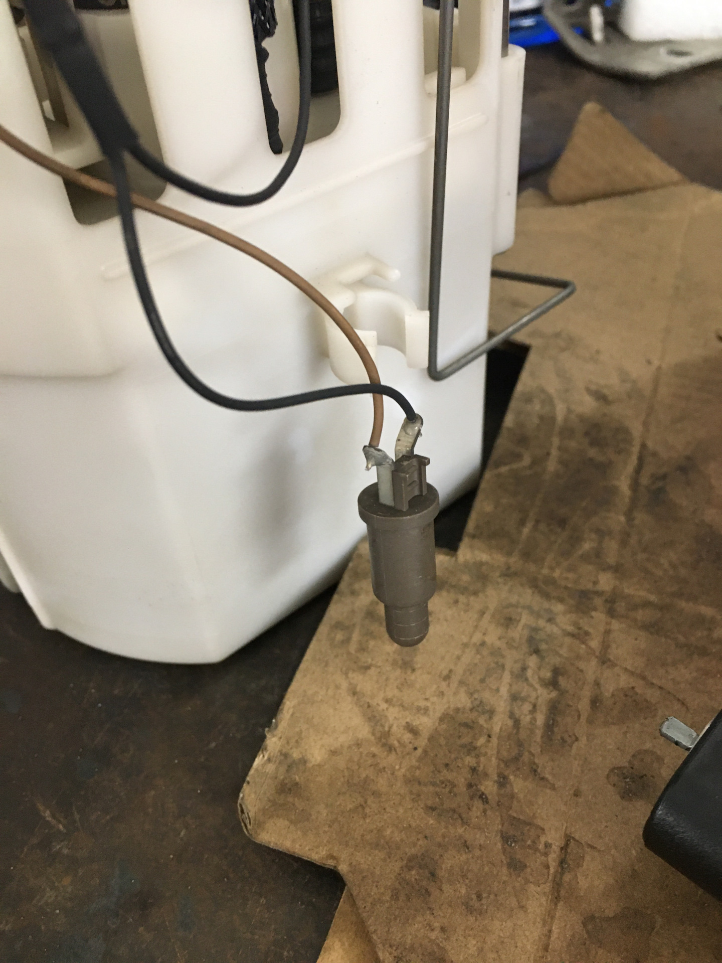

С момента покупки мучала ошибка на приборке, Р0183 «ошибка цепи датчика температуры топлива». Проверяли цепь, прозванивали, чистили разъёмы помогало не на долго. Лаунчер (сканер/компьютер) видел температуру -45• постоянно. И так разобрав колбу с насосом в бензобаке, прозвонил сам датчик и оказалось он мёртв.

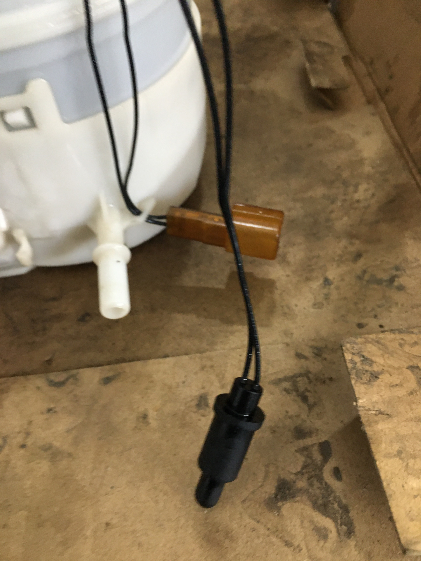

Каким-то чудом у электрика завалялась колба с насосом от Nissan Armada или Infinity qx56, визуально датчики схожи. Итак сделали рокировку, распаяли, впаяли, опустили колбу в бензобак и вуаля-лаунчер показывает +8•. Ошибка ушла, надеюсь это повлияет на уменьшение расхода топлива)
