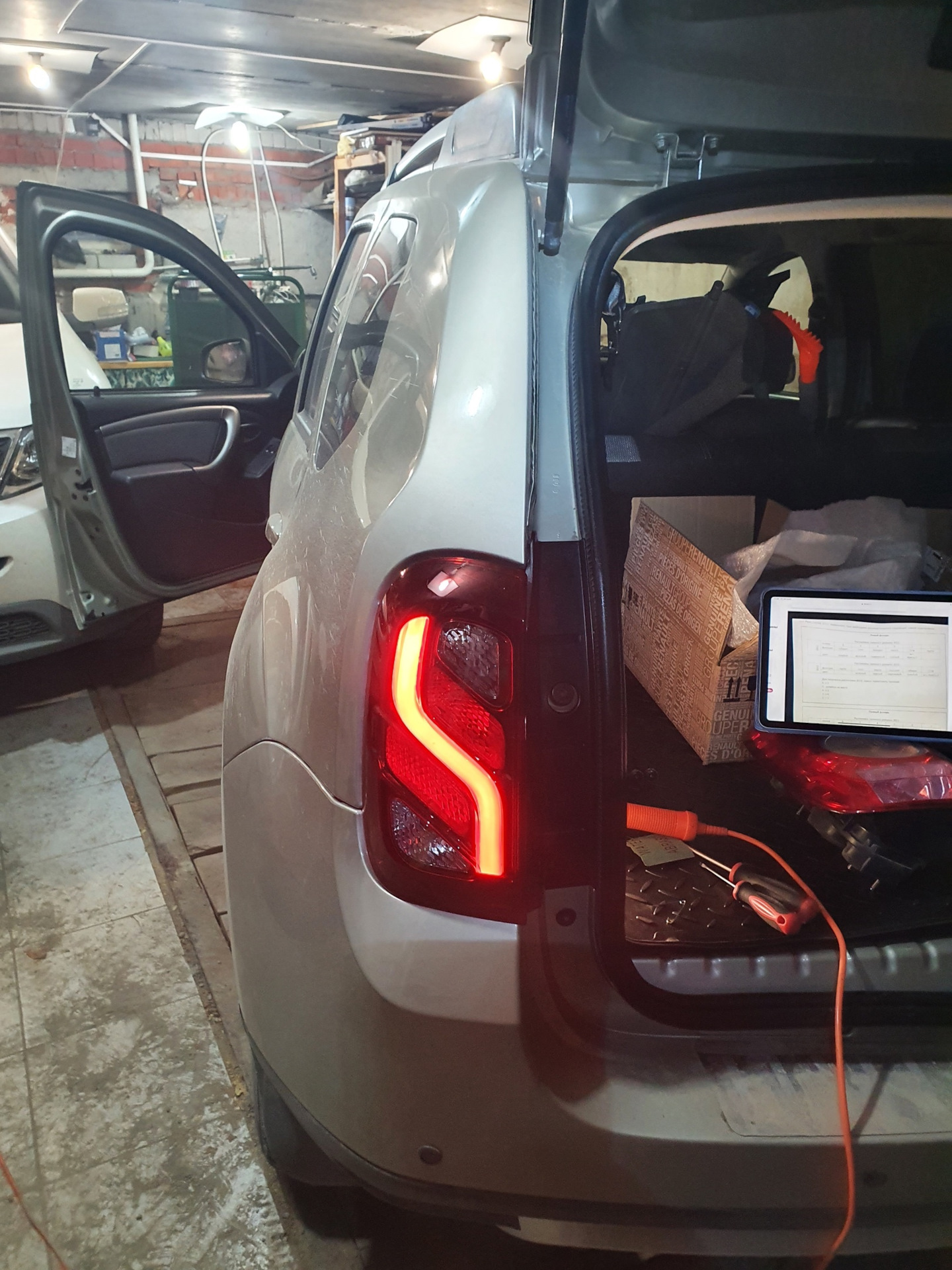

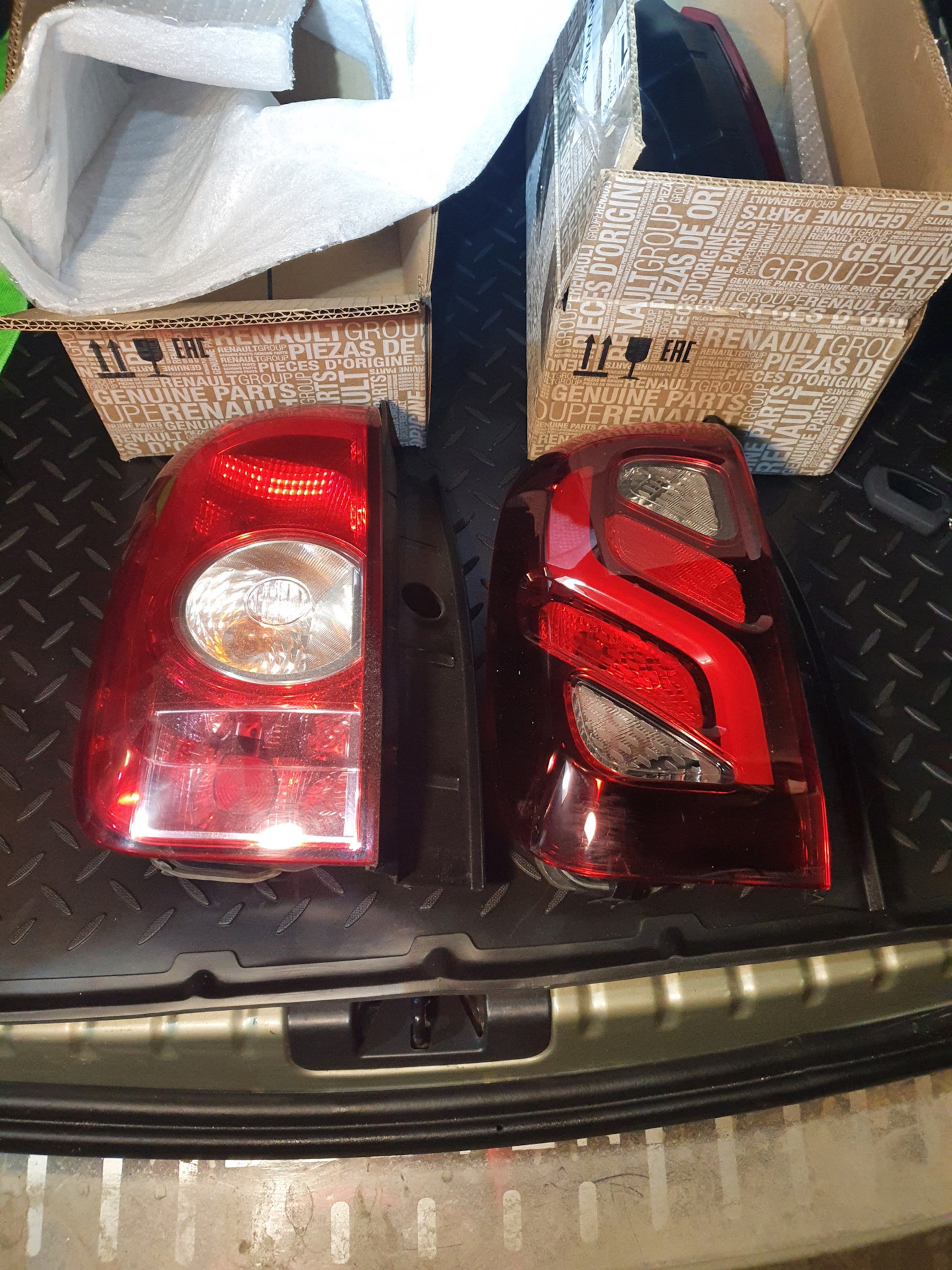

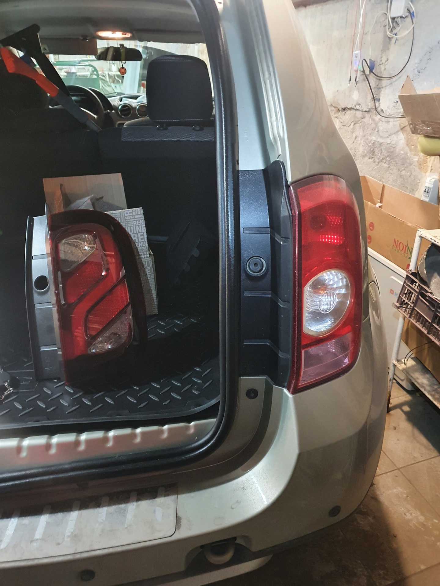

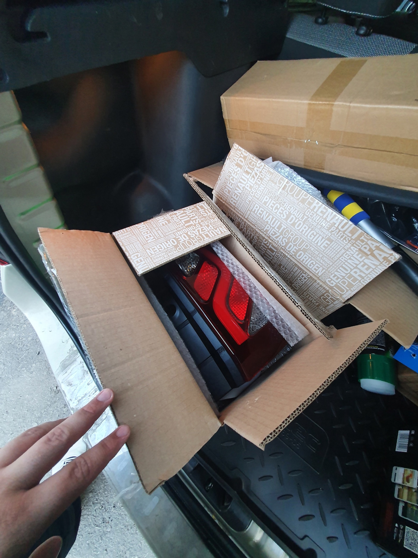

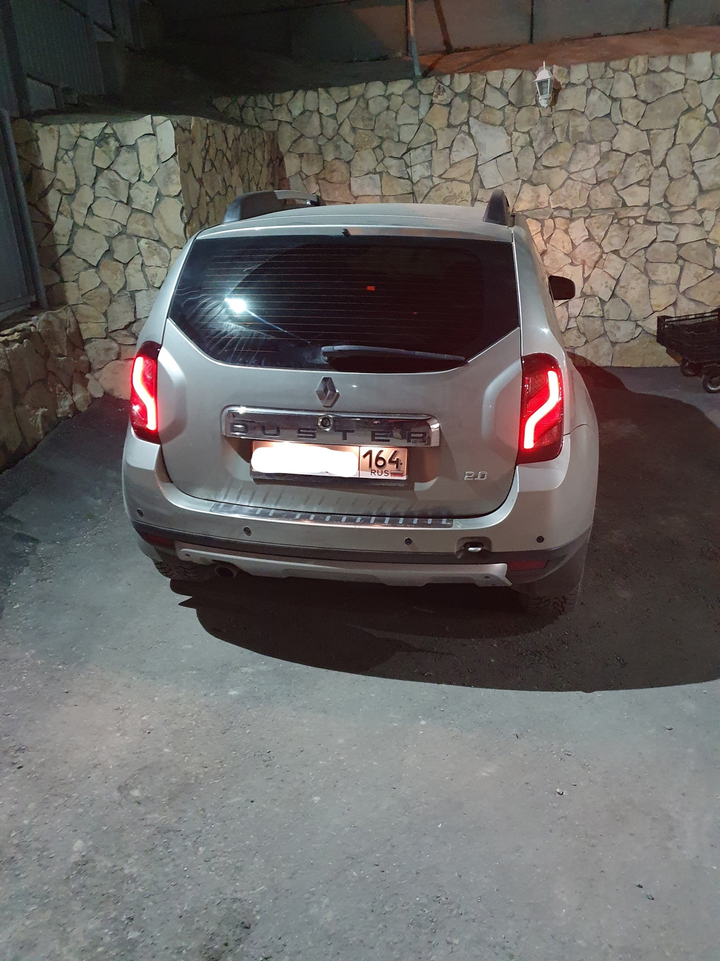

Посмотрев в интернете что задние фонари подходят от более свежей машины, почти первым делом я поменял задние фонари от дореста на рестайлинговые со светодиодными габаритами. Выглядят они что днем, тем более ночью просто шикарно. Для того чтобы их поменять нужно минимум навыков, минимум инструментов и хотя бы 25 минут.

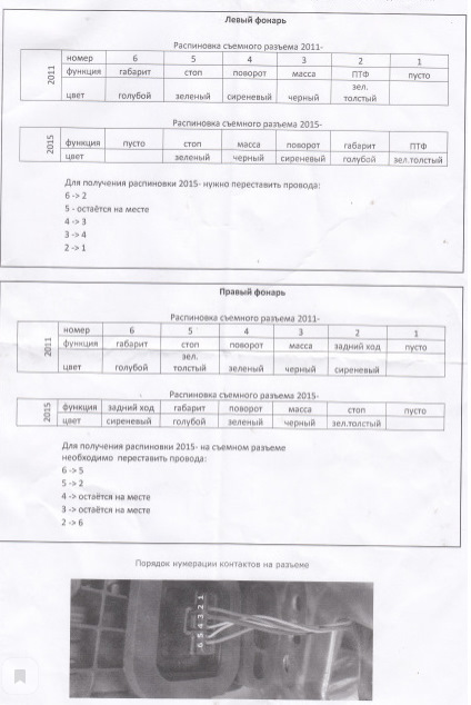

Инструкцию найденную в интернете также прилагаю. Я как человек который ничего не понимает в электрике, да и опыта с такими процедурами у меня никогда не было сделал это за пол часа имея в арсенале только иголку и сами фонари. Результат вполне понравился. Ночью выглядит просто шикарно в потоке, да и днем очень даже современно, но на вкус и цвет товарищей нет. Менять или нет решать только вам.
Фонари заказывал на автодоке, оригинальные и сразу скажу, заводские они крайне дорогие, не каждый готов отдать 7 с лишнем тысяч за просто фонари, так что есть варианты поискать их где то дешевле, но я захотел именно новые.
Артикулы прилагаю: ( 265550368R 'RENAULT — Фонарь левый' ); ( 265504304R 'RENAULT Фонарь правый' )

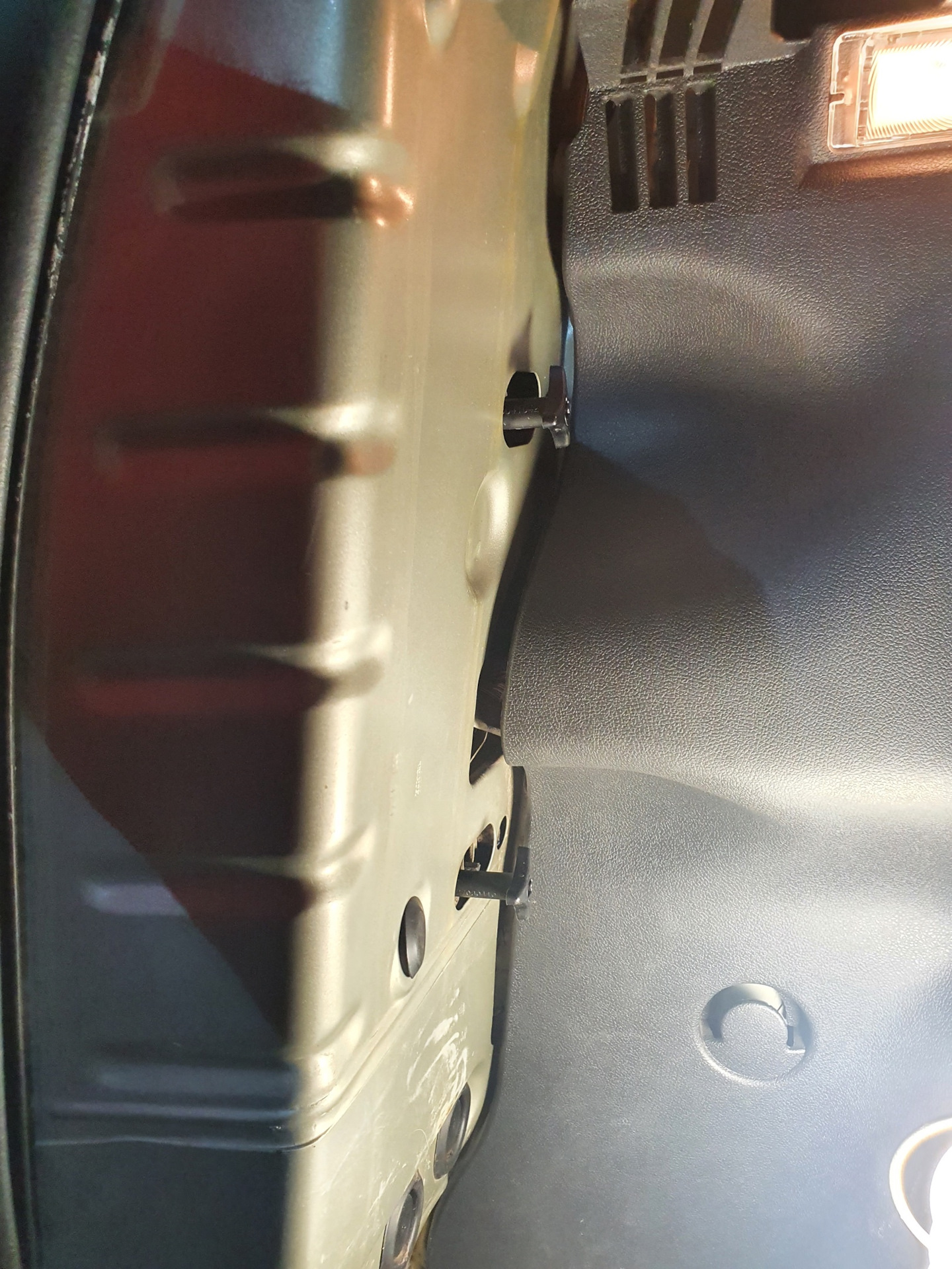

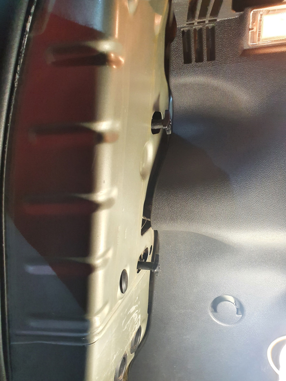

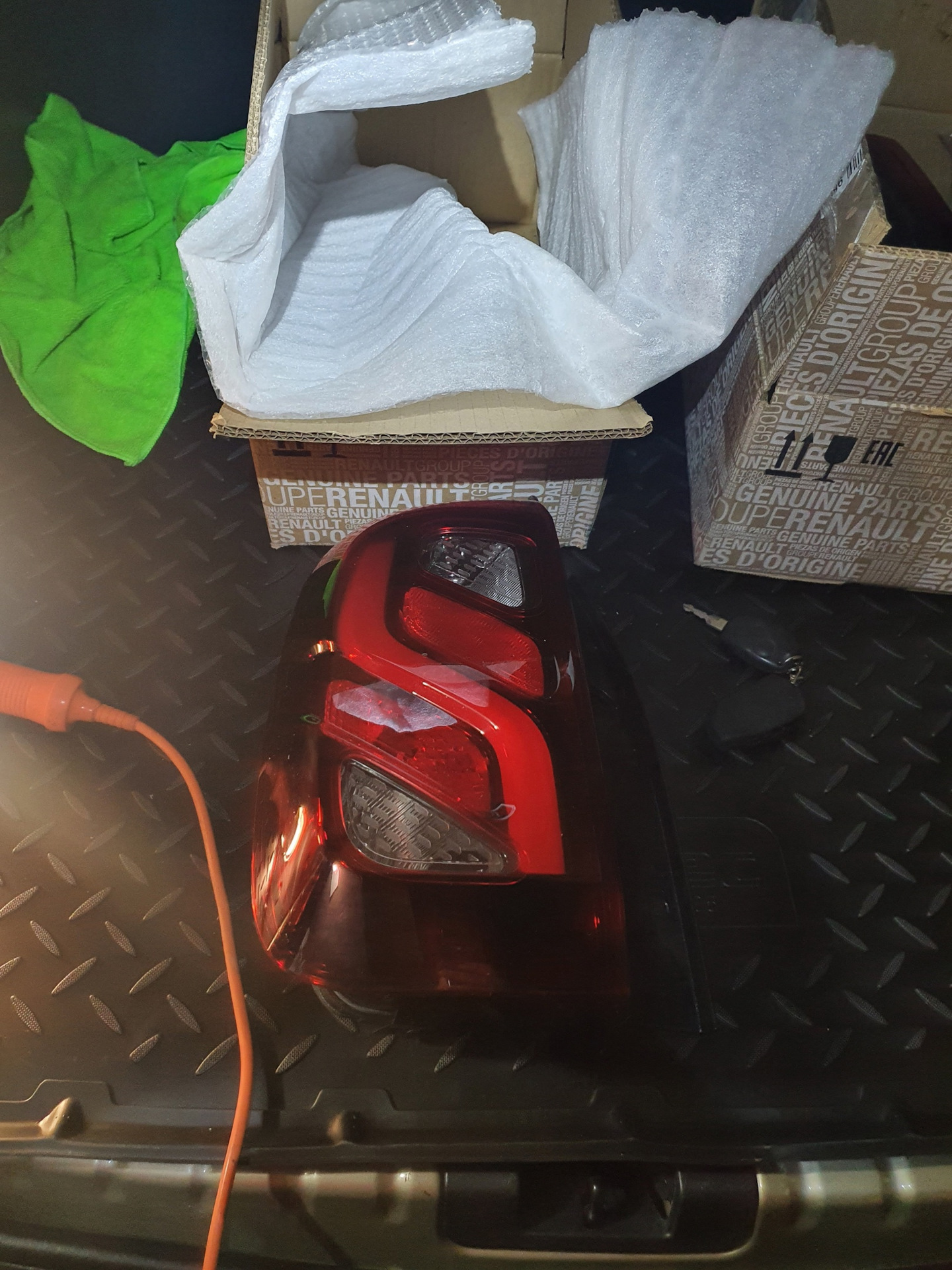

Думаю каждый сможет сам снять фонарь, отсоединить штекер, открыть пластиковую заглушку на штекере и по этой инструкции поменять провода местами, тем более меняются они очень просто, ничего зачищать и паять не надо.
Единственное что я забыл сделать, это поменять туманку, тк у рестайлинга сделали два задних хода, если сделать все по инструкции, то у нас останется как и с завода, правый — задних ход, а левая — туманка, но она будет желтая, поэтому нужно заменить лампочку на красную и в путь.

Здравствуйте. Подскажите, а платы со старых фонарей на новые подходят?
Добрый день. Про плату не могу сказать. Я их только менял целиком, тогда они новые оригинальные не дорого стоили

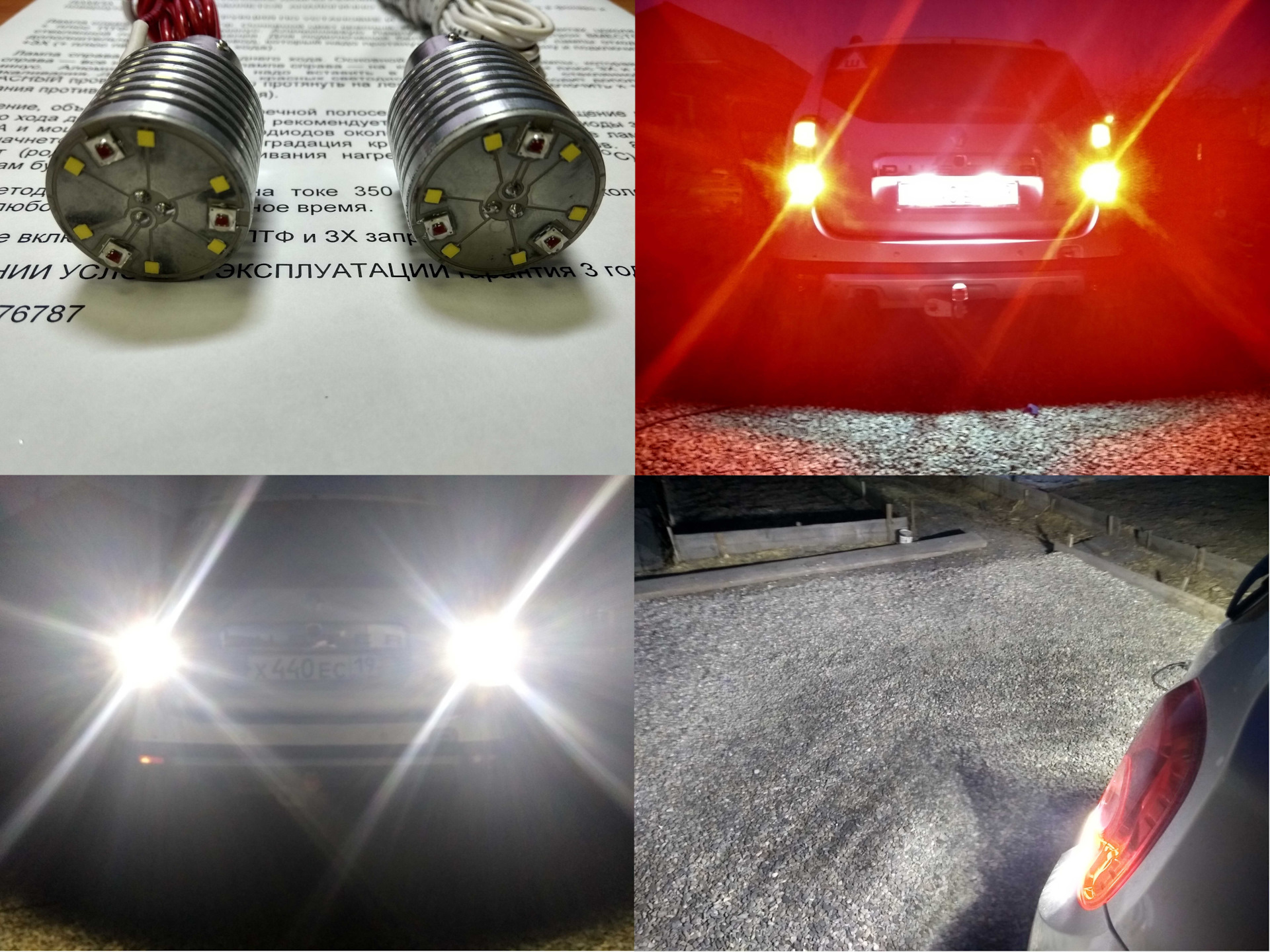

Прощай подсветка заднего хода, да ещё с одним фонарем. Они и с 2-мя то ни хр…на не светят 😭😭😭
Да. Тут согласен, задний ход слабоват, думаю поставить светодиоды, может помогут

Ну, про "каждого себя уважающего дастеровода" Вы слегка борщанули, ибо 99% дорестайловцев любят задние фонари своих авто не за красоту, а за функционал, т.к поставив фонари от рестайла, владелец дорестайла лишается нормального освещения при движении задним ходом и указателей поворота. Кроме светодиодной полосы, ничего хорошего в них нет.
Два фонаря заднего хода лучше, чем один. Со светодиодными лампами светят очень неплохо.
Да не смешите меня, они светят(но не освещают) в небо и куда попало, но только не на дорогу. Второй фонарь заднего хода у дорестайла или переделывают из противотуманки или есть вообще нормальный вариант с установкой заднего фонаря от праворульного Дастера, но они разлетаются с разборок моментально. И свет от них гораздо лучше.

Если это фонари от дорестайла тогда да — www.drive2.ru/l/526890371150514534/
С рестайлом такого света не будет

Я поставил эти фонари ещё давным давно. И мне хватает одной лампы. Единственное лампу чуть мощнее поставил. Так что это все индивидуально…
