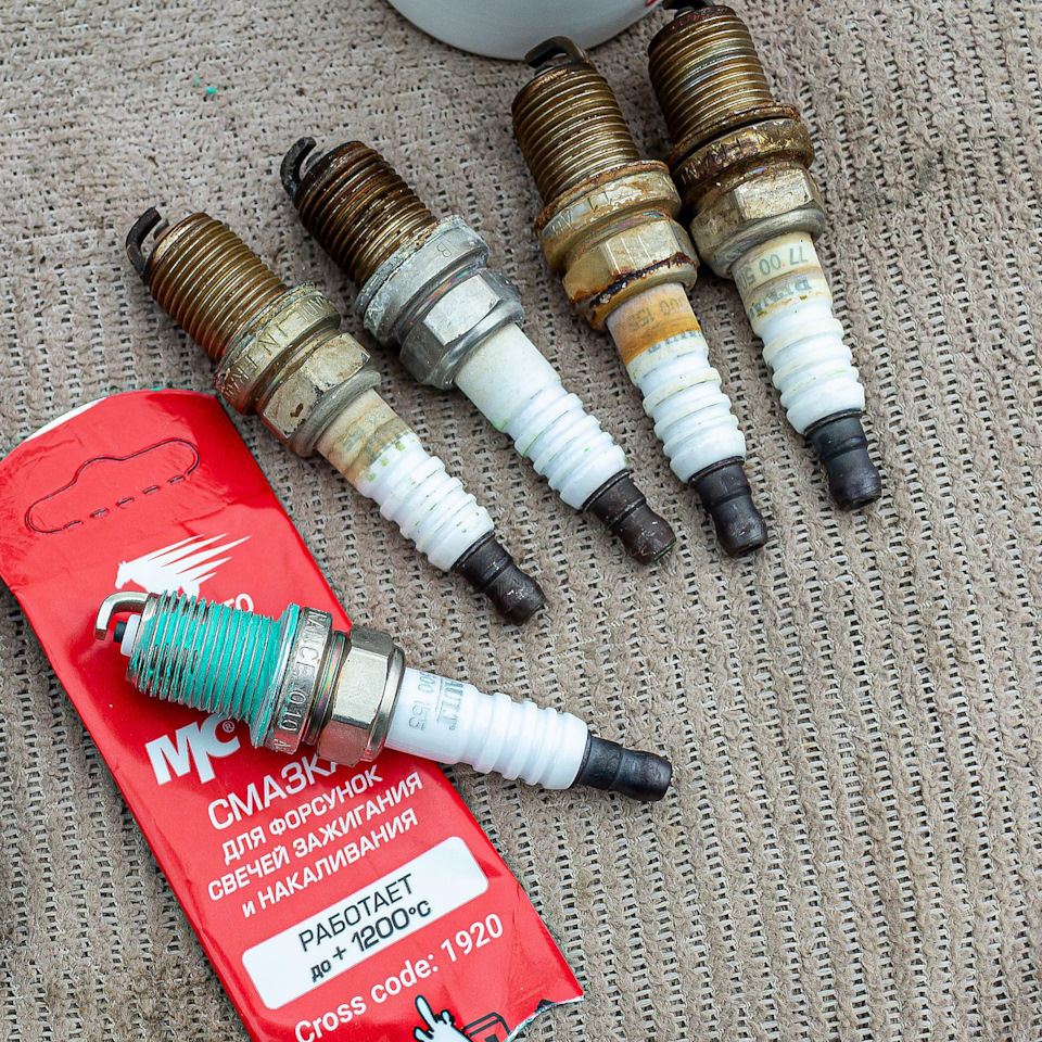

Свечи взял 4 шт по 173р. (итого 692р.)
7700500155 RENAULT Свеча зажигания

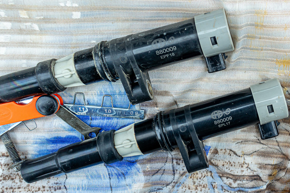

Взял 40396 АвтоDело (103р.)
Чтобы замерить расстояние между электродами. А то свечи идут без картонных насадок предотвращающих соприкосновение бокового электрода с коробкой. Мало ли как они транспортировались — нужно быть уверенным, что зазор находится в допустимых пределах 0,95+-0,05мм:(т.е. 0,90…1,00мм ) (Мурзилка, Технота).
На щупах проволочки 1,0 и 0,9 мм — мерил по середине проволочки, чтобы исключить деформации в местах её сгиба. 0,9 проскальзывала легко, чувствовался зазор — значит больше 0,9 мм точно, а вот 1,0 не проходила, застревала. Значит всё нормально, я удовлетворён работой щупа и зазором свеч.

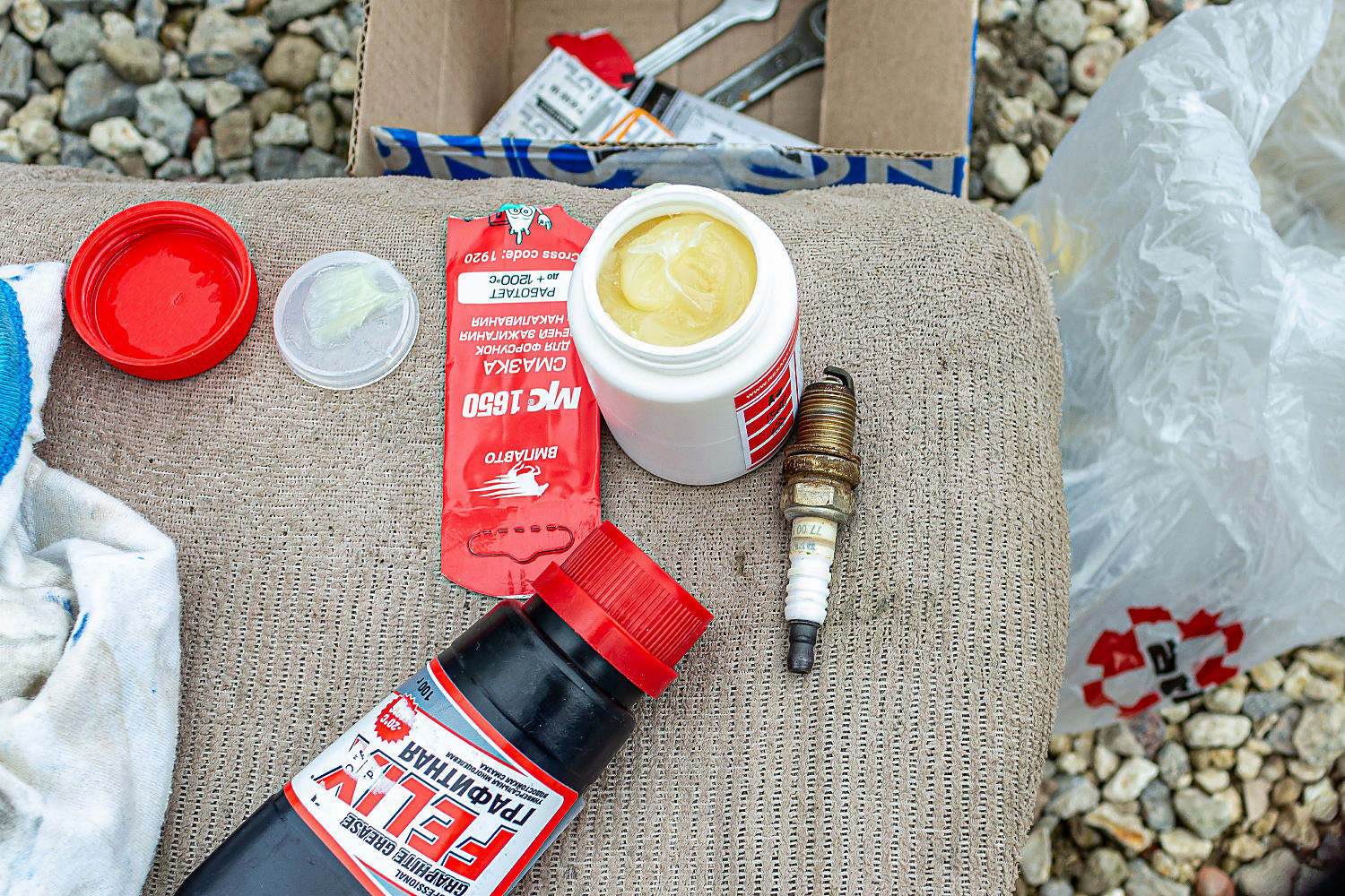

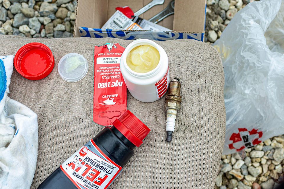

Взял 093972 REXANT -Смазка вазелин (223р.)

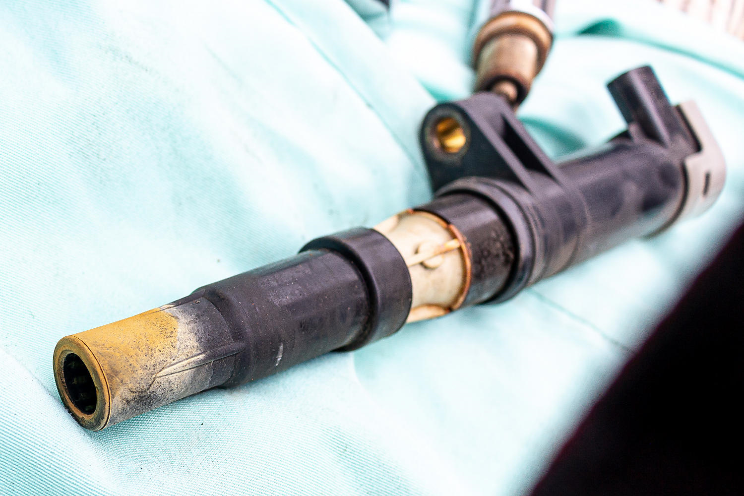

По техноте при монтаже катушек зажигания обратно, на конец наконечника катушки нужно нанести 2мм валик FUOSTAR2L (инфа мурзилки), RENAULT 8200168855 (инфа техноты Dialogys), но я не нашёл такое, и заменил вазелином. Насколько я понял смысл в том, чтобы защитить от попадания жидкости в место контакта катушки и свечи. Да, но по факту воде туда заскочить с низу вверх тяжело, а вторая вещь — когда катушку опускаешь, легко можно не по центру контакта попасть а задеть этим валиком контакт и тогда не особо хорошо — диэлектрическая смазка может размазаться по контакту. Вобщем вопрос целесообразности открытый, но я делал. Очень аккуратно опускал катушку стараясь держать по центру. Я вот думаю, а вдруг это ошибка перевода с французского, и наносить надо в месте уплотнительного кольца? И от закусывания защитит и логичнее именно здесь создать блокаду от воды. Тут я тоже смазал на всякий случай.

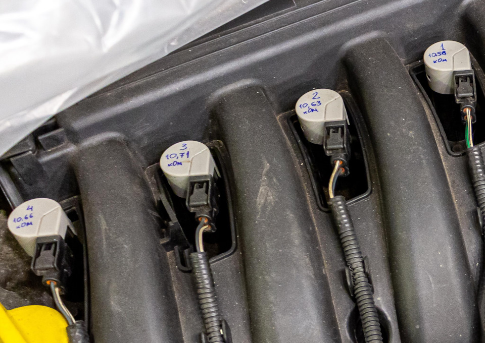

Кстати, катушки я тоже осмотрел и проверил — сопротивление на клемных контактах — примерно ноль, сопротивление между одним контактом на клемном разъёме сверху и пружиной, где насаживается на свечу (снизу) должно быть около 10 КОм. Результаты замеров сразу написал на катушках маркером, чтобы не забыть их и отслеживать изменения. так же пронумеровал их, чтобы всё было понятно какую от куда брал.
Так же купил 1920 VMPAUTO — Смазка для форсунок свечей зажигания (62р.)
Хватает на 2-3 раза (по 4 свечи) смазать без фанатизма.
Это начитавшись статей про прикипание и срыва резьбы.

Свечи были БУ, но не в плохом состоянии. Нагар был, но а где его нет.
Поставил новые — завёл, полёт нормальный, разницы не почувствовал особой. Может быть немного оборотистее стала, но опять же — может просто субъективное мнение (если бы два дня менял, то ощутил бы наверное прирост мощности в 150%).
Старые свечи проверил щупом — были немного разболтанные — т.е. щуп на 1,0 пролазил. Не легко, но в принципе в протирку проходил. Возможно более позднее зажигание было на некоторых.

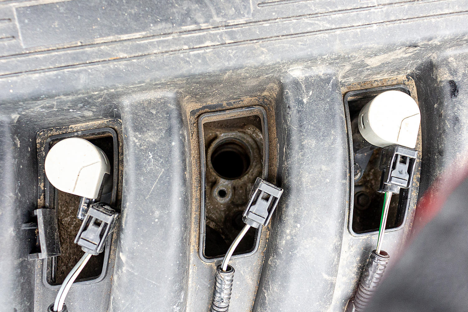

1. Смести мусор/продуть места расположения катушек зажигания, чтобы грязь не попадала в свечной колодец.
2. Отсоединяем 4 клеммы с катушек зажигания (придавливая сверху лепесток фиксации и поджимая снизу) и снимаем — отводим в сторону не снимая трубок с мест фиксации.
3. Откручиваем шестигранные болты крепления головкой на 8.
4. Потихоньку раскачивая вытаскиваем вверх катушки зажигания (я нумеровал, чтобы обратно в таком же порядке вставлять те же катушки на свои места).
5. Продуваем колодец (! не заглядывая внутрь в момент продувки, это важно! ))) )
6. Свечным ключом откручиваем свечу на 2-3 оборота — свеча немного поднимется и можно ещё раз продуть, чтобы выдуть грязь, которая была под прижимной шайбой.
7. Полностью выкручиваем и достаём свечу.
8. Пронумеровав маркером на изоляторе новые свечи, смазав керамической смазкой резьбу, закручиваем сначала от руки, чтобы пошли по резьбе, а в конце динамометрическим ключом. Порядок нумерации — первая со стороны водителя. (желательно проверить зазоры перед установкой).
9. Момент затяжки свечей в головке блока цилиндров — 25-30 Н/м.
10. Очистить от грязи катушки, померить сопротивление, продуть контакты на клемме, нанести 2мм валик вазелина на конце и смазать место верхнего прилегания — там где установлено тонюсенькое кольцо уплотнения.
11. Закрутить болты катушек с моментом 10 Н/м (Мурзилка), 15 Н/м (справочник), 17,5 Н/м (технота), я закрутил с моментом 15.

А наконечник катушки смазываеться от двух проблем — это борьба с прикипанием наконечника катушки к изолятору, и увеличение уровня изоляции от центрального электрода на массу. Фактически чтобы коронного разряда не было.
Я для этого использую спецсмазку для наконечников свечей.
Ясно. А что за смазку вы используете?
81150 PERMATEX
Хотел было купить от Рено, но она стоит как чугунный мост, и тюбик большой.
Спасибо за артикул, попробую её в следующий раз, а то вазелин не особо хорошо получается валиком в 2мм намазать.

Никто и никогда не мажет резьбу. Изолятор мажут, что бы наконечник якобы лучше снимался и одевался. Но и без этой бесполезной мазюки всё чётко.
Смазка резьбы свечей- лишнее! Попробуй denso k20pru к штатным врятле вернешься. Откуда вода в колодцах?
Ну х.з. а для чего тогда смазывать наконечник?
Когда наконечник сухой, он прилипает к свече так, что кусок может остаться на изоляторе…

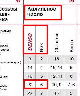

Начал рыть инфу, но она меня стала ставить в тупик. Калильное число у каждой фирмы разное. Найти калильное число для 7700500155 RENAULT я не смог. У Denso K20PRU — 20, но это абстрактно, нельзя сравнить с тем, что стоит. Особено удивила таблица взятая из поста www.drive2.ru/b/1764198/
Вобщем я в полном тупике. Будет ли работать на K4M 842 или нет, у вас такой двигатель? По цене — почти в два раза дешевле оригинала — стрёмновато, но попробовать наверное можно.
У меня тоже К4М842. У каждого производителя свое обозначение калильного числа, это как мера длинны, например, в разных странах. Все подходит и работает, эти свечи предлагает диалоджис каак аналог тех говеных что стоят с завода
