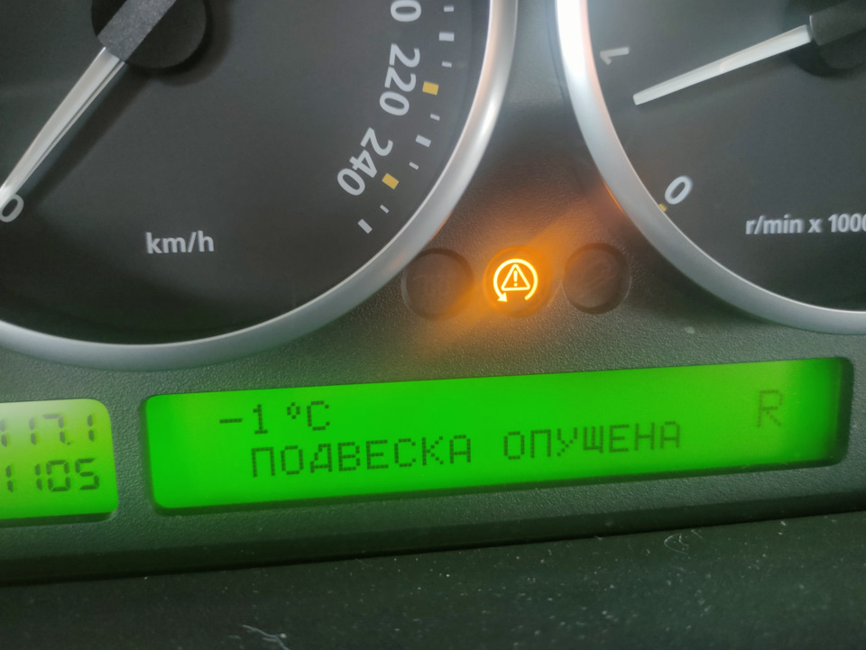

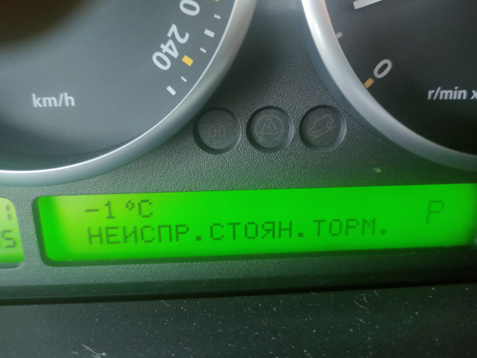

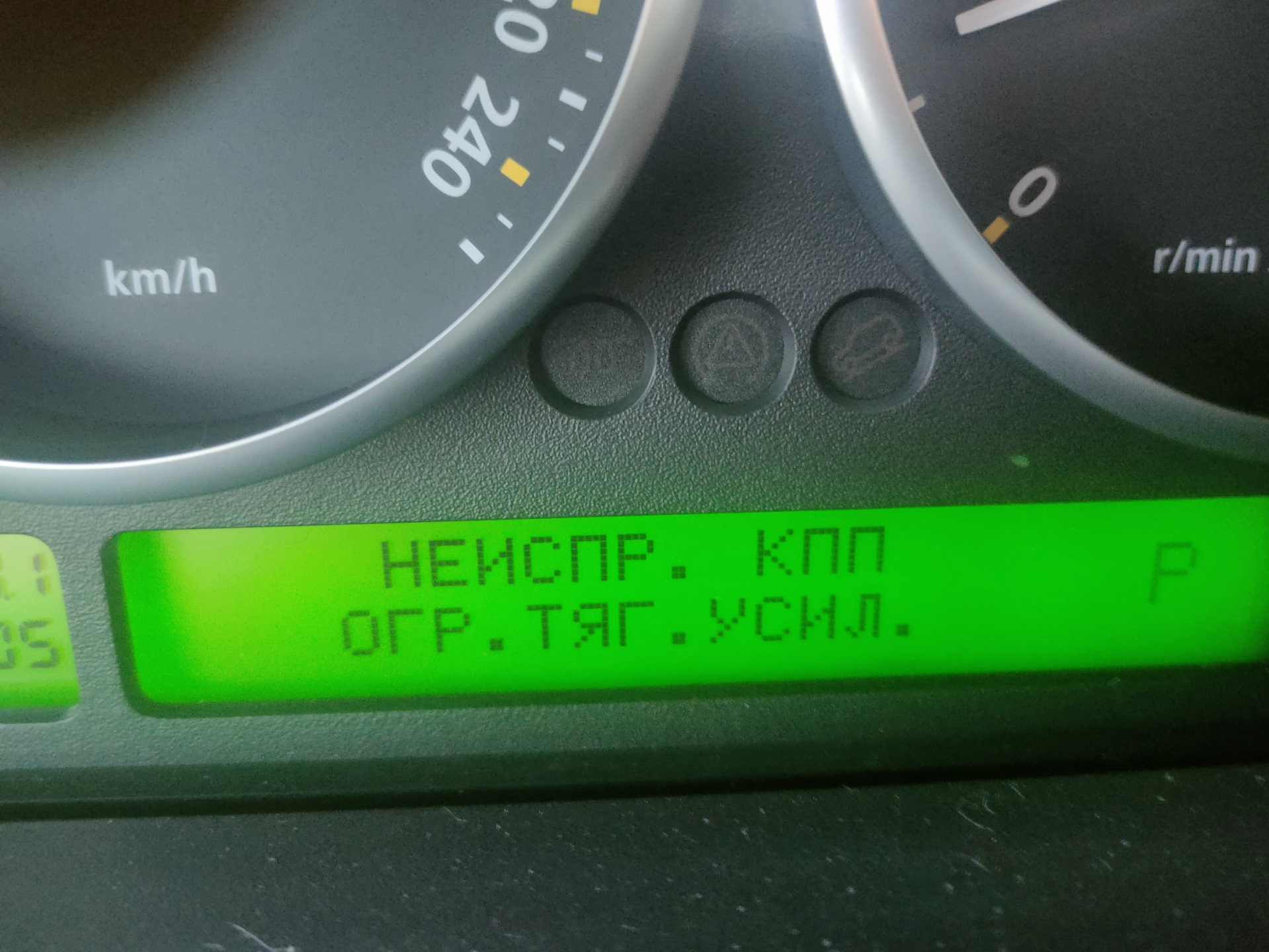

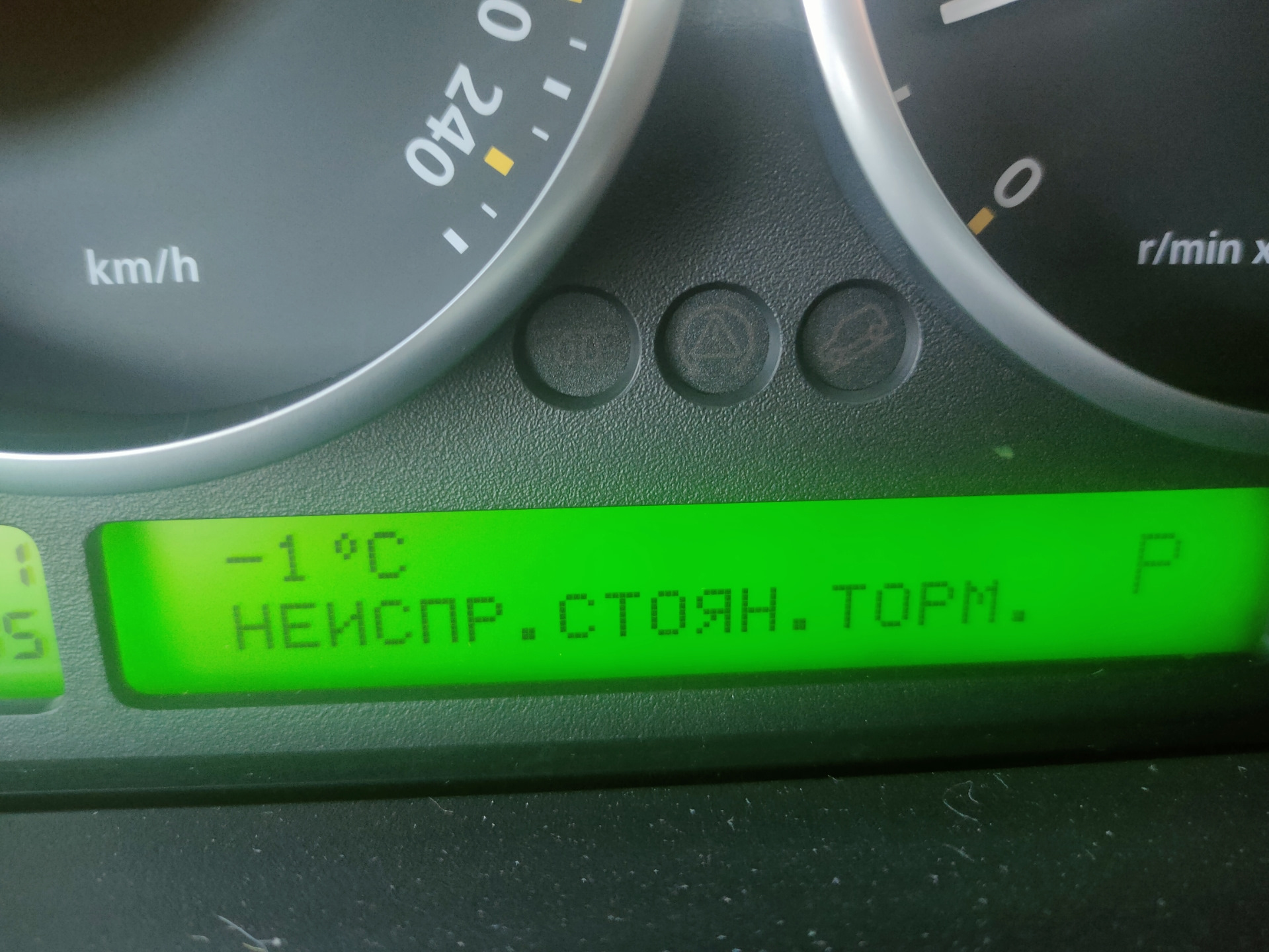

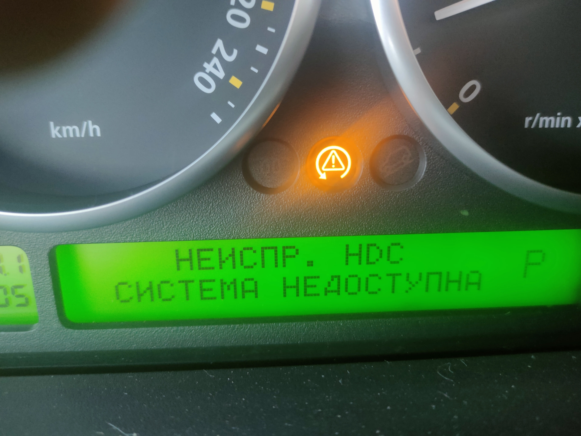

Не успел я порадоваться отремонтированной пневме, как выхожу утром, а там…
Всё засверкало, куча всяких сообщений…
Ну думаю…что за проклятие такое… А по-скольку я из тех, кто при насморке лезет в интернет и готовится к смерти, начитавшись подходящих симптомов, полез просвещаться и в этом случае.
И узрев о проблемах, о которых пишут и тут на Драйв2 в том числе, начал готовиться к самому худшему. Писали и про КЗ в косе проводов под передним левым подкрылком и про косу под правым молдингом порога и про оставленный в разъёме OBD китайский адаптер, в результате чего произошел казус. Но…

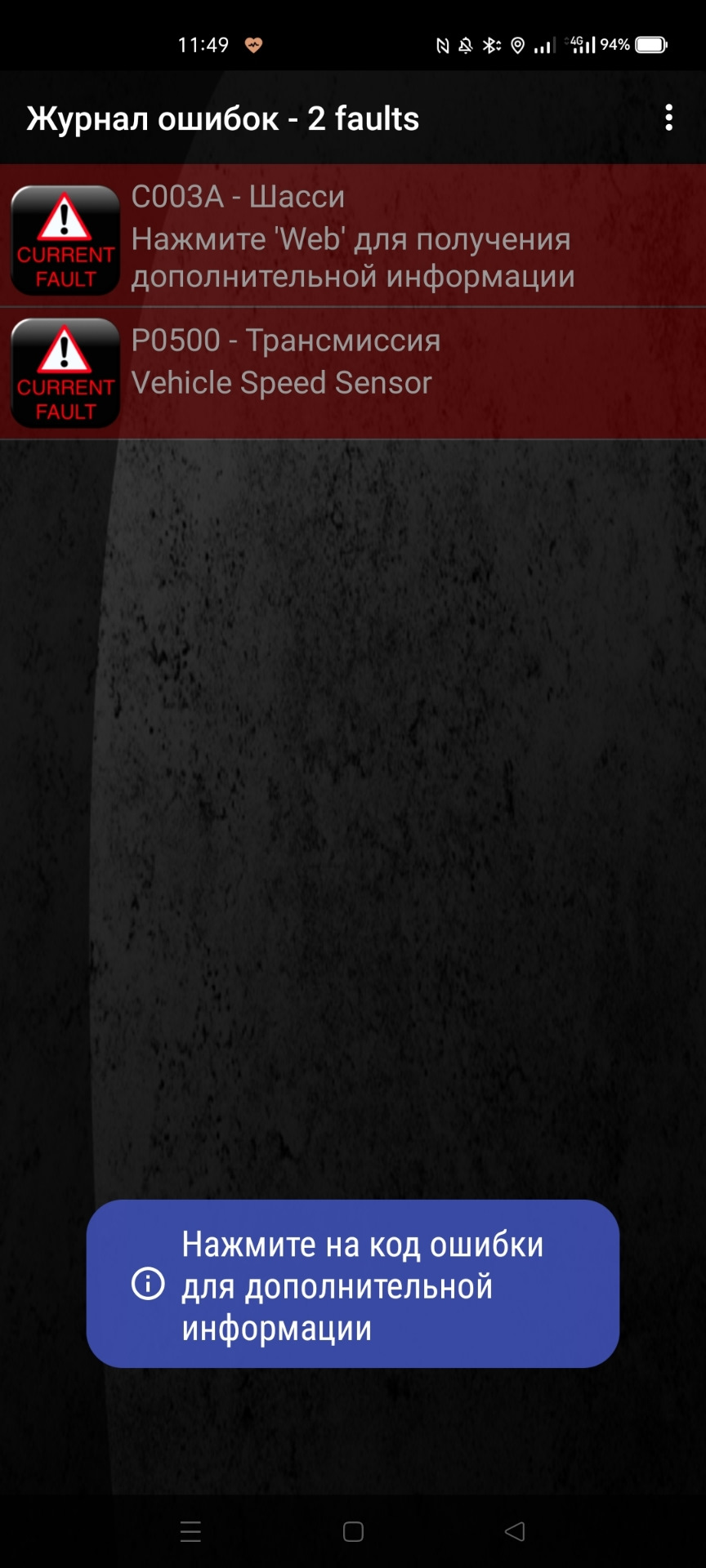

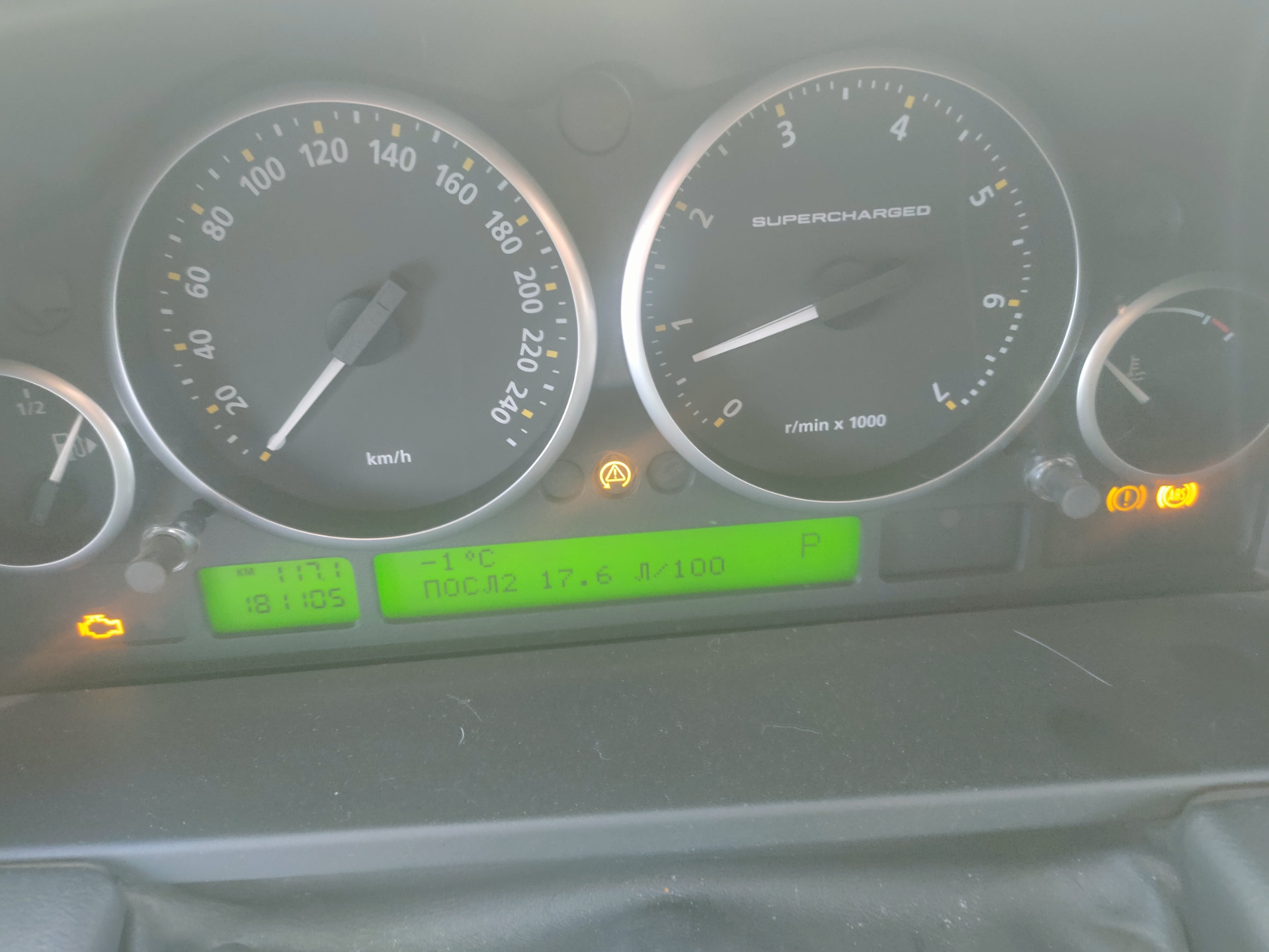

Достал свой адаптер и прочел ошибки
Ну ладно, подумал я…отвалился датчик abs заднего правого колеса, но червь сомнения остался и помчался я в тот же любимый сервис, дабы ребята успокоили меня о подтвердили мой диагноз.

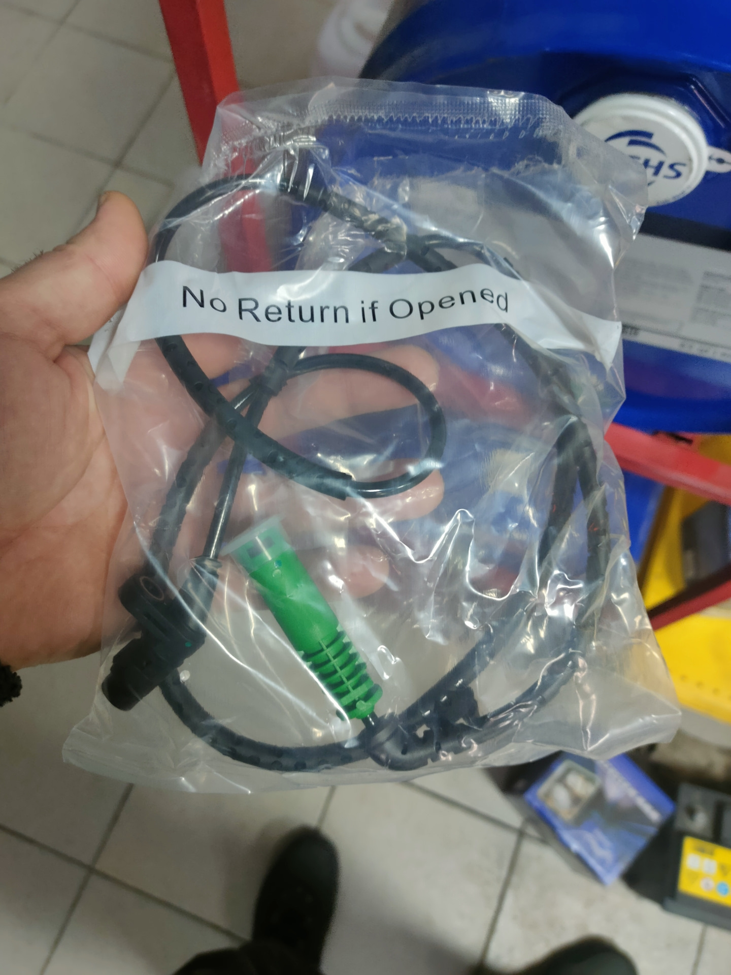

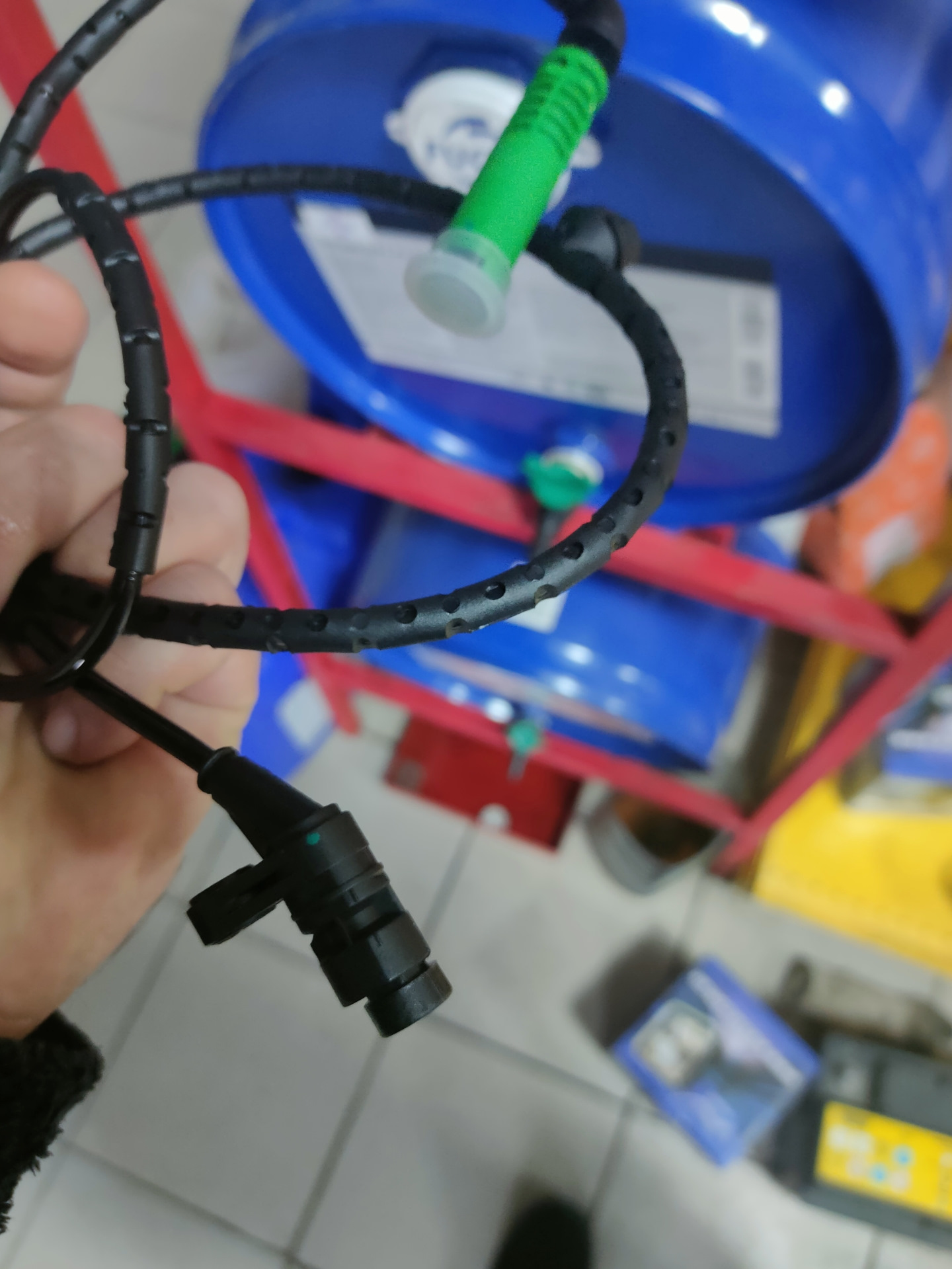

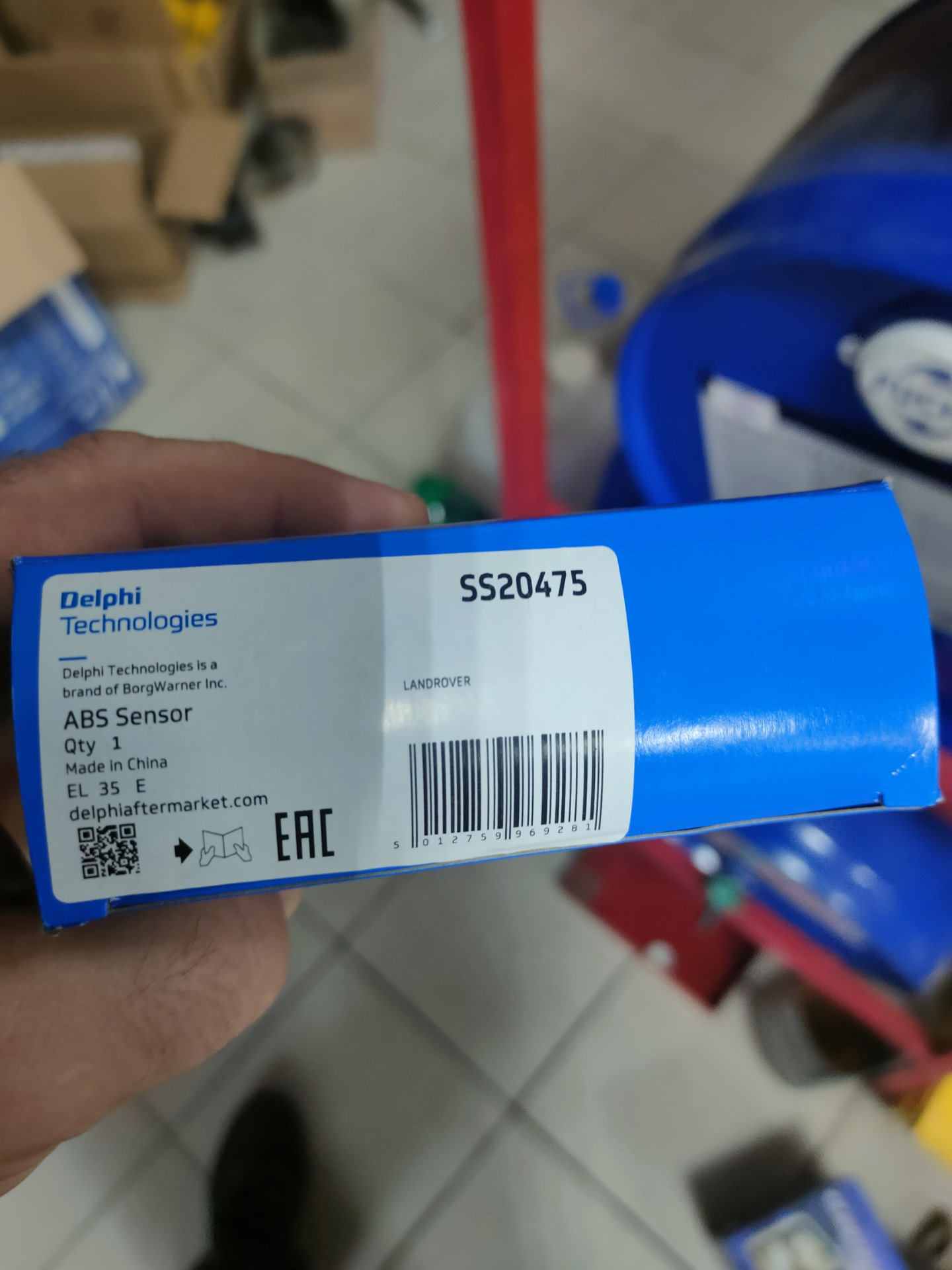

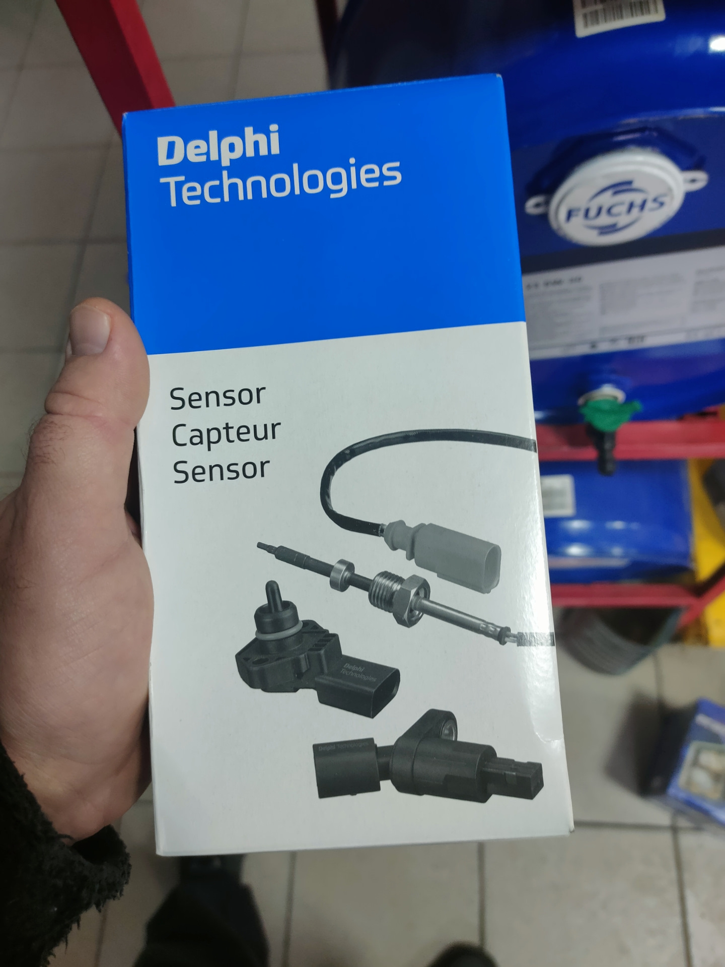

И да…всё оказалось правдой( проверяли путем перемены датчиков местами). Обрадовался, воодушевился и уехал. Как рассказывал ранее, занимаюсь поставками запасных частей и смазочных материалов, доступ к поставщикам имею. Заказал 2 датчика, оригинал SSF500021 срок поставки 4 дня цена 4900 и аналог delphi SS20475 пришел на следующий день цена 1600. Подумал, если поставлю аналог и всё заработает, откажусь от оригинала, всё-таки разница в деньгах ощутима. И вот пришел аналог
Установка заняла минут 30.
Вставляю ключ в замок, поворачиваю в положение II и гирлянда погасла, ошибки пропали после 200метров пробега.
Выдохнул, настроение поднялось, поехал в баню…всем добра.

Брал задний правый FEBEST врет показания, т.е быстрее оригинальных показывает и завышает, тем самым работает стабилизация на малых скоростях.

Да, я и поставил зеленую-как и была . Посмотрел оригинал на данный момент и ошалел от нынешней цены . Думаю заказать б/у оригинал
А я таки не могу разобраться с проблемой, уже и прозвонили померяли сопротивление в аналогах, сравнили с передними датчиками, разница +-10 ом, казалось бы должны работать но увы. Завтра будет 3 день поисков причин…
Когда у меня отрыгнул датчик, я читал что не все подходят. Учитывая что имею доступ к заказу з/ч заказал оригинал и этот Делфи, думаю если аналог подойдёт, то оригинал верну поставщику и чудо случилось. Пишут, что даже по цвету фишки не подходит. Если стоит зелёная, то и ставить нужно зелёную.
Работает прекрасно. Уже 4500км. Сам удивился, что нормально всё. Слышал про отторжение инородных и решил просто попробовать. И ведь работает.
И как, работает еще аналог?
Я Quattro Freni поставил, так после движения через 5 метров в ошибку влазит
