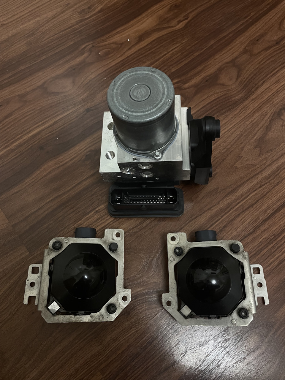

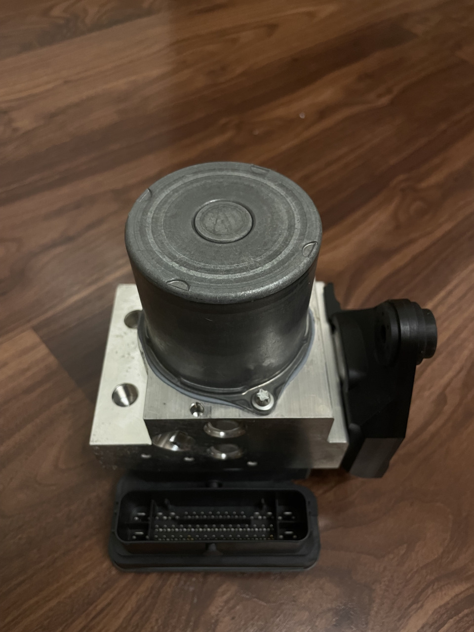

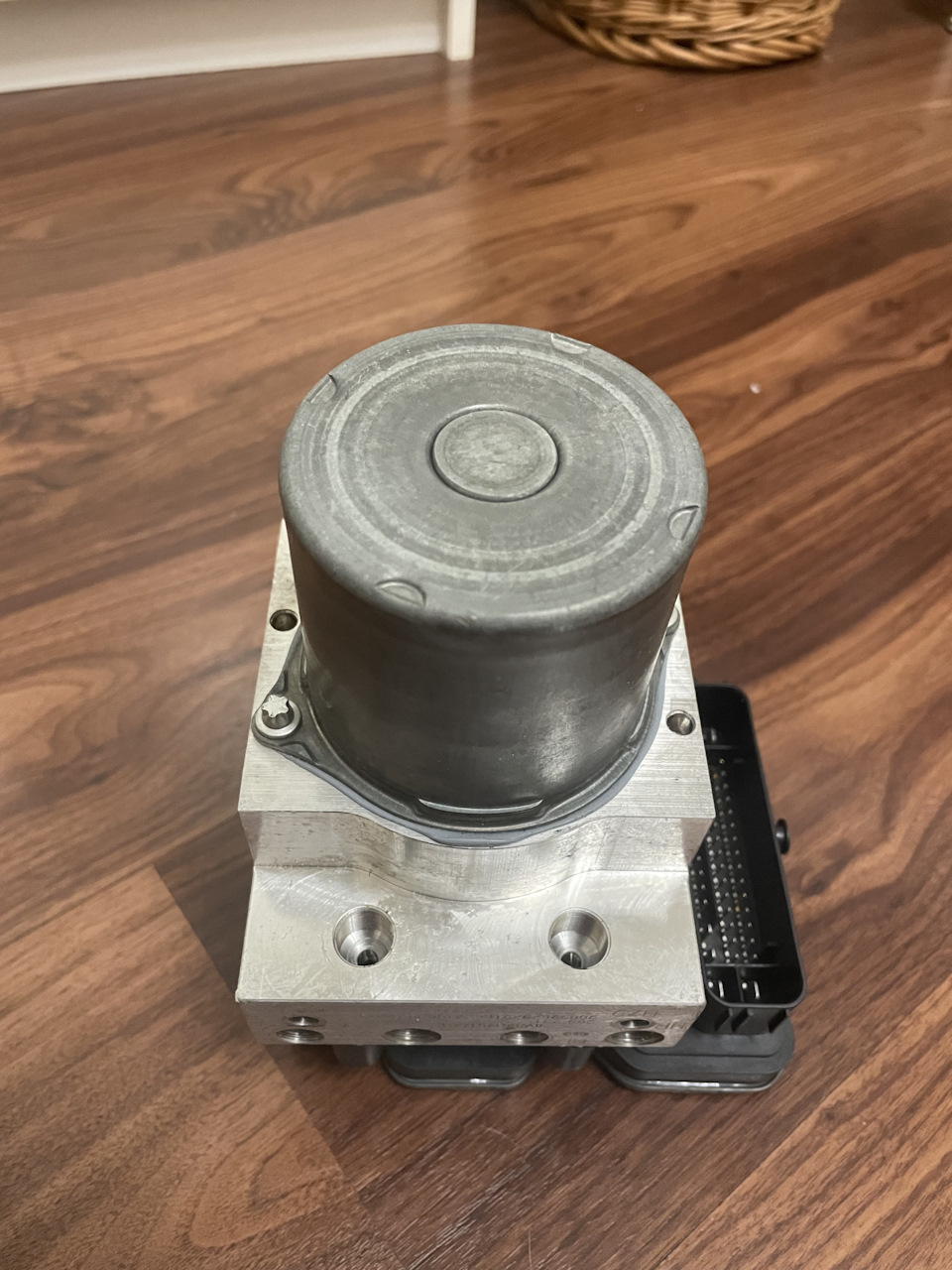

Мысль, в виде доустановки адаптивного круиз — контроля появилась в моей голове очень давно. В предыдущей запись я рассказывал о камере ассистентов, тогда же, сразу был установлен и максимальный рулевой переключатель. Все запчасти для установки я собирал длительное время. В этом мне любезно помог VergusVAG.

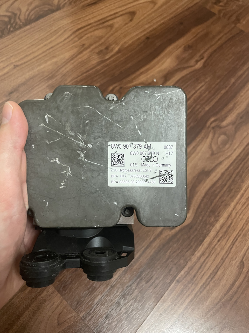

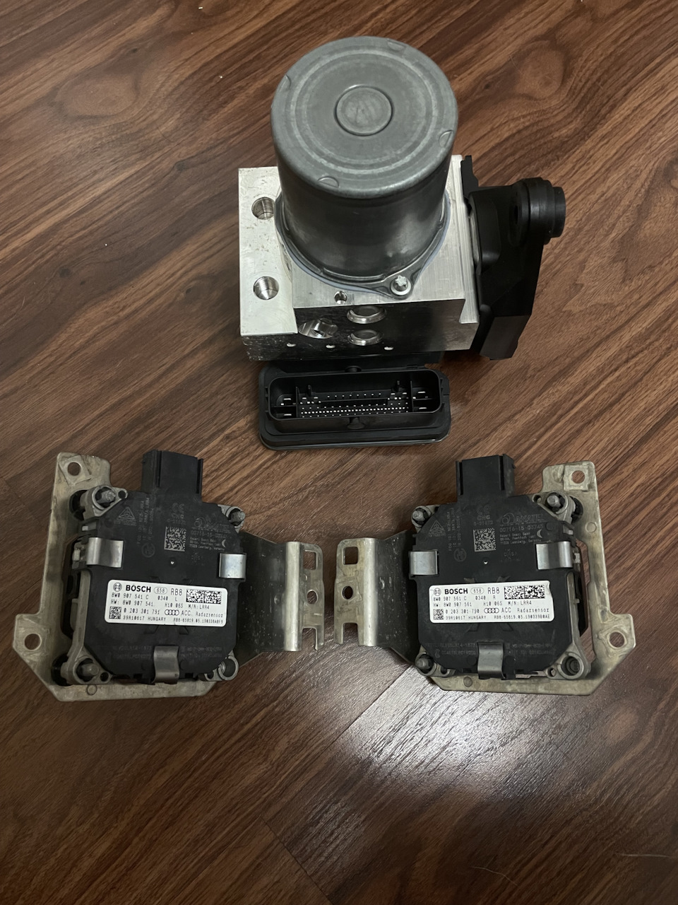

Для данной затеи нам нужен список запчастей (подробно написано в БЖ у Марка aka mkbK):
Блок ABS — 8W0907379N (мой)
Радары адаптивного круиза:
Левый: 8W0907541A или 8W0907541B или 8W0907541C
Правый: 8W0907561A или 8W0907561B или 8W0907561C
4f0972708 — 2 шт разъема
N90764701 — 25 шт (с запасом) пины под радары и гейт
357972740E — 10 шт уплотнитель провода
3B0972840 — заглушка уплотнительная
N90777702 — 6 шт крепеж
N91254701— 6 шт болты
8W0807681G SQF — левая вставка в бампер слайн хром
8W0807682G SQF — правая вставка в бампер слайн хром
8W0807681G FUQ — левая вставка в бампер черный хром
8W0807682G FUQ — правая вставка черный хром
4m0907129HH — стрекоза под адаптив, лайн ассист и под скошенный руль.
Ну и в ближайшее время, надеюсь, все это поставлю в машину :)

сколько получилось по цене? я меньше чем 2.5к баксов никак не могу собрать с ибея по запчастям
Радары стоят в пределах 40, проводка — 5000р на али готовая, стрекоза полная 23 примерно, АБС как повезет 40-70, с гейтом веселее но около 20. Ну и работы по установке, прошивке, прокачке тормозов и т.д. Искать лучше на allegro — там выбор даже больше.
да, вот где-то так у меня и получается))
спасибо
Мне вышло под сто тыс вместе с установкой которую делал все сам )
Не в курсе, мой блок абс подойдет?
Номер детали ПО: 8W0 907 379 E АО: 8W0 907 379 J
Компонент: ESP9 Plus
Тормозить в скопе с «при сэнс» умеет
Надо глянуть, напишу позже
zikzikzik
Я бы предположил что нет, судя по каталогам. Данному номеру соответсвует блок 8W0 614 517 M, а судя по его фото он не подходит. Блок под ACC даже размерами отличается. А пре сенс может тормозить теми же клапанами, что и ESP.
Под асс хватает замены только гидравлики электроника идентична

сколько получилось за запчасти на круг? очень дорогое это удовольствие) я меньше чем за 2.5к долларов никак не могу на ибее и аллегро подобрать запчасти(
1к — блок АБС, новый
0.7к — радары бэу
0.15к — решетки бэу
0.35к — стекло новое и пластик для камеры новый
0.2к — камера новая, перешитая в последнюю ревизию D
0.315к — стрекоза новая
Так что да, так оно и есть в круг.

а чего блок абс не бу?
Несколько причин:
1. Потому что у нас за бэу хотят столько же как мне предложили новый, а то и дороже. Блок за 500$ был продан за полдня и задолго до того как я нашёл эту объявку, а следующий такой ждать можно оооочень долго.
2. Плюс установщик сказал, что за снятие защиты на блоке с неизвестным происхождением он не возьмётся, а за блок из чёрного списка сказал, что можно и органы МВД сходить, если на дилере снимать.
