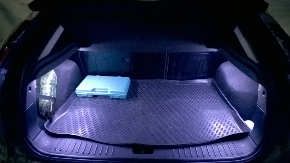

Что то надоел мне тусклый огонек в багажнике и решил это исправить. Купил метр диодной лены, (водонепроницаемой). Взял 3 метра провода (2х0.5), прокинул по багажнику, разрезал ленту по палам и начал прикреплять. Время заняла меньше получаса. Теперь в багажнике светло, как "днём" =)
Комментарии 7
а к чему питание подцеплял?
С правой стороны лампочка была, вот ее вытащил, провода чикнул и на клемник.
