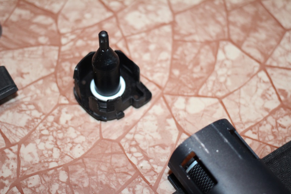

В один прекрасный день перестала сворачиваться шторка багажного отсека. В связи с тем, что пользоваться такой шторкой стало очень неудобно, а новая сейчас стоит достаточно дорого, было решено ее разобрать и попытаться отремонтировать.
Этапы разборки:
1. Снять пластиковые элементы слева и справа они держаться на двух защелках, которые можно осторожно отогнуть шлицевой отверткой, на фото там где прорези. Отгибать надо сразу обе через прорези двумя отвертками, поэтому для удобства может понадобиться помощник, чтобы снять элемент.
2. Снять заглушки. Слева снимается легко, справа надо аккуратнее, т.к. внутри втулка и винтовая пружина, которая сворачивает шторку.
3. Вытащить втулки, отсоединить пружину.
Вот и причина поломки — пружину свернуло у самой втулки и заклинило.
Ремонт:
1. Отрезал испорченную часть пружины.
2. Загнул на конце пружины кольцо, чтобы надежно зацепить за выступ на втулке.
3. Собирается в обратном порядке. Перед тем, как защелкнуть заглушку справа, там где винтовая пружина необходимо ее аккуратно закрутить заглушкой до такой степени, чтобы шторка свернулась под действием самой пружины.
Итог: шторка отремонтирована. Семейный бюджет сэкономлен.

Подскажите эта пружина должна доставаться вместе с ее кожухом белым
А длинна пружины той, что внутри какая? Я достал примерно 35см.
не понял, как заглушки пружинные снимаются
Сую отвёртки — 0 эффекта, боюсь сломать
Насколько я помню защёлки отгибал одновременно обе через прорези двумя отвертками. Как я понял ответ уже не актуален) рад что все получилось.
Да, не актуален :) расцарапал там всё :)
Всё равно спасибо за ответ!
