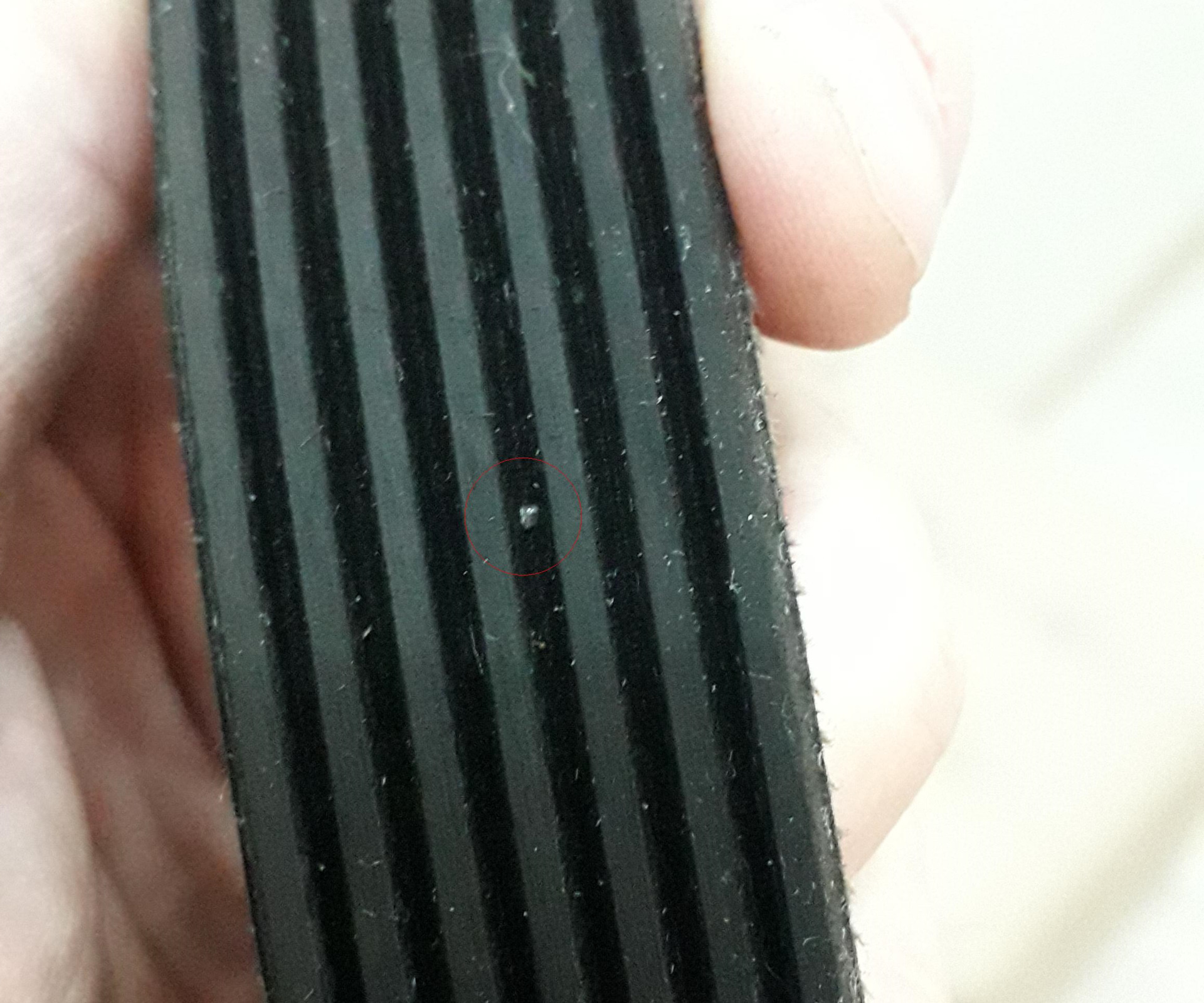

Всем привет, вчера был на ТО-3 и еще замена ремня и роликов навесного оборудования (свист на холодную) .

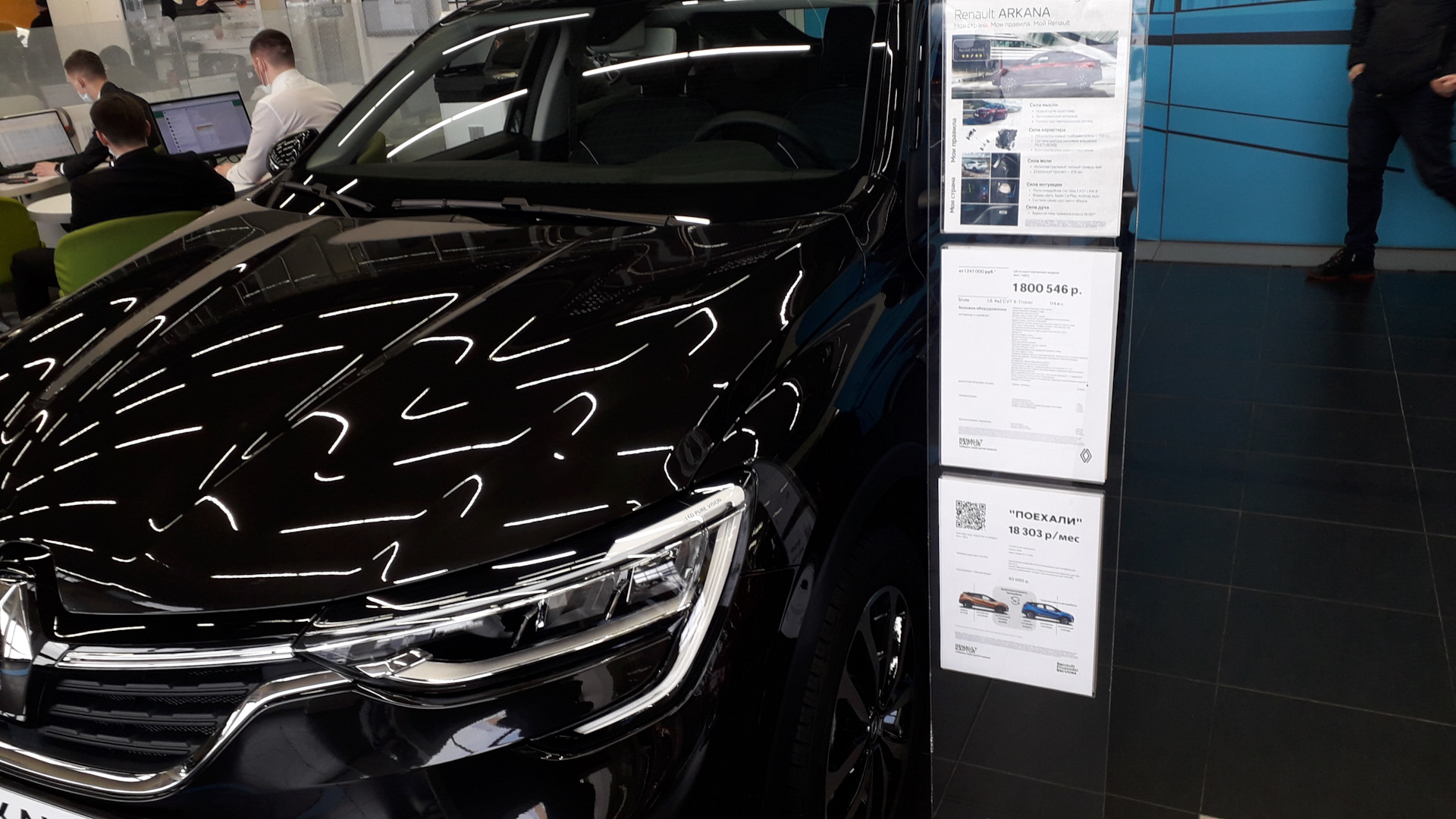

Если смотреть цены, то особо ни чего хорошего нет, цены выросли примерно от 50 до 100 т.р за два месяца, когда я ТАМ был по гарантии, но наверное есть и хорошая новость, раз цены растут на новые авто, то соответственно они будут рости и на б/у ;) — только это и согревает =))))).

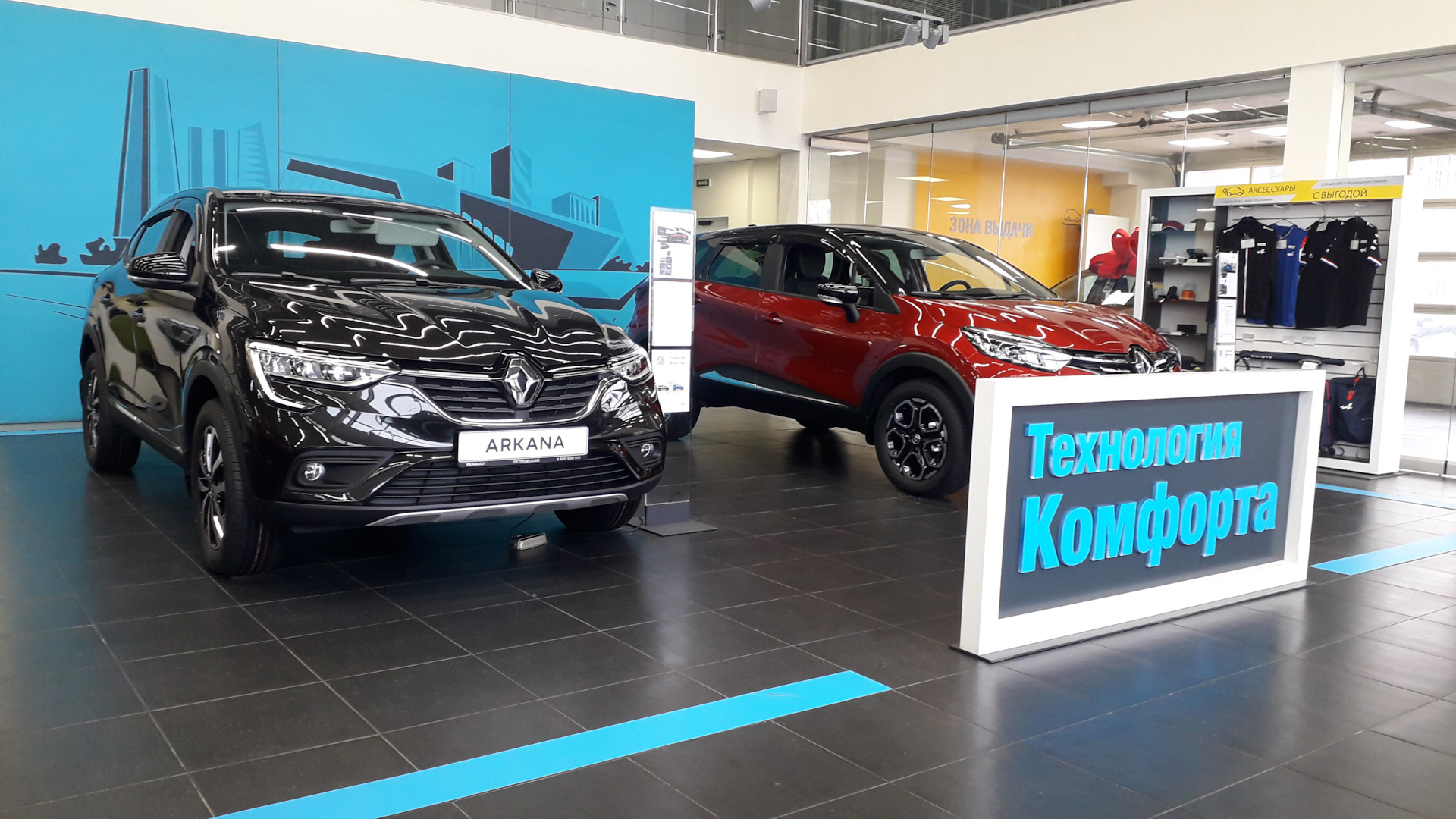

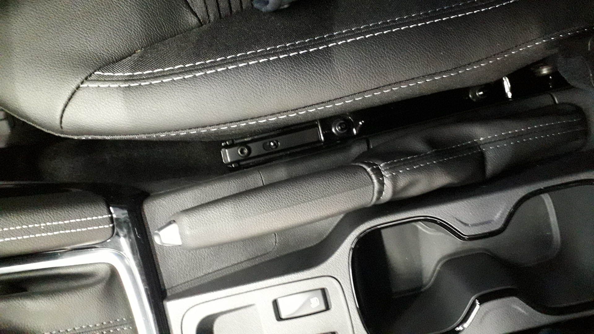

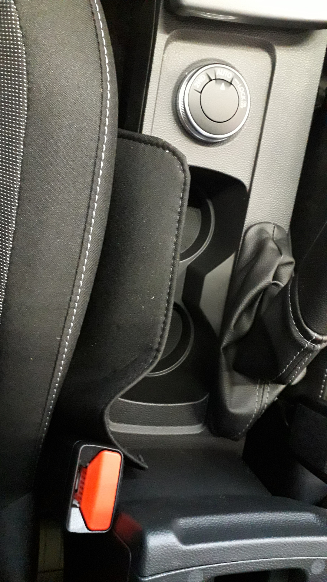

Начнем по порядку аркана — снаружи и внутри особо ни чего не изменилось, но только в этот раз заметил защиту на салазки передних кресел, я когда то покупал подобные прослойки на Али — прикольно, уже не видно полозьев и грязь в них не попадает =)
Пошел смотреть новый Каптюр — все как обычно, НО такой защиты у сидушек нет =))) — хотя сиденья вроде одинаковые, но все же пожалели 100р — пришить пару тряпок :(.

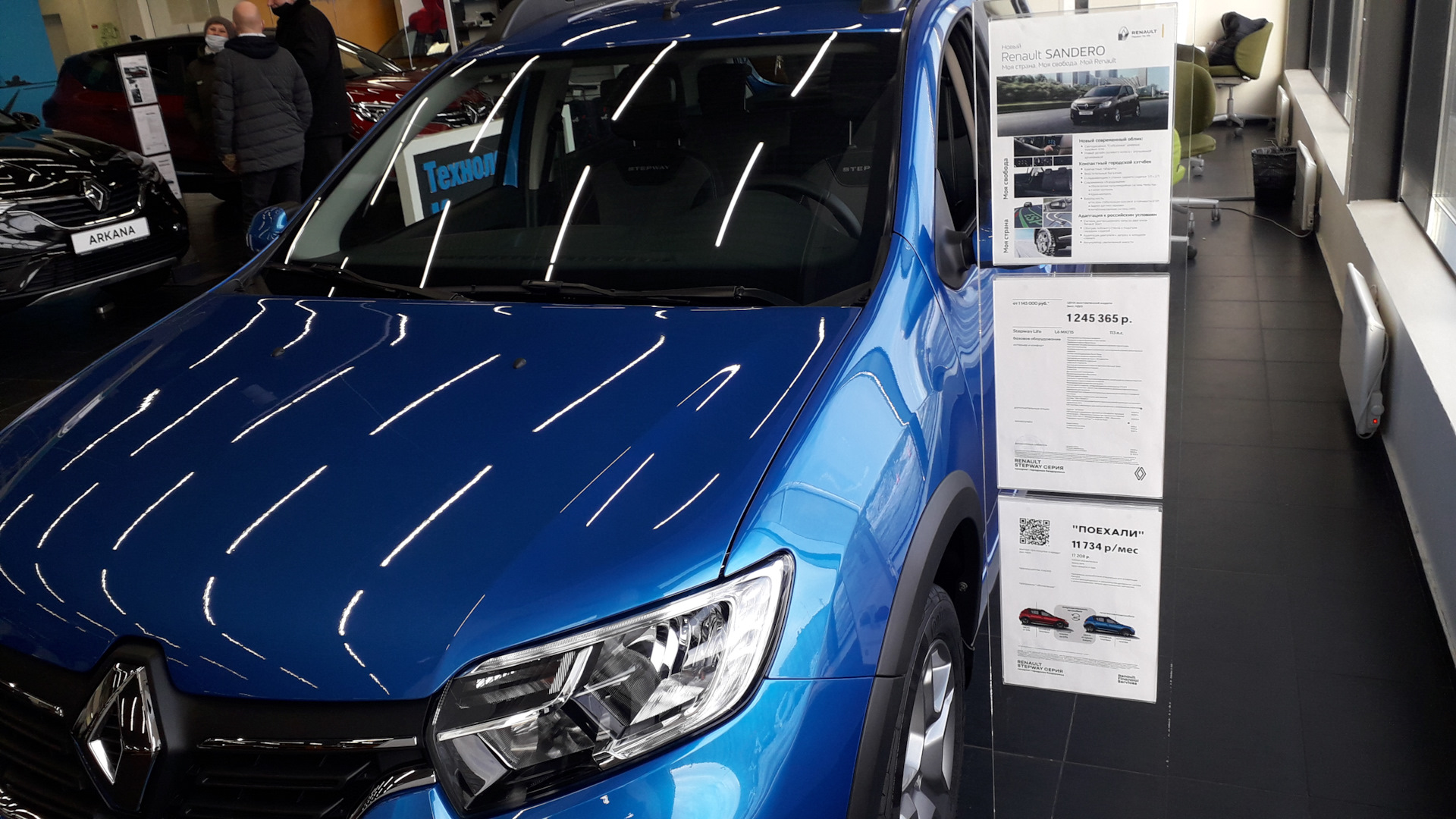

Следом отправился в Сандеро и Степвеи смотреть .

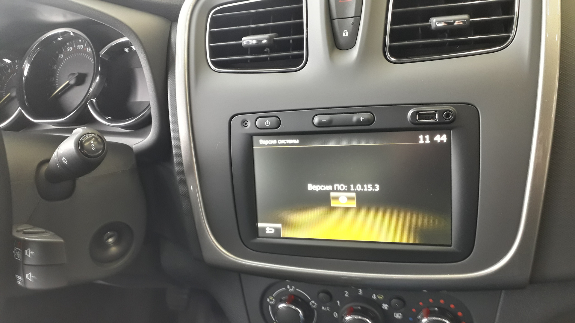

К ценам уже привык, но влин, за туже цену я брал 3и года назад Каптюр :( — то как то в голове не укладывается :). Тут мне было интересно посмотреть последнюю версию прошивки магнитолы (пока что магнитолы еще старые там устанавливают как у нас стоят ) -особо там нового ни чего нет, с меню хрень какая то — не смог ни куда проложить путь — нет этого в меню :( .

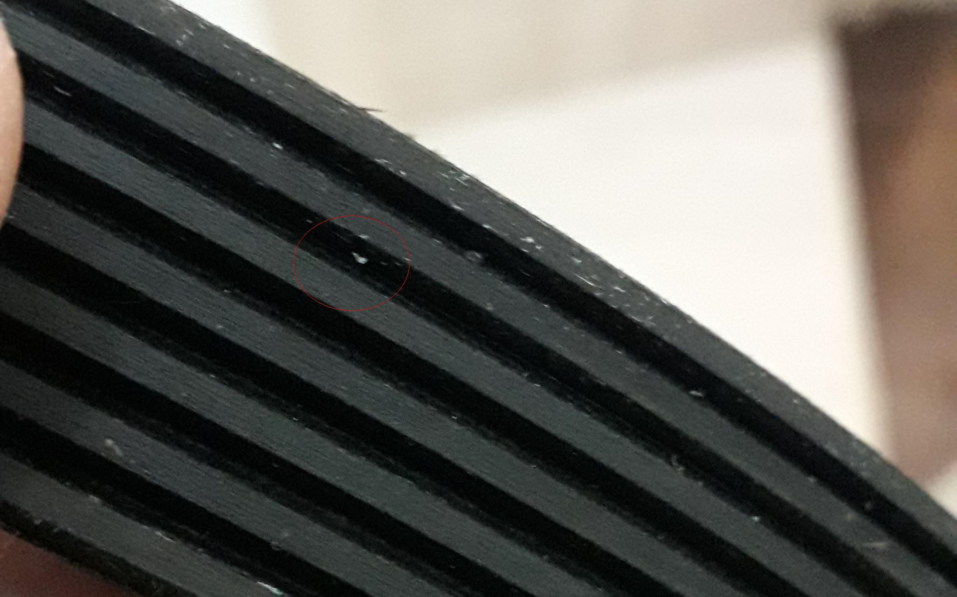

По договоренности с салоном — по моей спорной притензии замену ремня навесного оборудования и роликов салон произведет с затратами 50/50 = вышло за это 6т.р .

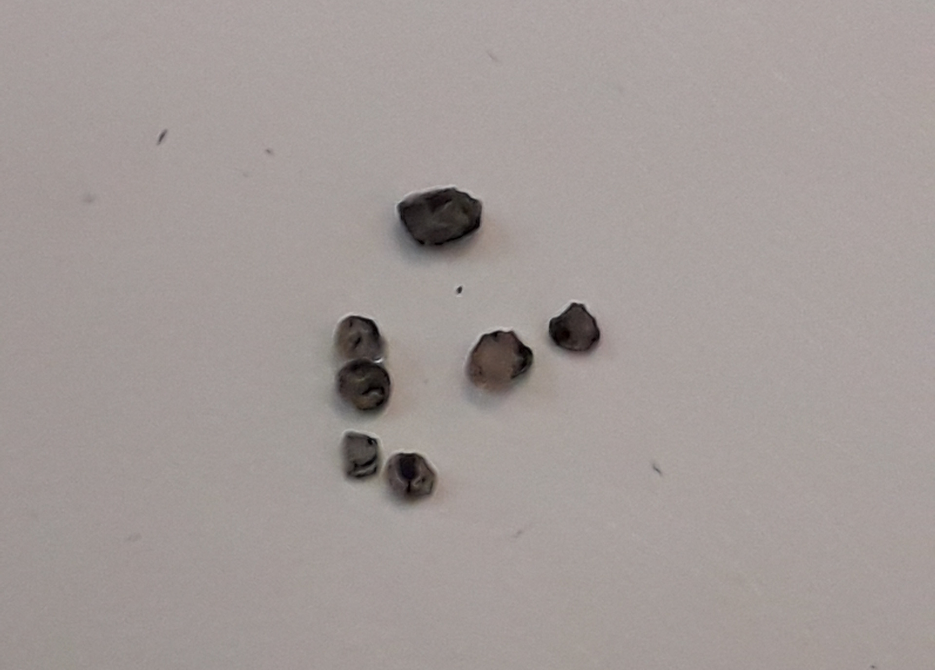

Ремень и ролики были рабочие, на ремне ни одной трещину нет — я потом специально взял его домой — помыл, почистил шеткой с водой и стал рассматривать — блин — там в ручейкам прямо запрессованные крупные частички песка, мне пришлось прибегныть к помощи иглы и повытаскивать их, многие потерялись конечно, но все равно горстка камней набраласть — вот собственно поэтому и на холодную происходить специфический неприятный свист ( болячка мотора 2.0 ) и скажу вам сразу ни какие тут смазки, продувки не помогу =((( — кому не нравиться, то только замена !

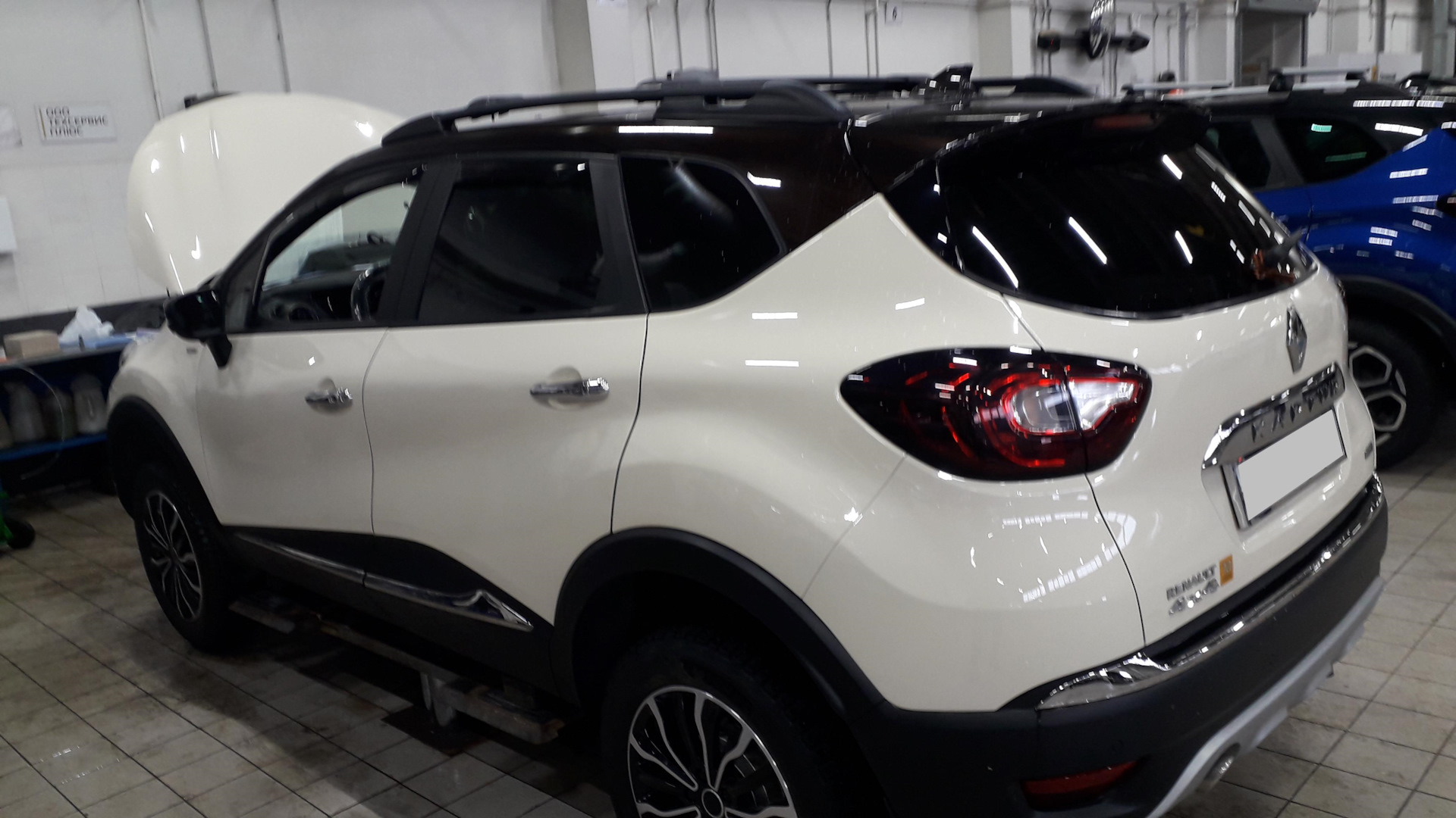

Где достали хромовые полоски на перед? Хорошо смотрятся
Спб где то на рынке автозапчастей — молдинг с прямоугольным профилем ширина 1.2 см — больше ни где такой молдинг не встречал =(
Так это от Логана 2? Есть на Али
нет это не от логана и на али я то же не нашел такой молдинг

песок в поликлиновых ремнях встречался-тоже беспокоил свистом.

Ветровики на дастере зачётные, а по поводу ремня и роликов, покупал комплект skf, 50 долларов обошёлся и замена на сторонней сто -12.Так что нехило нас диллеры разводят.
У ОД — полная стоимость с работой и зап.частями около 13 т.р, НО мне пошли на встречу, когда я обращался с этим по гарантии скидка 50% итого 6250 р. за всю эту операцию ;) — так, что я думаю нормально вышло ну и ТО в отдельности 12000 р примерно .
Так мне на ваши деньги 4500 без всяких уступок стало.
Понятно — надо же им то же немного навариться =))))
