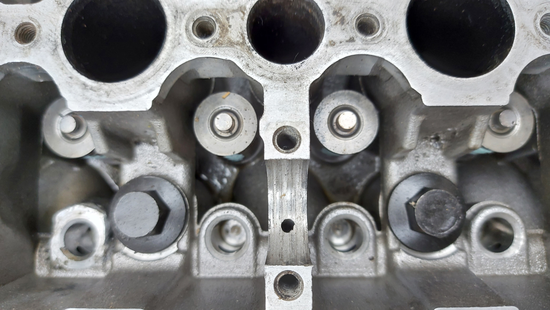

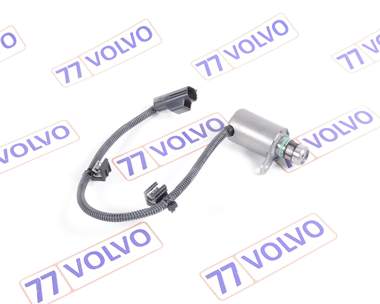

Более полугода назад выскакивали две ошибки ECM-P168913 и ECM-P052400 по данному клапану 31401504 и поскольку проблема как гласил драйв редкая, и вобще маловероятно, что дело в самом клапане (хотя два поста нашел о такой же проблеме), а скорее всего проблема в моторной косе — начал перебирать косу и естественно не нашел никаких повреждений. Пробег тогда был 150+ тыс.км. Так и проездил еще тысяч двадцать км, пока не начала вываливатся ошибка ECM-P168900 которая согласно виде ограничивает мощность. И так пару раз за две недели. На этом пришлось найти время, что заменить этот, давно купленный клапан.
Первые две ошибки не дают отключится охлаждению поршней. Последняя ограничивающая мощность, предполагаю, что наоборот выскакивает если клапан заклинило в закрытом положении
Согласно виде для замены клапана нужно открутить грязезащитные щитки, правое переднее колесо, правую опору с кронштейном и кожух ГРМ, но почему то вида молчит что еще и подкрылок тоже нужно снять. Имейте это ввиду.
Дальше все меняется не сложно, хотя на первый взгляд кажется, что места под кожухом ГРМ ноль, а реале даже пальцы спокойно влазят и магнитная направляющая для наживления болтика. Фоток не делал. Все есть в виде.
