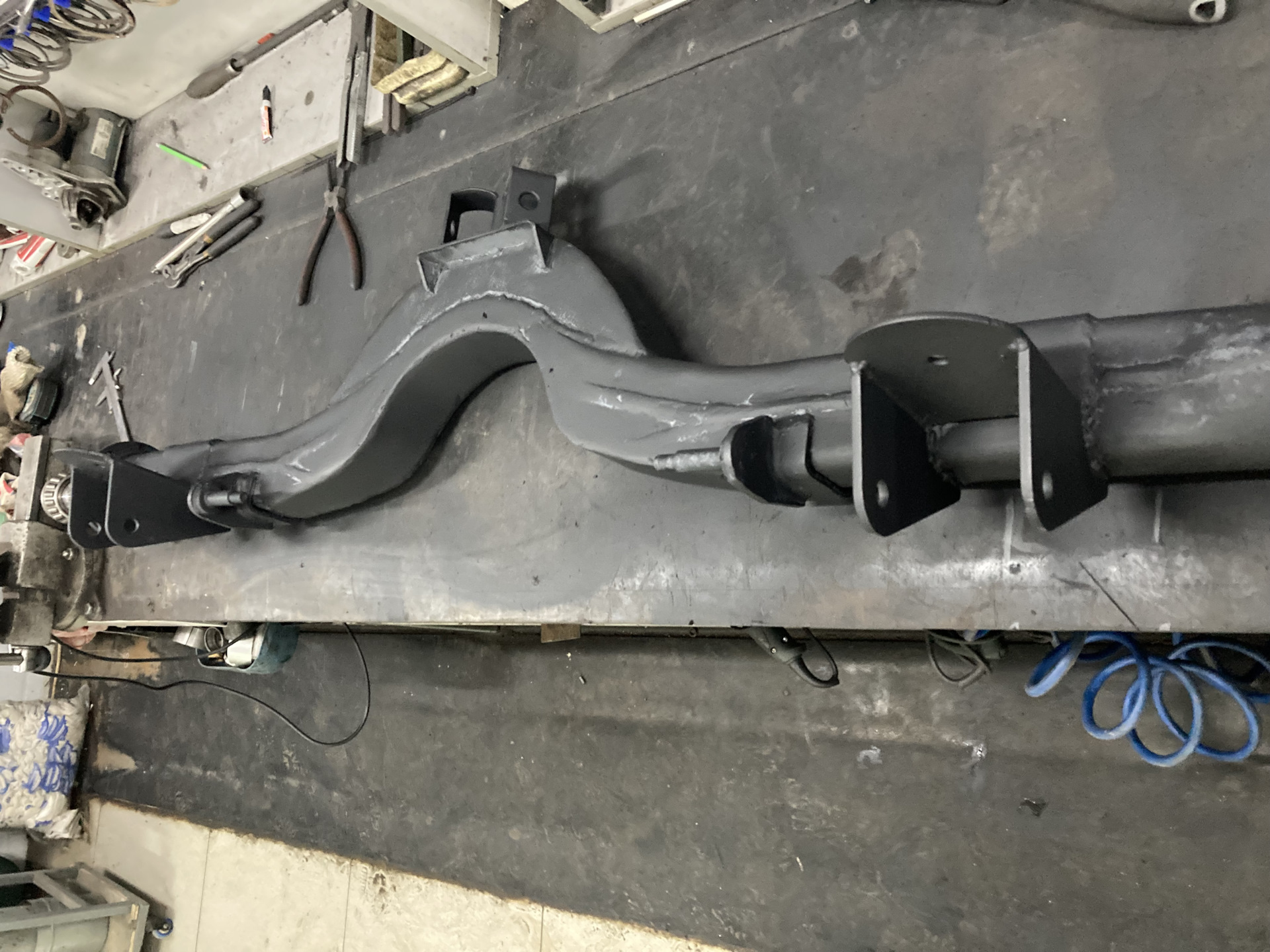

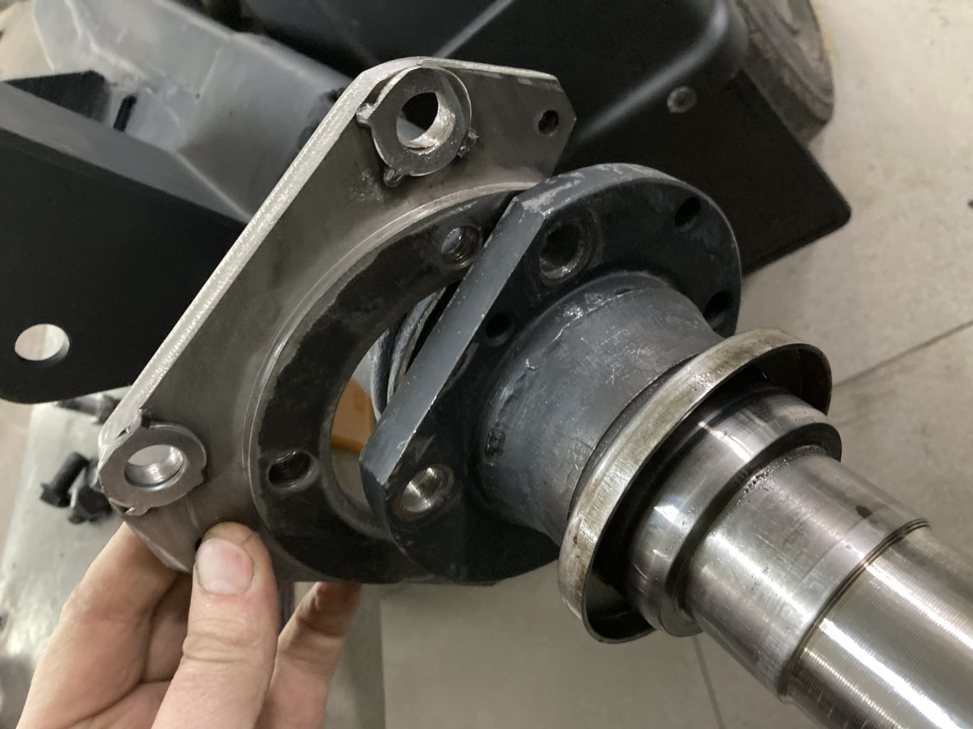

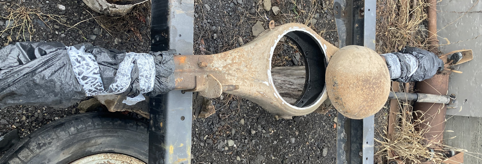

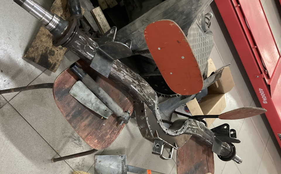

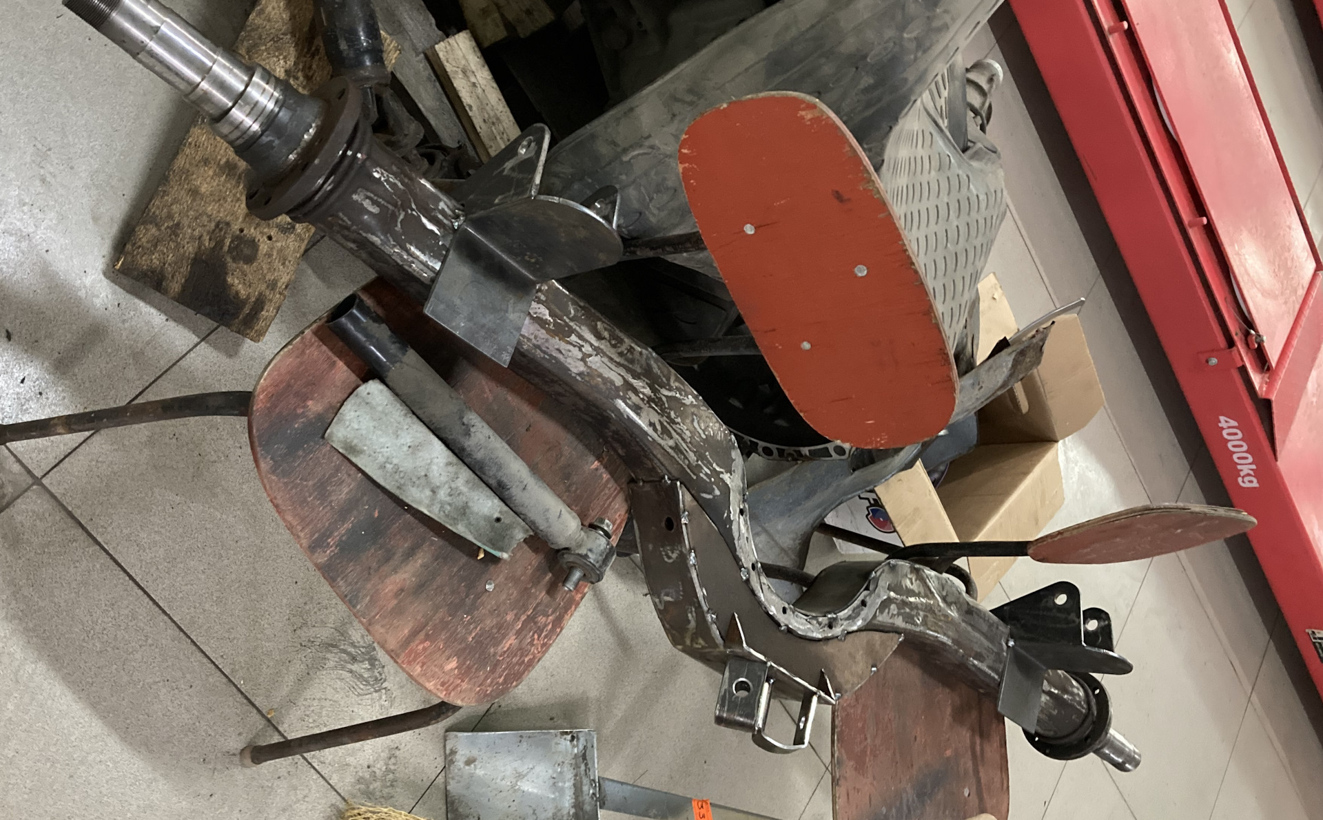

Всем привет! Изготовил мост(ленивец). Машина будет трехосная. Передний и два задних. Возможности сделать привод на обе задних оси пока нет. По этому один задний мост ведущий, а второй будет ленивый. Решено его ставить средним, а задний ведущий. Предлагаю вашему вниманию фотоотчет о данной работе.

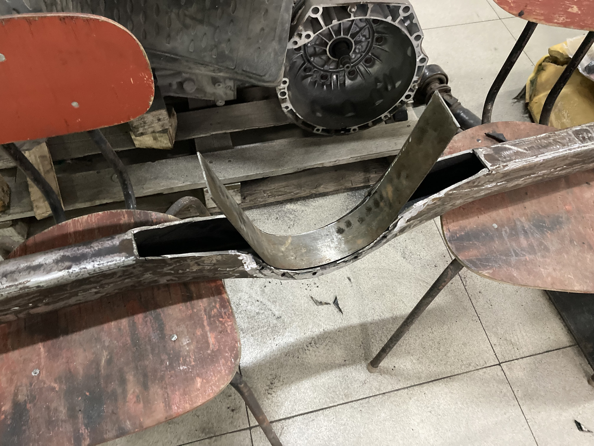

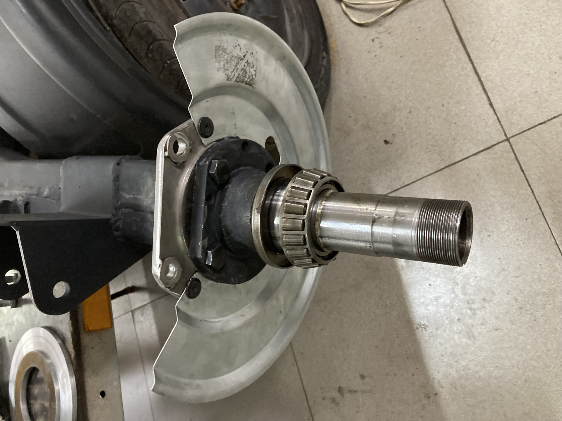

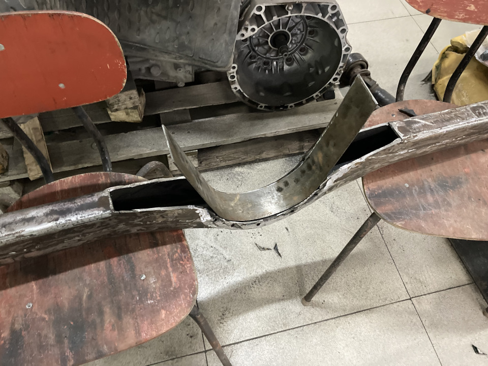

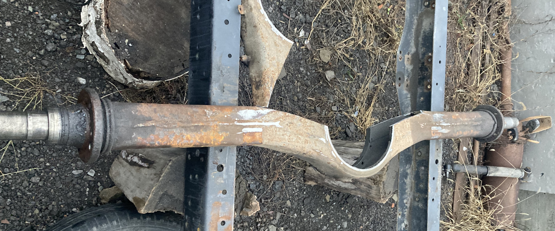

Со старого газелевского чулка отпиливаю все лишние.

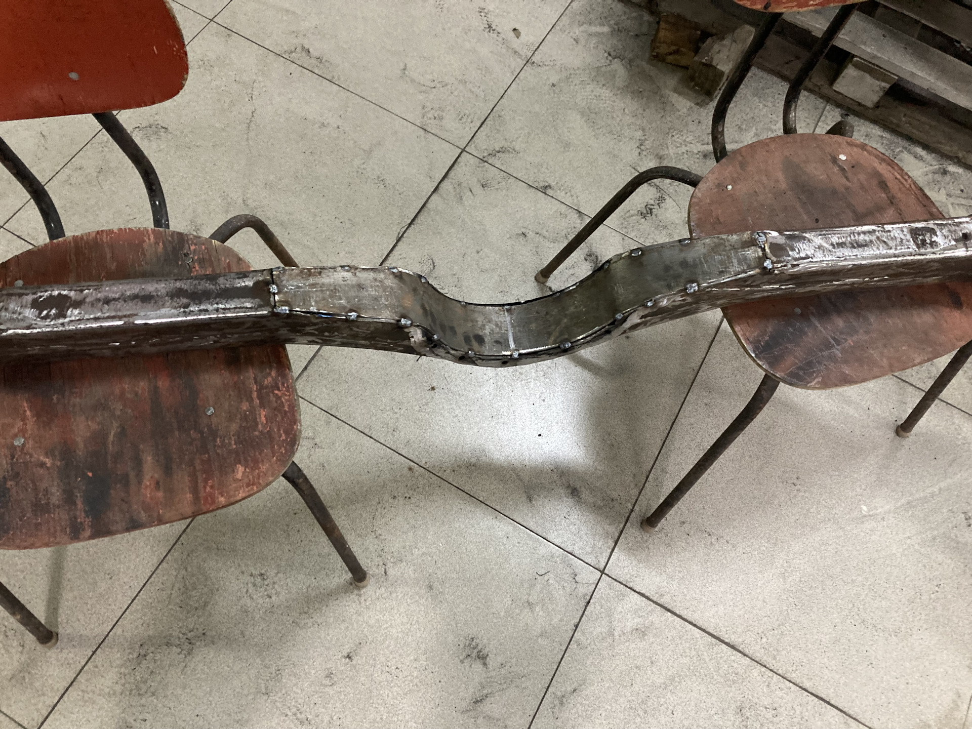

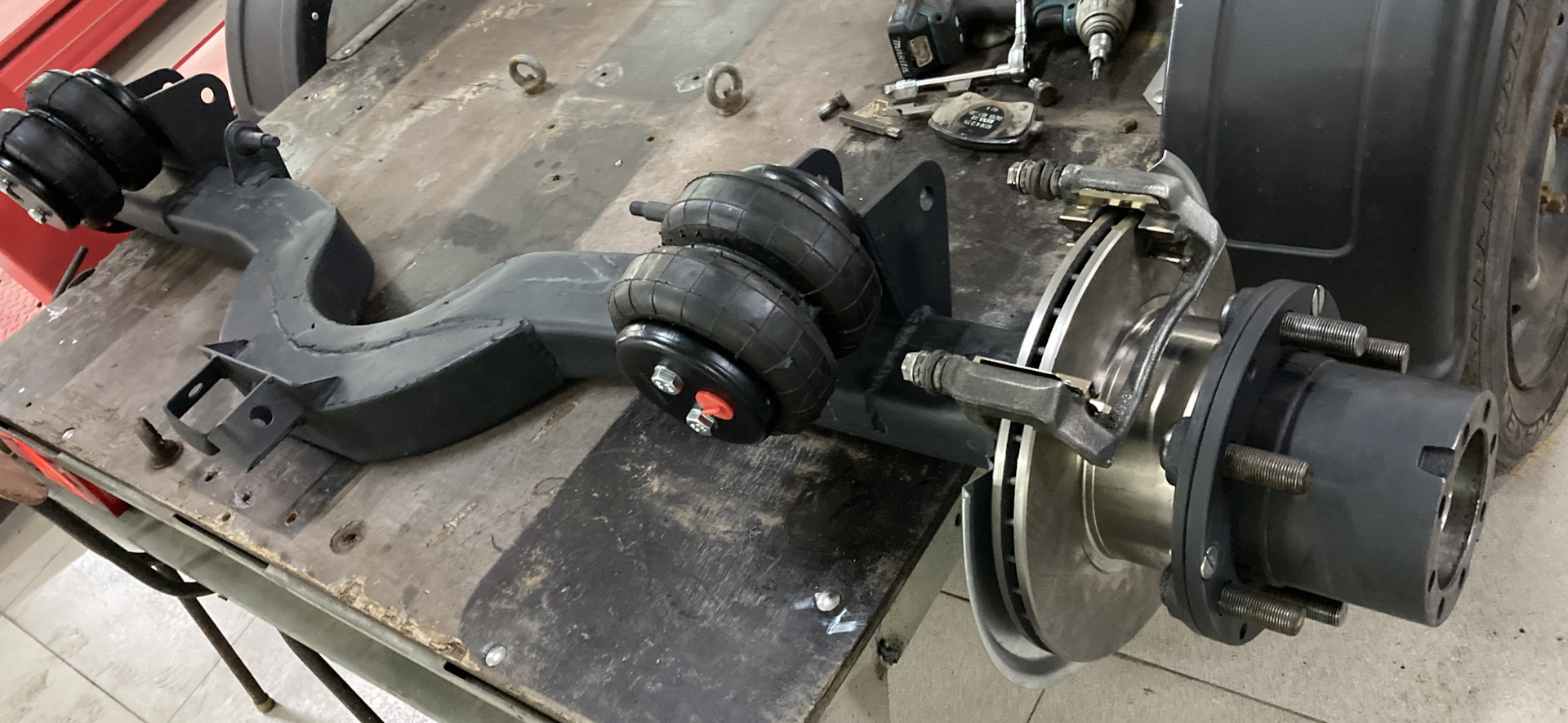

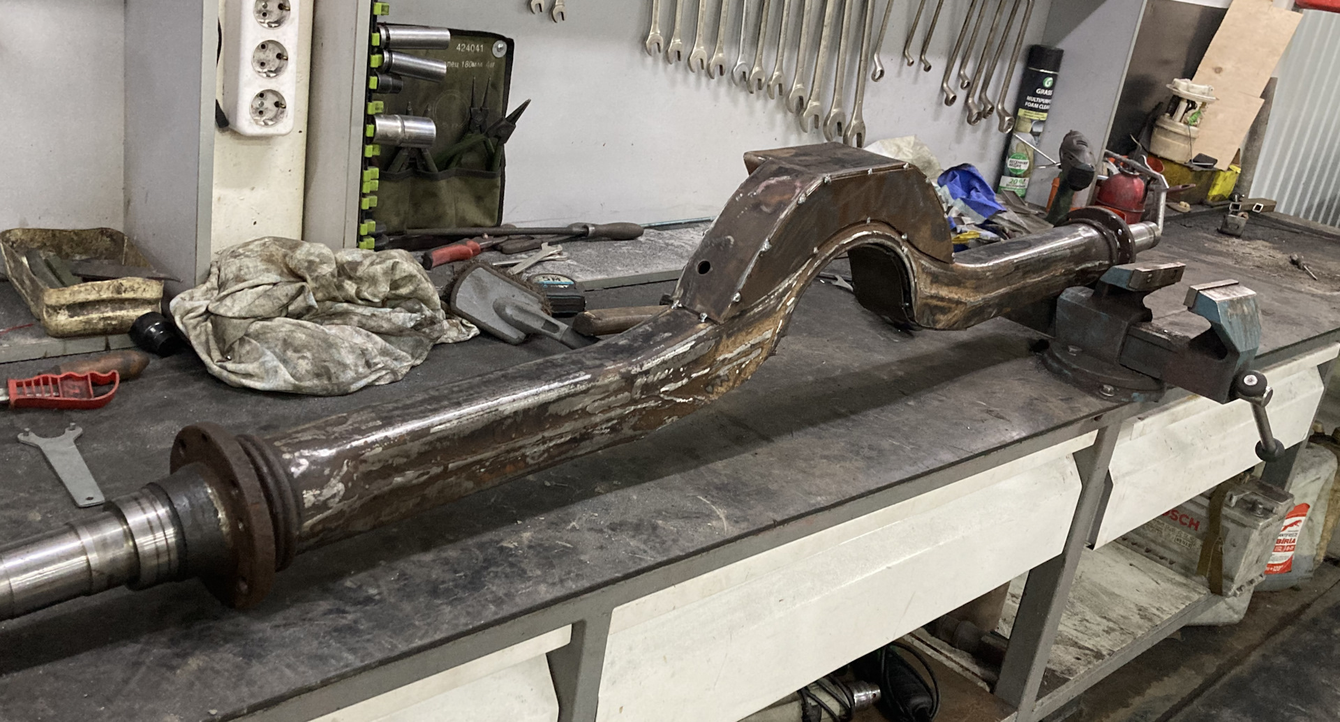

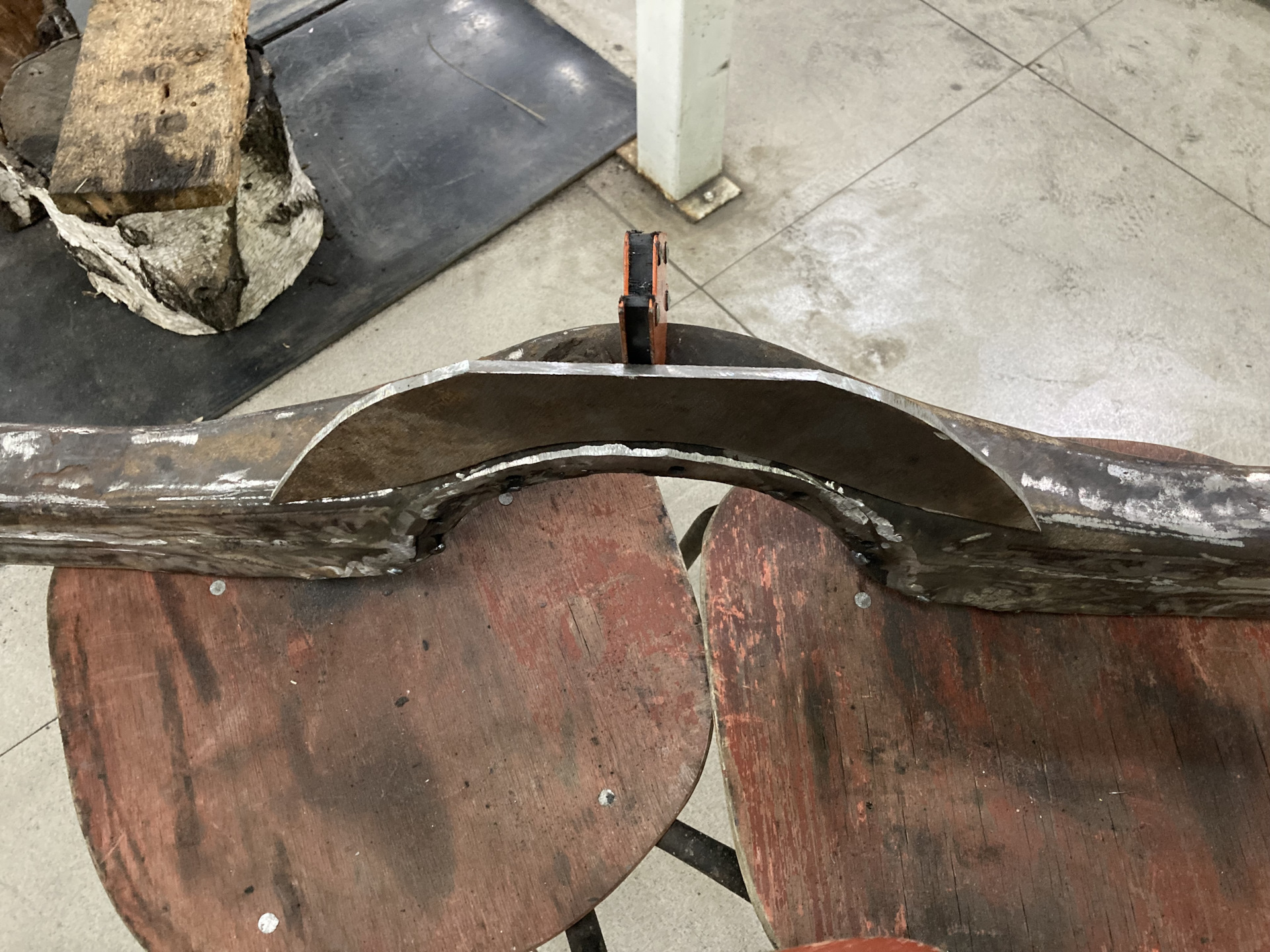

Среднюю часть моста делаю в виде дуги, это для того что-бы он не мешал кардану.
Сражу размещаю все крепления, под тяги и подушки.
Все обвариваем, чистим, грунтую.

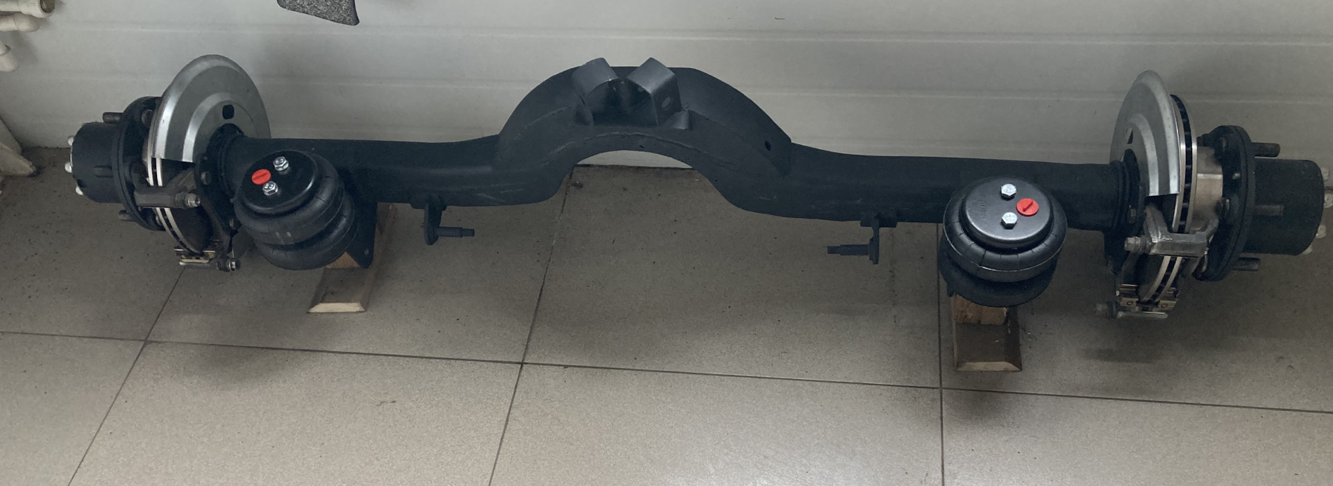

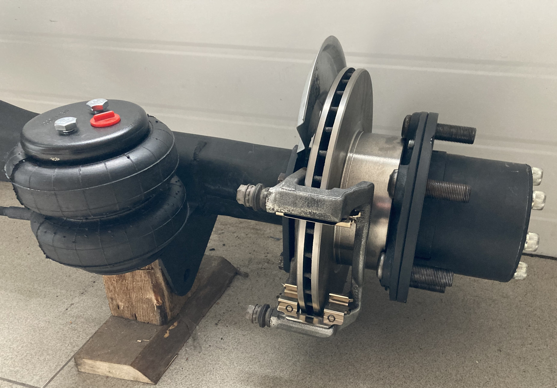

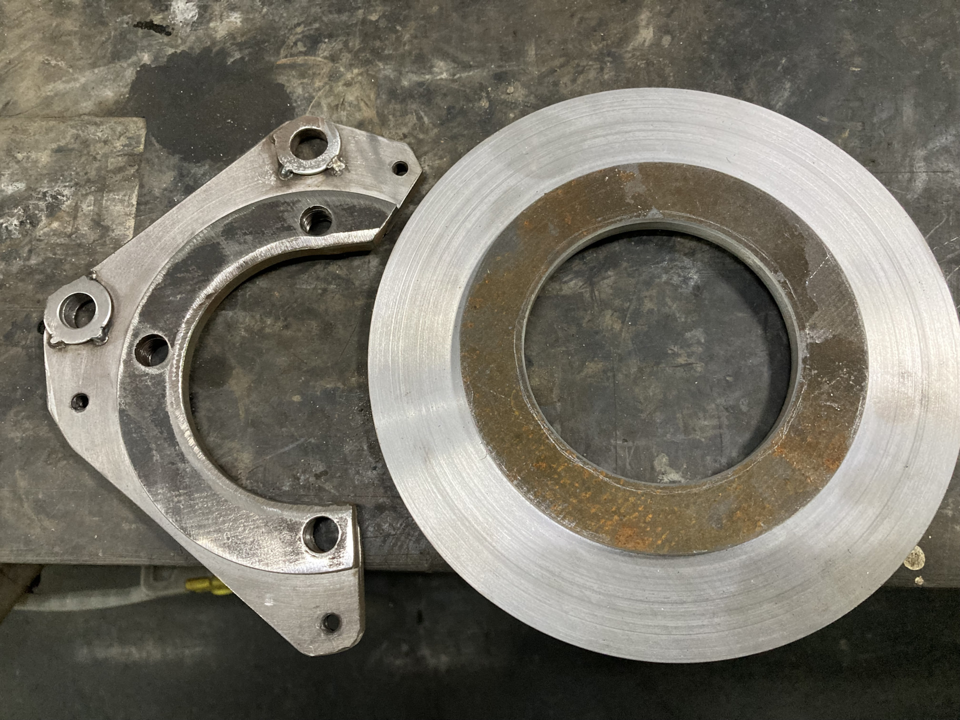

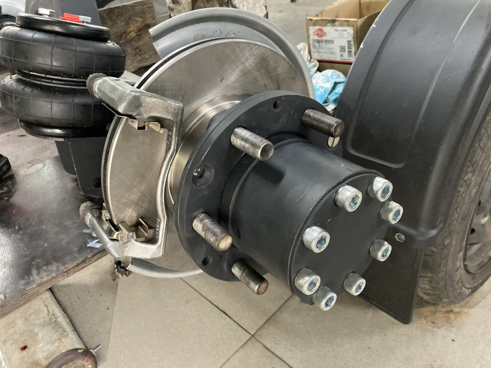

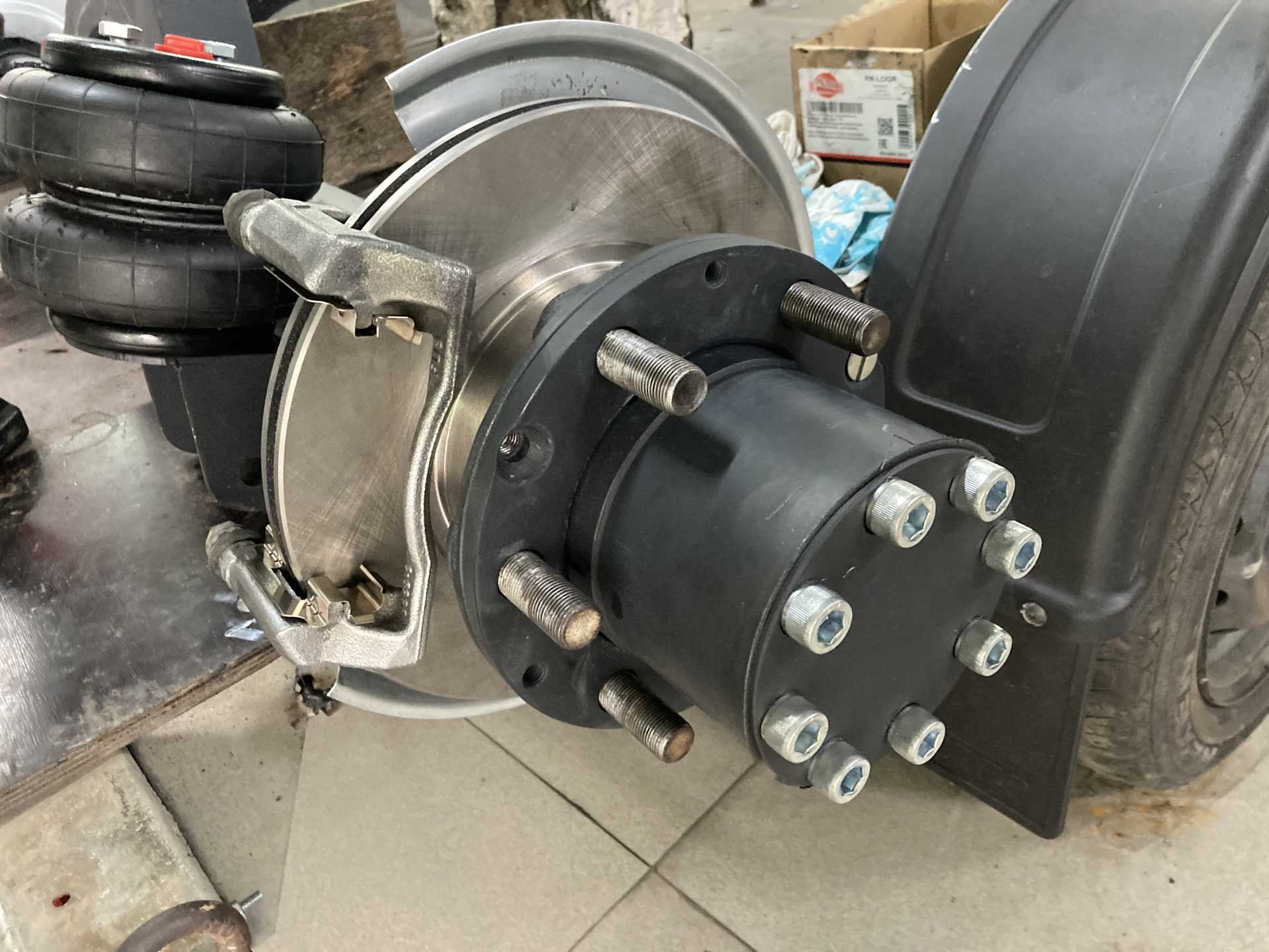

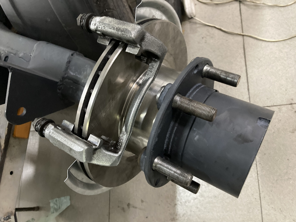

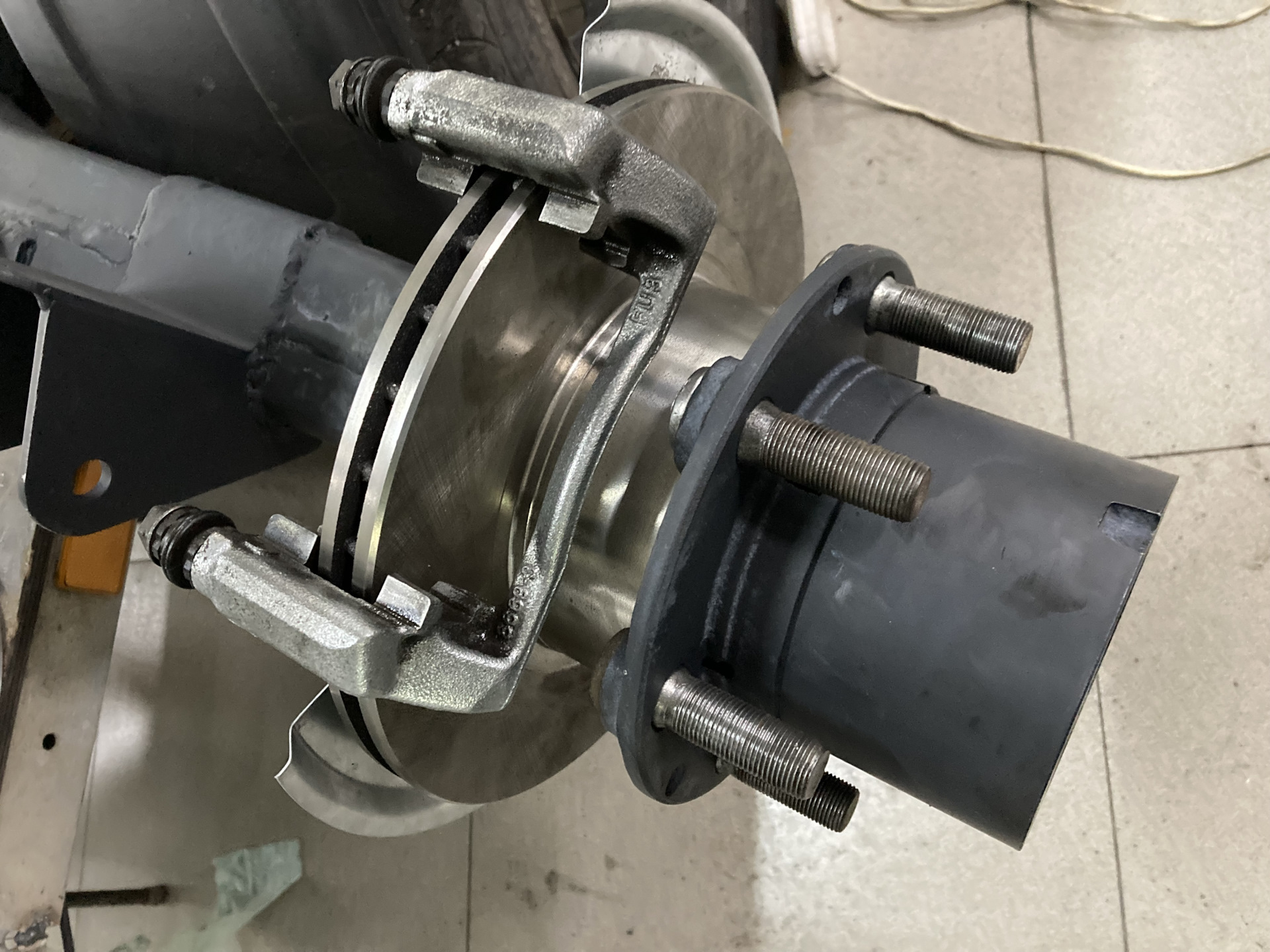

Тормоза для этого моста то-же решено было делать дисковые. Такие-же как и на ведущем.
Ставлю ступицы, диски, подушки. Последний штрих, заглушки ступиц.
Вот такие дела. Жду тепла, хочу собрать все шасси. Для этого практически все готово.
Всем пока!

От чего кожухи тормозных дисков?
УАЗ
Как будет осуществляться смазка ступиц?
Просто набивка литолом.
а вообще не думали сделать полноценный проходной мост чтобыбыл привод на два моста без раздатки? Вот тут показано как можно сделать, но чтобы оба моста ехали вперёд — задний пришлосьбы перевнуть
Не хочу обидеть автора, но это большая глупость, вам любой механик скажет. Главную пару нужно точно регулировать, для этого нужен механизм регулировки. А здесь просто смех :) Приварил вал как ему захотелось :)
Если это (творчество) использовать для мини трактора или мотоблока, то наверно ДА. Но мне это точно не пойдет :)
Слежу за проектом, всё круто!
Вопрос по мосту, каким образом обрезана полуось и как закреплена на чулке?
И еще на много дороже сделать данную ось ведущей и что для этого требуется
Полуосей в нем нет. Ступицы на чулке сидят на стандартных газелевских подшипниках
loodwig
Что-бы сделать обе задних оси ведущими, нужно между ними вешать раздатку, а это лишняя потеря мощности, вибрации и так далее. Можно без дифера сделать первый мост проходным, но это то-же не очень просто и опять-же потеря мощности
Понял, просто не знал как устроен привод между мостами.

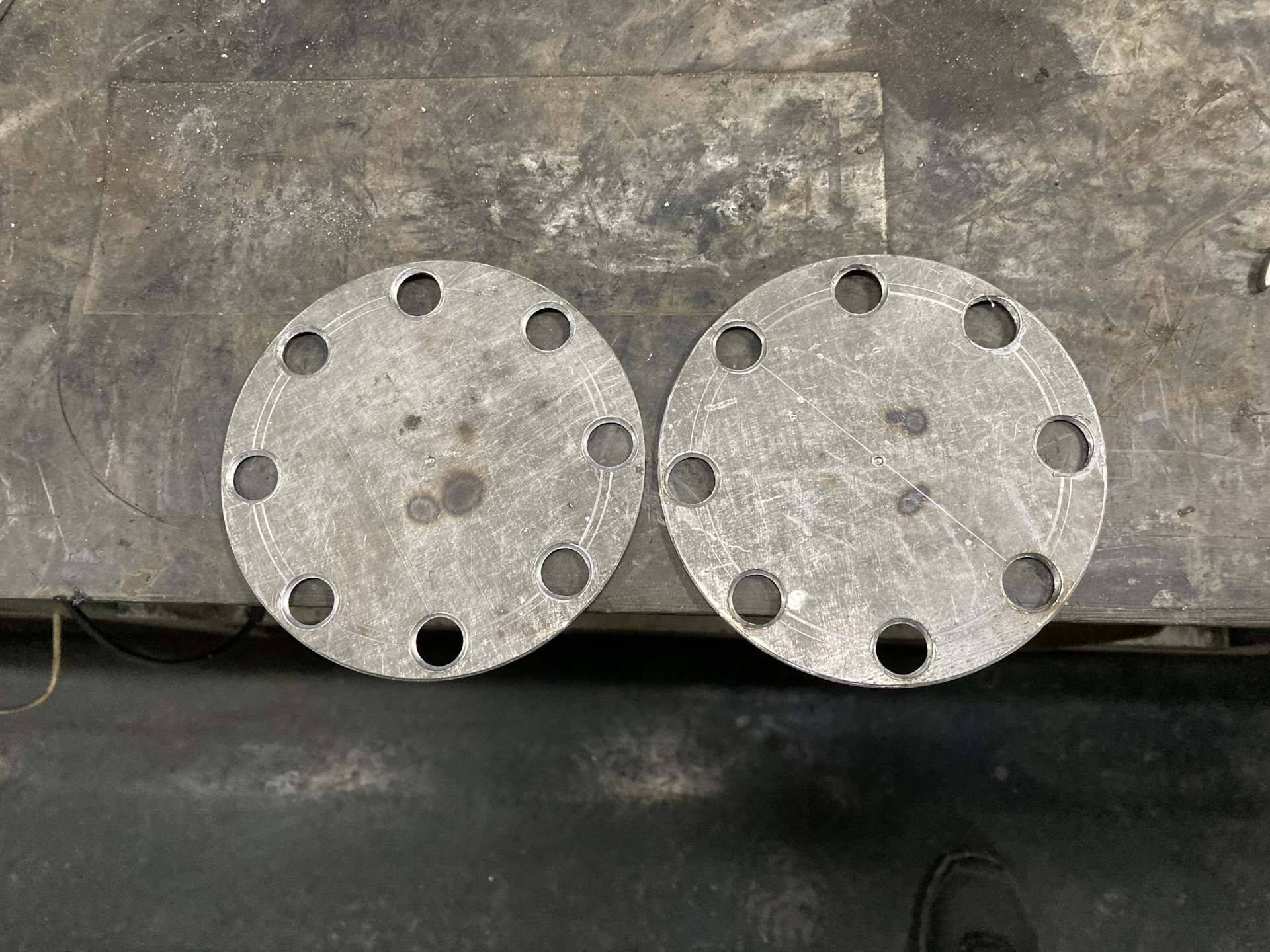

Хорошая работа! А ступицы пришлось как то дорабатывать? Смотрю ещё и проставки стоят, это из-за чего?
Ступицы Да доработанные. Проточены для крепления диска. А проставки это обрезанные барабаны, что-бы посадочное место колеса не нарушить.
А фотографии ступиц нету?
Вот здесь все есть www.drive2.ru/l/604325401681997698/
