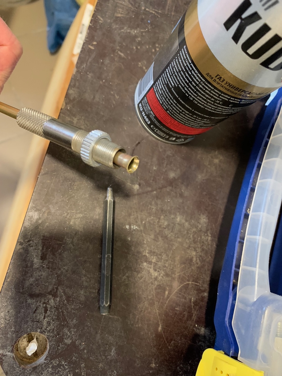

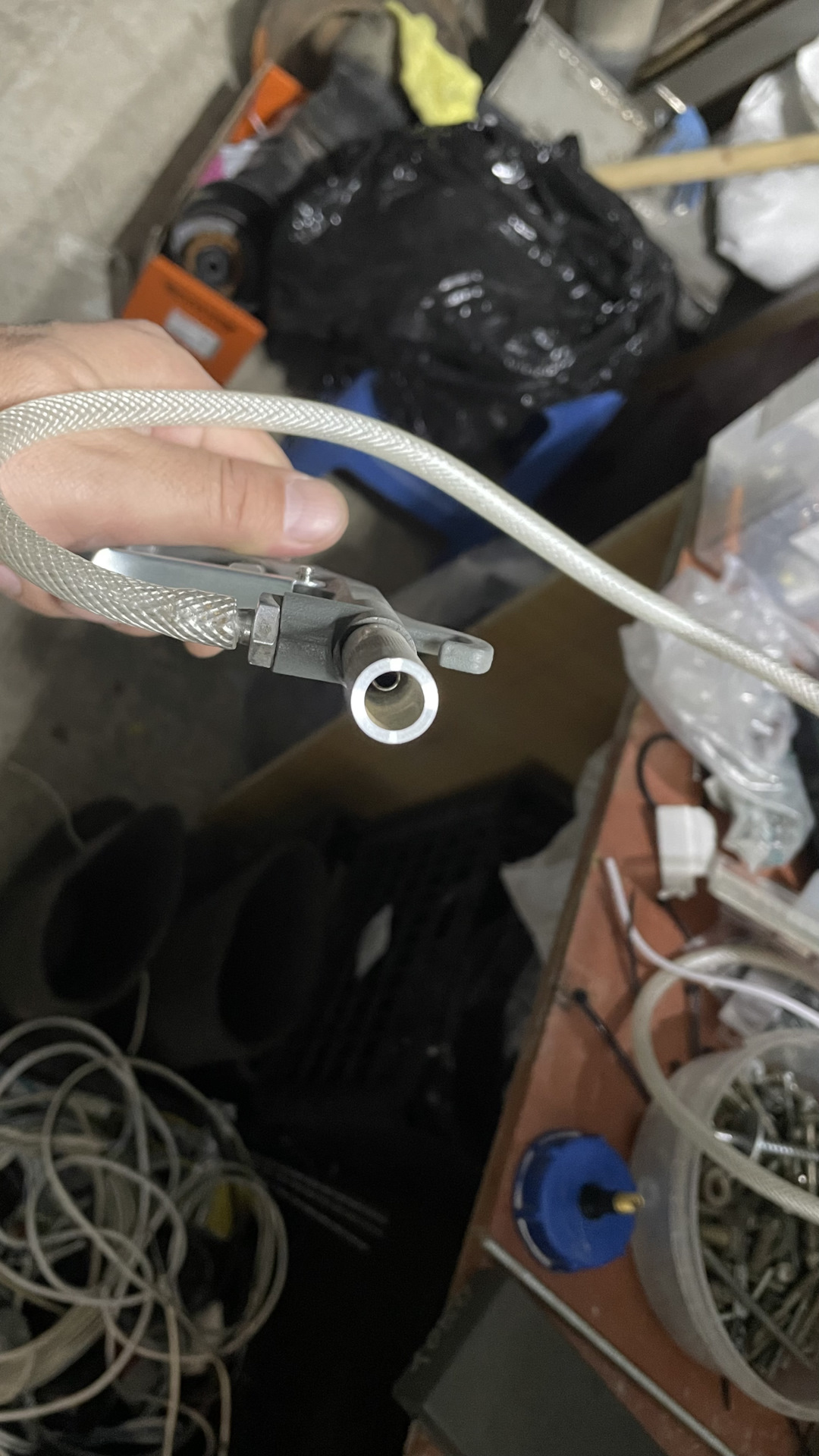

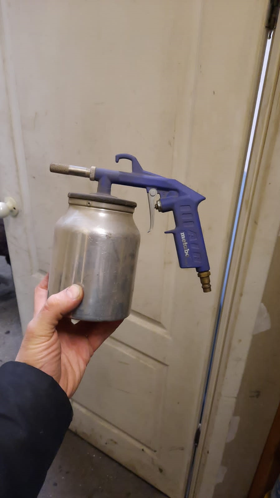

У него же я раздобыл пескоструйный пистолет metabo ssp1000. Это пескоструй системы "дешевле некуда". И "хуже некуда" тоже. Но поскольку задумано это было как эксперимент, я решил не тратиться на покупку чего-то более приличного, а использовать то что есть.
Эта же игрушка штампуется сейчас китайцами и продается под множеством "российских" брэндов.

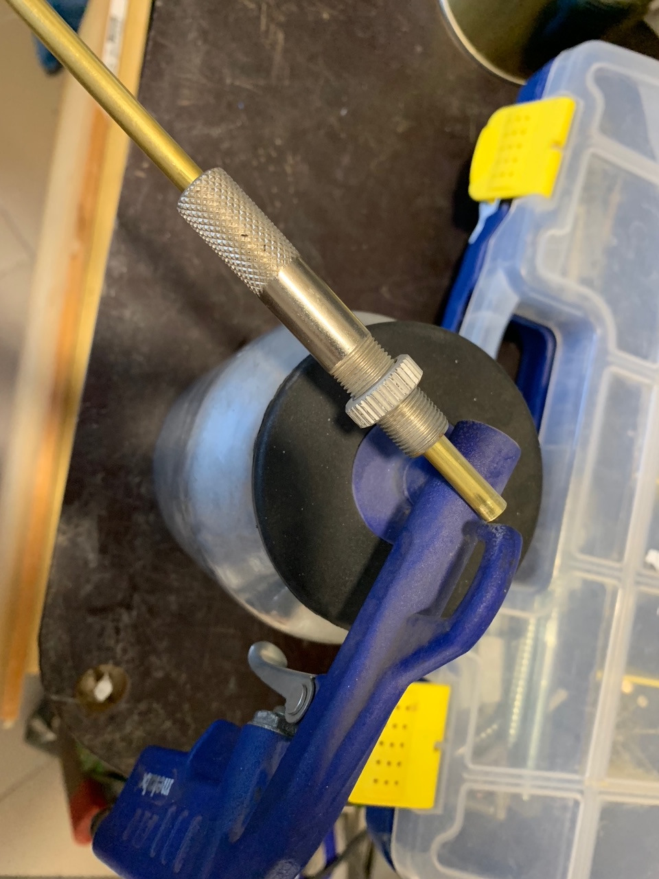

Носик у аппарата короткий, а канал на впуске глубокий. Поэтому сопло аппарата надо доработать. Внутренний диаметр там 6мм, в строительном магазе была куплена латунная трубка, по их мнению диаметром 6мм, а по факту (как и предполагалось) — 5.8мм. От нее было отрезано полметра, просунуто в сопло, и развальцовано внутри.
Так я получил аппарат с длинным носом и диаметром ~4.5мм на выходе. Для песка латунь, конечно же, не подойдет. Но для ореха — вполне.

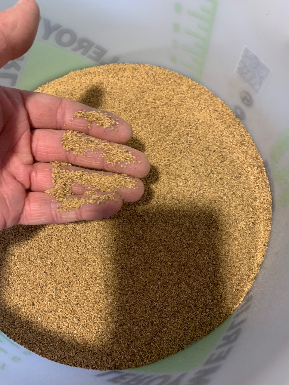

Дальше — орех. Скорлупа легко ищется на авито, парни из ростовской области предлагают практически любую фракцию на выбор.
В общем тут как в наждачке — крупная фракцию для грубой обработки, мелкая для финишной. То есть нужен баланс.
В америке в основном пишут про 2040 mesh, или 24grit, и то и другое соответствует размеру частиц до 1мм. Кроме того есть правило выбора размера blasting media — максимальный размер частицы должен быть не больше чем 1/3 диаметра сопла. Итого, заказал 10кг скорлупы фракции 0.5-1мм.
Обошлось это меньше двух тыр, из которых треть — стоимость доставки.

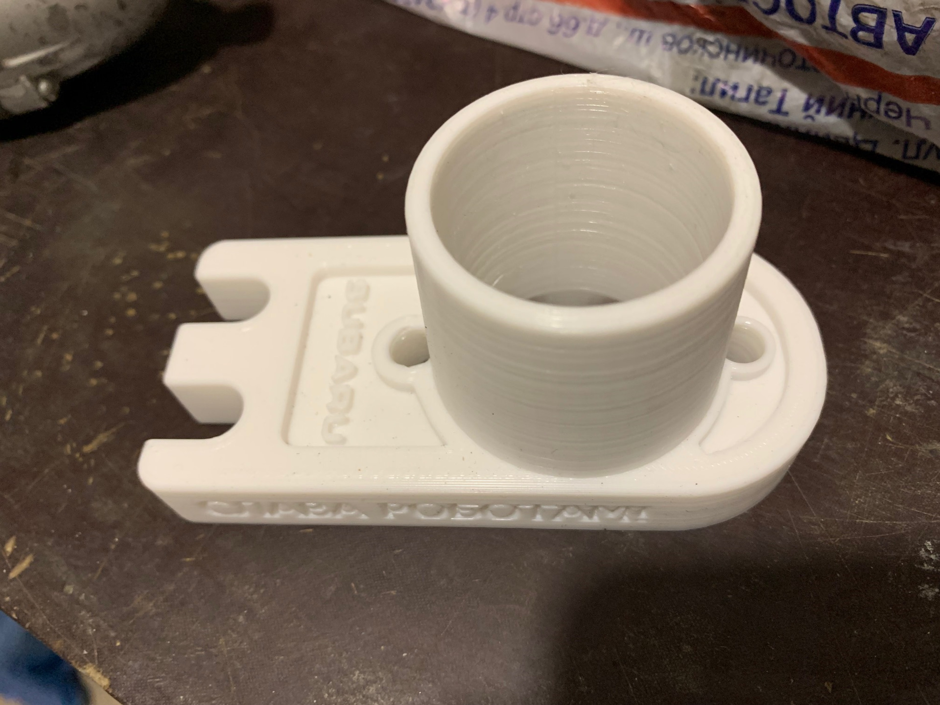

Раздувать сжатым воздухом кучу пылеобразоного материала — верный способ уделать этим материалом все вокруг. Чтобы не быть навеки изгнанным из бокса, и не обрекать себя на его капитальную уборку, нужен способ ограничить зону поражения.

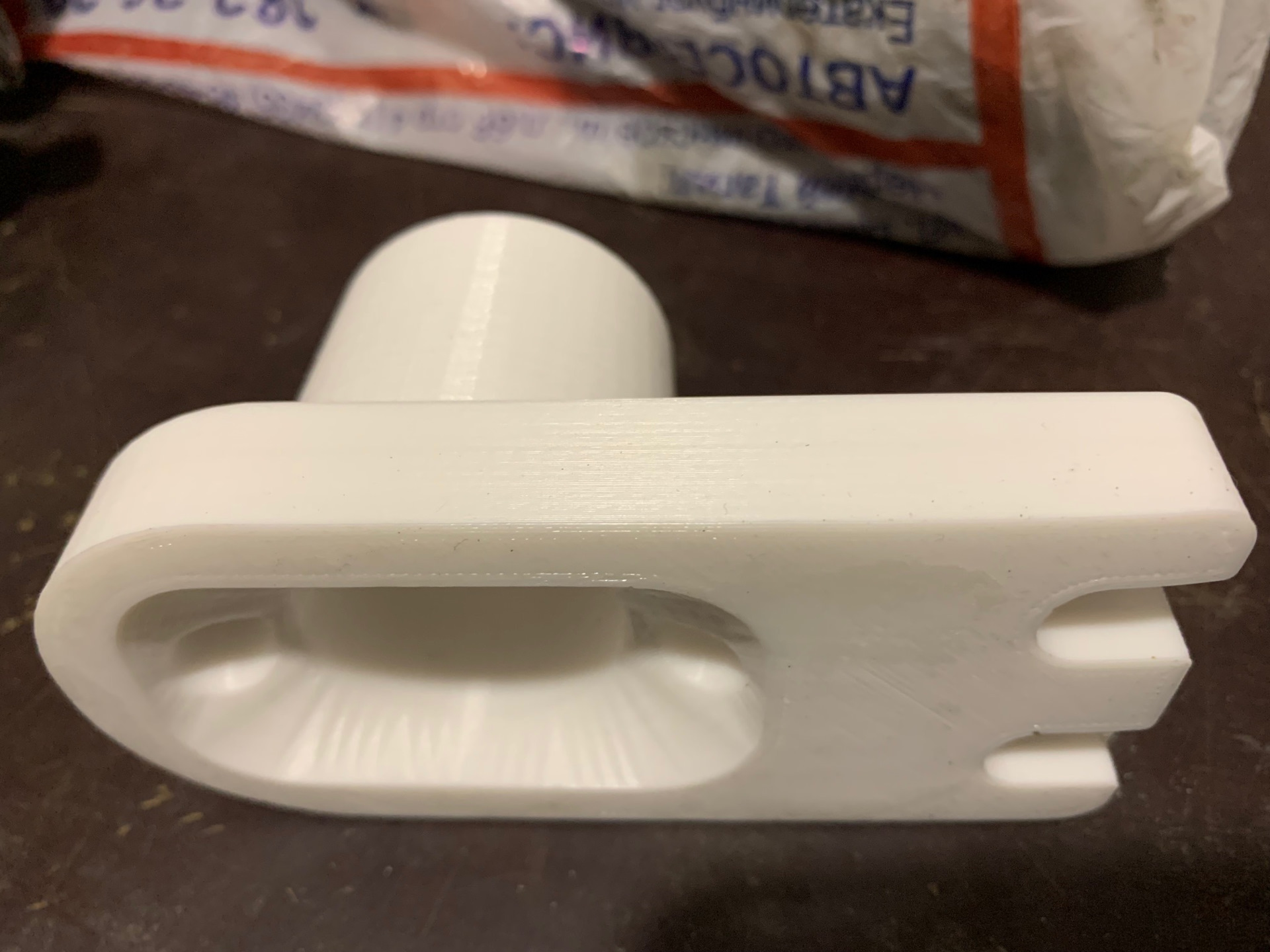

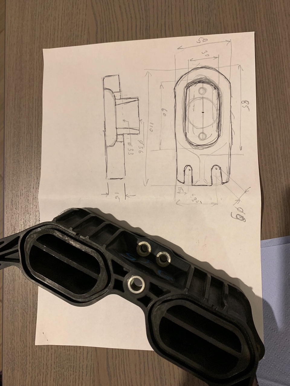

Для этого применяют адаптеры, которые полностью накрывают впускной канал, имеют вход для строительного пылесоса и отверстие для сопла бластера (это не звездные войны — эта штука реально так называется).
В доступности этих адаптеров нет. Зато subiebros продают такой, и у них на сайте он достаточно хорошо сфотографирован. Значит, можно заняться китайским методом разработки, или дралоскопией, то-есть попросту содрать дизайн. Но нужны размеры.

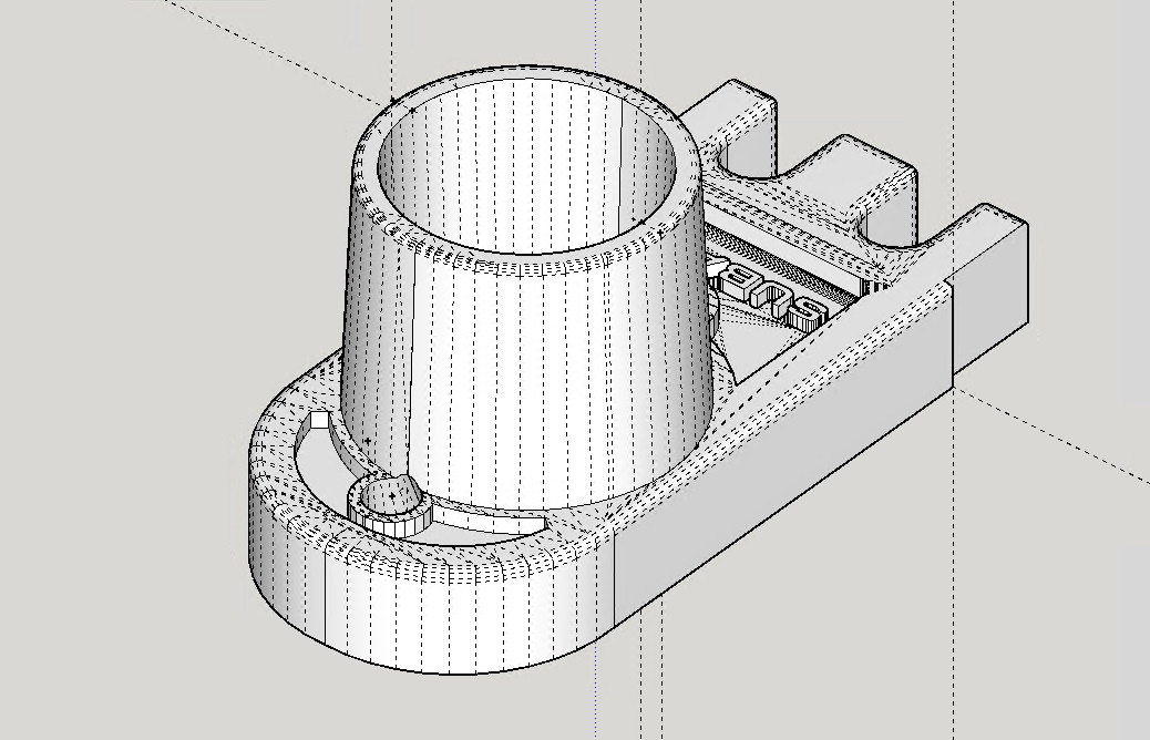

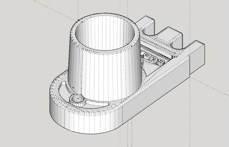

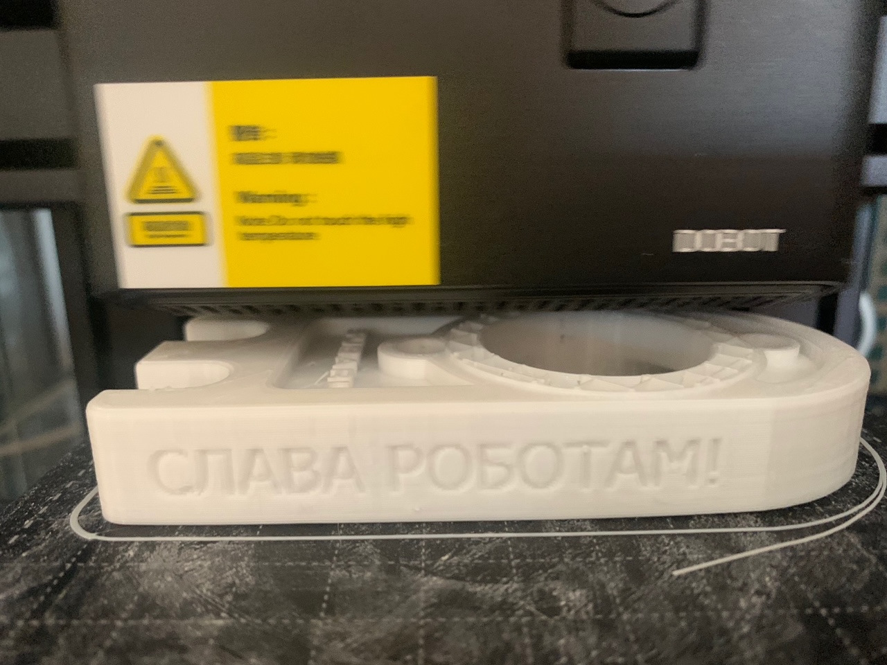

Поэтому во Владе был заказан один из биноклей (или lower tgv). По нему были прикинуты посадочные размеры на колодец. Сверху сделана труба под небольшой конус, чтобы туда вошел шланг моего пылика — 35мм (Makita vc2512).
По этим размерам был сделана моделька в скетчапе.Идея заключается в том, что ее можно поставить на любой из четырех впускных портов и зафиксировать штатным болтом. Отверстия рядом с трубой пылесоса служат для бластера и смотрят на каждый из двух клапанов в канале. Изначально я думал что при работе через одно отверстие второе придется закрывать (поэтому оно сделано под болт M8), но практически же этого не требуется — благодаря пылесосу, разброса скорлупы нет совсем.
И напечатана на 3д-принтере.
Печать материалом PETG (полиэтилен). Пробный вариант печатал с низким заполнением, но он все равно достаточно прочен.
В рамках разрушающего контроля, адаптер был пару раз охерачен молотком для выявления слабых мест, которых особо не оказалось. Напечатал рабочий экземпляр с заполнением 80%, эта штука спокойно выдержала исправление одного огреха дизайна с помощью болгарки.
Особо наблюдательные его найдут — скриншот модели выше уже с исправлением, фотография детали ниже — еще без. :)

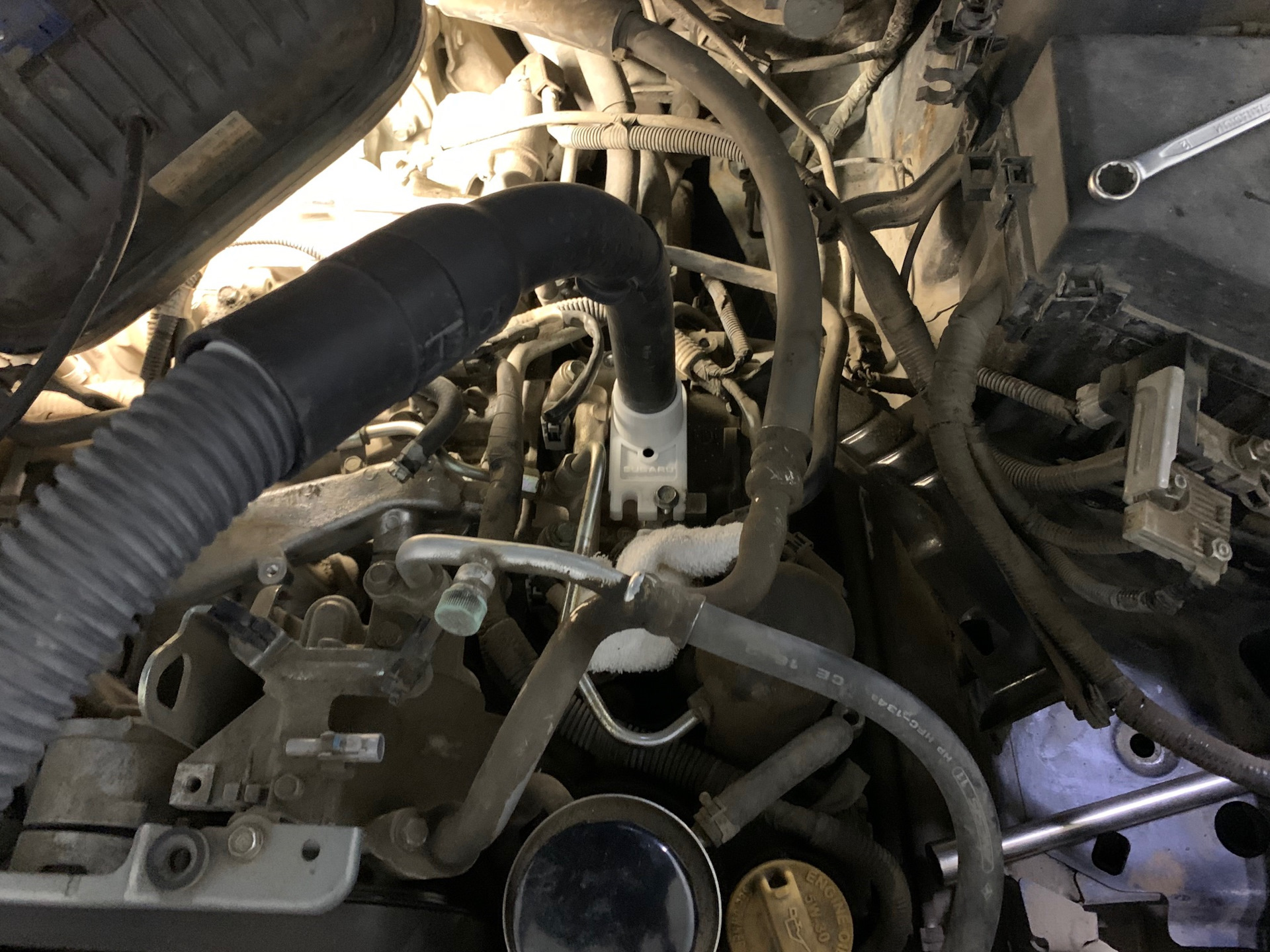

Несколько комментариев к процессу:

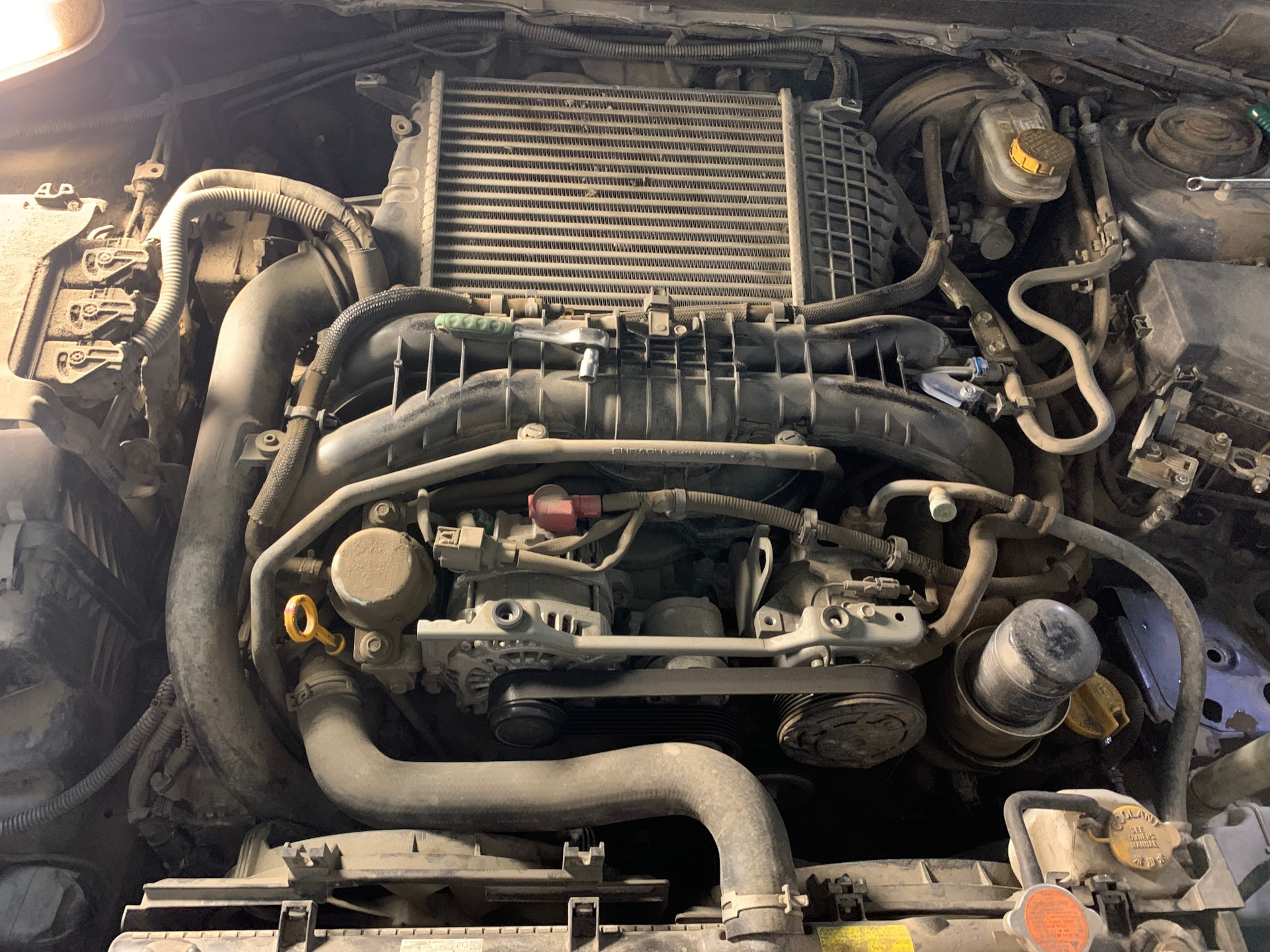

— надо снять аккум, правый (по ходу движения) вентилятор охлаждения, кулек, charge pipe — либо в сборе с клапаном от самки, либо все вместе с самкой от турбины.
— сливать ОЖ — не обязательно, хоть мануал и отчеты предлагают отлить 3-4л. ОЖ подходит только к подогреву дросселя, там две маленькие трубочки, они сдергиваются и затыкаются болтами M8. Две капли выльется, ну и ладно.
— травить давление с топливной системы (выдернув предохранитель подкачивающего насоса и заведя машину) теоретически надо. Но я накануне оставил машину в боксе на габаритах на выходные, и она высосала аккум вдрызг, так что завести я не смог. В итоге когда я снял топливную трубку, бензина оттуда вышло только несколько капель. То есть если машина постояла подольше — можно этого тоже не делать.
— в остальном все прямолинейно — обезьяна видит — обезьяна делает. то есть откручивает. Все что может помешать.

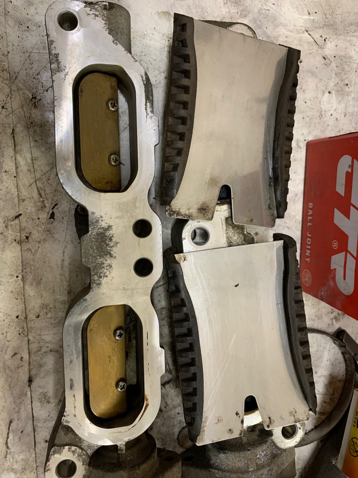

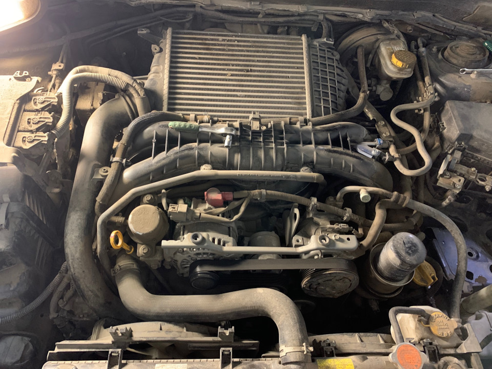

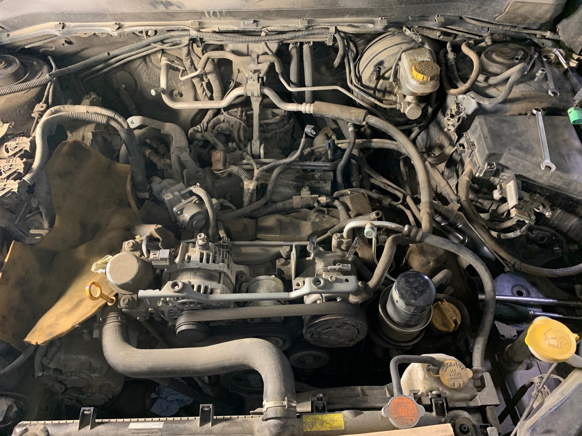

В целом надо из вот этого:
получить вот это:
Ну и начинаем изучать.

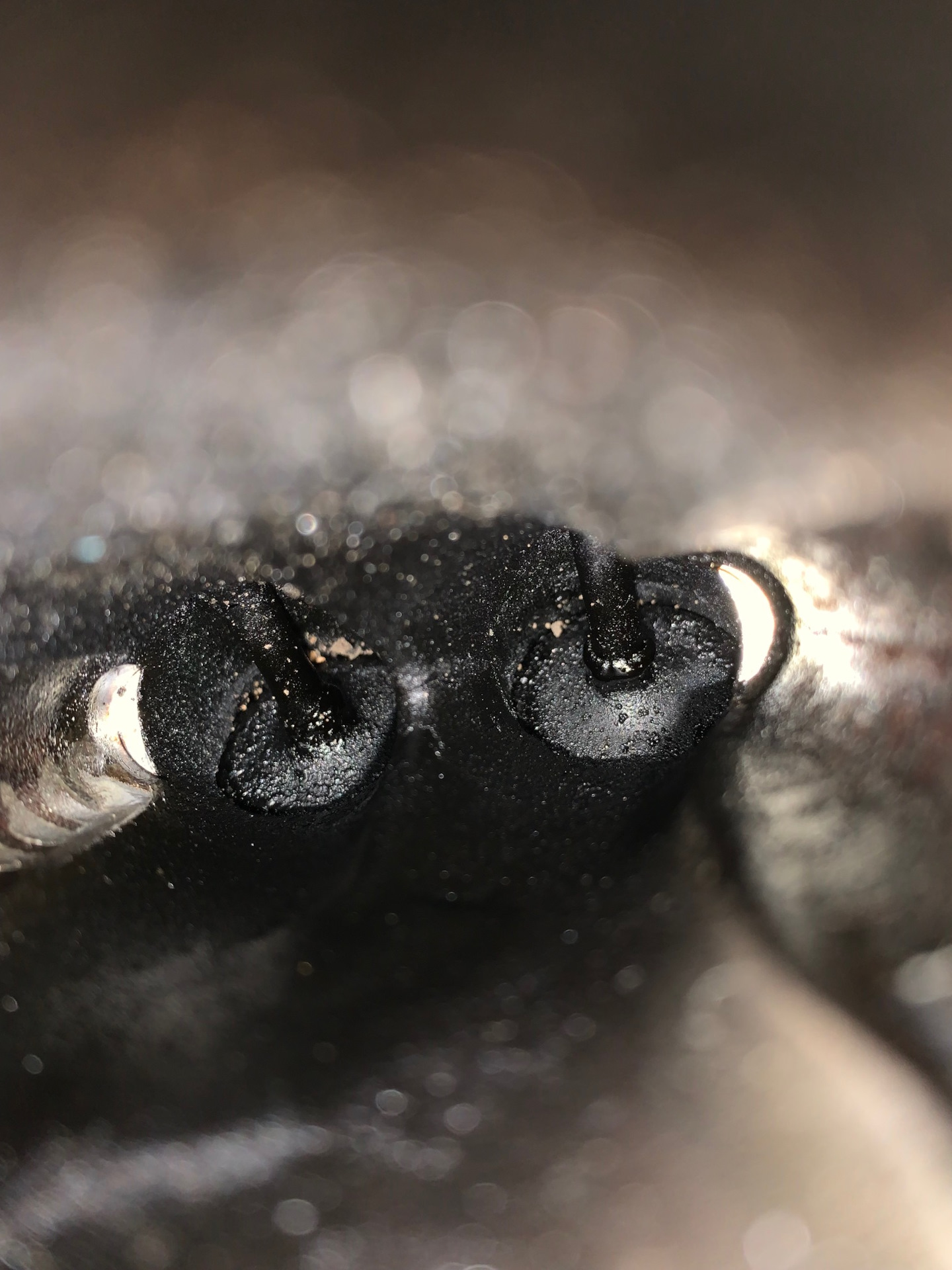

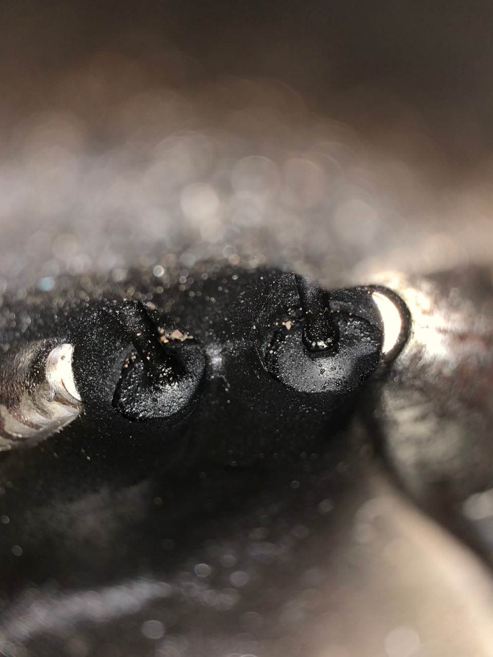

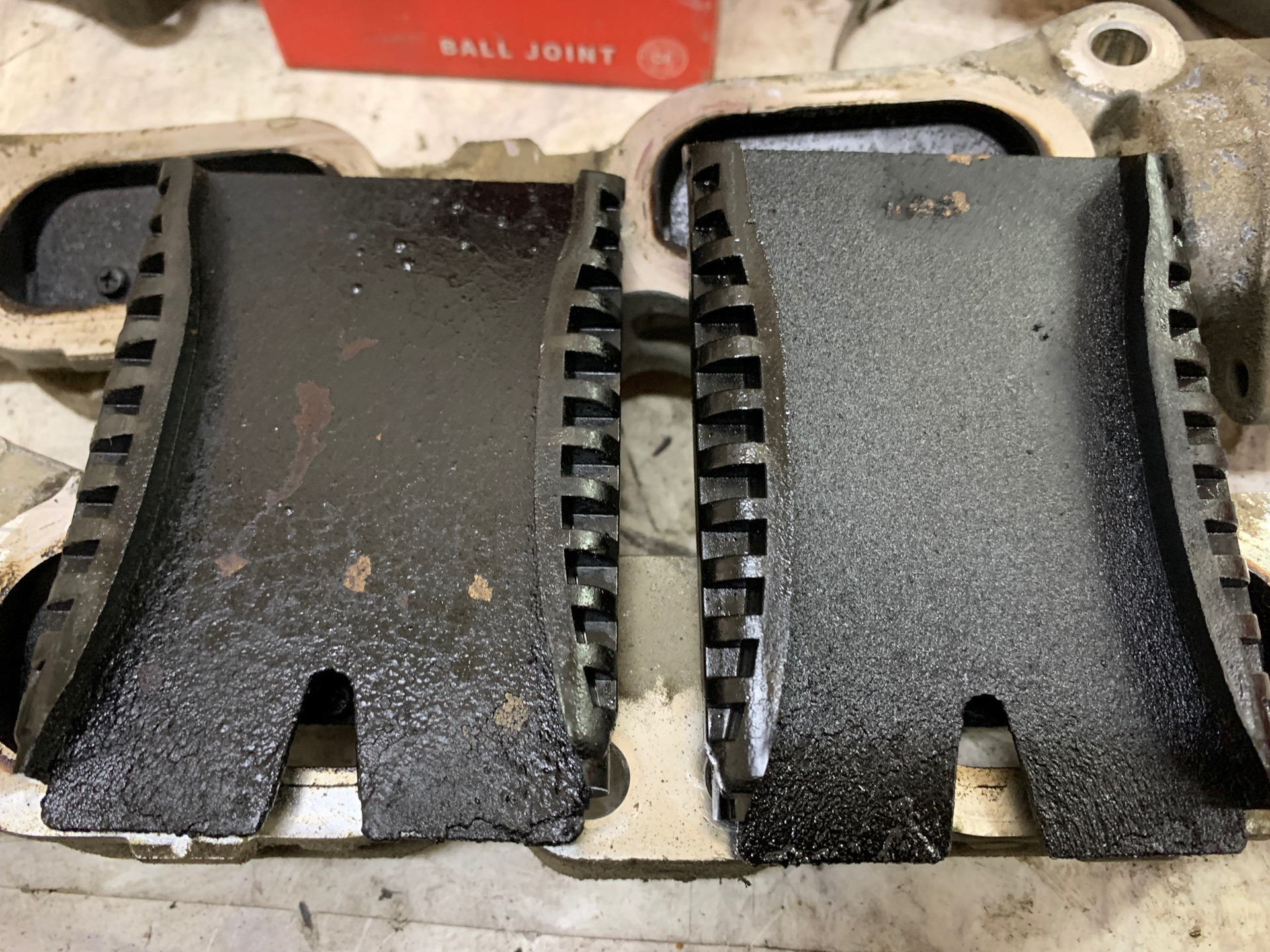

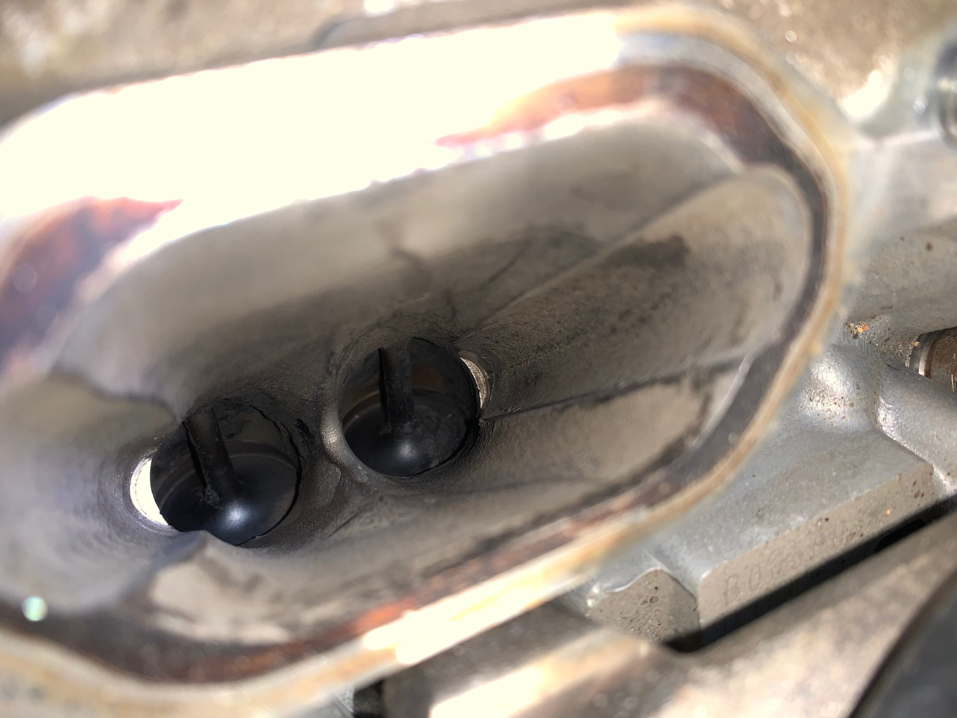

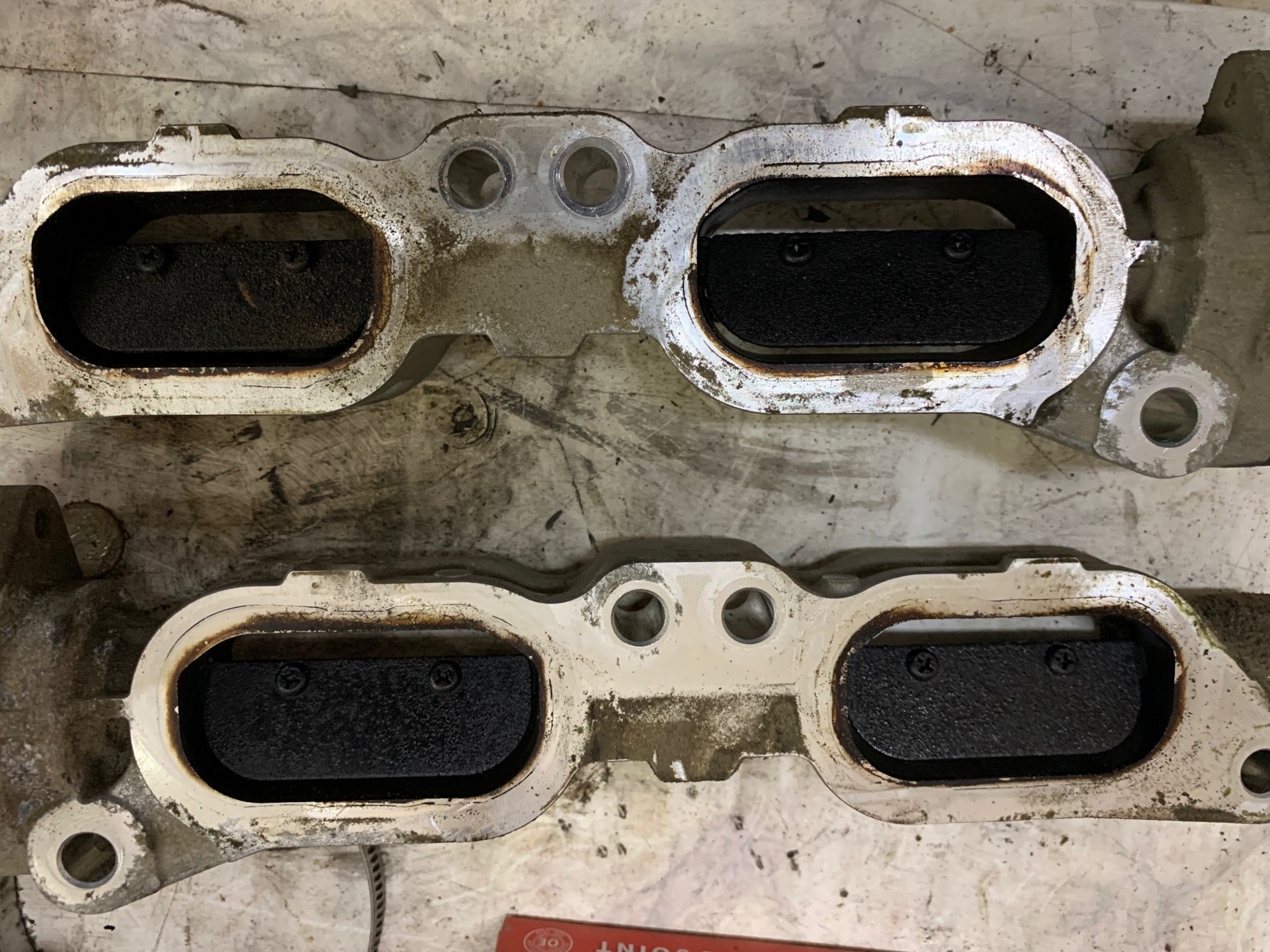

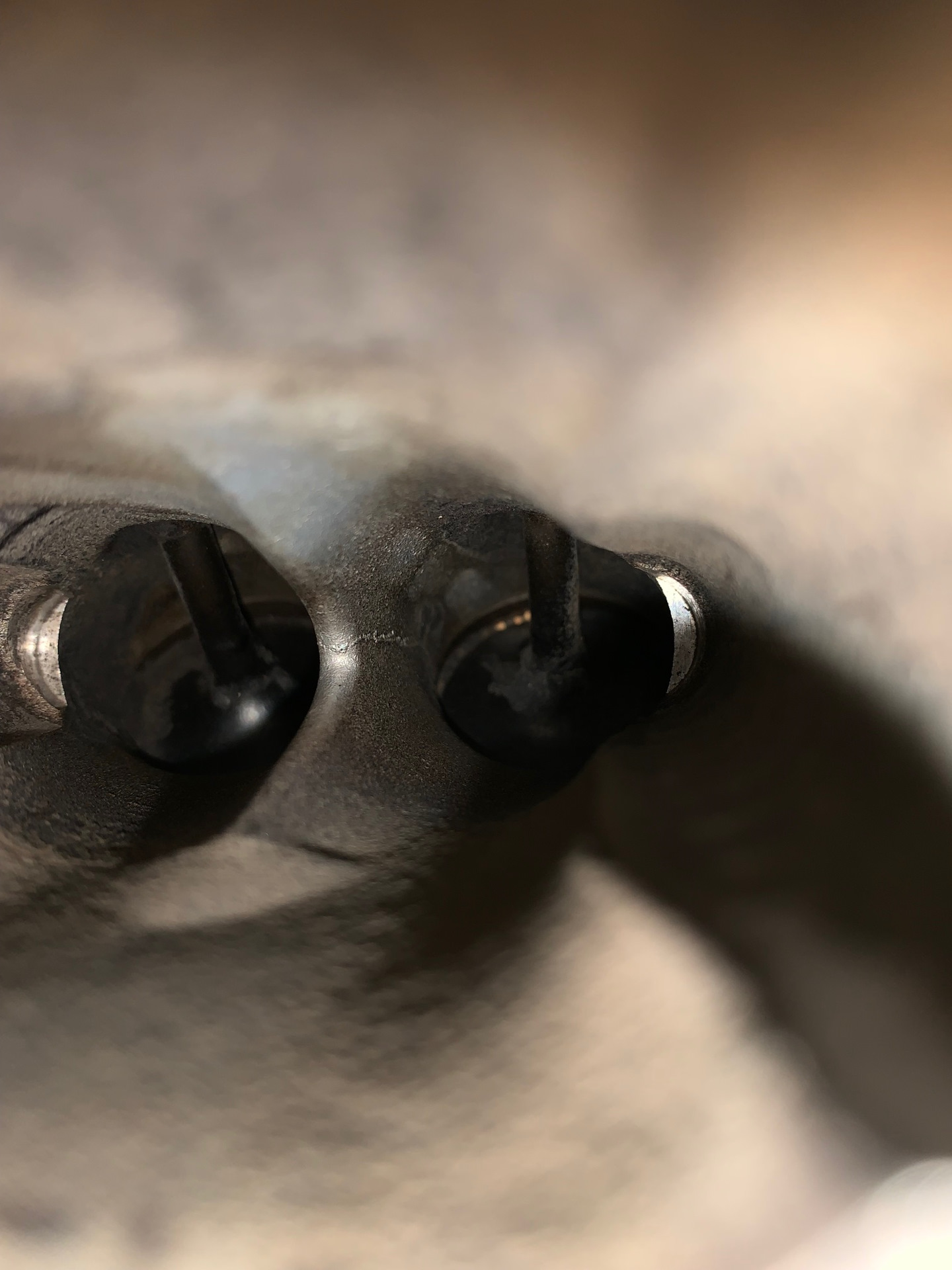

Напомню — пробег 62ткм, последние 15ткм — мои. Режим эксплуатации — сверхкороткие поездки время от времени в рабочие дни, длинные (и иногда очень длинные) в выходные. Ликви Молли раз в 5ткм. Лукойловский сотый бенз. Сток прошивка (и вообще все в моторе сток).

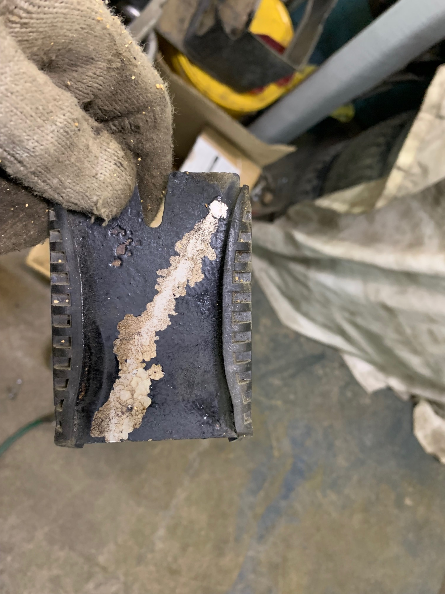

Нагар выглядит влажным, но это не так — это блестящий лак. Наростов сажи практически нет, отложения именно лаковые. В целом клапана выглядят на мой взгляд вполне терпимо — я ожидал что будет хуже.
Налет довольно твердый, но с разделительной пластины ногтем соскребается, хоть и неохотно. Будучи побрызганный очистителем карба, растворяется очень плохо. Удалять химически было бы сложно, нужно именно механическое удаление.

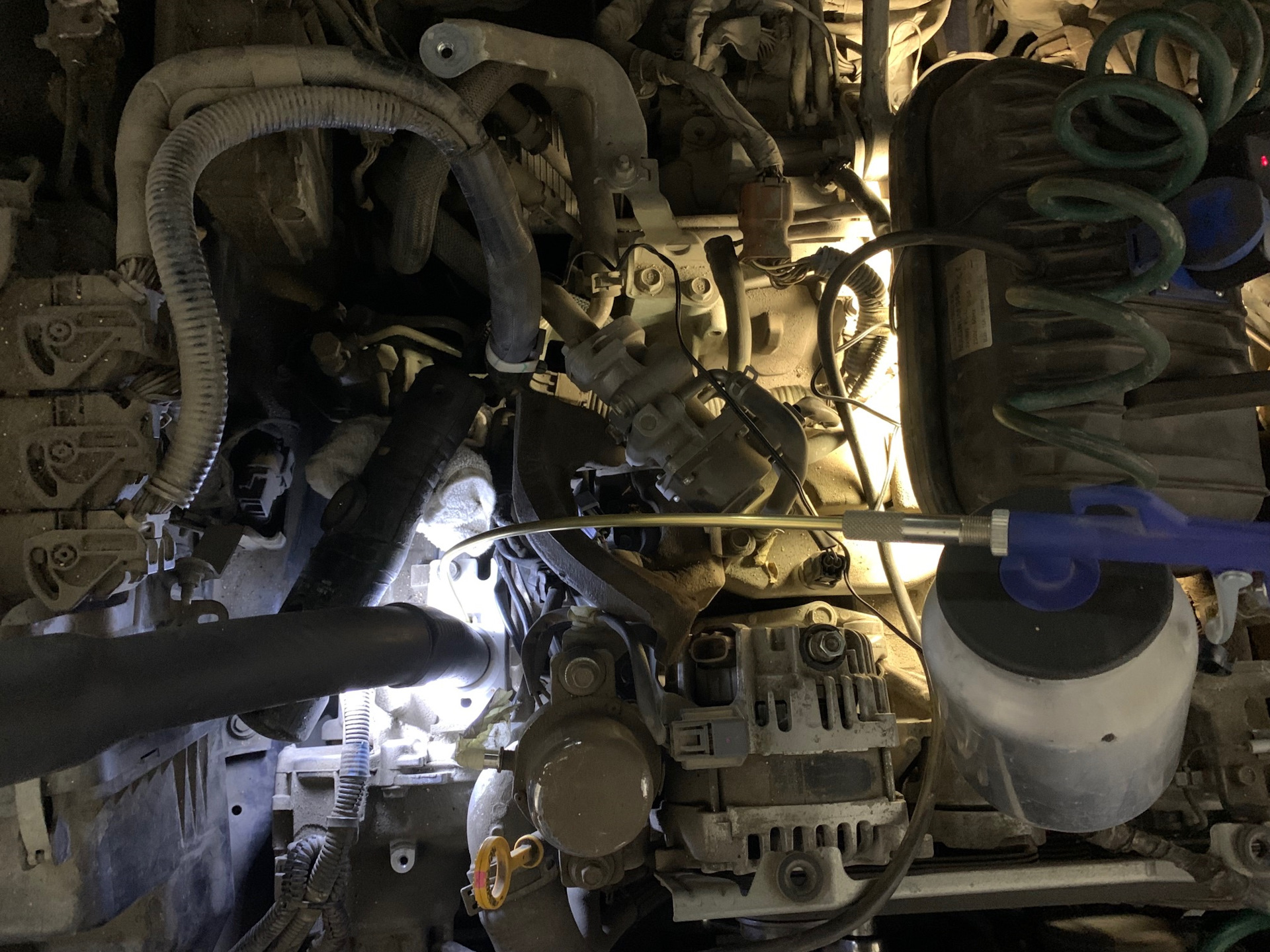

Очищаем каналы по очереди. Закрываем подручным материалом все, куда мы точно не хотим намусорить — т.е. вход турбы, и те три канала с которым не работаем прямо сейчас. Ключом на 22 за болт колена крутим мотор по часовой стрелке, смотря при этом в канал, до тех пор пока клапана не закроются. И еще четверть оборота, на всякий случай.
Монтируем переходник на канал, закрепляем центральным болтом. Центруется он сам. В него пылик, в отверстие нос пистолета. Благодаря тому, что латунная трубка гнется, ее можно предварительно загнуть чтобы было поудобнее.Сам процесс очистки занимает буквально пару минут. Дуем минуту на один клапан, двигая пистолет вверх и вниз, останавливаемся чтобы пылесос выгреб лишнее, потом еще минуту. Потом так же на второй клапан.
Здесь стало ясно, что пистолет такого типа максимально непригоден. Трубку нужно крутить и наклонять, чтобы очистить канал получше. Этому отчаянно мешает банка с орехами. В общем, работать этой штукой крайне неудобно.
Подачи материала многовато, или же великоват диаметр сопла. Подача в этом пистолете условно регулируется, но можно добиться только "насрали полный канал ореха" или "вроде пылик справляется".
Самое сложное — очистить часть под стеблем клапана. Возможно, мне не хватало длинны носика пистолета.
Адаптер справляется прекрасно — наружу мотора орех не летит вообще и совсем.

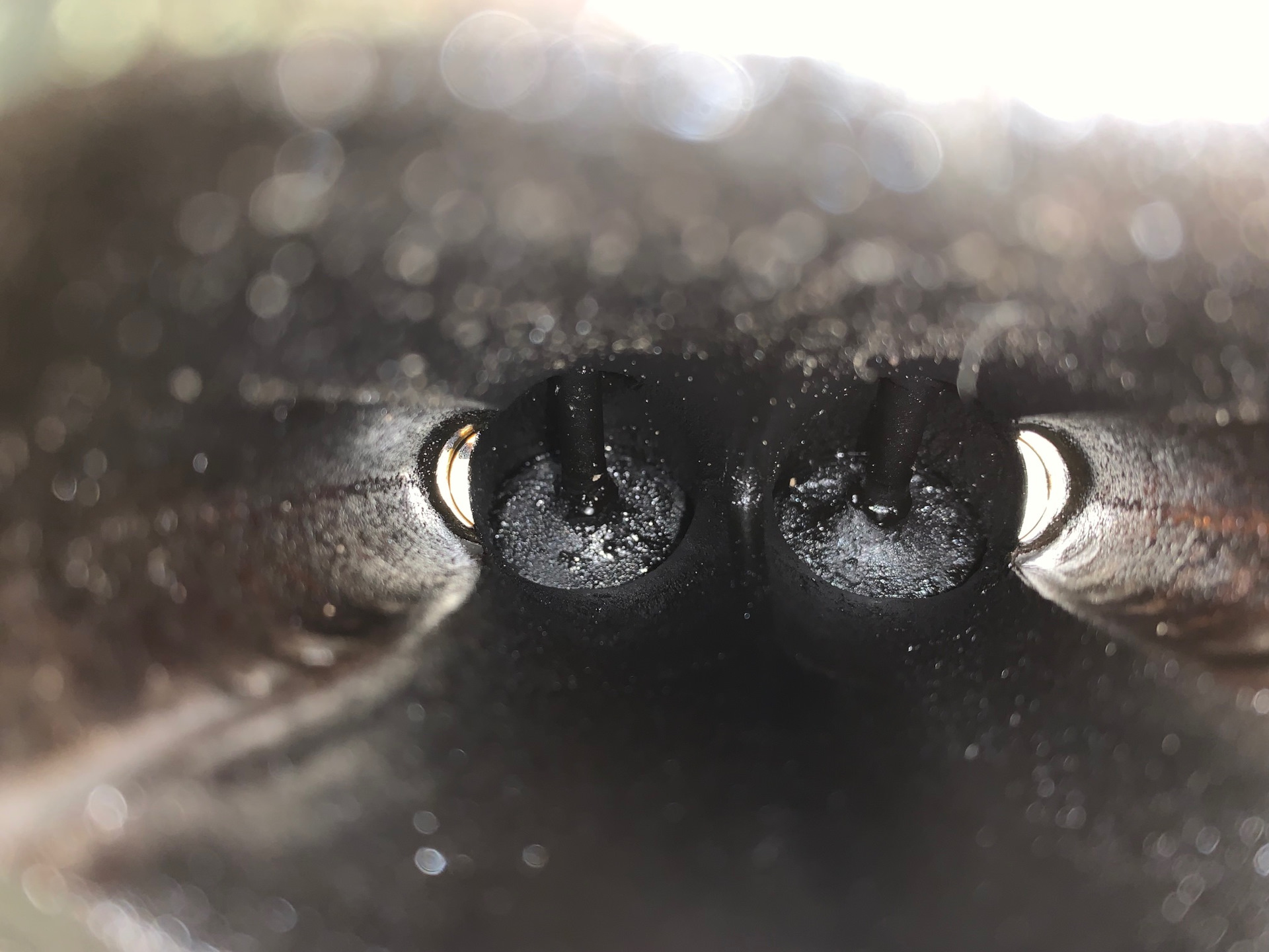

Промежуточный результат (после двух минут на клапан). После этого я еще дочищал эти остатки, долго и упорно.
Когда все очищено, продуваем канал воздухом чтобы там не осталось орехов (но белка не придет, можно не переживать).
Заслонки TGV и пластины я положил в большую коробку, соорудив в ней таким образом пескоструйную камеру.
И да, забыл написать — с самого начала чистки не снимаем защитные очки, а когда приступаем к коробке — то щиток на все лицо.
Коллектор я почистил совсем немного, только в области самих портов. Он у меня был вполне себе не грязный. Слегка прополоскал бензом, да и все.

Удобно. Это, кстати, тоже 3д печать. Такие модели на бмвшные моторы я даже находил где-то в свободном доступе.

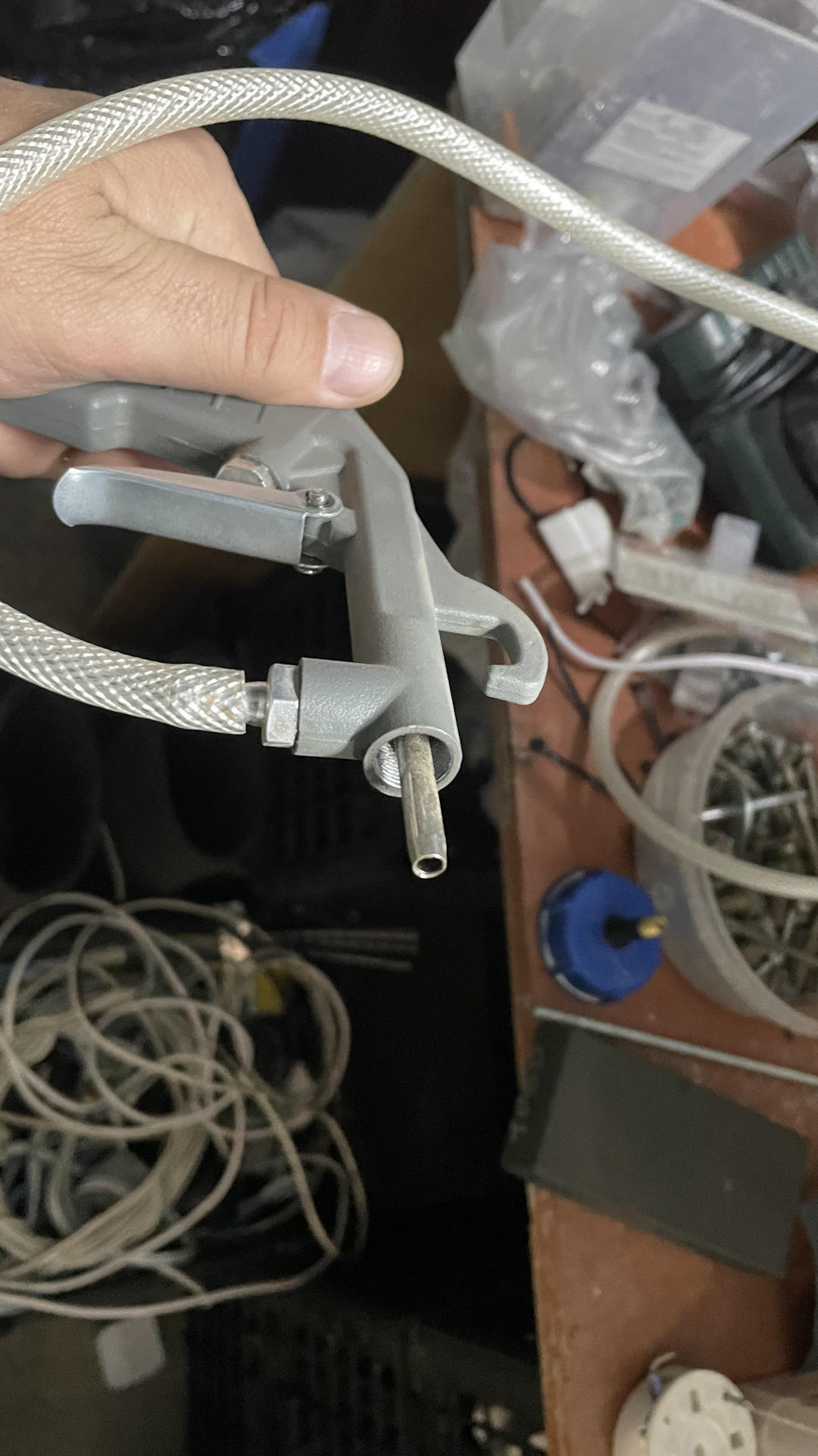

Дружище, нифига не понял доработку пистолета. Можно капельку поподробнее?
Идея проста — надо чтобы хоботом пистолета можно было залезть в канал, причём через прикрывающий канал адаптер на пылесос.
Для этого хобот должен быть
— длинный
— желательно не толстый.
Как этого достичь — зависит от конструкции пистолета.
В твоем пистолете было только сопло? Без трубки воздуха внутри?
Посмотрел фотки на озоне, они завтулили сопло пластиком, видимо, тоже для уменьшения расхода воздуха. Думаю что его можно выдрать, или в крайнем случае высверлить.
Чуть позже сфотаю как устроено
Я нашел фотку в отзывах. Да, у меня пластика не было.

Купил вот такой ozon.ru/t/1JJN6zb
Внутри большого сопла еще тонкая трубка
