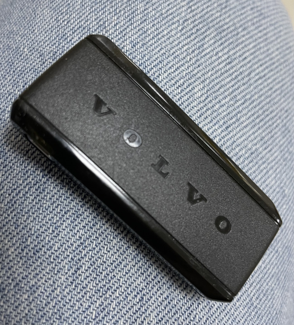

А как машина идентифицирует тебя без ключа? По метке сигнализации? Смысл бесключевого в установке антенн в ручках, задней части (на багажник) и в салоне. Подошёл, машина поняла, что это ты (одна из антенн увидела ключ) и сенсоры (кнопки) на ручках становятся активны. Как бесключевой может работать вообще без ключа?
З.Ы.: Понял, метка. Ну я так и думал. Без ключа действительно рисково. Я когда еду в Европу или далеко в отпуск по стране, то беру с собой даже второй ключ и отдаю жене, на всякий случай))
При помощи метки.

У меня к машине шла метка (типа спортивная).
Она водонепроницаемая и кнопок на ней нет.
Вот ею и пользовался.

вот такая.
Це чудо какое)) 💪👌
OSV2480
вот такая.
Ни разу её не пользовал.
Просто на шею и вперёд?
А кто-то в ней плавал? Она же вроде герметичная?!
Я пока не плавал, но до глюка дверей носил именно только ее ))

У меня тоже такая прелесть есть, при покупке сказали что повезло — далеко не все машины дополняют такими метками)
А ещё сказали — заряда хватит на год/полтора… У вас сколько по времени уже работает?
Ну давали ее с машиной.
Но вот вопрос, пользовался ли ею предыдущий владелец — этого я не знаю…
А если не пользоваться сильно ли она садится?
А когда ко мне попала — я только месяц попользовался, а потом начались пляски из-за ручек, хотя в начале я думал, что садится батарейка.
В общем через месяц метке будет уже 3 года.
Boris-030
У меня хватило года на 2 с лишним. С момента покупки пользовался только этой меткой, оба ключа лежали дома в красивой фирменной коробке :)
Метка не перезаряжается, новая у ОД стоит в районе 10 тыр. Видел на форумах как умельцы метку разбирают, какие-то батарейки в неё внедряют, потом заматывают изолентой, или городят термоусадку. Короче, развлечение на любителя…
