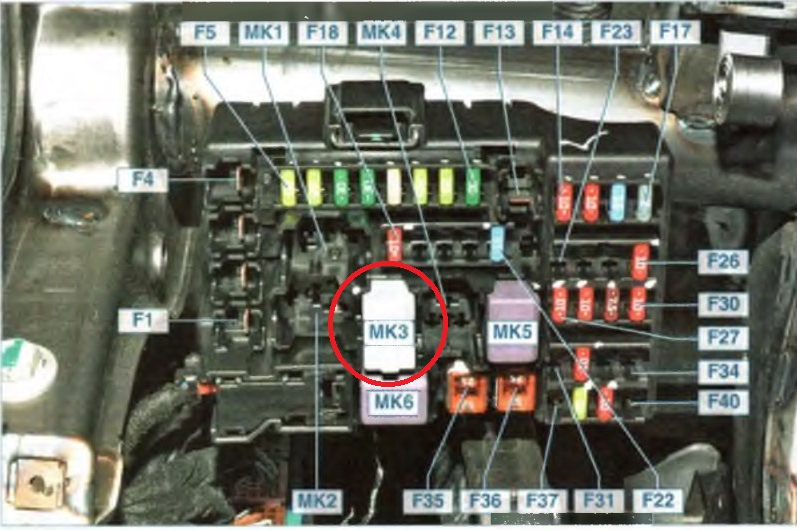

2. В блоке предохранителей есть реле, которое по команде с модуля BCM этим замком управляет.

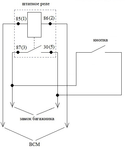

Задача — замыкать силовую цепь реле по нажатию кнопки.
Мне показалось разумным решение от FUCKir89.
Для доработки по этой схеме было приобретено:
1. Eврореле — на 4 ли 5 контактов (не важно) — можно подешевле.
2. Колодка под еврореле с проводами.
3. 1-2 м провода сечением 1,5 мм2, клеммы "мама" акустические.
4. Кнопка открывания багажника — купил ВАЗовскую.
Работать будем по схеме:

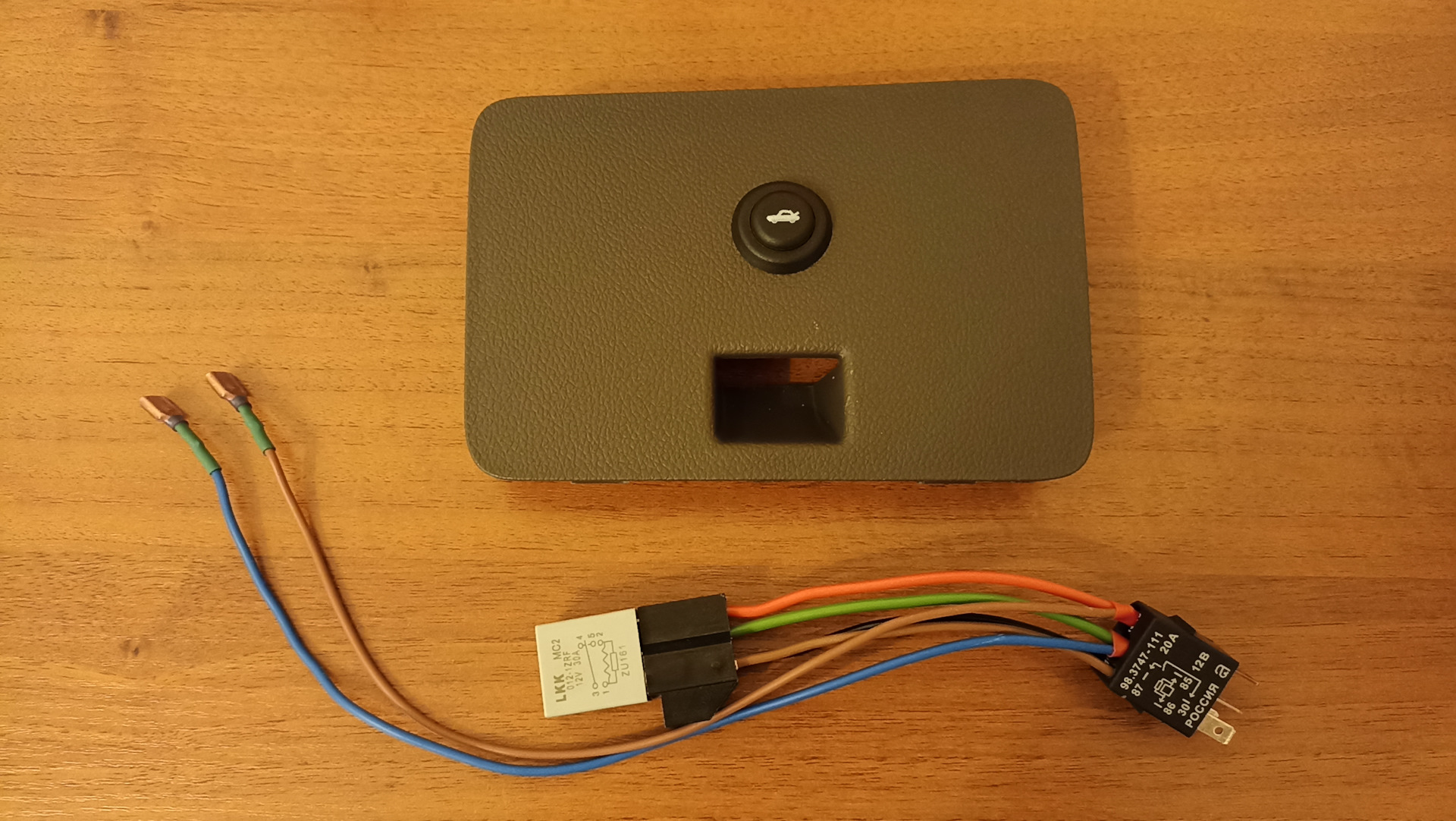

1. Взял купленное реле, вскрыл корпус и "распотрошил" его. Оставил внутри только огрызки контактов, которые подточил надфилем, чтобы на них надевались клеммы "мама". В общем, сделал "реле-вилку", чтобы вставлять её в гнездо блока предохранителей.
2. К контактам "реле-вилки" (85, 86, 87, 30) подсоединил клеммы с проводами для колодки под еврореле. От 87 и 30 контактов дополнительно пустил провода на кнопку.

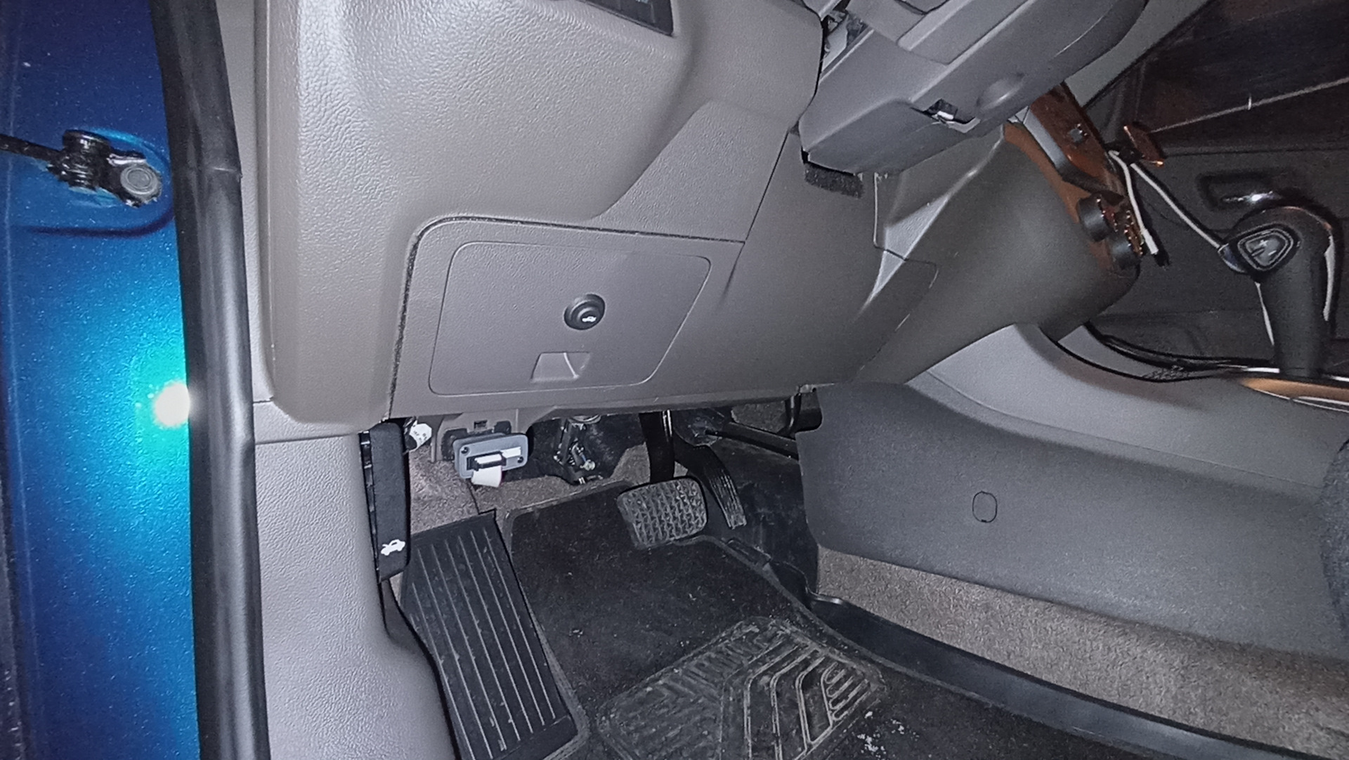

3. В крышке блока предохранителей высверлил отверстие под кнопку (удобно сверлить ступенчатым сверлом или пером на 22 мм). В колодку вставил заводское серое реле, заблаговременно извлеченное из блока предохранителей (на схеме "МК3").
К проводам от 87 и 30 контактов подсоединил кнопку. Всё, электрика готова.
4. Собрал все в блоке предохранителей. Реле-вилку — в гнездо "МК3".
Для колодки с реле под панелью полно места. Прикрепил колодку стяжкой к ближайшему усилителю панели.
Крышку с кнопкой установил на место.
Проверил — работает. И с кнопки, и с брелка — всё открывается.

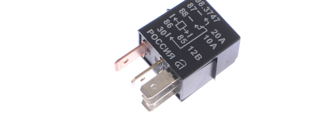

3. Если покупаете другое реле на замену штатному, обращайте внимание на маркировку. Нужно еврореле с защитным резистором. У отечественного производителя это — 98.3747-111. Реле 98.3747 или другое аналогичное без резистора — не походят! Со временем обратный ток, возникающий при размыкании такого реле, убьёт ваш модуль BCM.

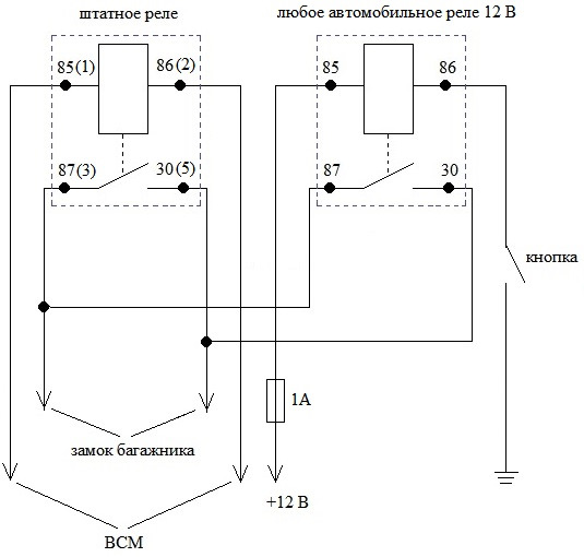

5. Тем, кто очень боится за кнопку и непременно хочет, чтобы замыкание было через отдельное реле, прикладываю схему, как это можно сделать:

Есть какой-то секрет демонтажа реле МК3? Руками снять не могу, боюсь сломать
Берешь пассатижи с длинным носиком, и аккуратно пошатывая, тянешь

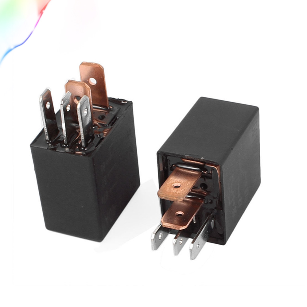

Привет, когда меняли мне реле по гарантии — вынимали реле багажника (мешало вытащить сломаное) и я обратно с подмотанными на ножки проводами никак его не вставлю. А год назад не сразу, но вышло…
И вот смотрю на твои фото и думаю — у меня вроде 5 ног у реле… есть наши такие, не встречал?
тут вроде шире ноги
Так 98.3747-111 и есть полная замена этому заводскому реле. Всё с ним работает, вставляется нормально, я лично проверял. Про подкручивание проводов на ножки не знаю, не проверял, рисковано это
надо вынуть ещё разок, разглядеть получше…
год ездил с подмотанными проводами и ничего, просто аккуратно надо )
В принципе, от любого производителя подойдёт такое евро реле, единственное, оно должно быть с защитным резистором внутри
да я дешевое ищу, раздербаню может тоже, как ты сделал

а вот с али похоже на наше
от ларгуса есть похожее вроде — 200р
