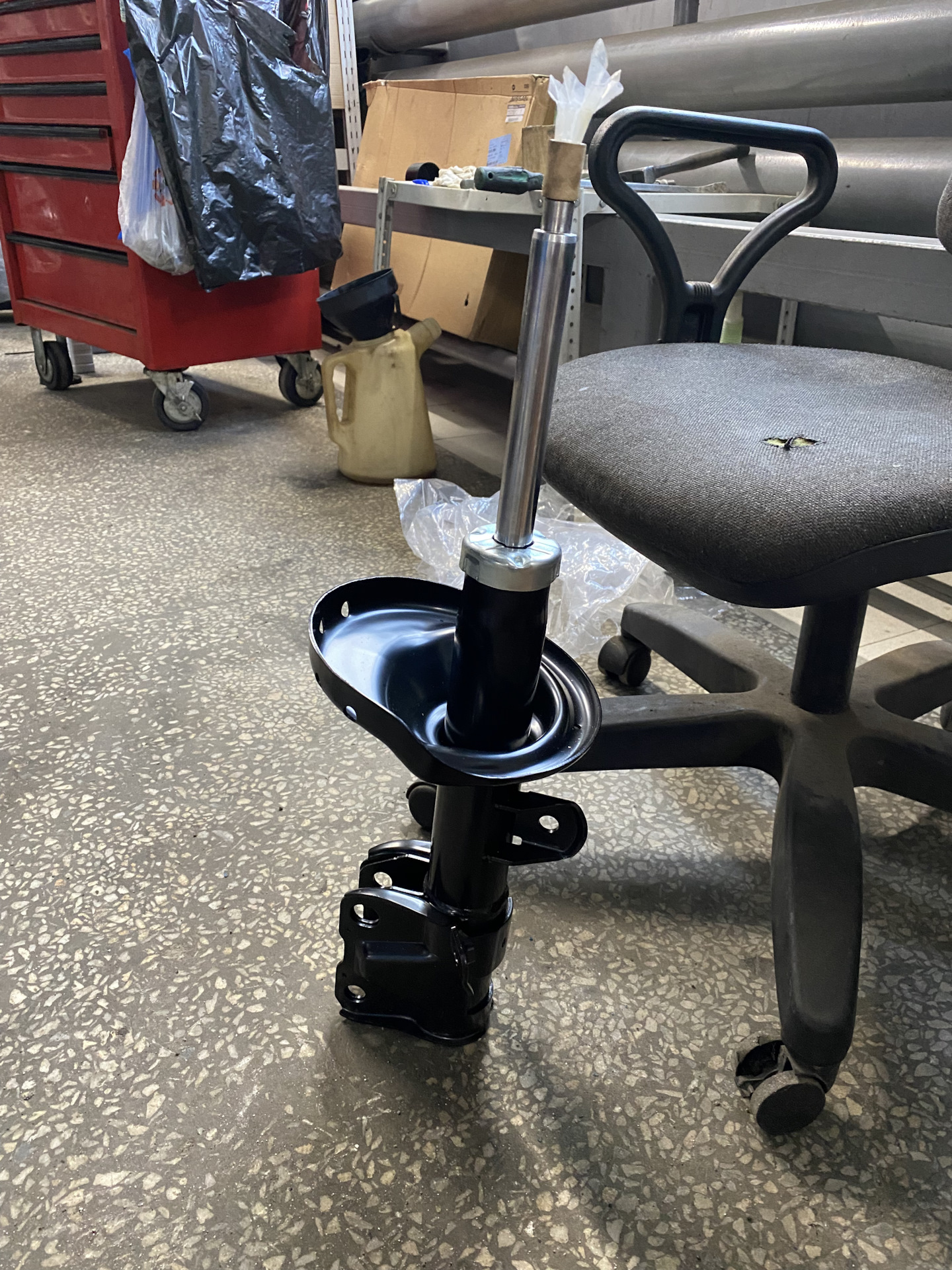

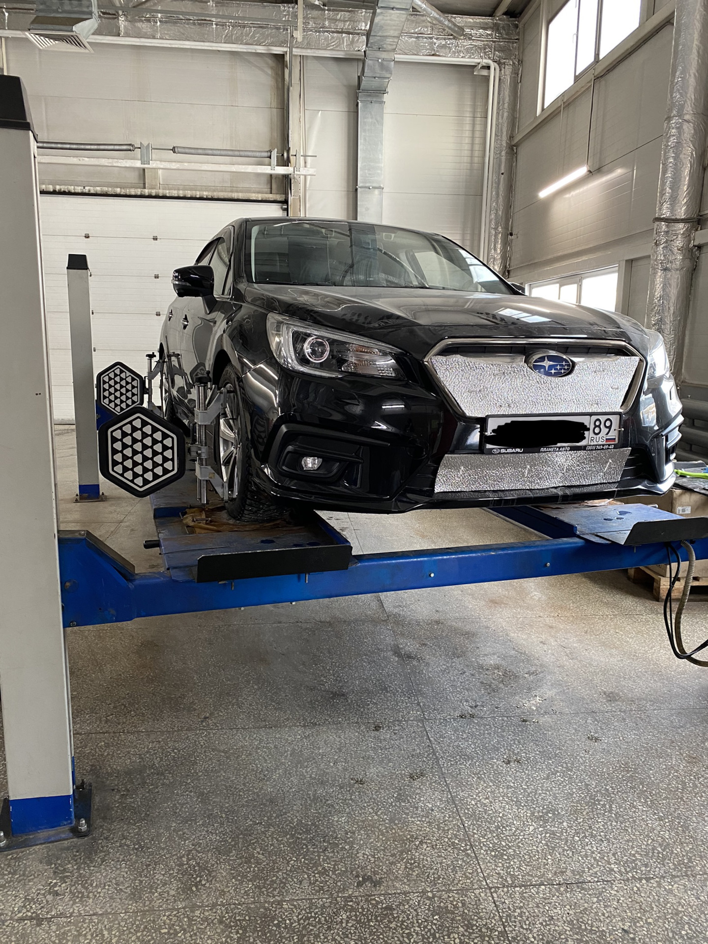

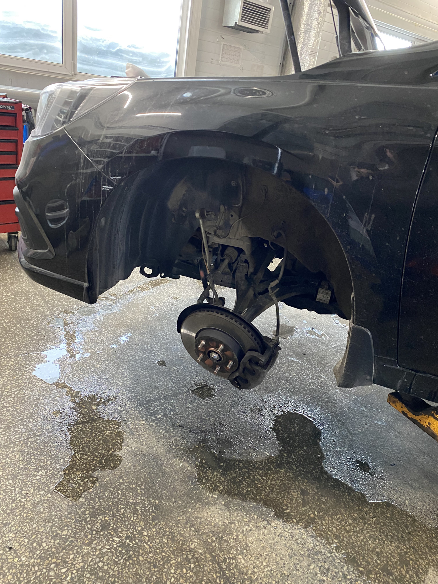

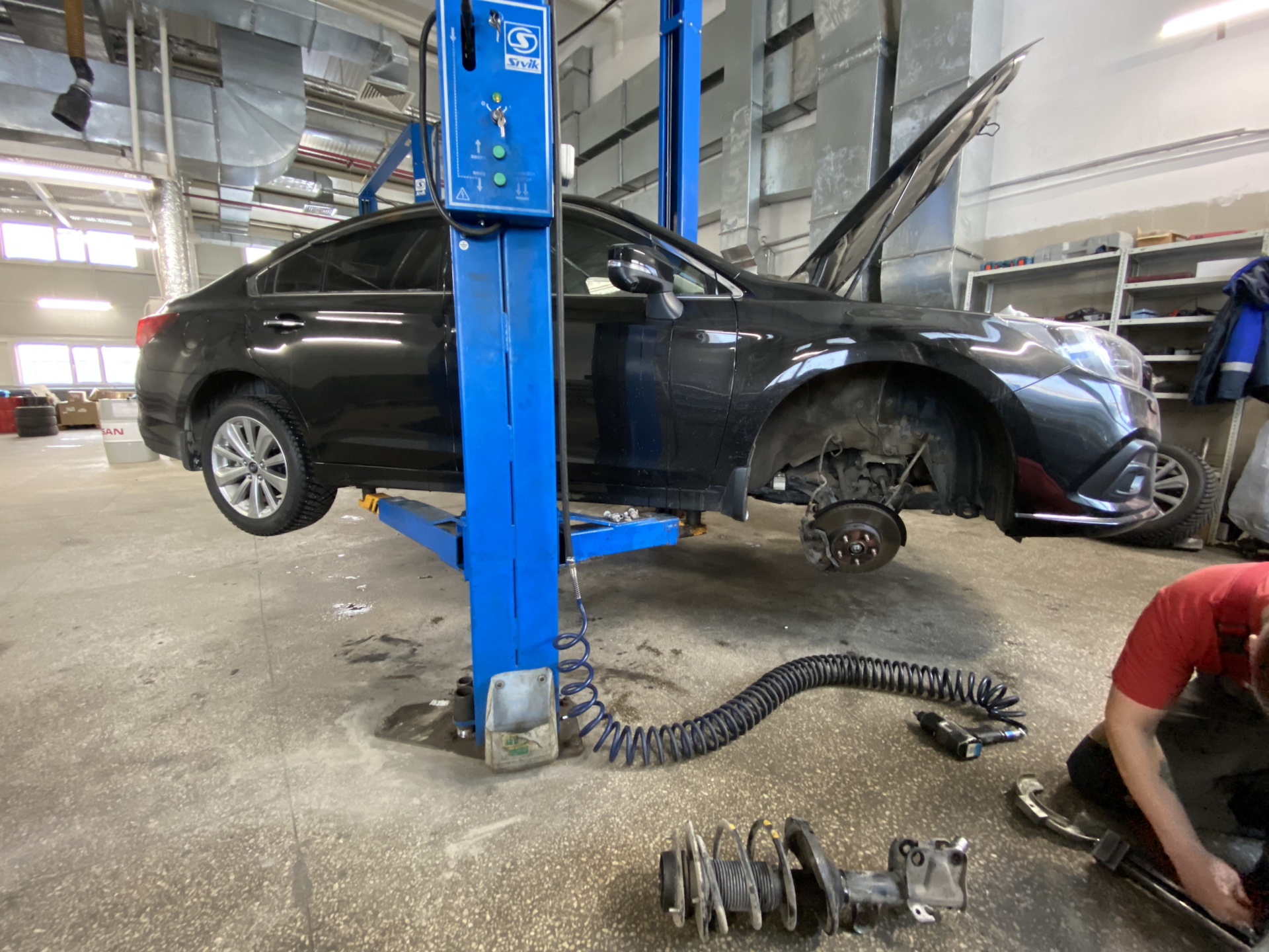

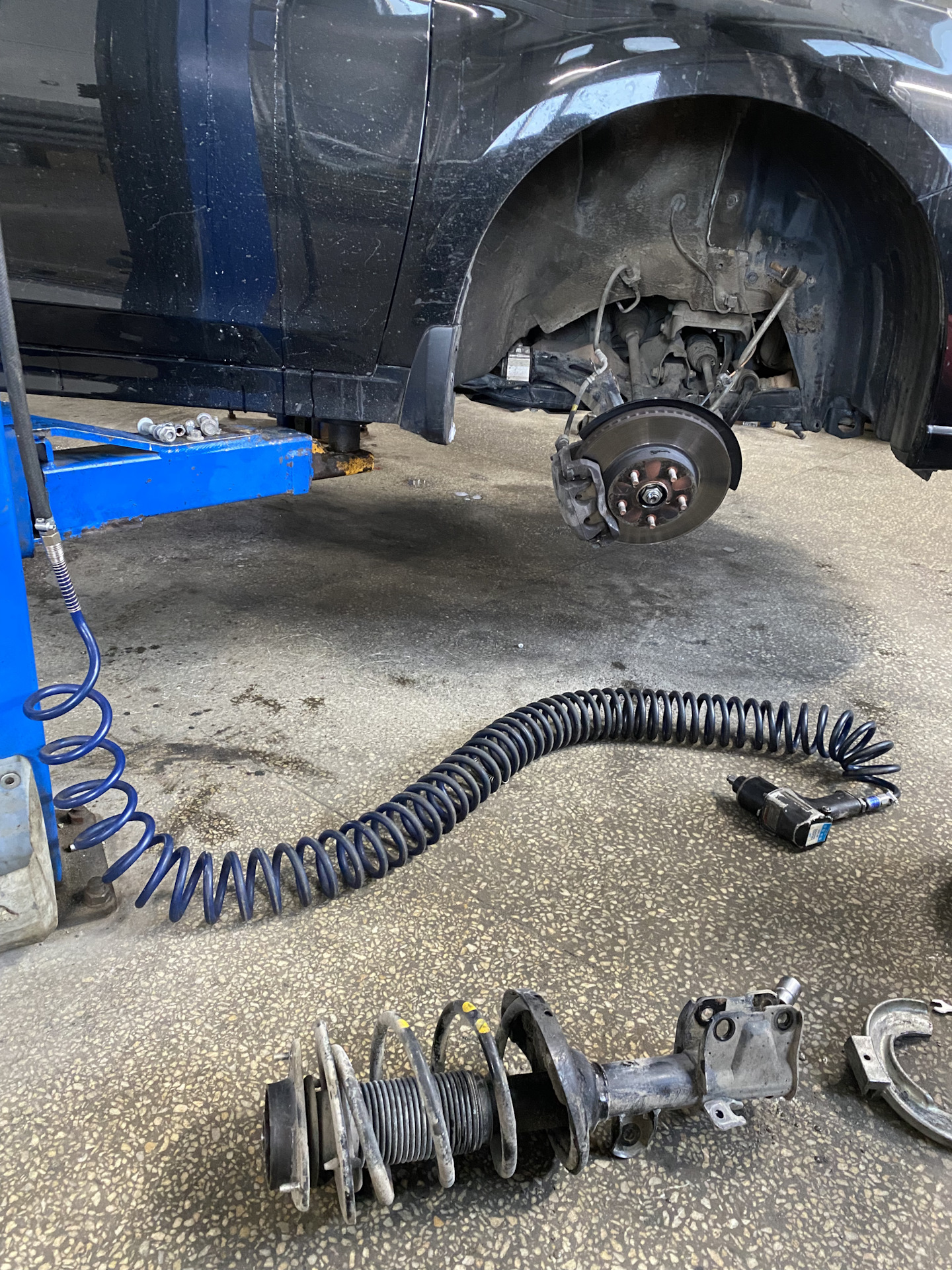

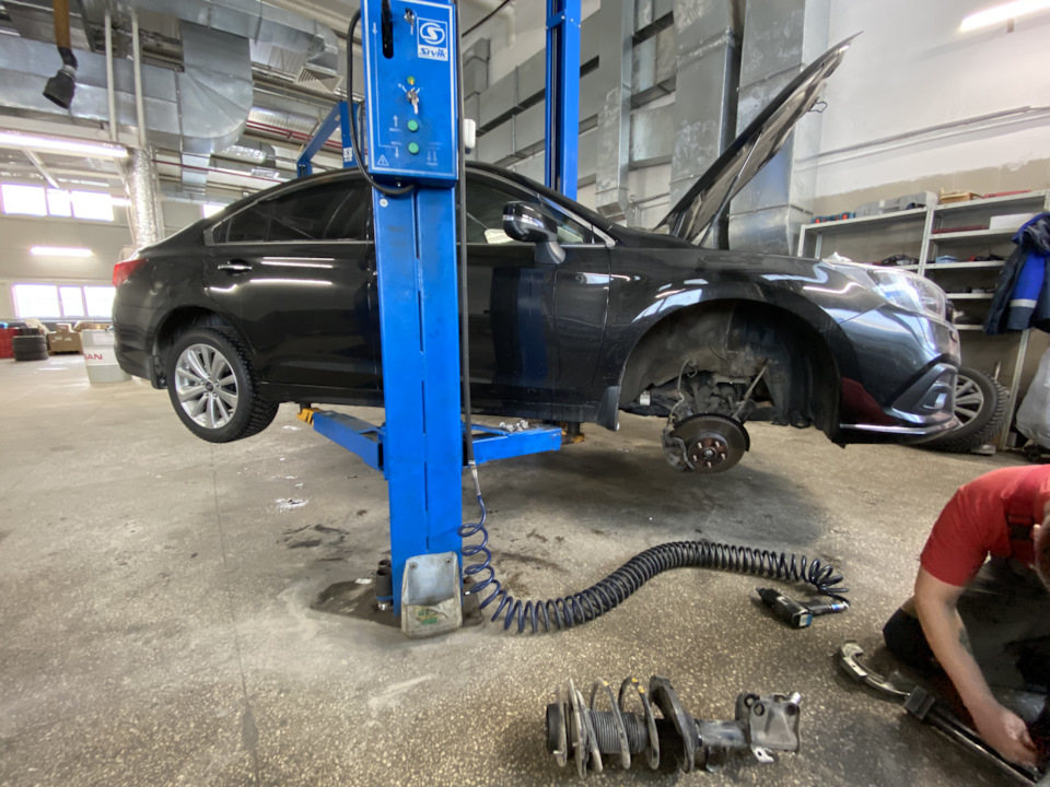

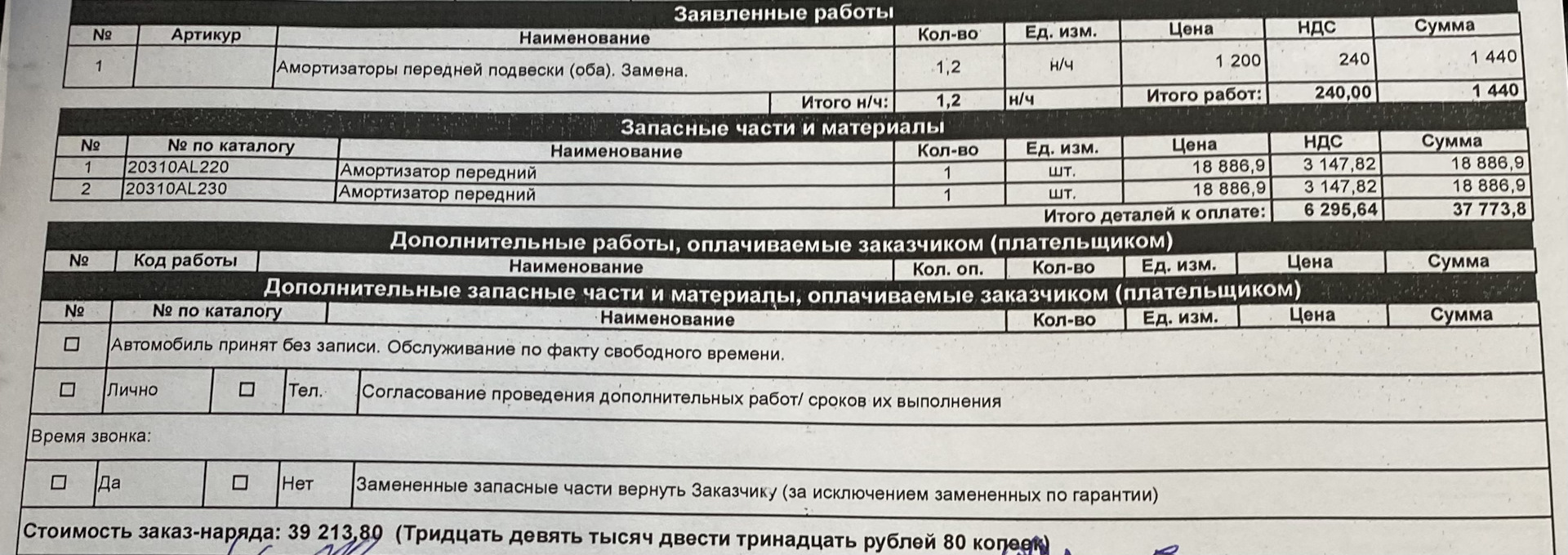

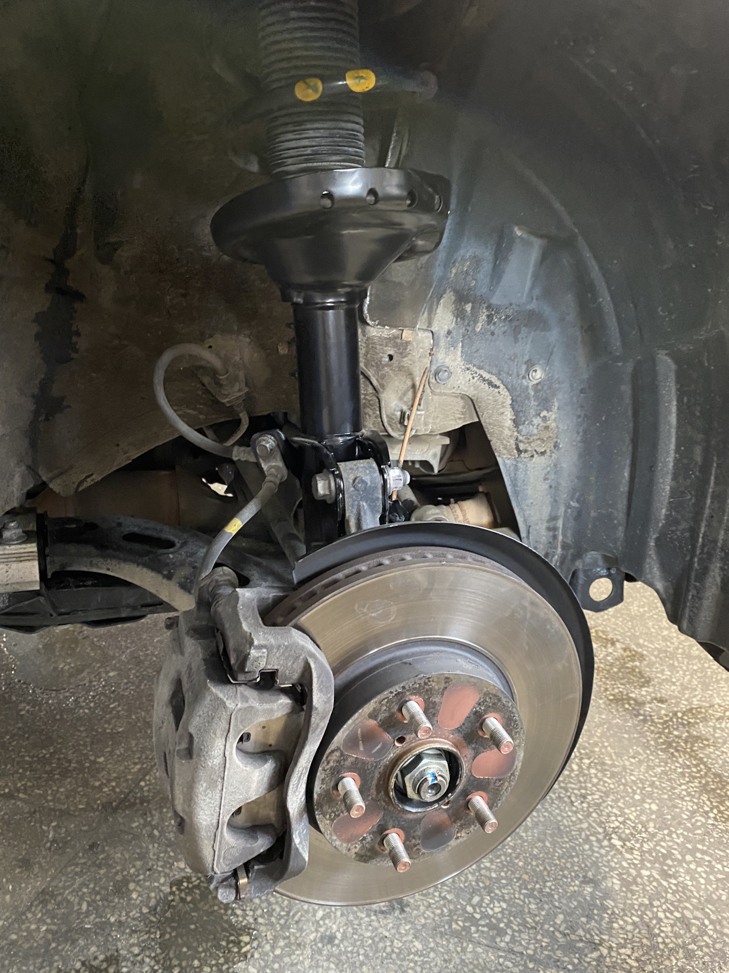

В общем с нашими северными «идеальными» дорогами и ездой по лютым морозам, стал издаваться стук справа в ходовке.Сначала грезил на сайлентблок правого рычага, но заехал к дилеру на бесплатную жиагностику, приговорили как диагноз этого стука правую переднюю стойку.Дилер пошёл на встречу и сказали что поменяют в рамках гарантии, до окончания которой оставалось 3 дня.Заказали стойки и через буквально полторы недели позвонил дилер и сказал что можно приехать на замену стоек.По приезду заменили стойки, сделали развал/схождение.Ещё проверил масло, все по уровню и не ест.Так без гарантии цена вопроса существенная.
Запчасти на фото: 20310AL230
