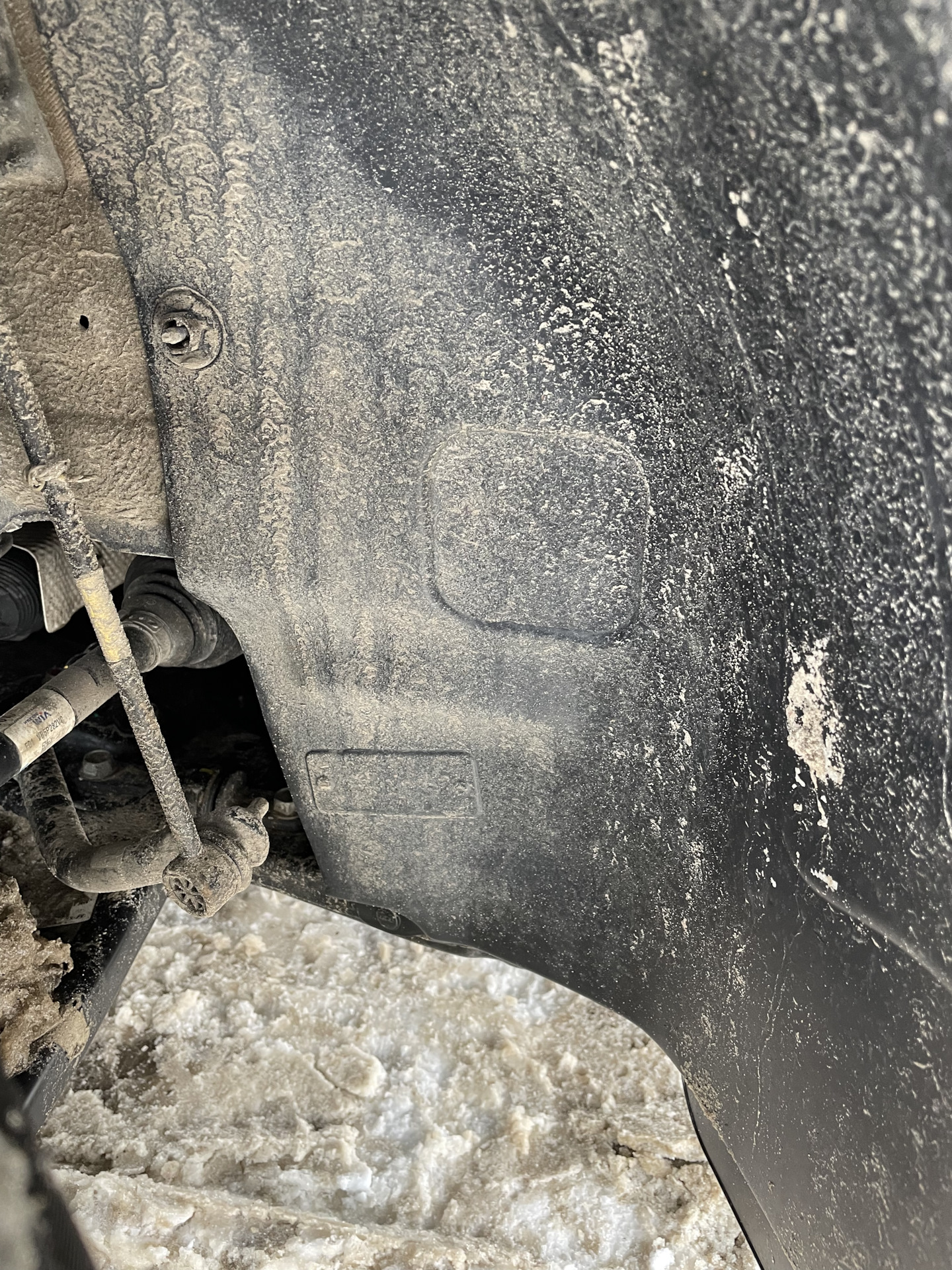

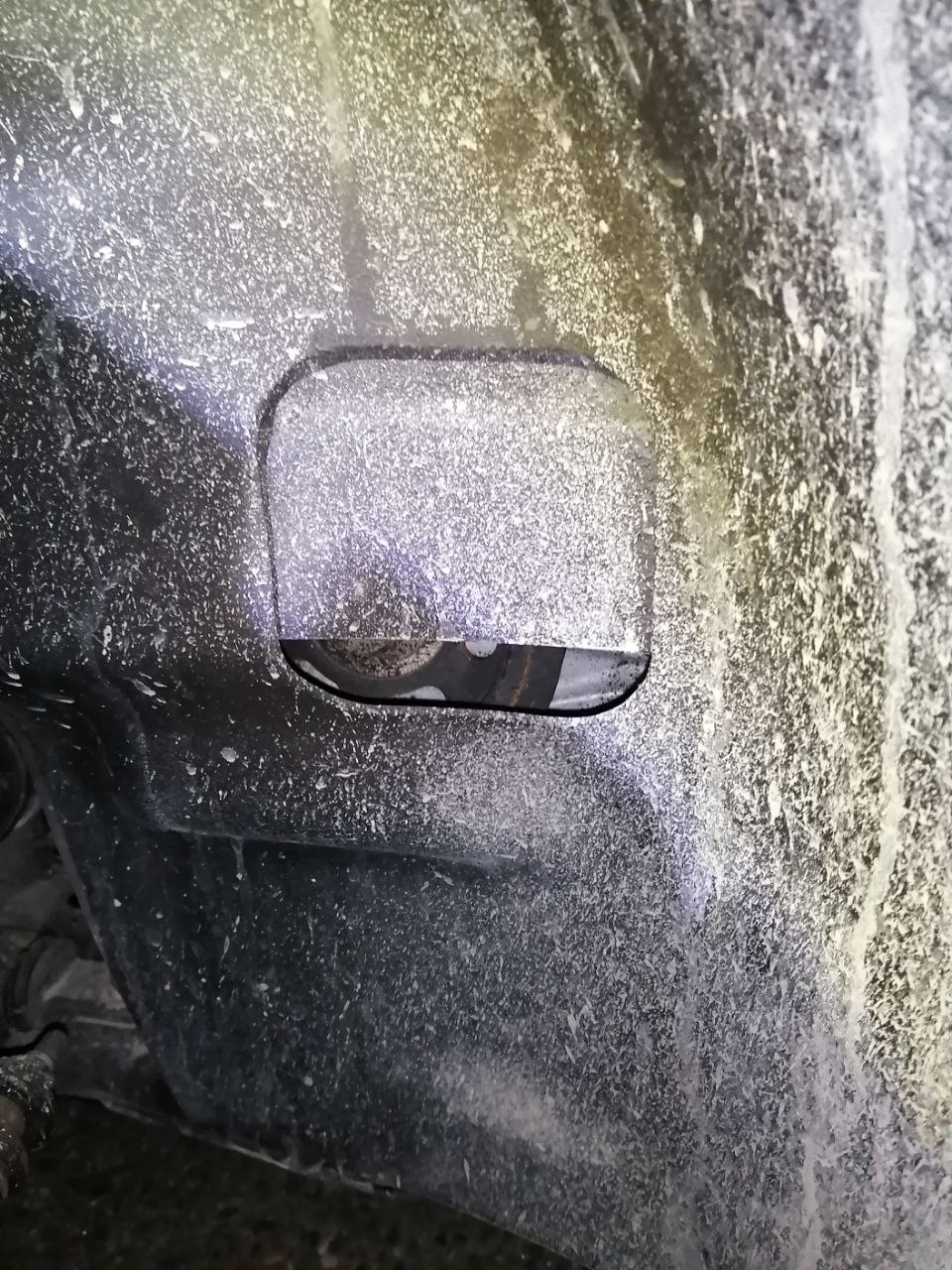

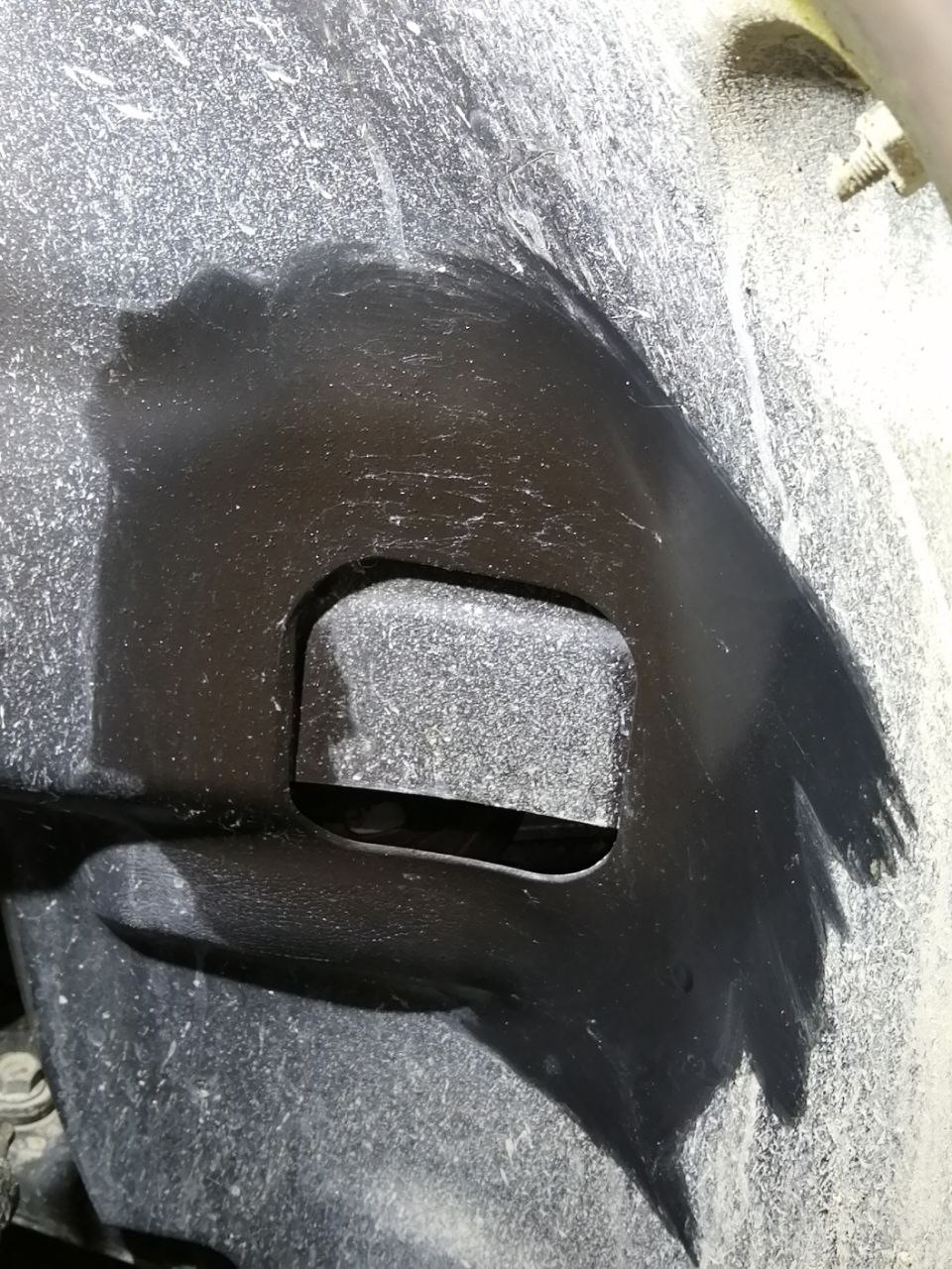

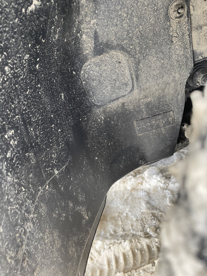

В одном из обзоров увидел что у туксона 4-го поколения есть занятная особенность, а именно: отверстия в передних подкрылках. Эти отверстия не являются технологическими и не предназначены для охлаждения или чего-то еще. Размер отверстия примерно 10*10 и большая его часть закрыта лонжероном. Через незакрытую лонжероном часть отверстия грязь от переднего колеса летит под капот, но основная проблема в том, что грязь справа попадает прямиком на ролики и приводной ремень. Вряд ли это будет иметь значение на небольшом пробеге, но уверен что со временем проблема даст о себе знать. У меня пробег меньше 1 тыс. км, а ролик уже весь засран и эта грязь не похожа на "естественную" подкапотную грязь, так что полагаю она набилась снаружи от колеса.

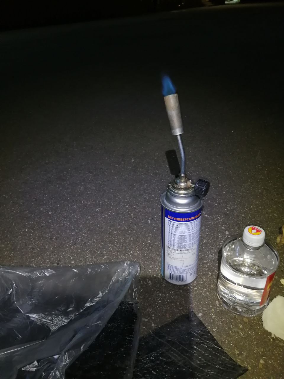

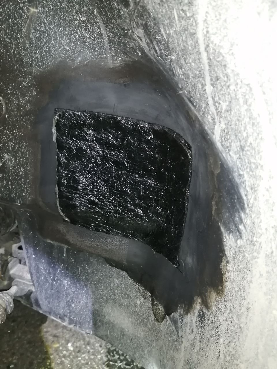

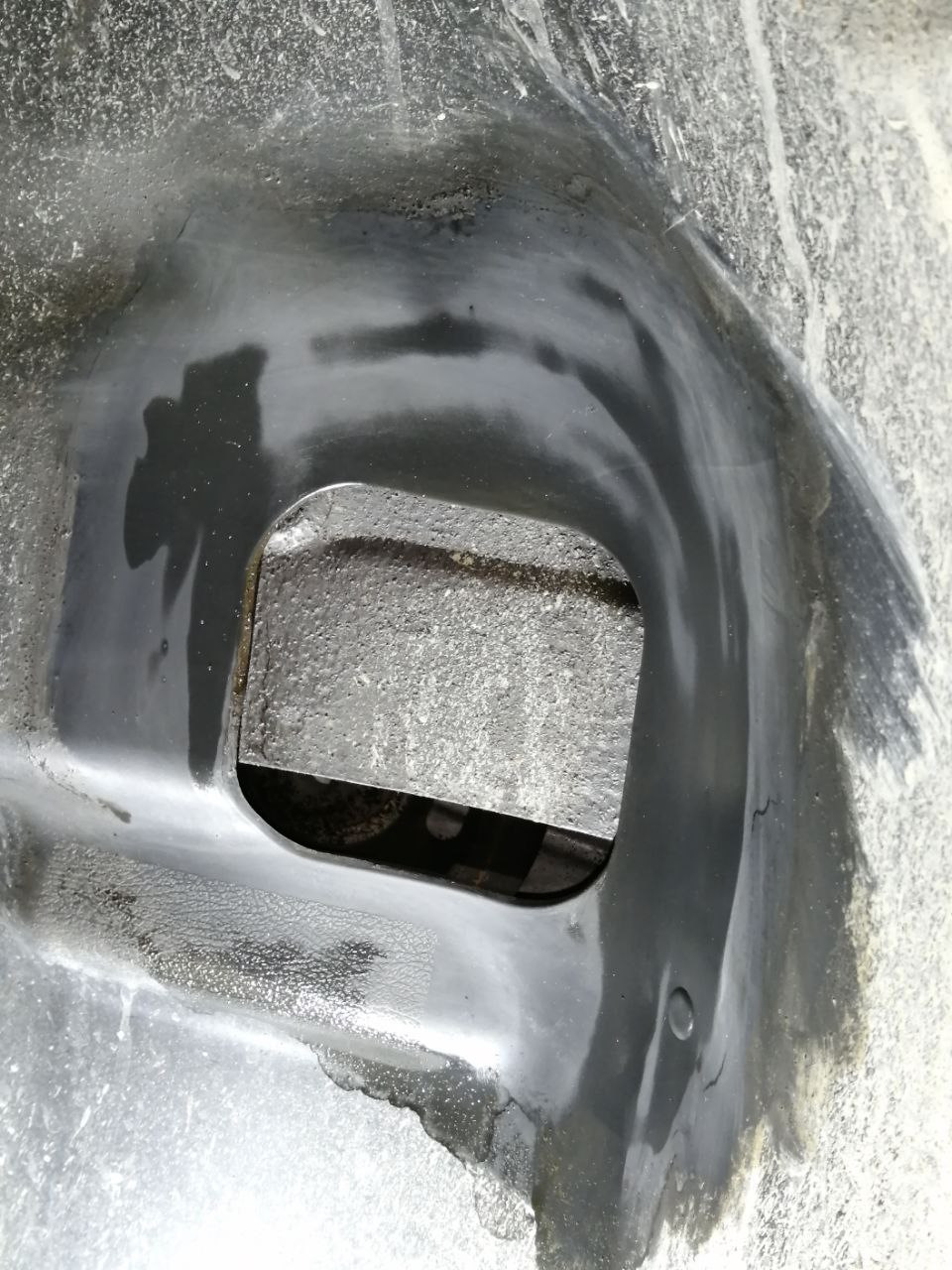

Чтобы заклеить отверстия я вооружился обрезками строительной рулонной гидроизоляции, газовой горелкой (феном было бы удобнее) и обезжиривателем.
— Обезжириваем место, куда будем приклеивать гидроизоляцию

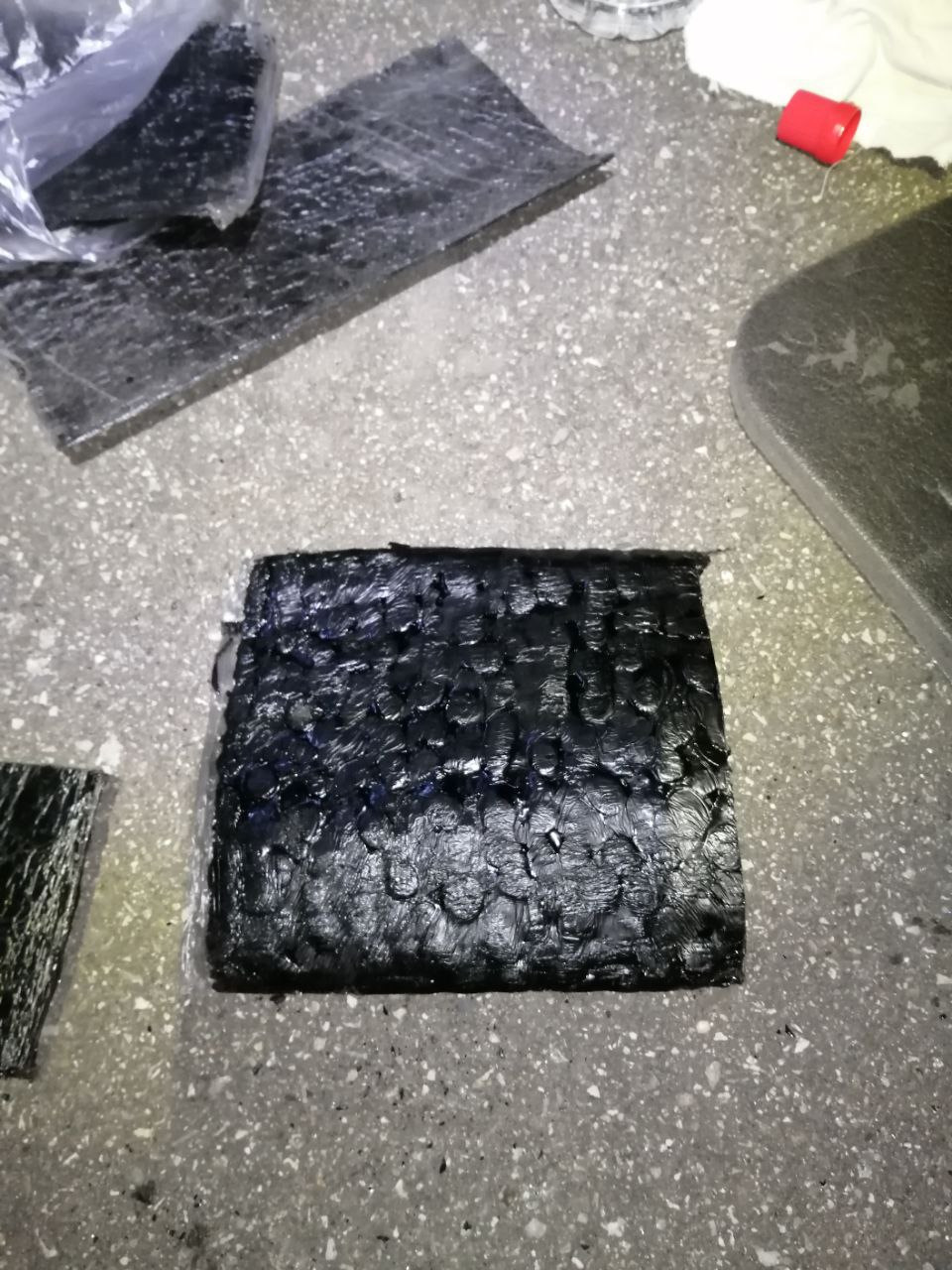

— Отрезаем гидроизоляцию с нахлестом 2-3 см
— Нагреваем гидроизоляцию до состояния подплавленного битума
— Приклеиваем гидроизоляцию
*повторяем для второй стороны*
Домкратить машину и снимать колесо не нужно. Для проведения работ справа достаточно полностью вывернуть руль в право и тд.

хм. странно. У вас лонг? вроде этих дырок не должно быть
Да, лонг, в России вроде других и не купить
другие владельцы в России пишут что подкрылки без дырок
Это в дизелях нет отверстий
Вот сегодня и проверю. Поеду клеить дефлекторы, заодно и дырки посмотрю.
avtorv

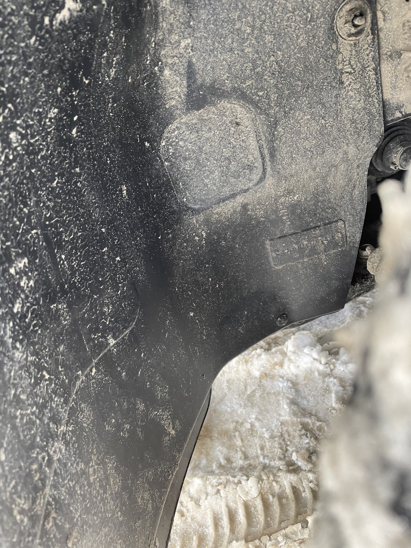

Есть
avtorv
На дизелях отверстия есть.
У меня дизель, отверстий нет🤔
А подкрылки родные?
Ну, я точно ничего не менял…
Ну тогда я вообще ничего не понимаю
Funtoff33
Так оно есть, его кто-то до Вас заделал)
Это такой подкрылок, он не заделанный
psvcrazy
avtorv
Сижу в сервисе, жду когда заклеют дырки в подкрылках и наклеют дефлекторы окон
