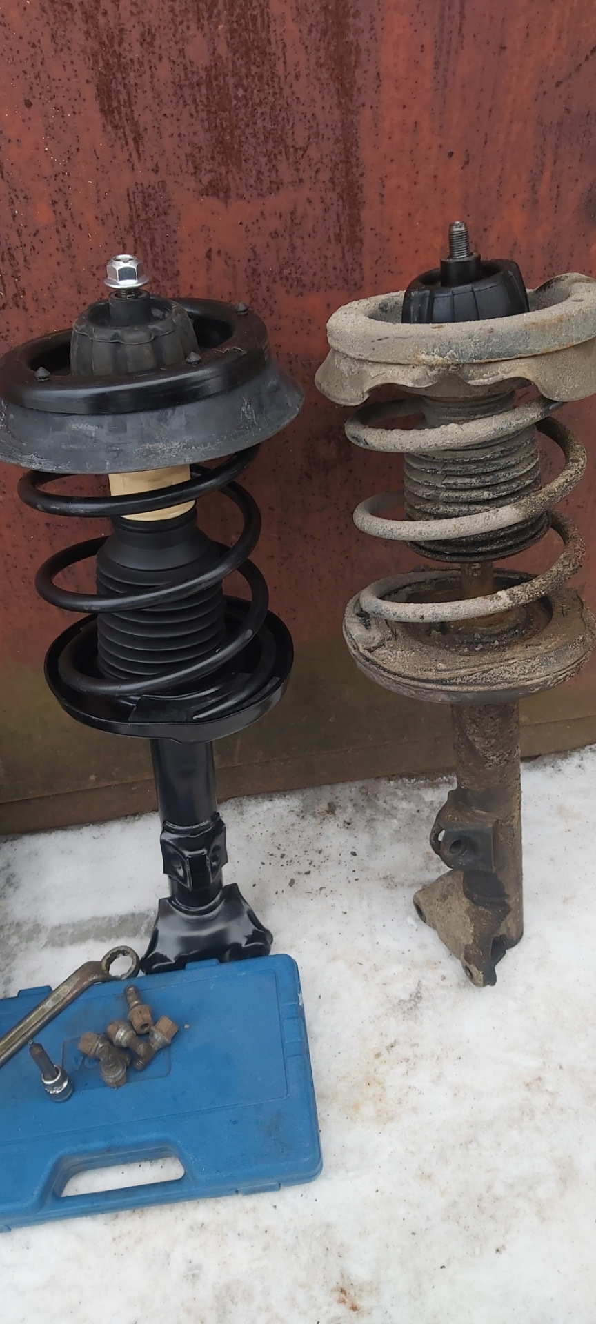

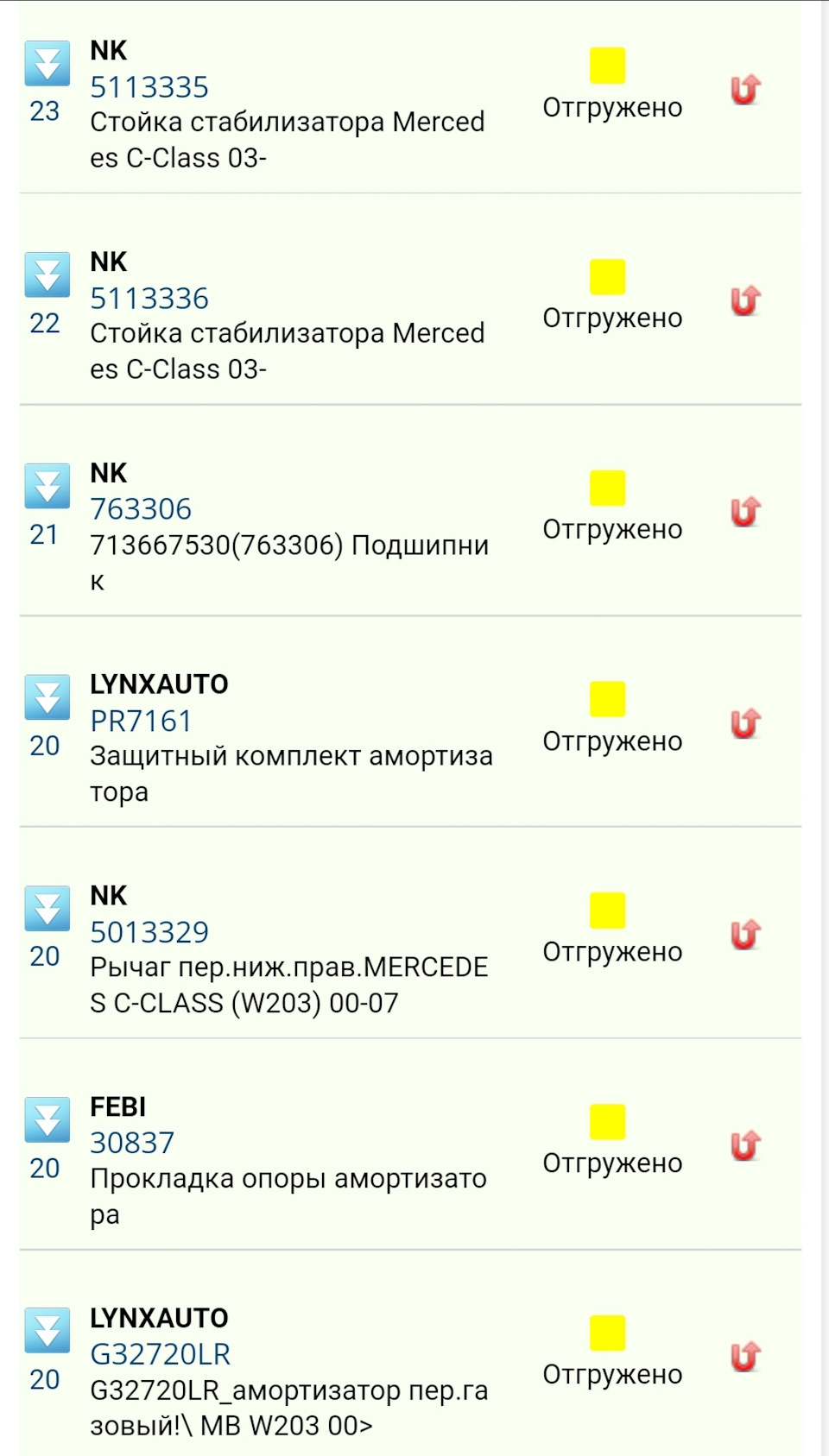

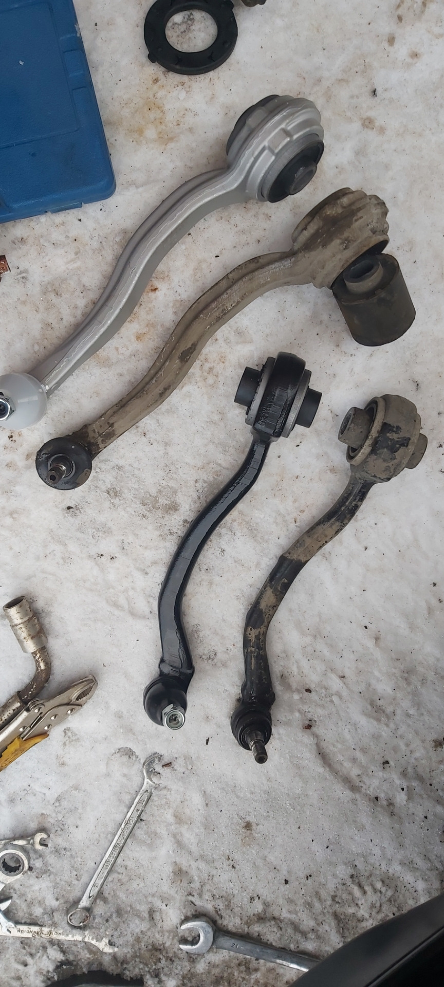

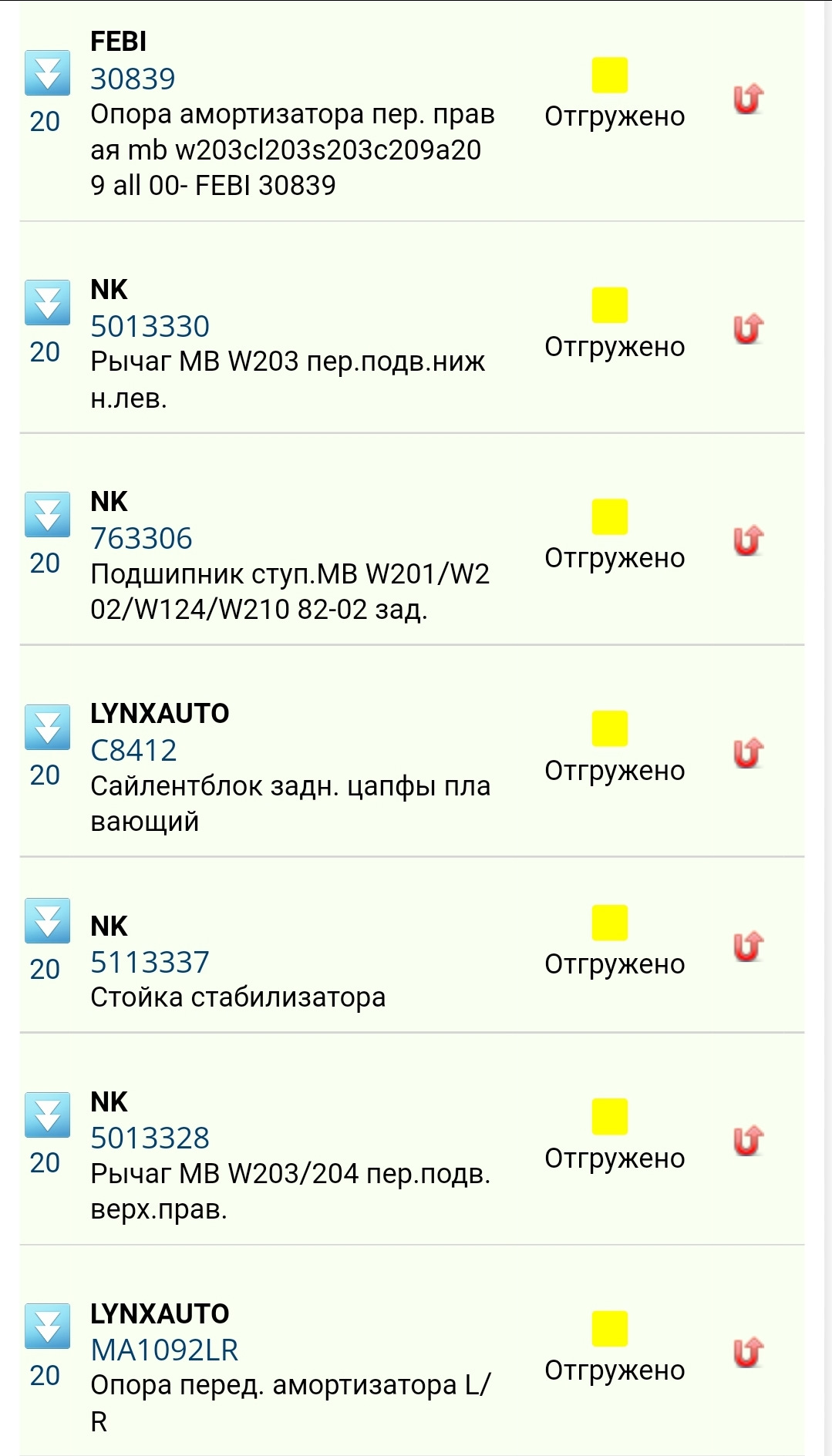

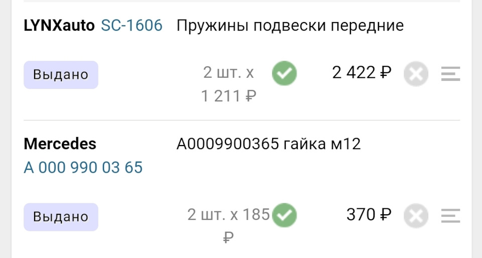

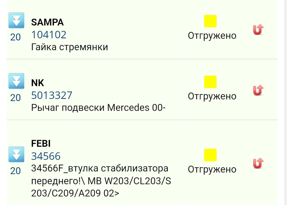

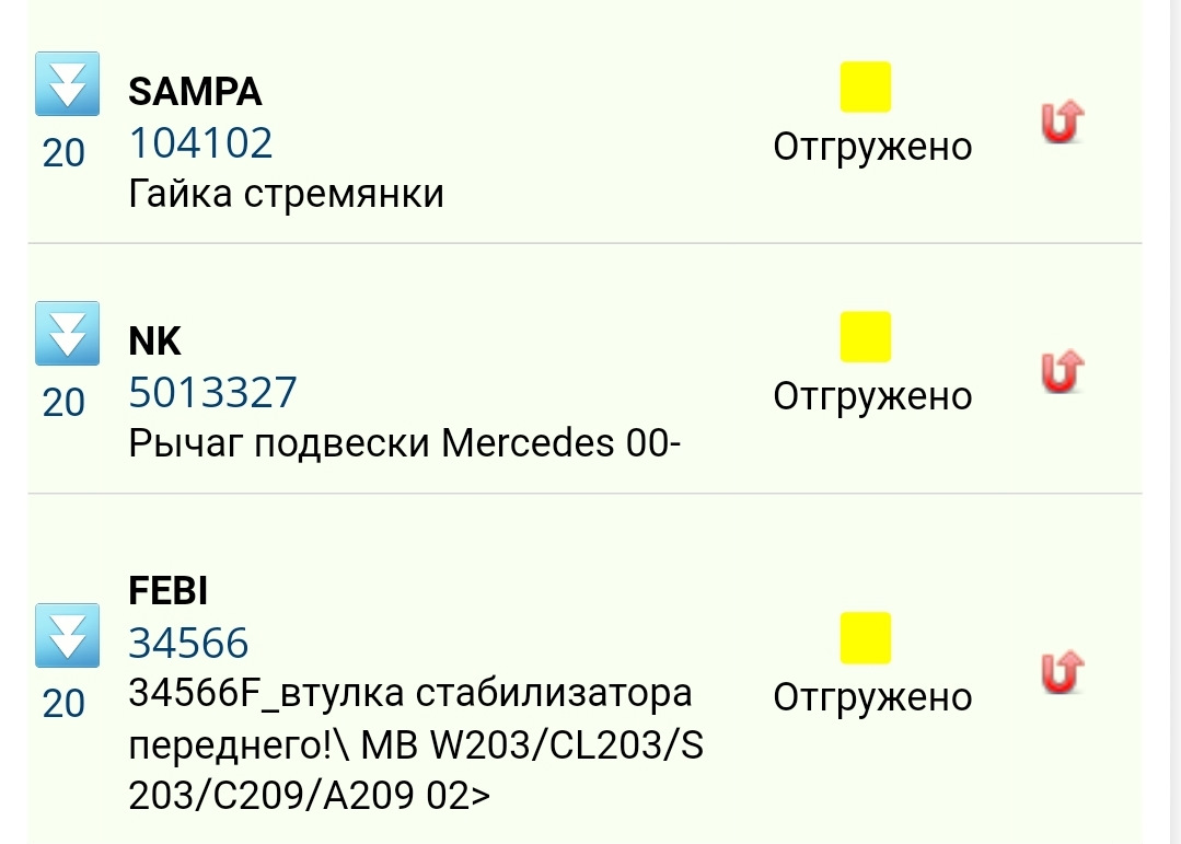

И так выбрал день, когда можно заменить передние стойки в сборе, рычаги, линки…
С левой стороны передний рычаг был очень сильно уставший, стучал, издавал скрежет…

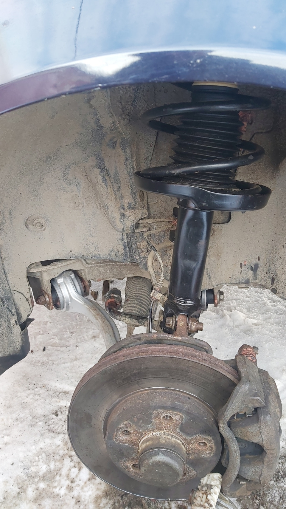

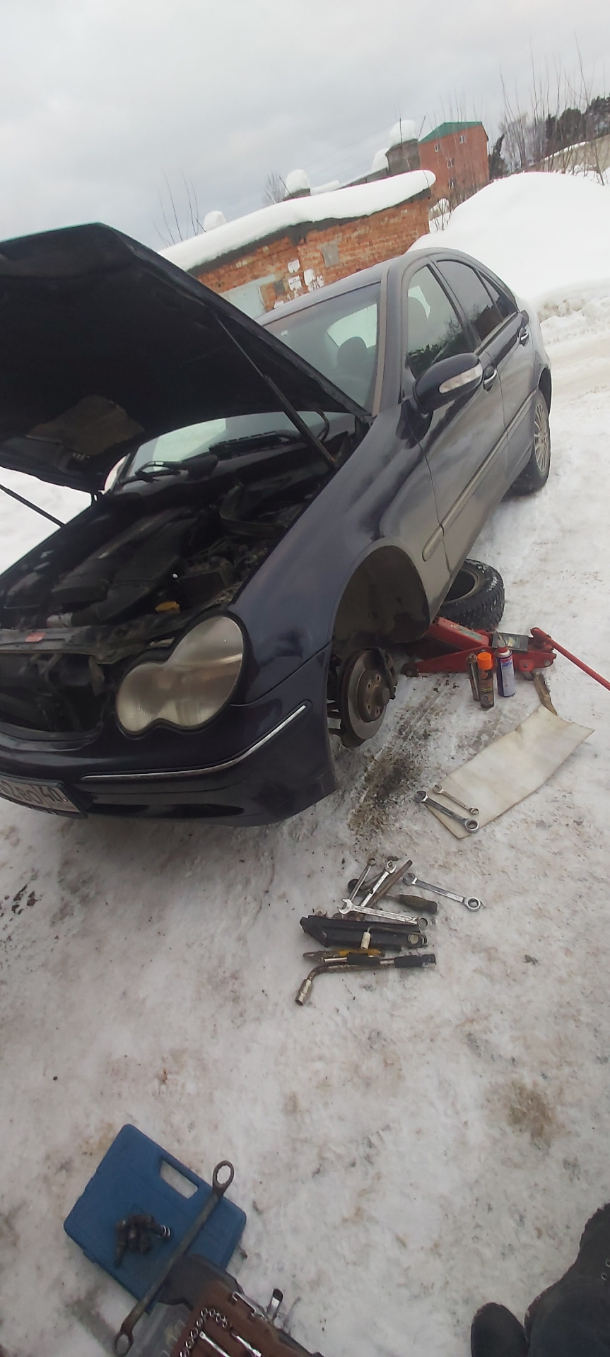

По очереди значит…надо открутить болты стойки снизу и сверху под капотом, сначала вынимаем саму стойку, а потом только сможем открутить гайки с рычагов. Скобу крепления резинок стабилизатора открутить надо обязательно, а то не даст вытащить болт переднего рычага. Ну и как уже по традиции, обработать всё медной смазкой на будущее, что было меньше проблем при откручивании болтов и гаек.
Стойка левая тоже видимо не работала от слова совсем… так что вовремя занимаюсь)
Осталось сделать сход/развал, перед стал собранный, ничего не гремит, по лежачим проходит как надо, как будто и нет ничего под колёсами.
На очереди замена задних аммортов и пружин со всеми вытекающими… продолжение следует)…

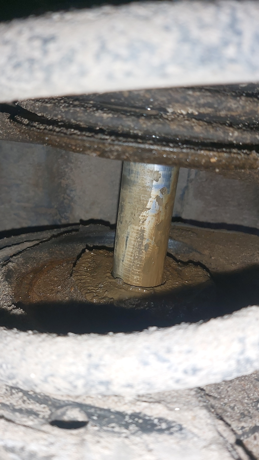

Не правильно отбойники установил
Выше натянуть надо было?
В пас не попал вроде, пыльник должен одеваться на отбойник
Отдавал собирать в сервисе, собрали не глядя видимо. Отбойник значит надо развернуть, но теперь после изготовления съемника пружин из домкрата.
