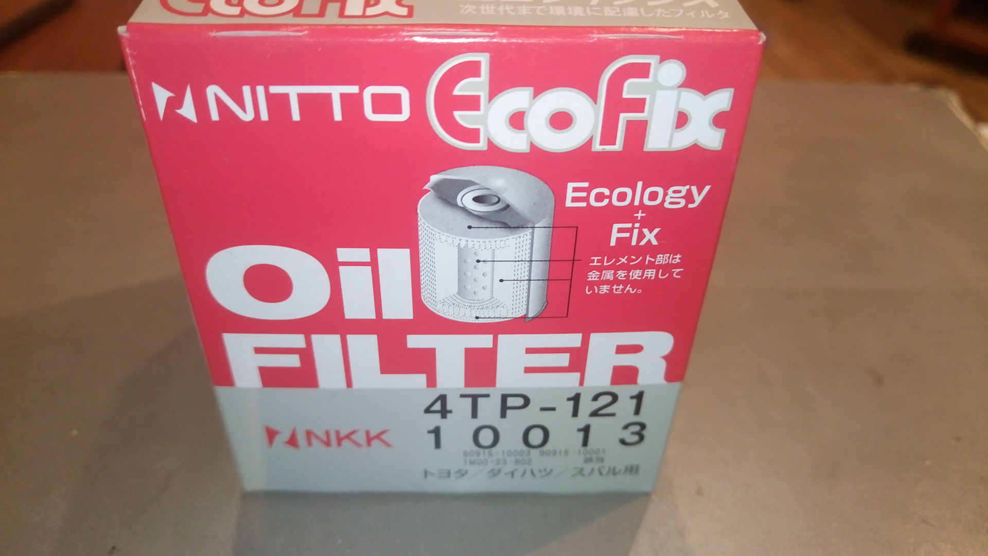

NITTO 4TP-121 д65мм Н75мм — 0,9 бар 270 рубл. Япония

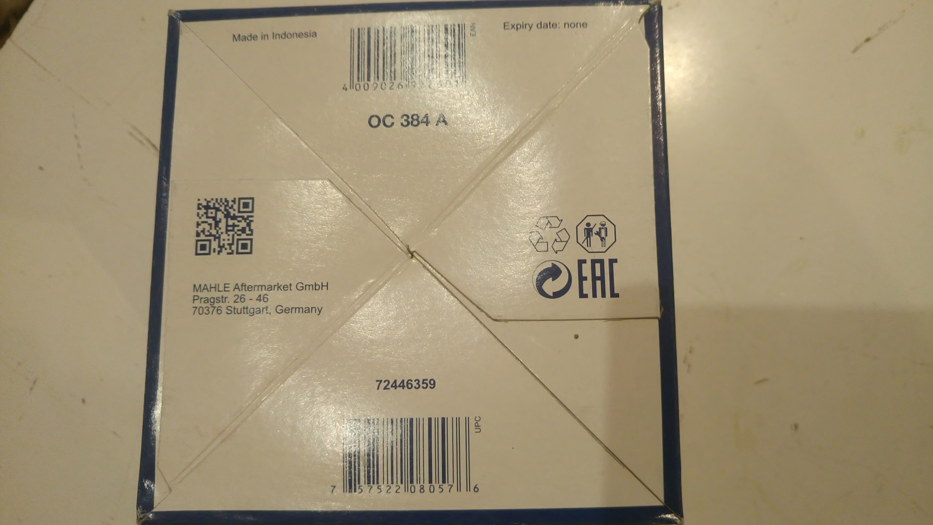

Случайно нашел в поврежденной коробке MAHLE OC23, который несколько лет пролежал на задках ближайшего автомагазина.
Фильтры MAHLE OC383, MAHLE OC23 и MAHLE OC97 пишут взаимозаменяемые, но как оказалось имеют различия по конструкции.
Да, и ещё одно отступление. Предлагаю задаться обычным вопросом, кто делает в мире и в России качественную специальную фильтровальную бумагу? В России — нет, со всеми вытекающими.
Кому интересно – ФОТО.
Отмечаю, что коробки от KNECHT (оранжевая)/MAHLE (синяя) на масляных фильтрах ОС-384А, ОС383А, воздушном фильтре LX-220 (один) и на обоих топливных фильтрах KL83 – не имеют на своих цветных полях наклонных надписей мелким шрифтом KNECHT/MAHLE – а это, у некоторых пользователей являлось признаком подделки (не прав – поправьте?!).

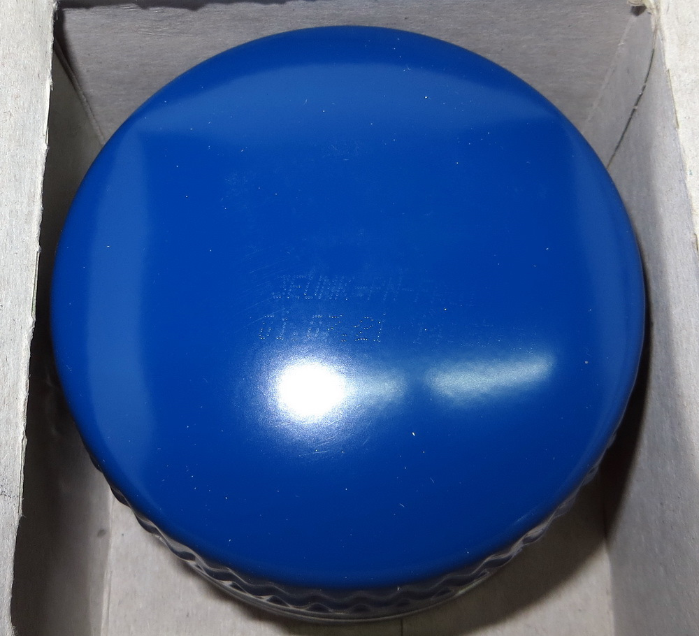

В коробке Боша фильтр Манн. Граненая завальцовка это их фишка, это своеобразный признак оригинала, как и расмытый шрифт.

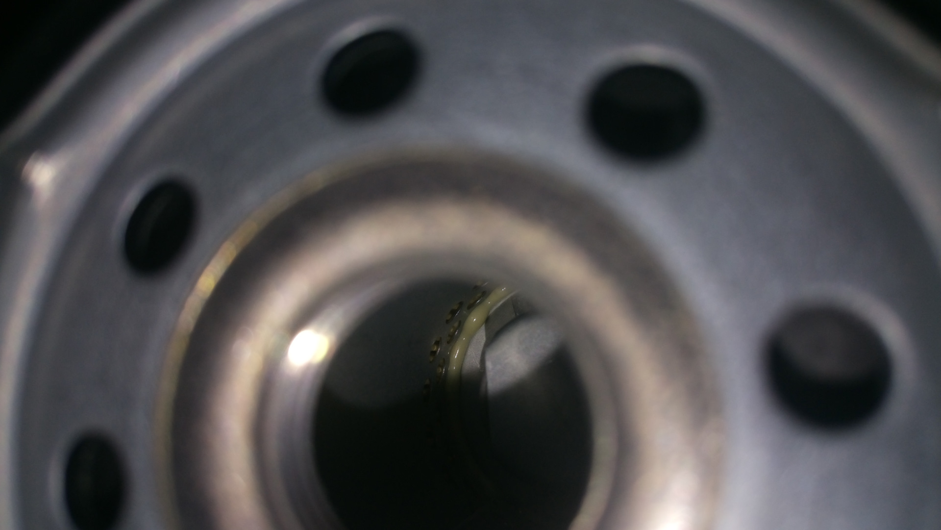

Судя видео, не понятно, пэна холодную, плюёт ли он отфильтрованный шлак в магистраль или нет…

На старинный 8 клоповый шестерочный мотор подойдет любой фильтр, лишь бы обратный клапан немного держал. MANN за 300 руб хватит за глаза и уши.

Могу дополнить ваш список: Marshall ML1155 (двойник OG410HQ) и ML2246, Nitto 4TP122 открытие перепускного 0,9 bar, Zekkert OF4069 (двойник OG410HQ), Кедр FOM22024 и FOM22025. По распилам эти фильтры очень даже ничего, почти все с силиконовыми обратными клапанами, кроме Кедр.

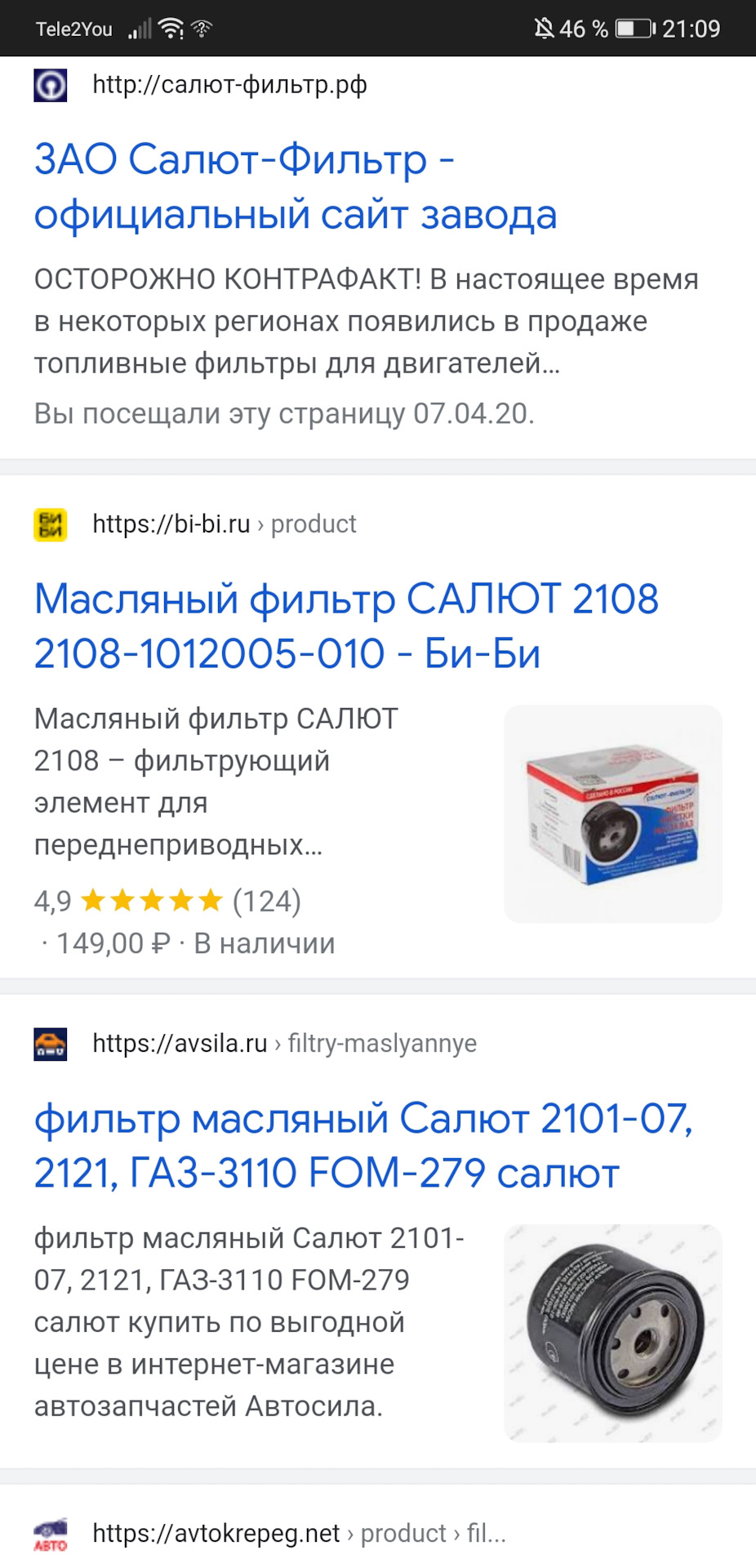

До подорожания купил салют фильтра за 130 рублей 6 штук!) и ими пользуюсь последний остался!))) тогда это был поставщик автотаза
Беру что есть в наличии из кнехт/мале или манн или что из них подешевле и не парюсь.
Салют даже не рассматриваю, экономия в 200 рублей не прильщает.
Блин, всю интригу убил!
А какого-то именно Салют — удовлетворяет…

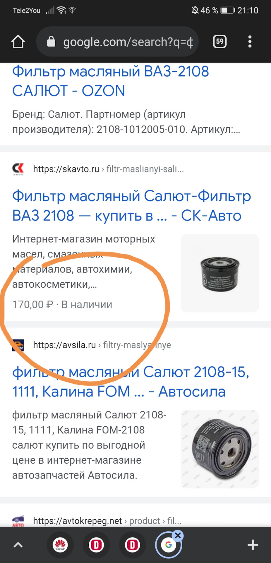

Кстати, о какой экономии может идти речь если прямо сейчас на Я.Маркете Салют — 330 рублей и мой MAHLE OC384А — 323 р.
Кстати, его что-то нет на прилавках в последнее время. Ну у меня в городе.

Давно остановился на MANN W914/2. Оригинал довольно не плохо защищен от подделок. Главное из которых, маркировка на корпусе в верхней части, составом, который можно увидеть в ультрафиолетовом свете, или под солнечными лучами, под строго определенным углом.
эт чо получается, с собой еще ультрофиолетовый фонарь брать надо, когда идешь за покупкой фильтра?

Ничего против салюта не имею, хороший фильтр. У всех своя религия)). Можно без фонаря, покрутить под солнцем, под разными углами (в магазине крутить бесполезно).
