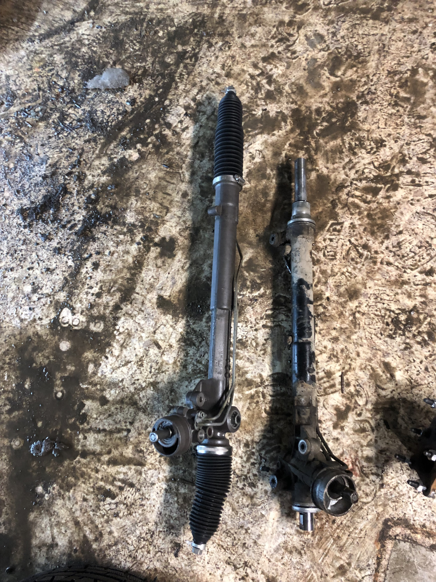

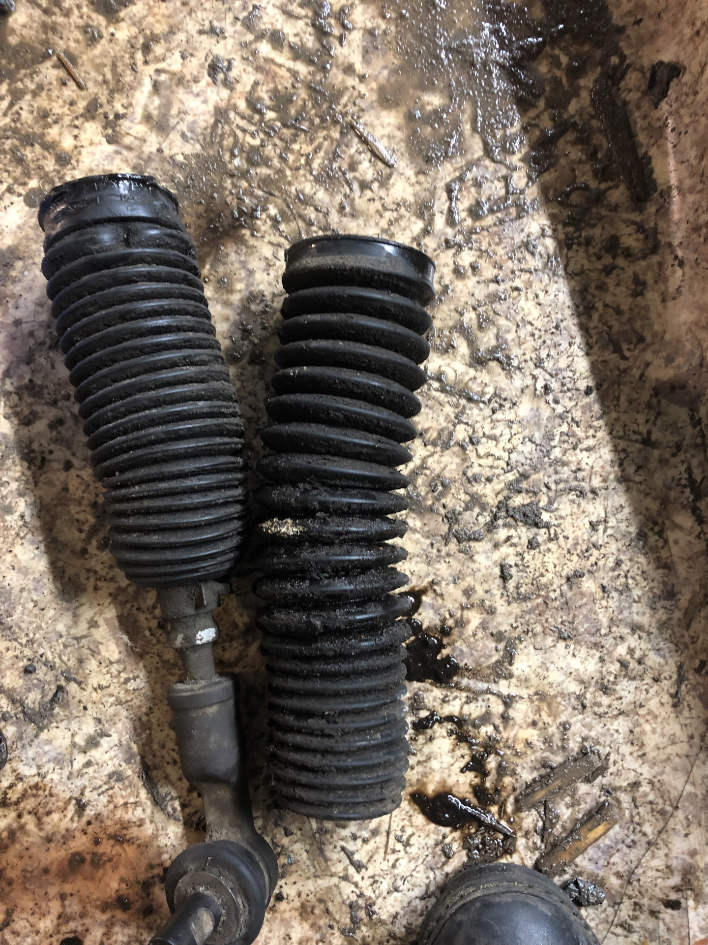

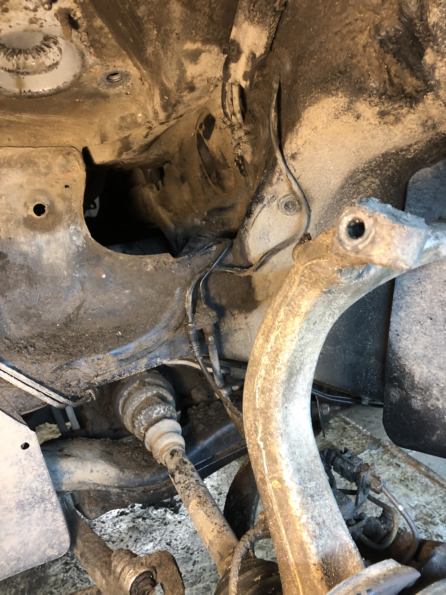

С покупки знал о мокрых пыльниках на рулевых тягах. Всё чего-то ждал. Но всё-таки решил не ждать когда окончательно стрельнет из сальника.
Из пыльников слил минимум пол литра масла.
Взамен уже давно лежала восстановленная рейка, а также были докуплены : пыльники, тяги, наконечники, алюминиевые кольца.

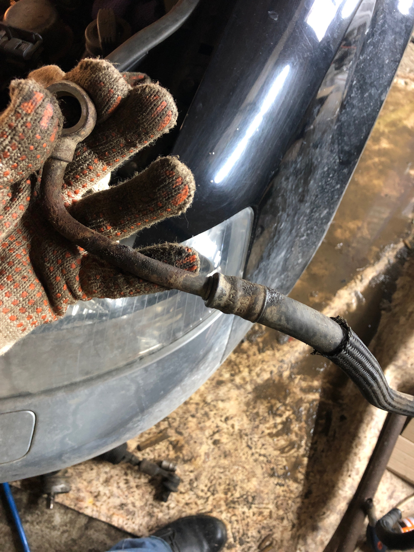

В ходе снятия выяснилось что прокручивается шланг обратки- оперативно восстановили былое состояние.
Запчасти на фото: 2586301
