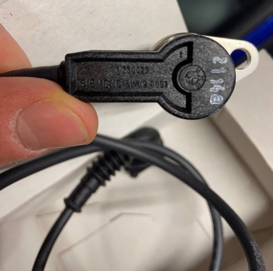

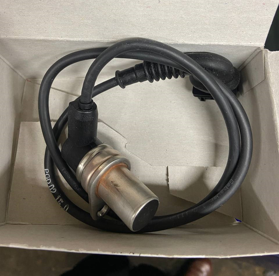

Да, сами датчики не ломаются никогда, просто от времени умирает проводка. На драйве много записей о том, как их перепаивают и все продолжает работать. Мне тоже предлагали пойти этим путем, но это не путь джедая. Поэтому:
9000 рублей. На самом деле, я думал, что они дороже, поэтому ценник был даже приятным)
С заменой были проблемы, датчик стоял еще оригинальный и выходить не хотел. Поэтому демонтаж он не пережил)
После замены все завелось как положено, работа двигателя стала немного стабильнее. Датчик положения распредвала я менял несколько лет назад, так что теперь про самые важные датчики можно забыть надолго)

Надеялся найти VDO, но они пропали куда-то. Пришлось взять его же, только с неспиленными номерами)
