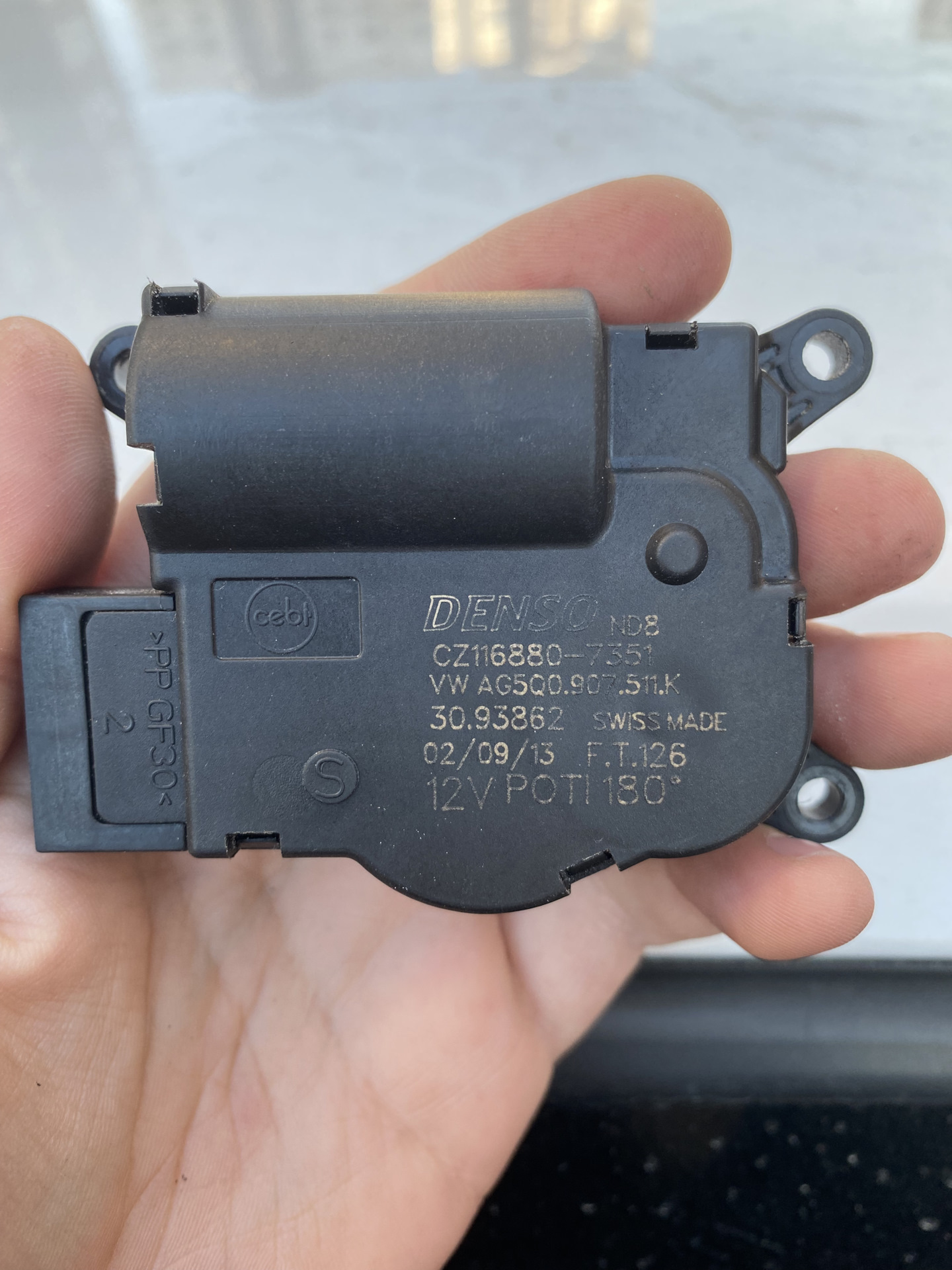

Всем привет! Дошла очередь и до меня Вот проблема с моторчиком 5Q0907511K (стоимость около 5500р .) Возможно все сталкивались с проблемой дует постоянно холодным или горячим воздухом с пассажирской стороны или со стороны водителя. У меня заклинил на горячем воздухе с водительской стороны, сейчас на улице стало теплее, а в машине жарко нужно делать.

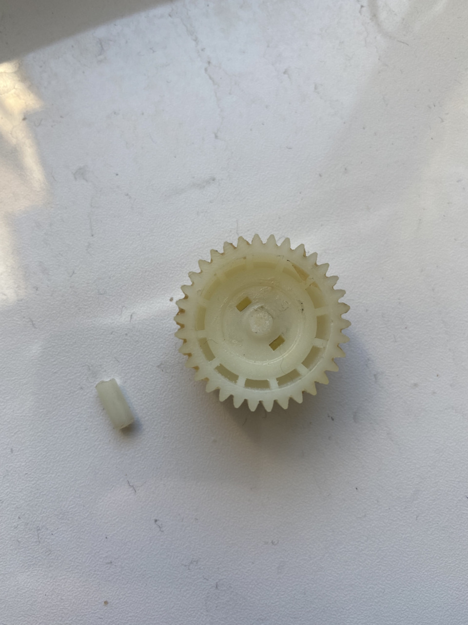

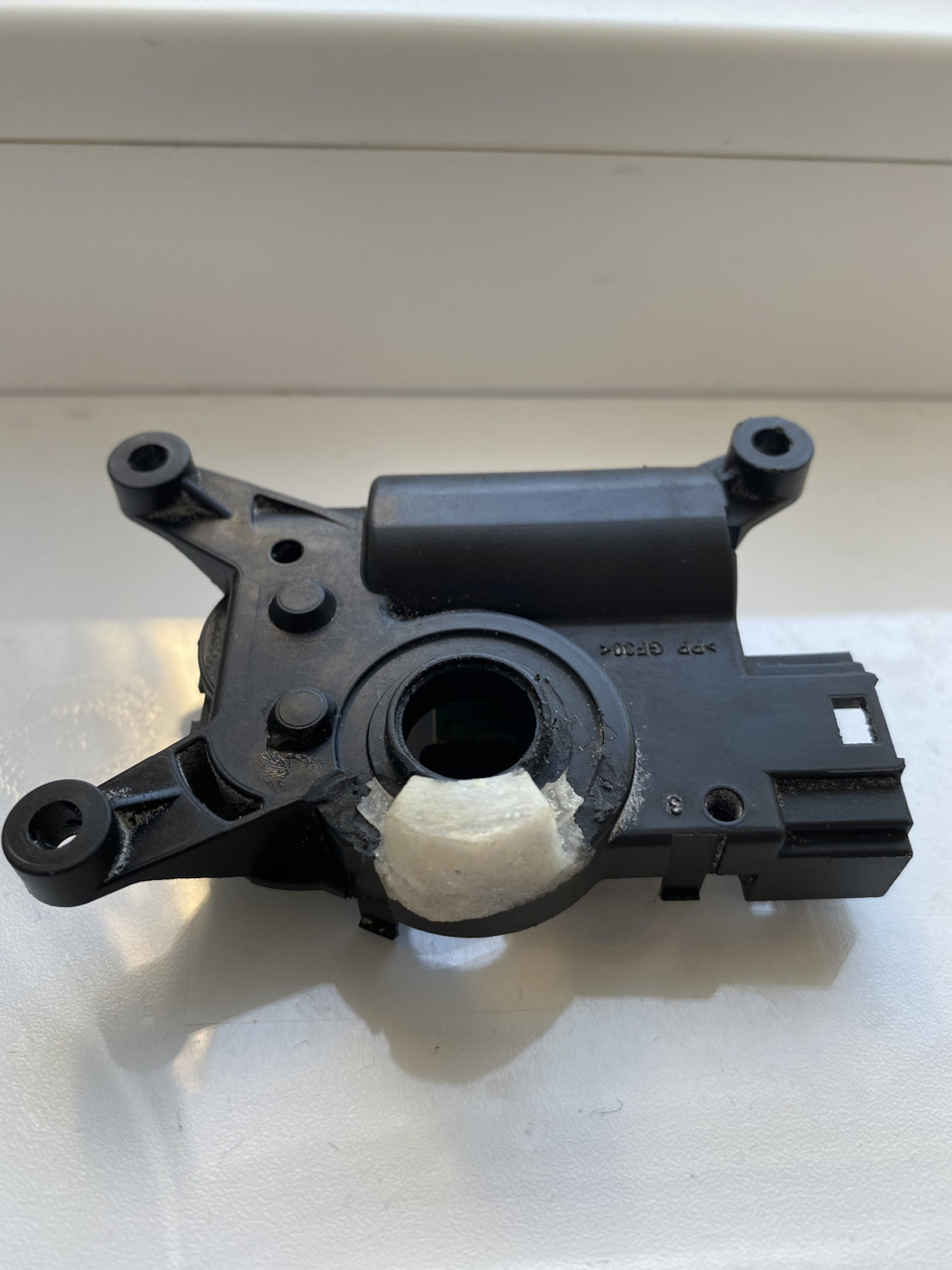

После снятия я увидел что предыдущие до меня уже был сделан «тюнинг», и скорее все вышла из строя ось потенциометра.
После разбора ожидания подтвердились.
Заменил моторчик, не стал заморачиваться с ремонтом шестерни думаю это не надолго.
Почитав наверно весь драйв2 соглашусь со мнением многих что из строя выходит сам потенциометр, а последующие улучшения вроде таких это временное решение, думаю в моем случае так получилось пластика много, шестеренка упиралась и под этим усилием свернуло ось.
Поставил не новый, подвернулся б/у взял его оригинал думаю ещё походит.

Я ремонтил www.drive2.ru/l/582370353498688112/
Хватило на 20 тык, в эти выходные опять менял шестеренку, её провернуло. По хорошему бы надо новый поставить, но:

все верно. потенциометр умер. и давит без ограничений.
скорее всего из-за неверных показаний потенциометра сильный моторчик прокручивает больше чем надо и ломает ось шестеренки.
