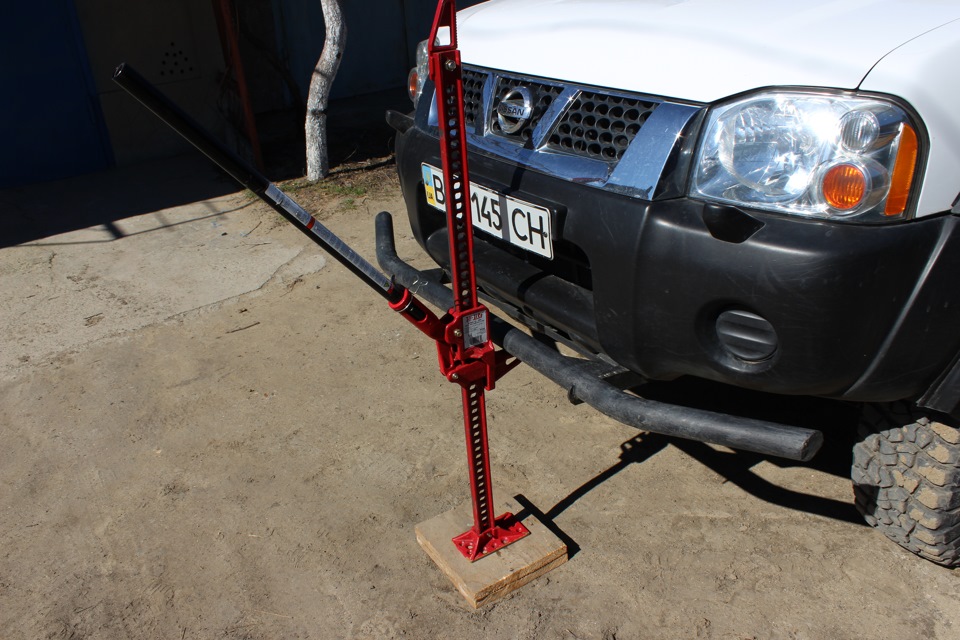

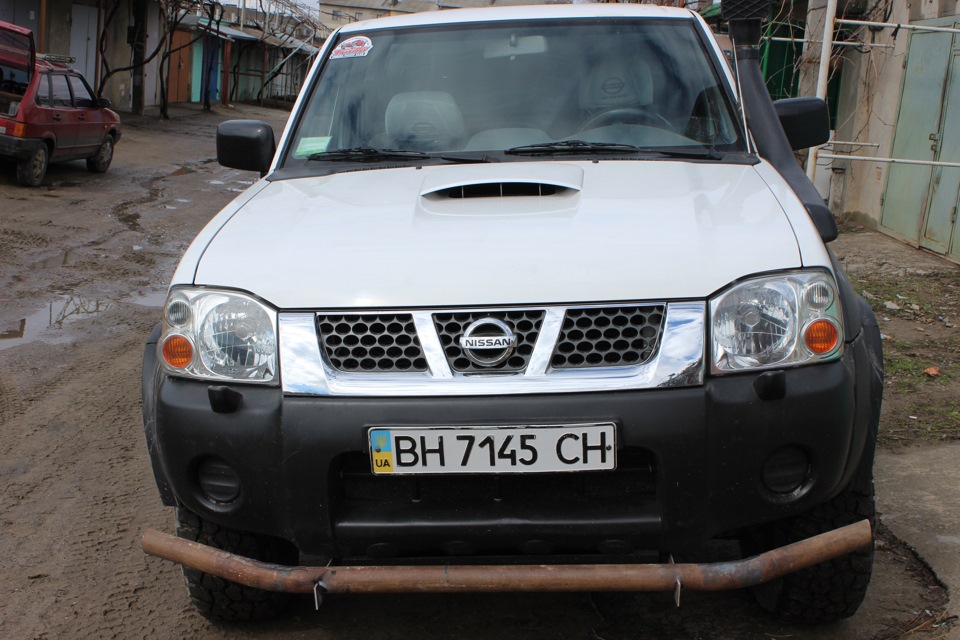

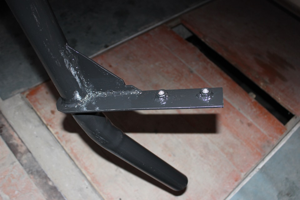

Подготовка к участию в серии "Одесса-Трофи 2015" внесла свои коррективы в ремонт и доработку авто. Как раз в гараже завалялся кусок трубы буровой толстостенной, диаметр 57 мм. Было решено сделать силовой обойник при помощи которого можно и бампер от повреждений защитить, кусты и мелкие деревья проезжать и Хай-Джеком поднять машину. Хотелось сделать эстетично и вписать в общую концепцию машины.

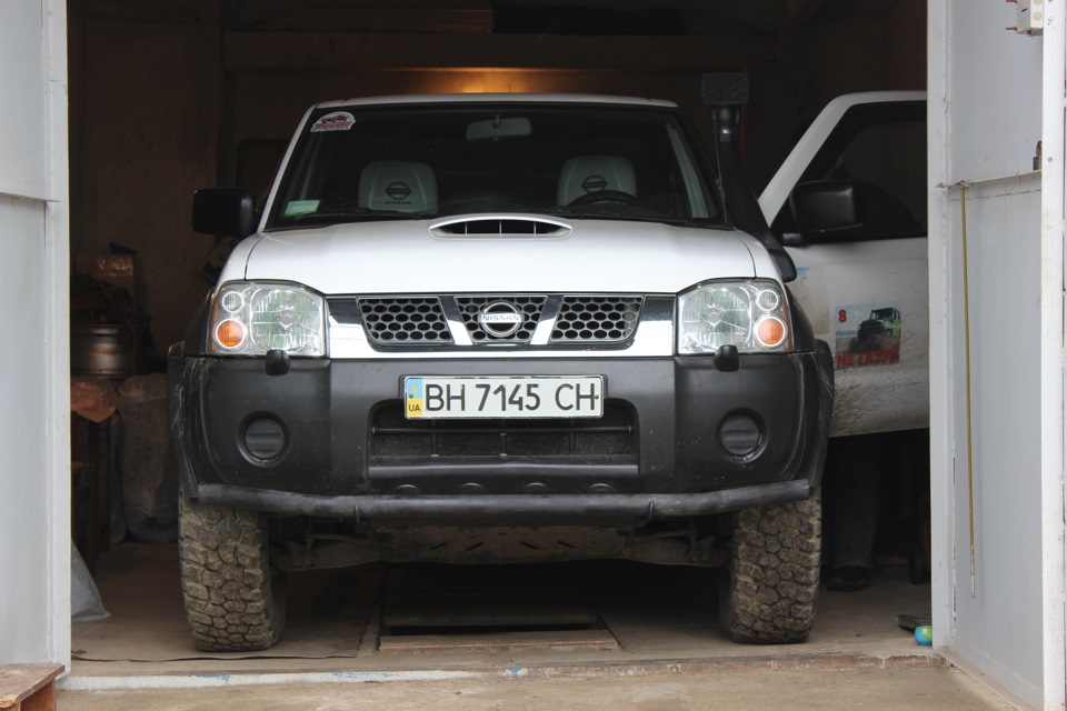

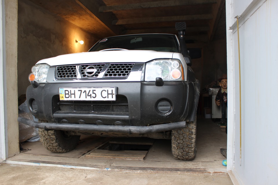

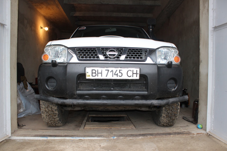

Кронштейны вырубили из металлы 5мм, крепятся они к раме в те же отверстия, что и усилитель переднего бампера. (4 болта М10х50х1.25 крепость 10.9). Трубу гнули вручную при помощи газовой горелки силами 3-х человек, очень тяжело шла. Изгибы делали на глаз, потом выправляли кувалдой. Все обварили, усилили косынками, почистили и прогрунтовали кисточкой. Вес не большой.

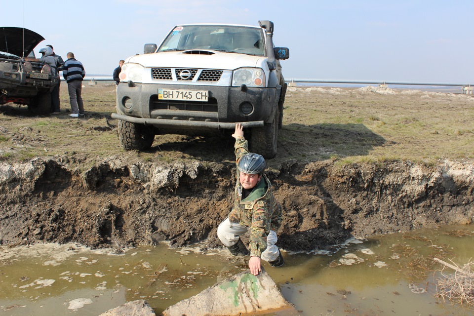

Боевые испытания прошли на соревнованиях в районе Куяльника. Ну что Вам сказать. Я в восторге! Цена вопроса — 1 диск отрезной, 5 электродов, 4 болта, 20 грвн. за кислород и 0.7 л. для сварщика.

нуачё, бюджетненько
Славик, молодца!
И легкий вес, и низкая цена, и отличный функционал! :)
А мне нравится
без лебедя силовик пока не нужен, а так он и легонький !
и смотрится красивенько )
Как там и было :) Отличное решение.

Хорошо выглядит) Идеально полноценный силовой сделать, будет в будущем ?)
Ни кто браться не хочет, кропотливая и неизвестная для сварщиков работа. ARB — дорого. Пока оставлю так.
Это дааа, согласен. Можно попробовать самому, главное чертеж сделать правильно. Через пару недель буду варить)
