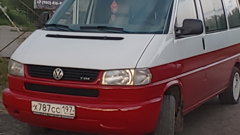

Всем привет! дошли наконец то руки заменить такие девайсы как гофру между кузовом и дверью! случилось это только по той причине, что перестал работать левый динамик в двери! Снял динамик, а там жара)))) провода перебиты((( Все провода были засунуты в обыкновенный шланг! Короче все удалено и поставлена гофра от рулевой рейки vw passat b3!

гофра говорят с 08 рейки тоже стаёт
В начале я ее тоже примерял от 08 но она не подошла!
блин писали на форуме подходит, а када мерял что там неподошло?
Гофра слишком большая чем дырка в двери! Когда засовываешь ее то она сворачивается вся! От рулевой рейки пассат нормально встает!
