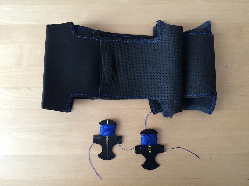

Зашел на aliexpress и купил кожу. Взял с синей прострочкой так как сиденья тоже синей ниткой пошиты. Цвет правда оказался другой. Енотовские нитки имеют грязновато-синий, а кожа пришла с ультрамариновыми нитками.
Вот такой брал, но у другого продавца:
ru.aliexpress.com/item/Ca…ian-2010/32237197353.html
Первым делом замачиваем кожу в теплой воде на часок.

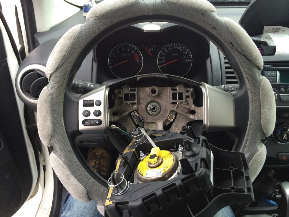

Отключаем аккум и снимаем подушку безопасности. Делается это отверкой или карандашом. Нужно нажать на две пружины и слегка потянуть подушку на себя.
Небольшое лирическое отступление — рядом с отверткой, в улитке трехконтактный разъем для круиз-контроля. Думаю займусь им в будущем. Надо купить кнопки на руль, проверить концевик у тормоза (для круиза вроде доп. идет) и перепрошить блок ECM.
Отсоединяем кабели. У подушки нужно микроотверткой аккуратно приподнять черную часть на штекере, тогда желтая часть легко вытащится. Так же отсоединяем левый блок кнопок (и правый, если у вас есть).
Зеленый проводок — сигнал. Отключаем его тоже от подушки.

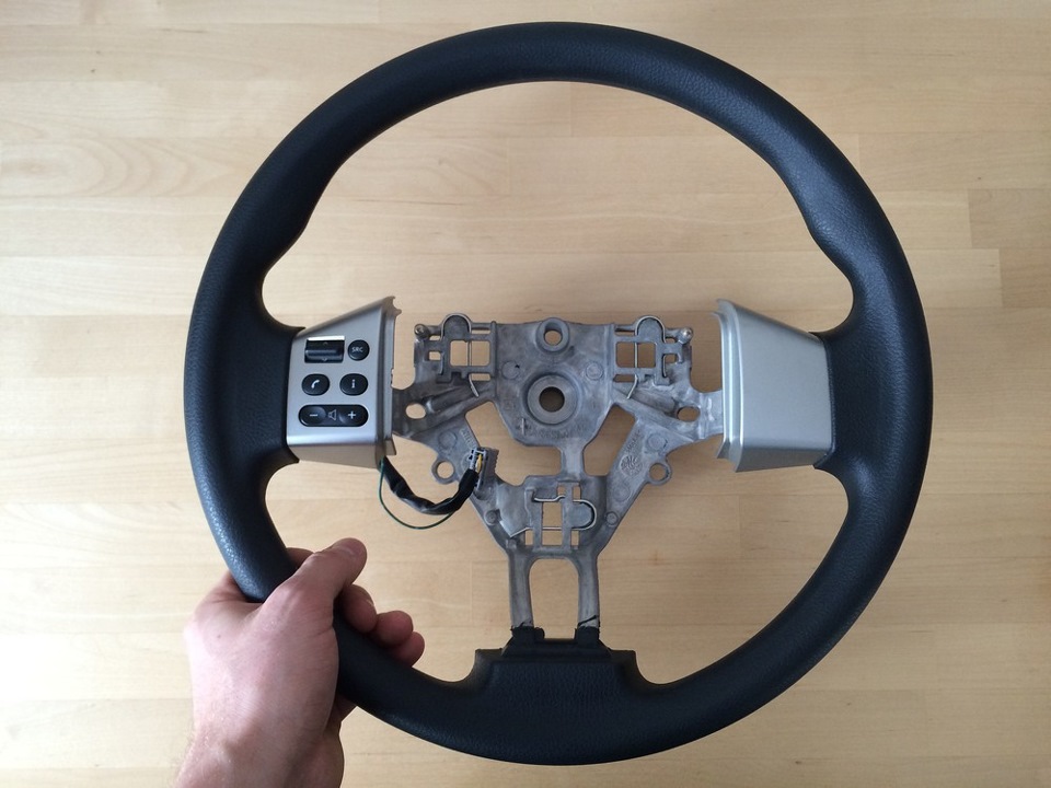

Откручиваем гайку, но не до конца. Запоминаем положение руля (вообще там есть метка, но она чуть криво стоит — Nissan же). Ииии… дергаем руль на себя несколько раз. Гайку не откручивали, чтобы руль в лоб не прилетел. Я первый раз открутил полностью и хорошо что я не смог его снять сразу, а то нос разбил бы.
Снимаем руль и идём домой.
Сливаем воду и начинаем обшивать. Главное здесь совместить стыки перфорированной кожи и гладкой, чтобы ровно все сшилось. Предварительно посмотрите как стыкуются боковины кожи там где кнопки, чтобы не начать обшивать руль задом на перед. Шов — "спортивный". В паре мест я перетянул шов, но для первого раза получилось норм. Ничего не проклеивал клеем — отставил так. Потом руль сох до утра.
Наслаждаемся… руль стал очень приятный тактильно. Нормальной толщины. С хорошим трением в руке. И даже в -20ºC довольно быстро нагревается от рук.
