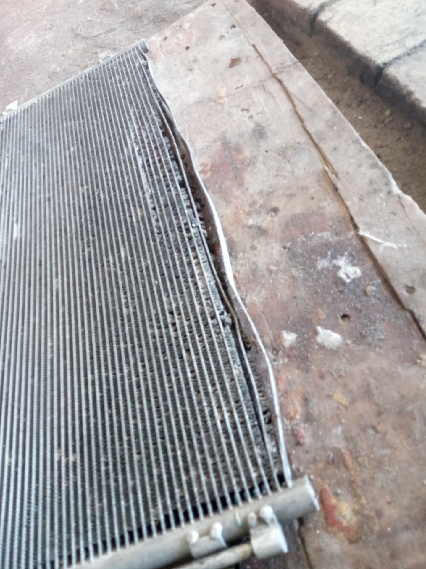

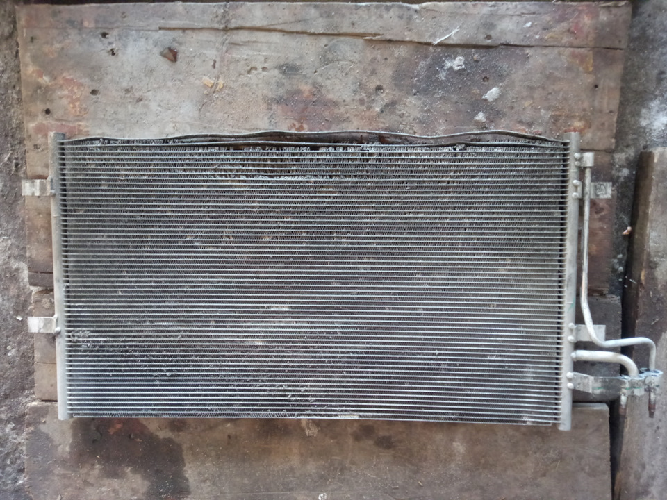

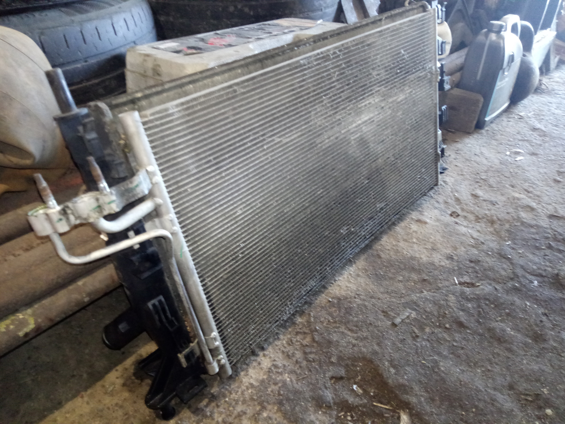

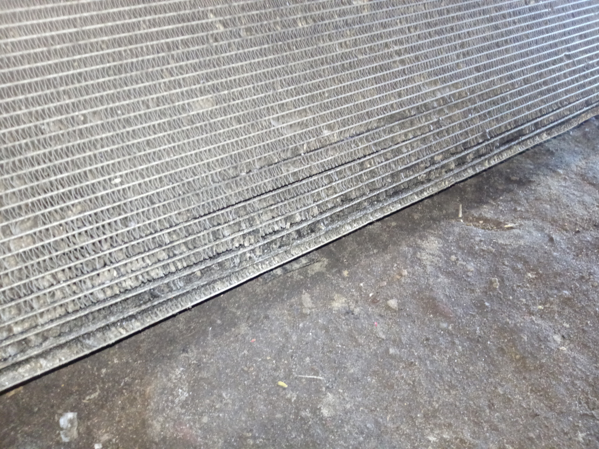

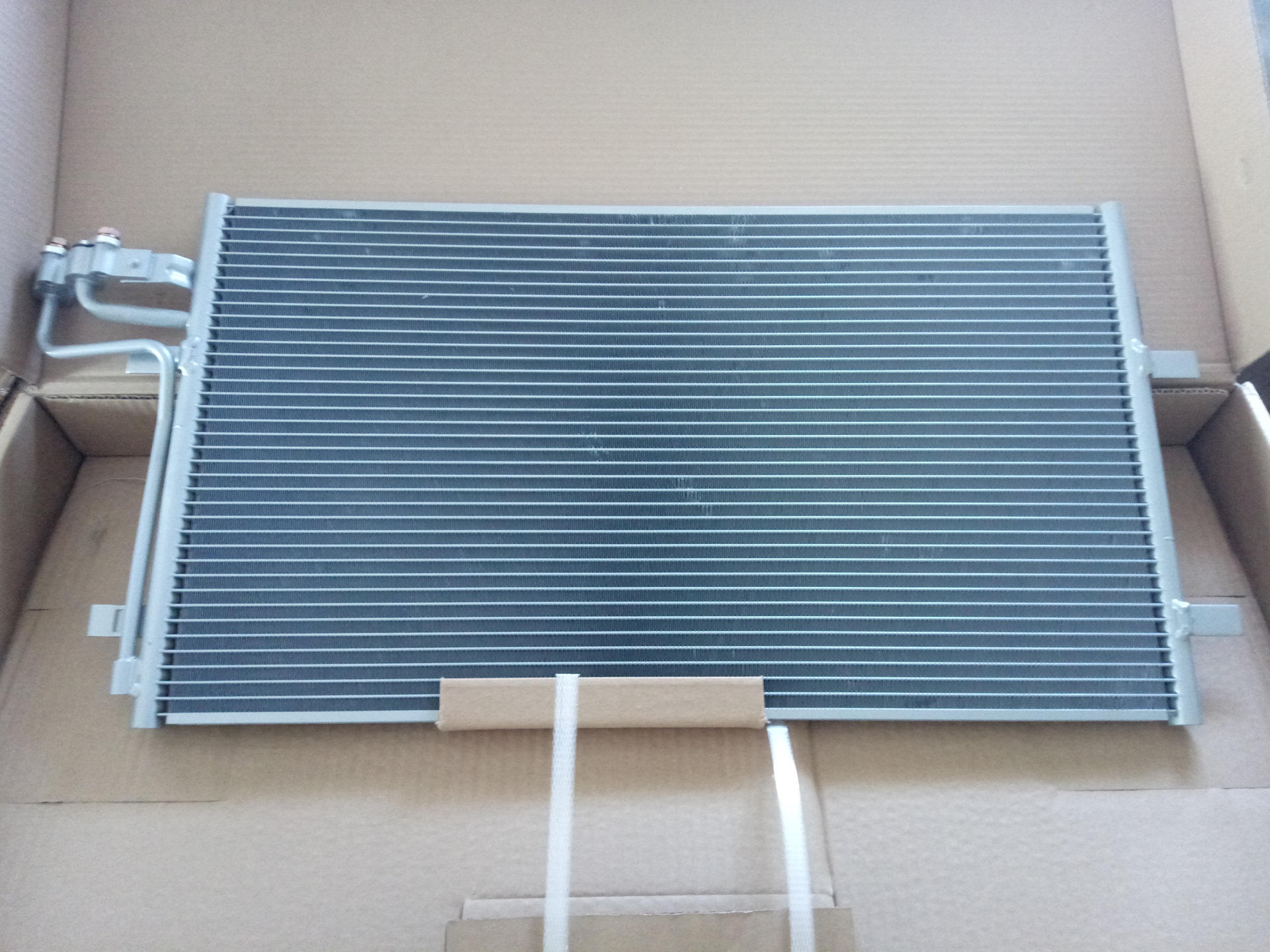

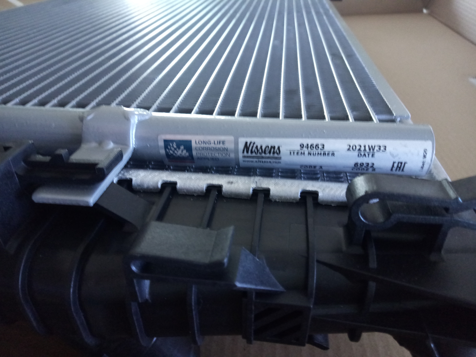

По итогам разбора было решено заменить не только радиатор охлаждения, но и радиатор кондиционера, поскольку мой был в плачевном состоянии.

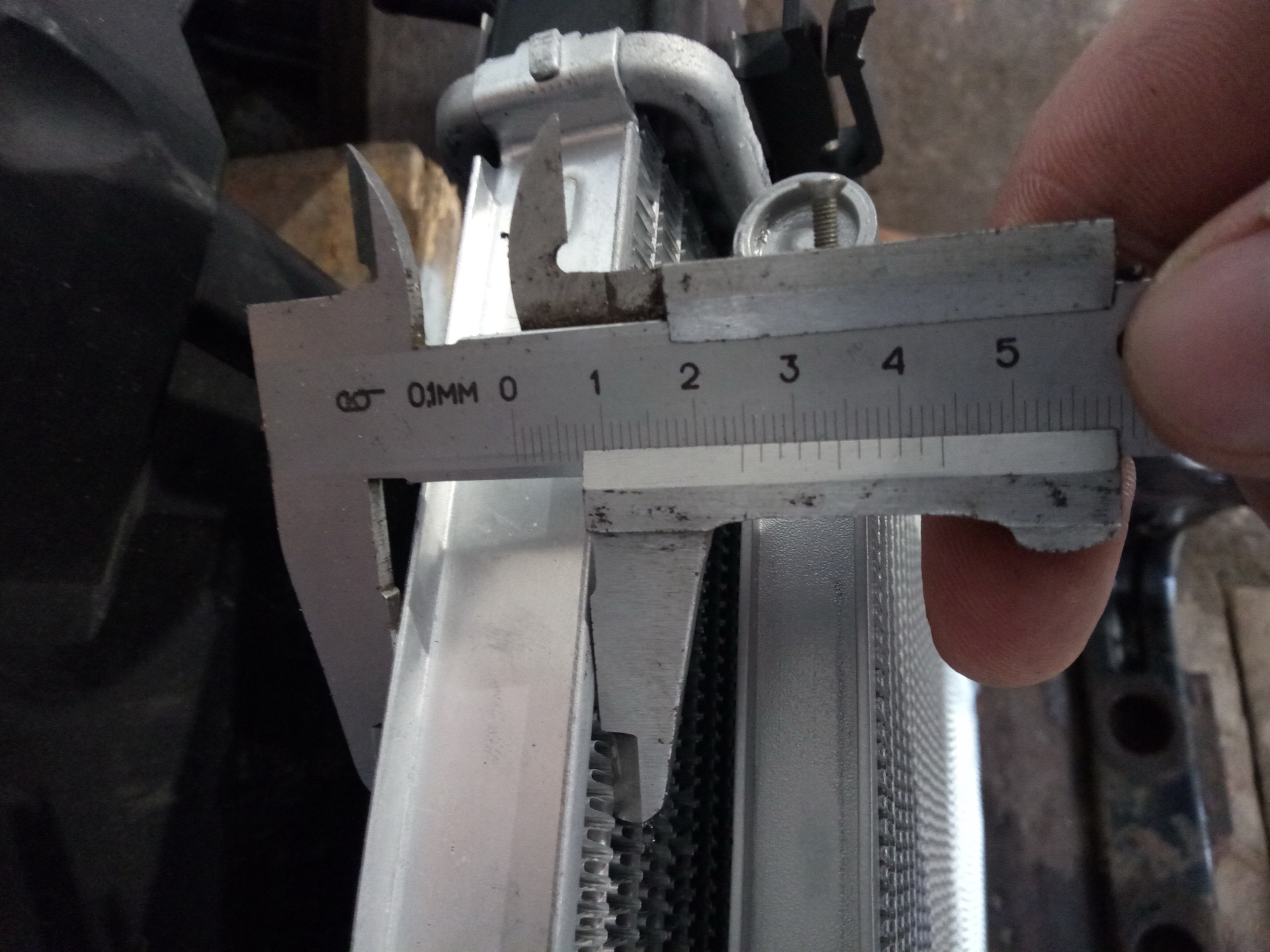

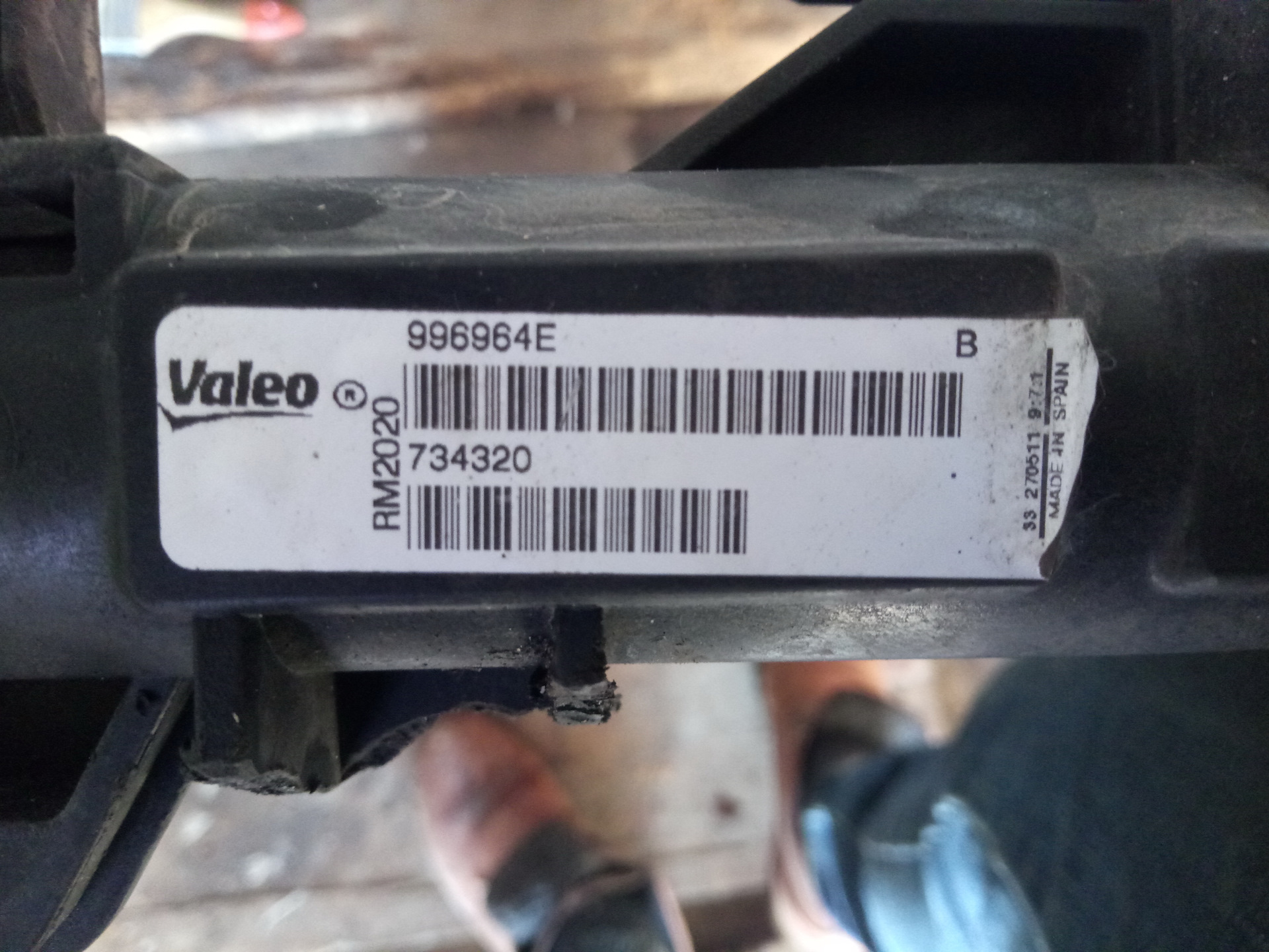

Радиатор охлаждения менялся еще при первом владельце по гарантии, тогда официалы поставили VALEO, толщина радиатора 26мм позиционировался как для дизеля, или СТ.
Поставить такой же не позволили финансы, из более или менее похожих по характеристикам нашел радиатор фирмы NRF.

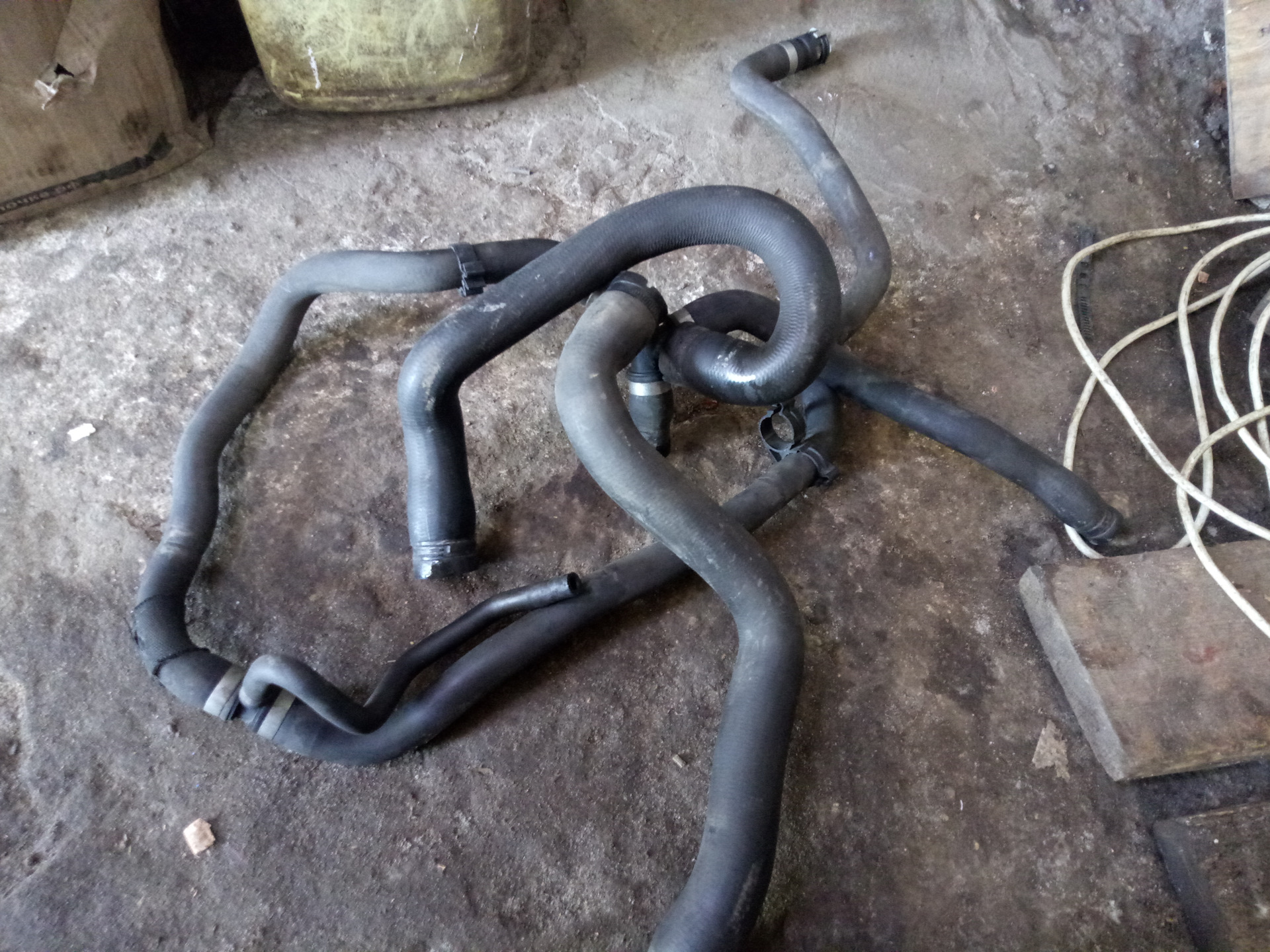

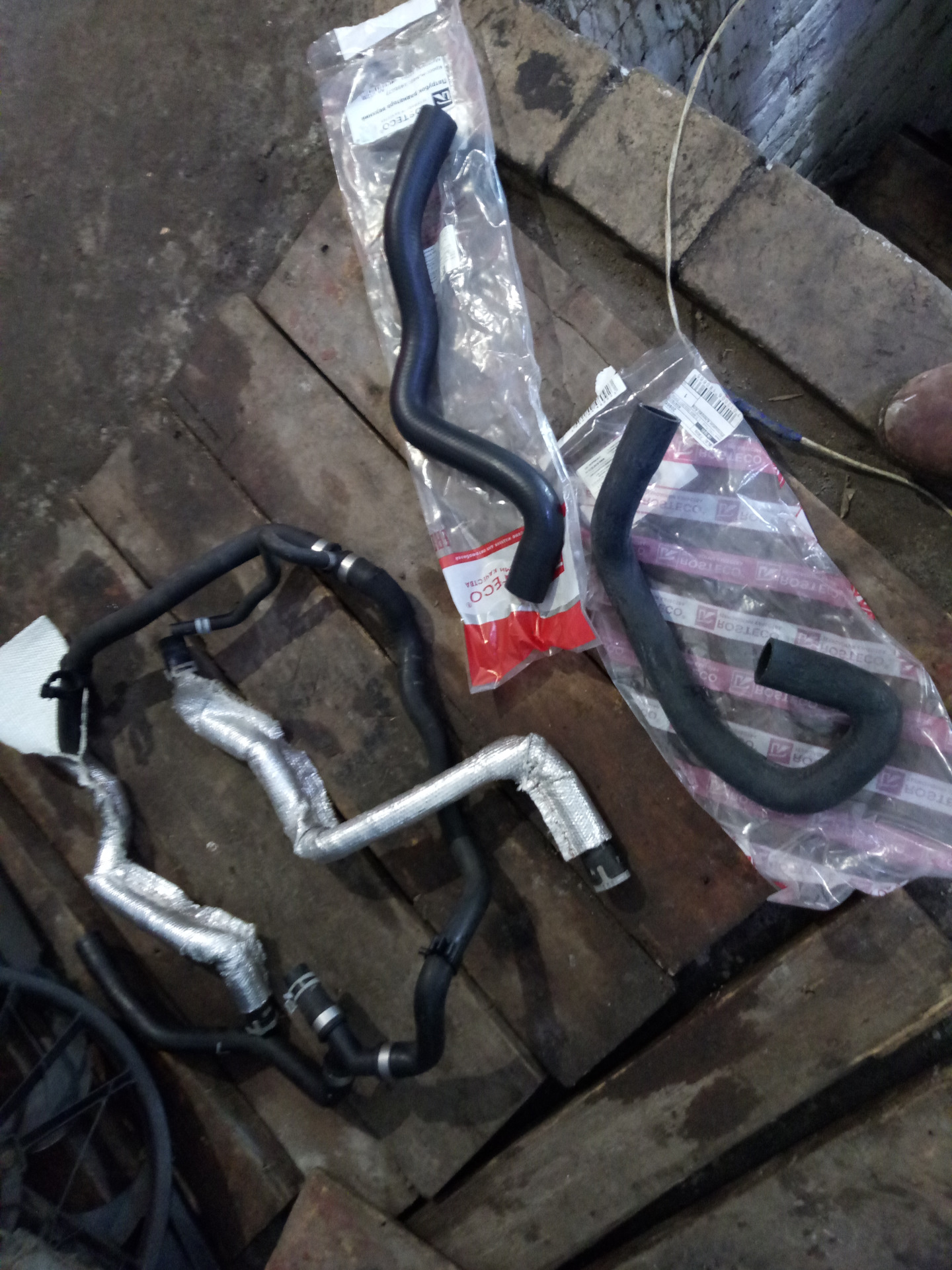

Также под замену пошли и патрубки охлаждения, заблаговременно, чтобы не лезть туда в дальнейшем.
Из запчастей было заказано:
Радиатор охлаждения NRF- 55327

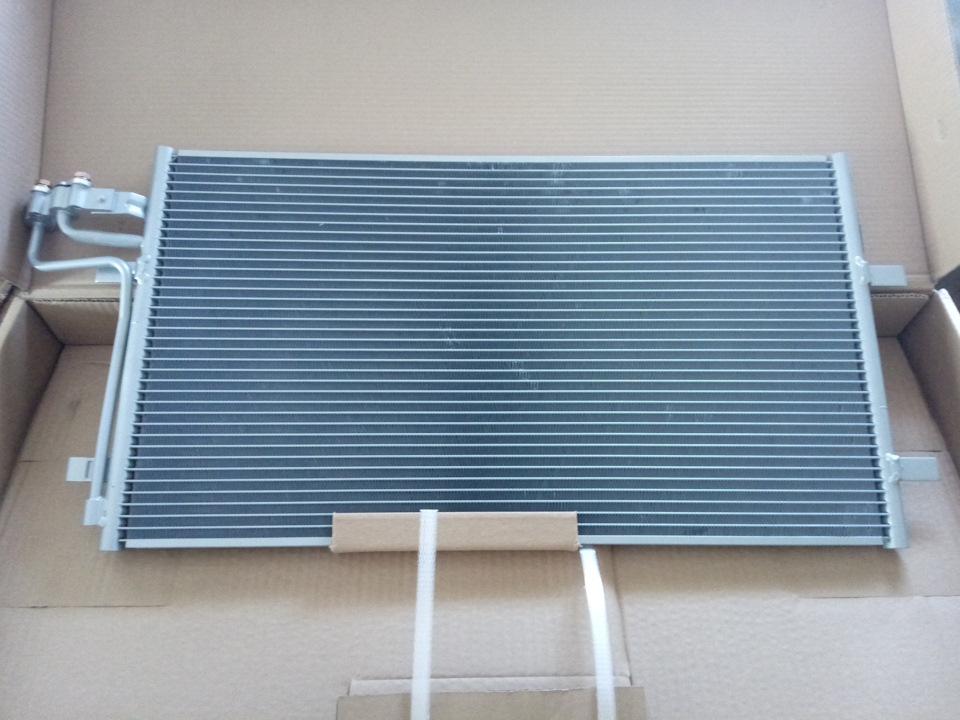

Радиатор кондиционера (конденсор)
Патрубок радиатора нижний ROSTECO- 20985
Патрубок радиатора верхний ROSTECO- 21238
Патрубок отопителя нижний (с тройниками) VOLVO- 31368045

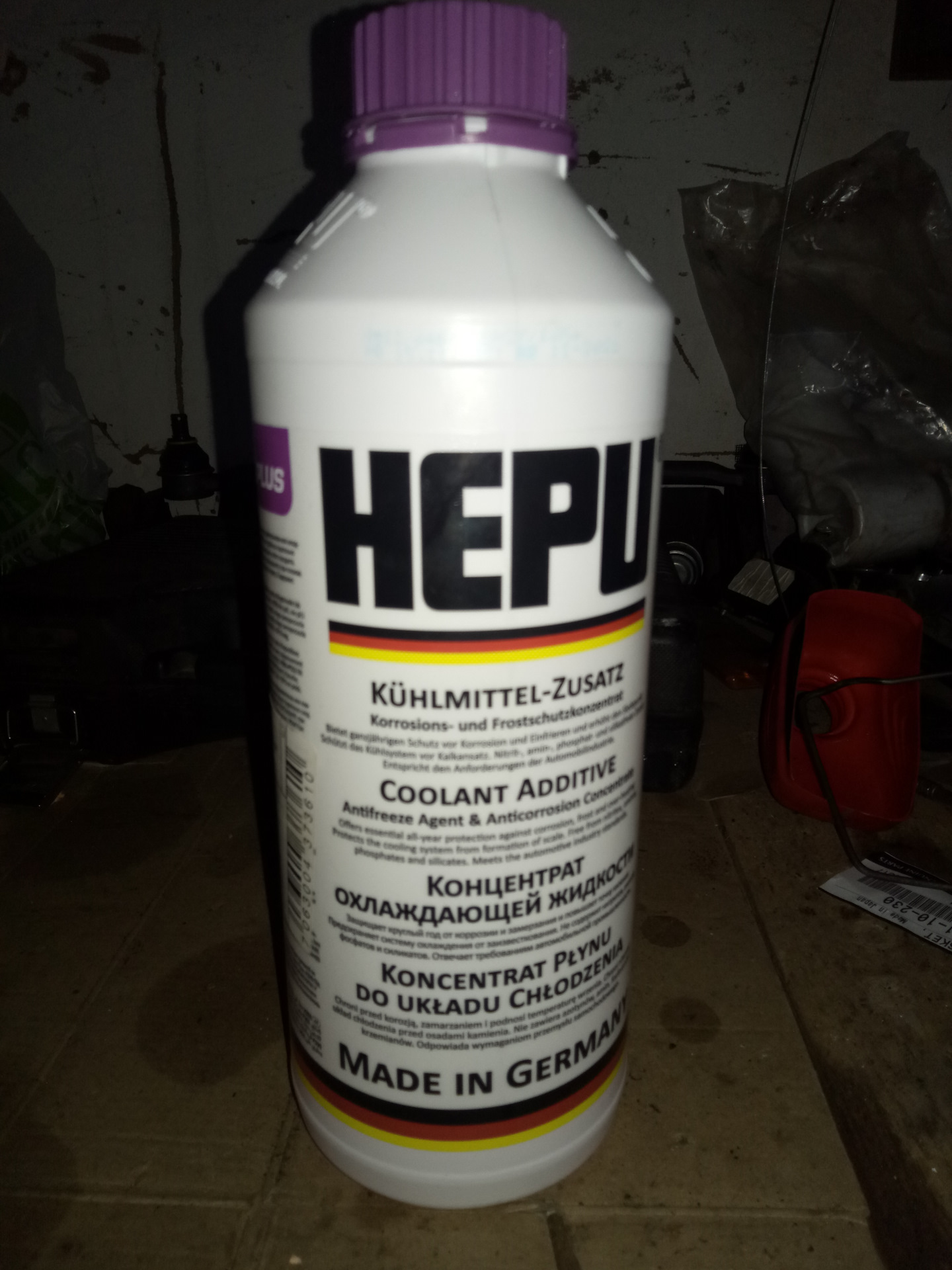

Антифриз HEPU- P999-G12PLUS 3 литра концентрата и дисцилированную воду.
Верхний патрубок менял ранее, патрубки идущие к расширительному бачку пока не стал менять, их состояние еще хорошее.

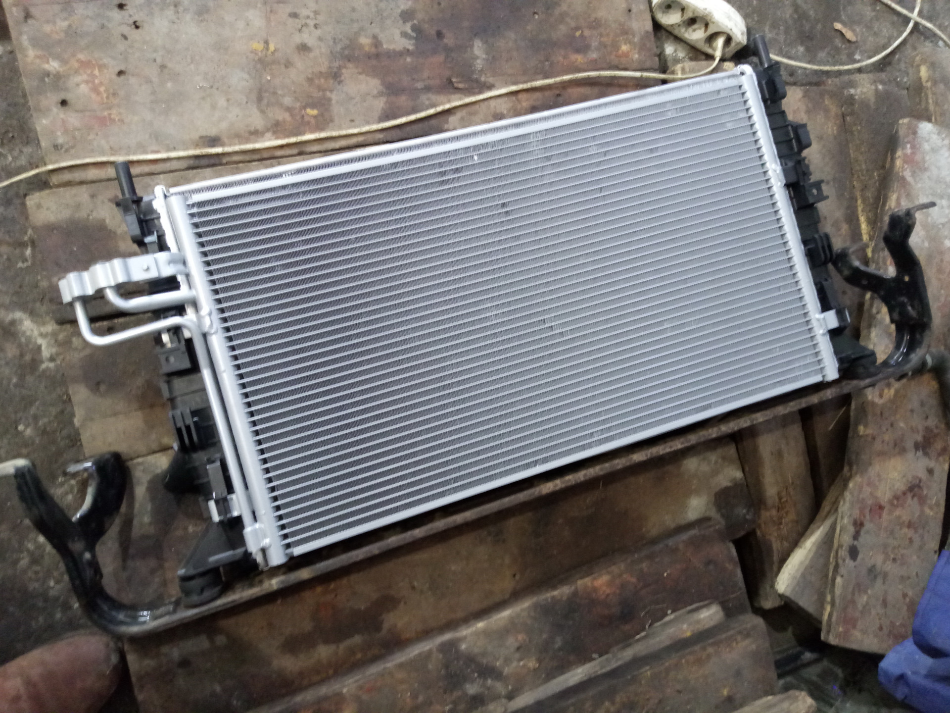

Поскольку есть гараж с ямой, радиаторы снимал полностью касетой, вместе с вентилятором и планкой радатора, предварительно подвесив радиатор акпп к телевизору на хомуты, а также слив антифриз.
Фрион из системы кондиционирования стравливал в ручную, плоской отверткой, потихоньку придерживая ветошью, чтобы не летело масло. В итоге на стравливание ушло около 10 минут.
Пока доступ свободен, заменил патрубки. Быстросъем нижнего патрубка отопителя развалился при снятии, пластик от времени и температуры потерял свои свойства.
Далее собрал радиаторы и вентилятор воедино и благополучно все поставил на место, сложностей не возникло.
Лишний раз все перепроверил, залил антифриз, дал поработать мотору. Течей нигде нет, все работает отлично.

Видимо тут сыграла пропускная способность радиатора кондиционера, старый был сильно замят и из-за этого основной радиатор не очень хорошо продувался. Сейчас все в норме.
