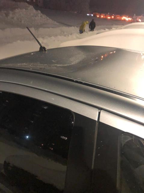

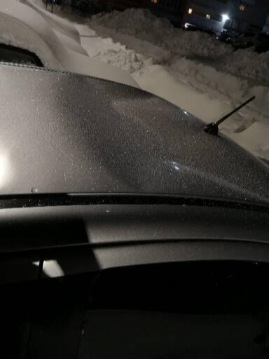

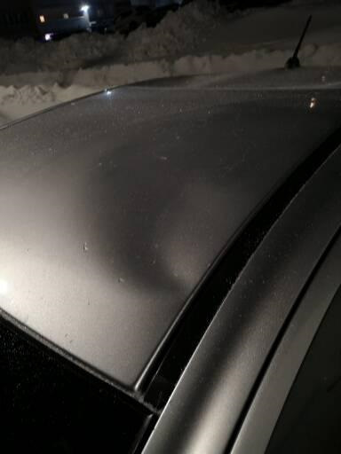

Недавно с крыши дома упал снег, результат видно на фото, вмяло прилично сзади и немного с угла спереди. Стекло лобовое и заднее стали пропускать влагу, заднее на удивление меньше.
Вообщем суть поста в основном для бортового журнала, но и хотелось бы найти адекватный сервис, который бы всё это качественно исправил с покраской и заменой лобового стекла, переклейкой заднего за разумные деньги в пределах 30000р, если кто может посоветовать в Саратове, напишите, а то у нас только за вытягивание вмятины хотят минимум 20тр.

Да сними ты обшивку и снизу ногами аккуратно, постепенно, я бы сразу так и сделал! Поднагрей только чуть крышу .
Зачем снимать обшивку? Крышу можно вытянуть, используя ручку с присосками для переноски автомобильных стекол.
Станет гораздо лучше, но до состояния как было конечно не выровняется, т.к. металл уже растянулся.
Все равно придется обращаться к специалистам.
Согласен как новая уже не будет )
Поторопись, чем раньше — тем лучше, пока металл еще помнит форму, потом будет поздно. У нас на работе затянули с ремонтом — до конца не смогли вытащить.
А на сколько затянули? Так то уже чуть больше месяца прошло…
Месяца 2 было. Выпрямить то выпрямили, но под определенным углом видно волны. Мастер очень сильно костерил, что раньше не приехали.

20 за вмятину потому что она большая. но не тяжелая. с одного двух раз должна отпрыгнуть назад.можешь сам попробывать.в ютюбе полно роликов.
Там ещё и ребро затронуто((
Если затронуло силовой элемент, то точно надо судиться и менять полотно. В идеале на крышу с люком.

Большую сам вправил, небольшие вмятины в местах заломов подправили pdr специалисты.
