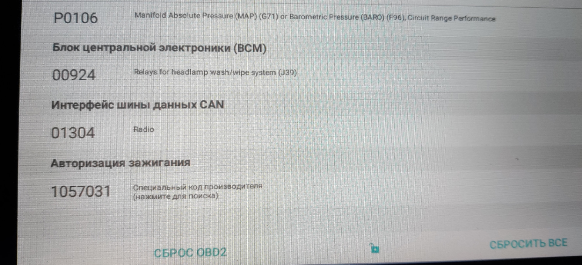

Коллеги было у вас такое. Просканировал…кариста показала ошибку 1057031. Машина ни с левой ни с правой ручки не ставится на охрану. Только с ключа. Также с охраны не снимается, только с ключа.
П.С. Перед этим ездили в магазин жена багажник закрыла не до конца. Я не заметил по приборке начал движение. Через 10 метров машина заглохла. Вышел закрыл багажник поехал. Не знаю как то повлияло это или нет на бесключевой доступ.

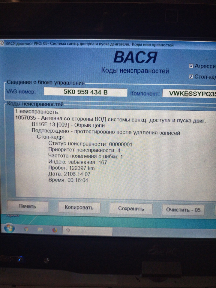

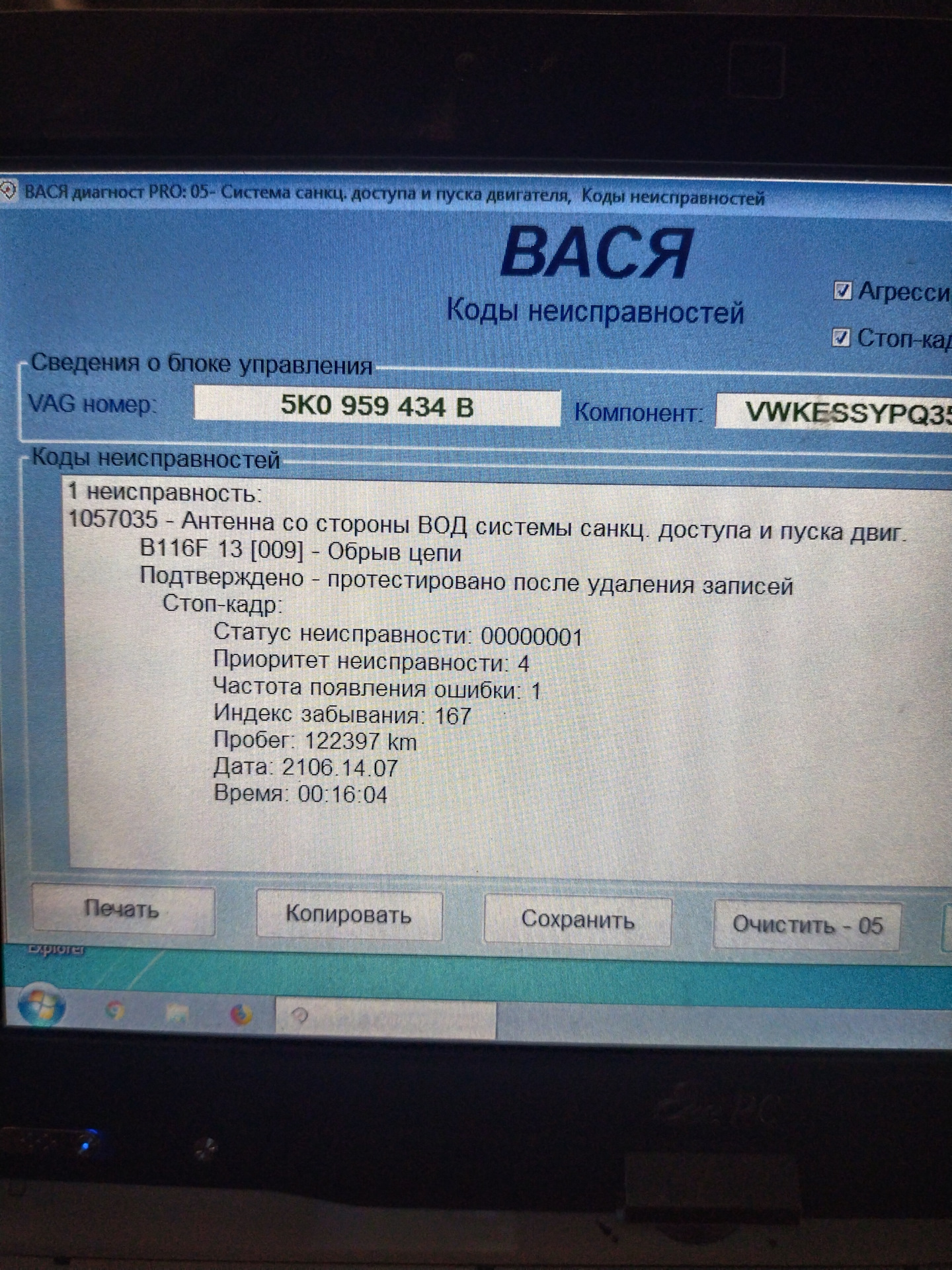

Было подобное : www.drive2.ru/l/581212292876599343/ лечится, но кариста — зло)) с точки зрения диагностики, у меня она показывала всякую хрень, пока Васю не подключил.остальное в отчете.
если есть проблема с антенной или какое-нибудь замыкание, то блок отключит бесключевой доступ.
ошибка 1057031 (Antenna for Keyless Entry System; Drivers Side) связана с антенной в ручке водительской двери, возможно у вас тоже болячка проводов ручки. В любом случае нужно нормально прочитать авто (хотя бы Васей) чтоб узнать подкод ошибки и оттуда отталкиваться в диагнозе и лечении — все остальное просто гадание на кофейной гуще.

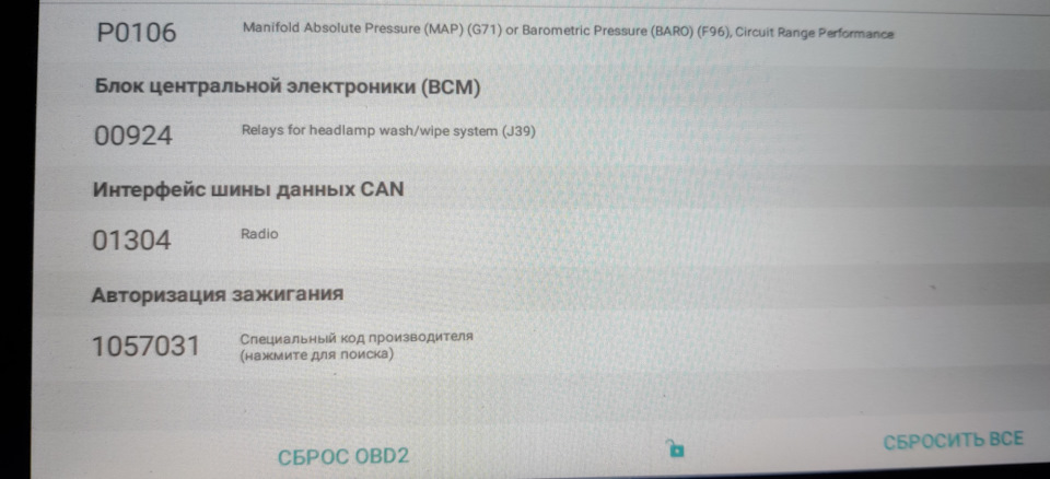

Приветствую, может сможете мне помочь, не работает Кейси. Ручки были поменяны на новые, на старых была ещё ошибка по датчикам касания. На новых нет этих ошибок они стёрлись. Осталась только ошибка на фото.
Привет! Починил? В чем была проблема?
Проводку на Кейси поменял полностью.
