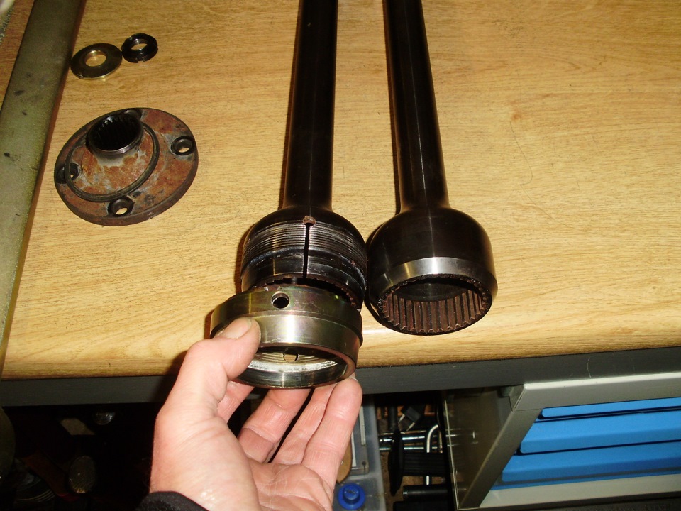

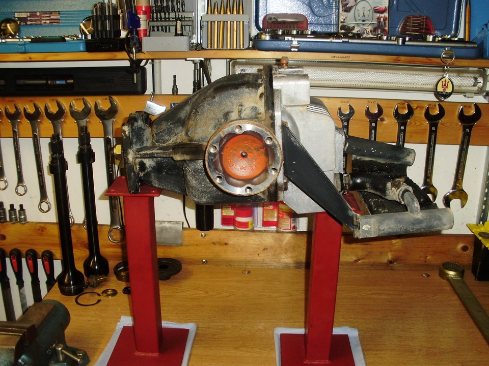

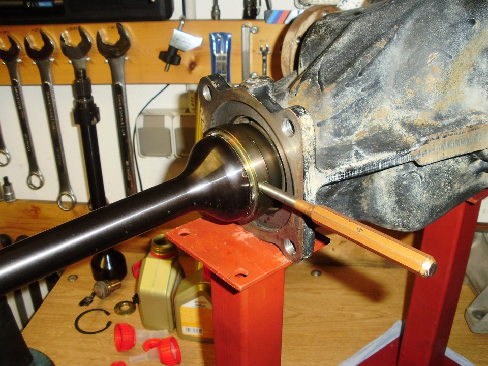

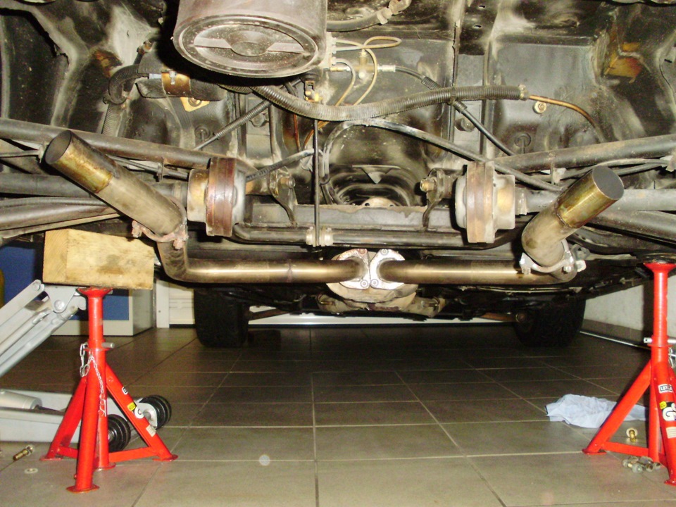

У Мазерати Гибли II (впрочем, как и у многих Битурб) есть фамильная болезнь.
Инженерное решение сочленения карданного вала с редуктором заднего моста — совершенно неудовлетворительное. У ВСЕХ Гибли II рано или поздно разбалтывается соответствующее шлицевое соединение (см. ниже), и при переключении передач (особенно в "злом" режиме) раздается противное клацанье. Оно не фатально, ездить так можно, разве что шлицевые муфты (см. ниже) рано или поздно убьешь. Через какое-то время привыкаешь, начинаешь переключаться "мягко"… но это же Гибли, это злой шершень, какое тут может быть "мягко"?!11
В общем, раз уж взялись, так взялись. Проблема в том, что новых этих муфт нет, только если бу-шные найти… и то проблема. Ну нашли.

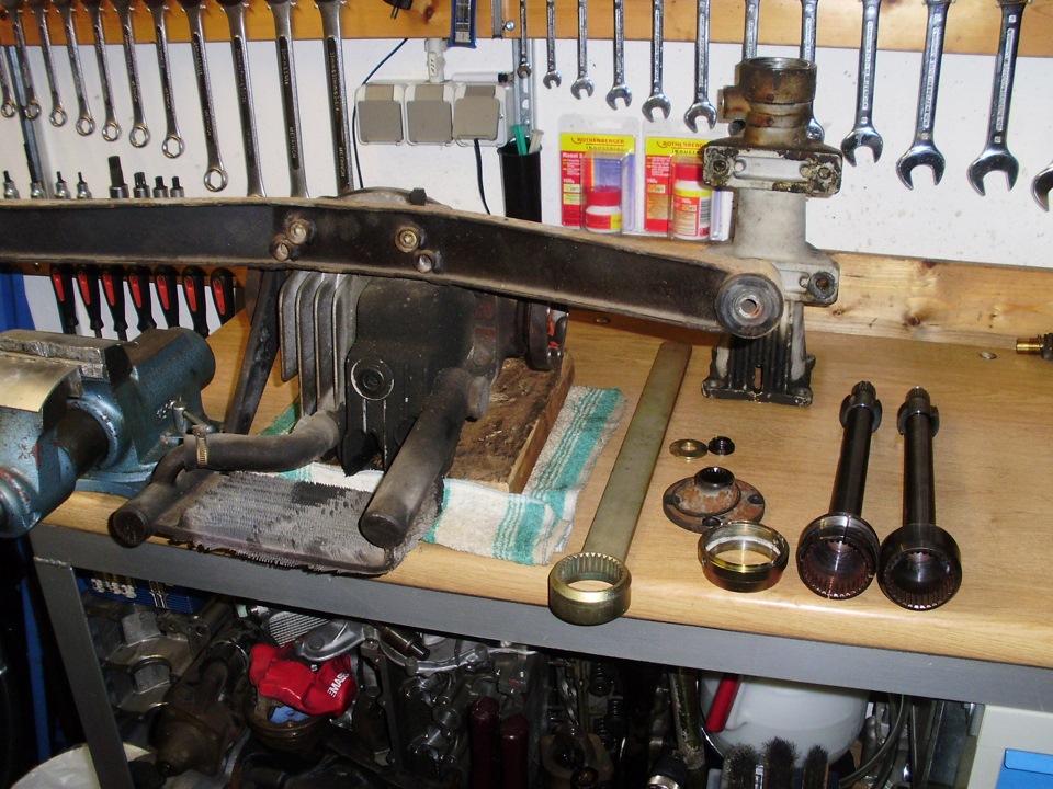

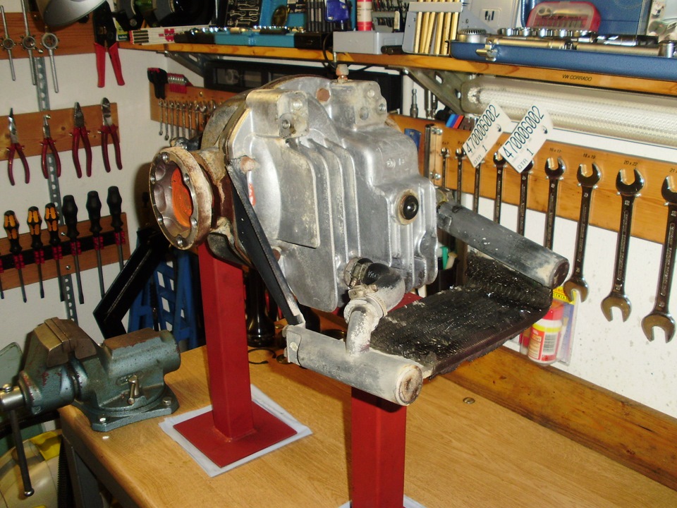

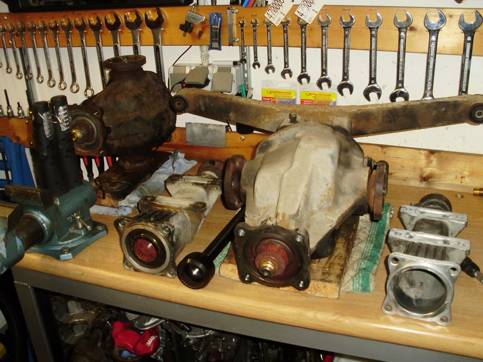

Редуктор с разборки я привез в багажнике (тяжелый, демон!)

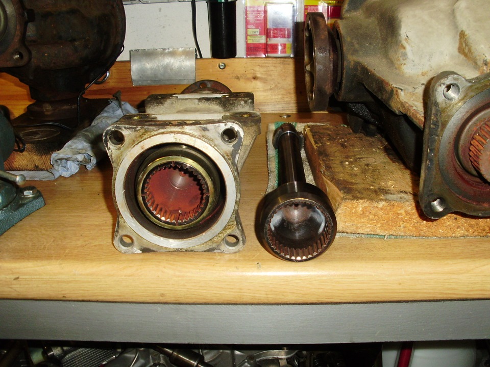

После его вскрытия выяснилось…

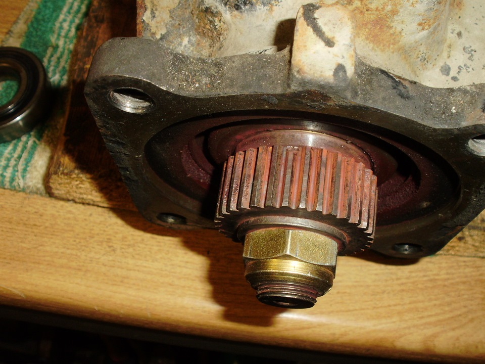

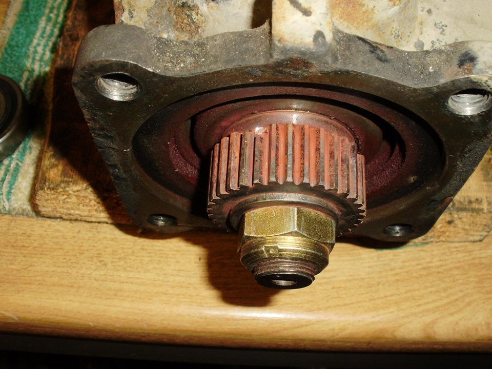

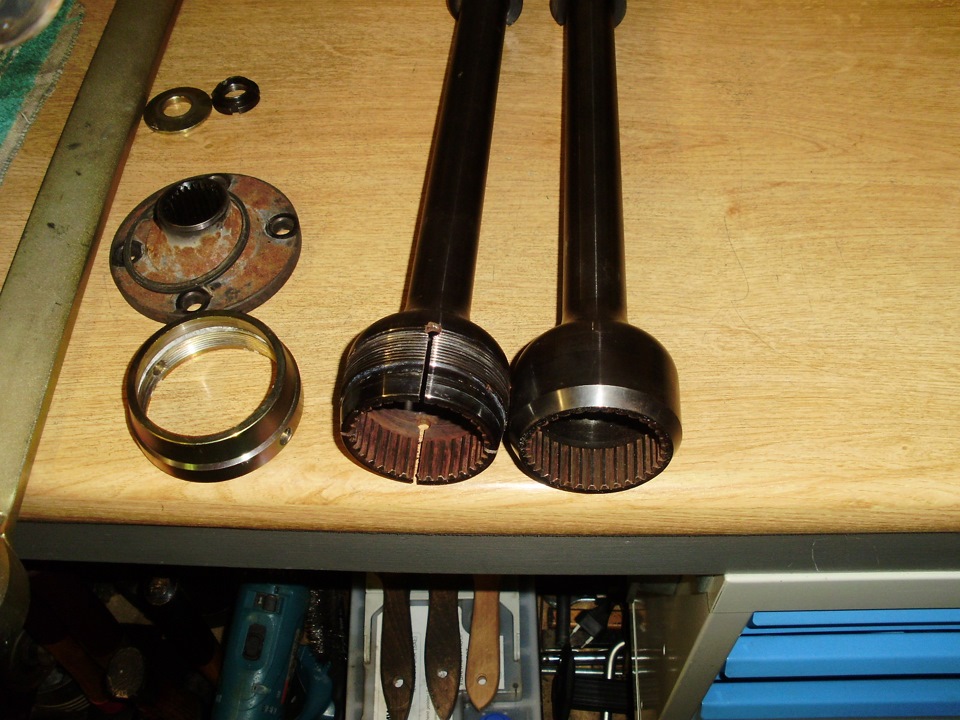

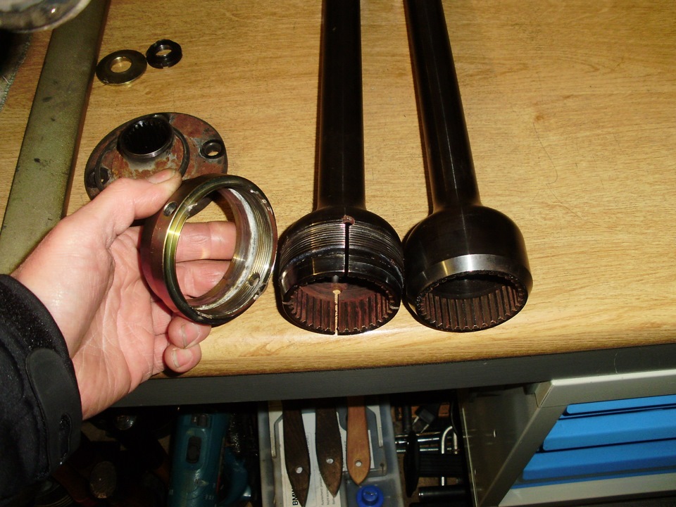

так вот, выяснилось, что промашка таки вышла — привезенный редуктор оказался не от "моей" Гибли II ABS, а от предыдущей, Гибли II без ABS. Какая разница, спросит читатель. Ан есть разница, и фото ее демонстрирует наглядно.
Cправа привезенное, слева мое родное:

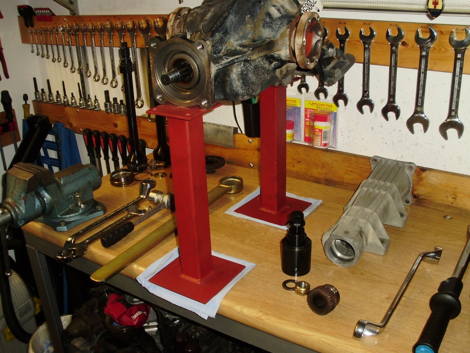

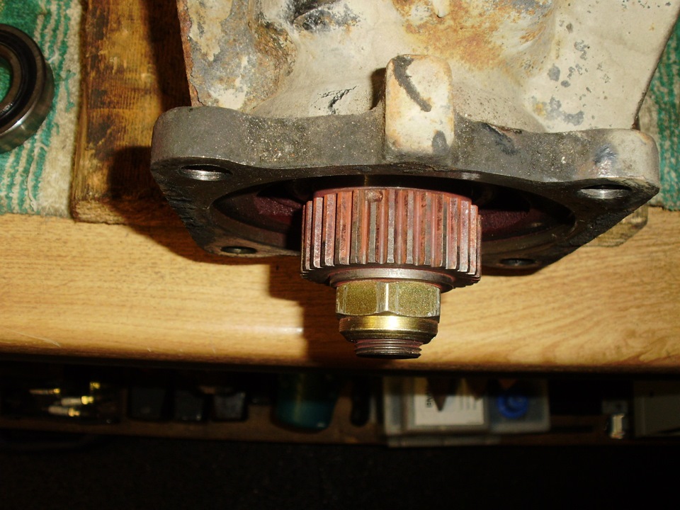

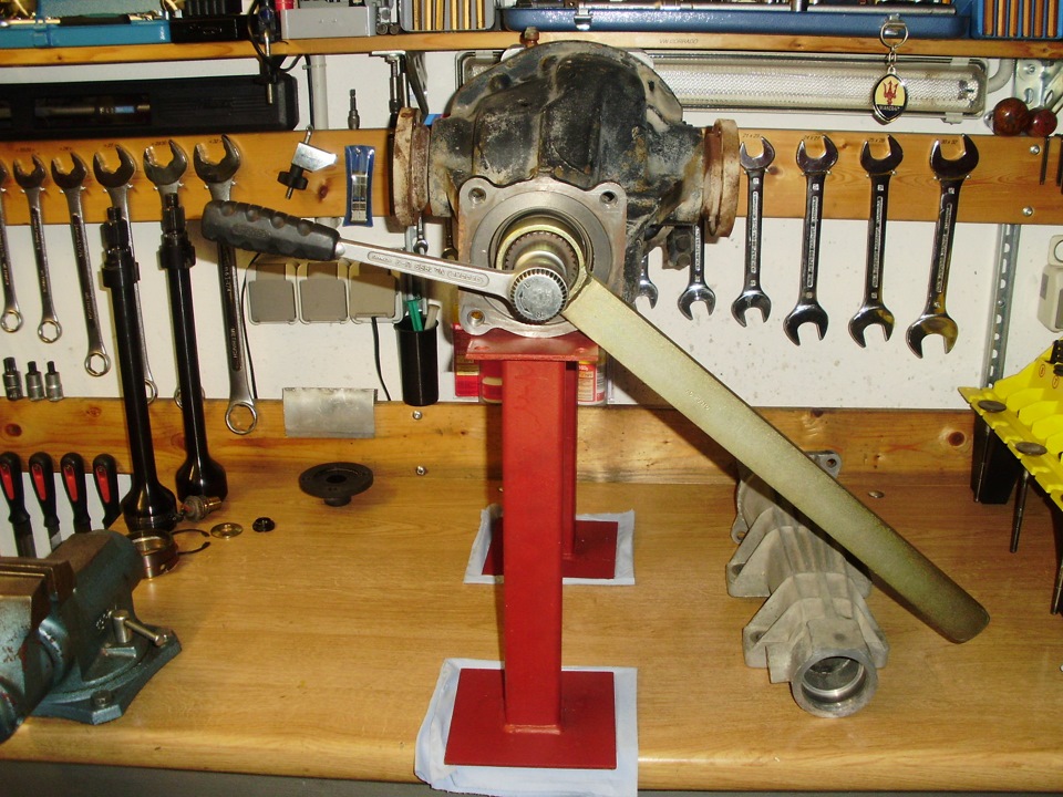

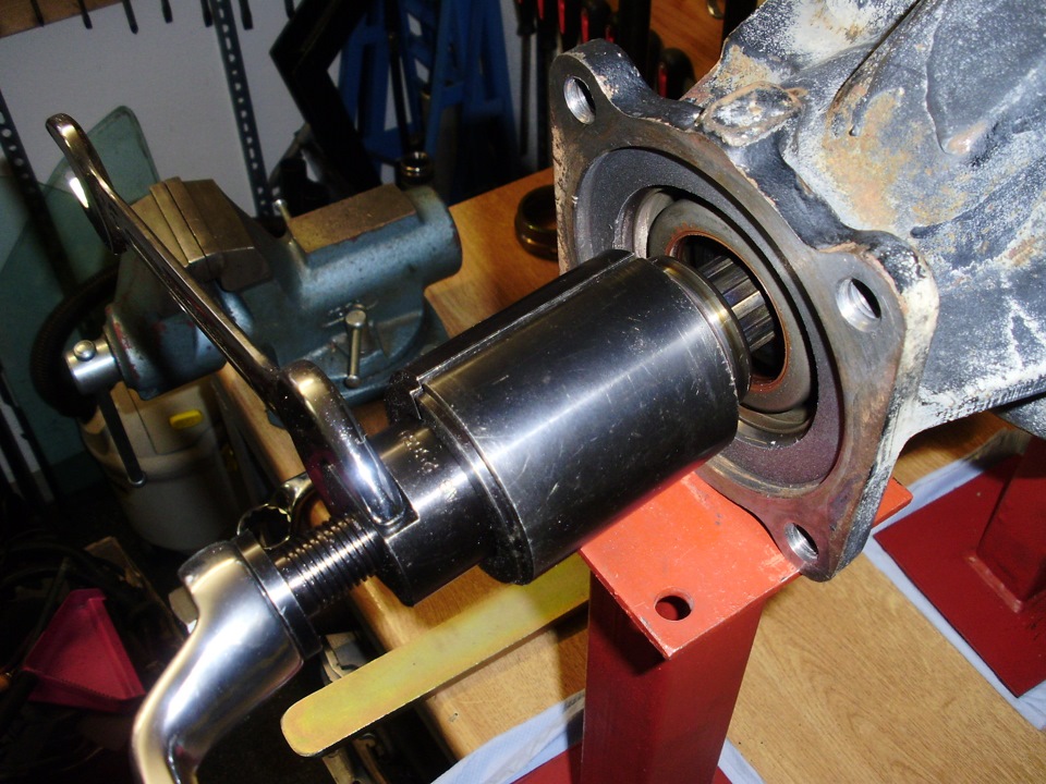

Кстати, механик сказал, что кто-то уже пытался "починить", но не смог. А он смог :) Взял переходную муфту ведущего вала из привезенного редуктора взамен моей "побитой", аккуратно навинтив зажимную гайку второй муфты (цанговой), проклеив сочленение, как и положено, локтитом.

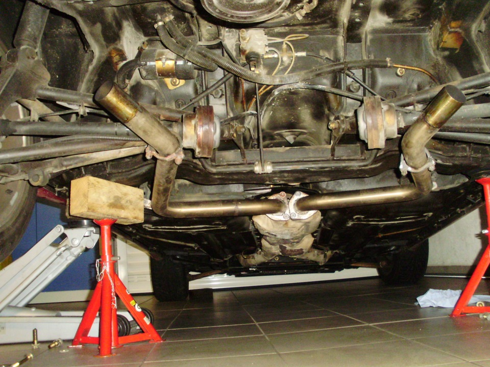

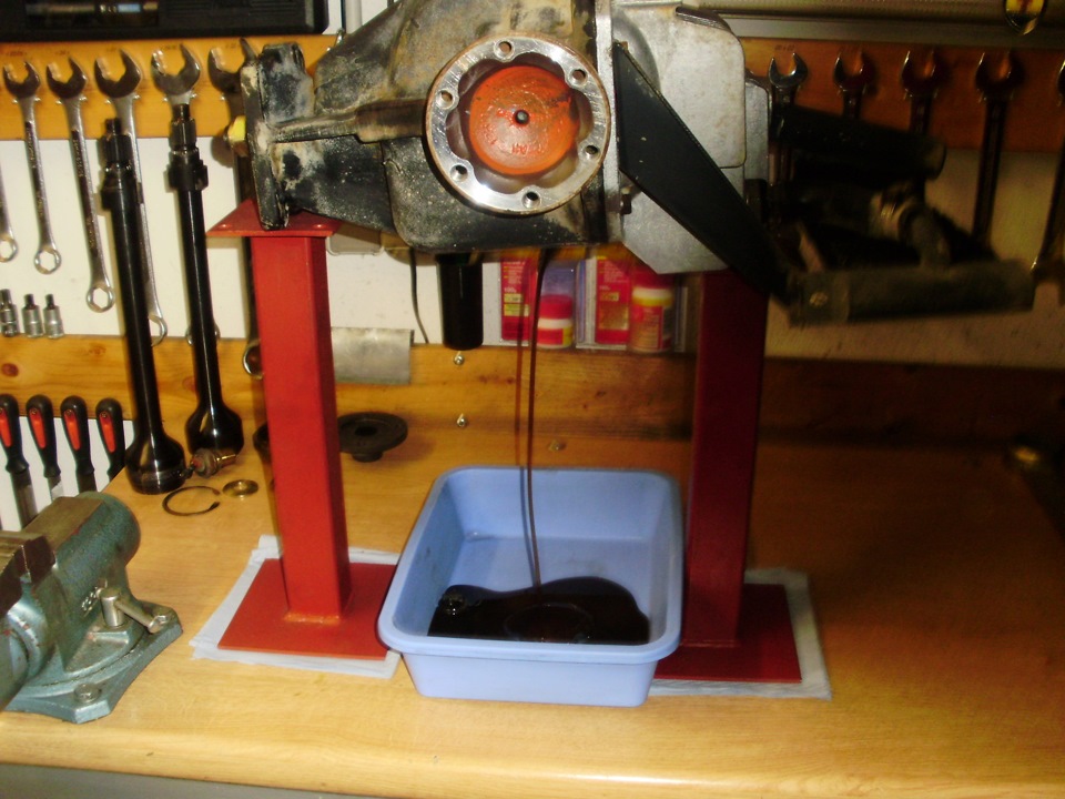

Новое масло в дифференциал, клеим, собираем…
Резюме механика — еще походит…
