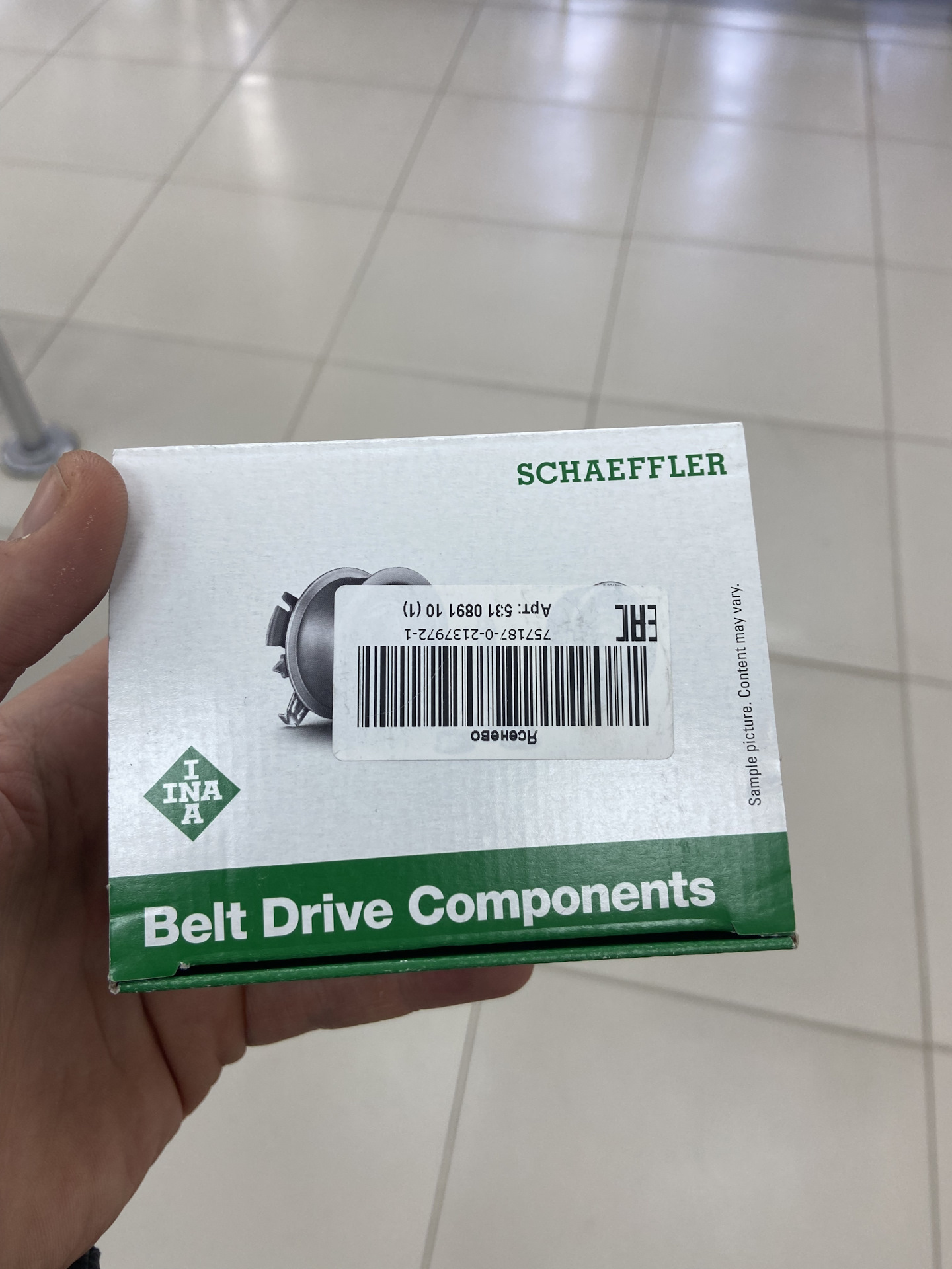

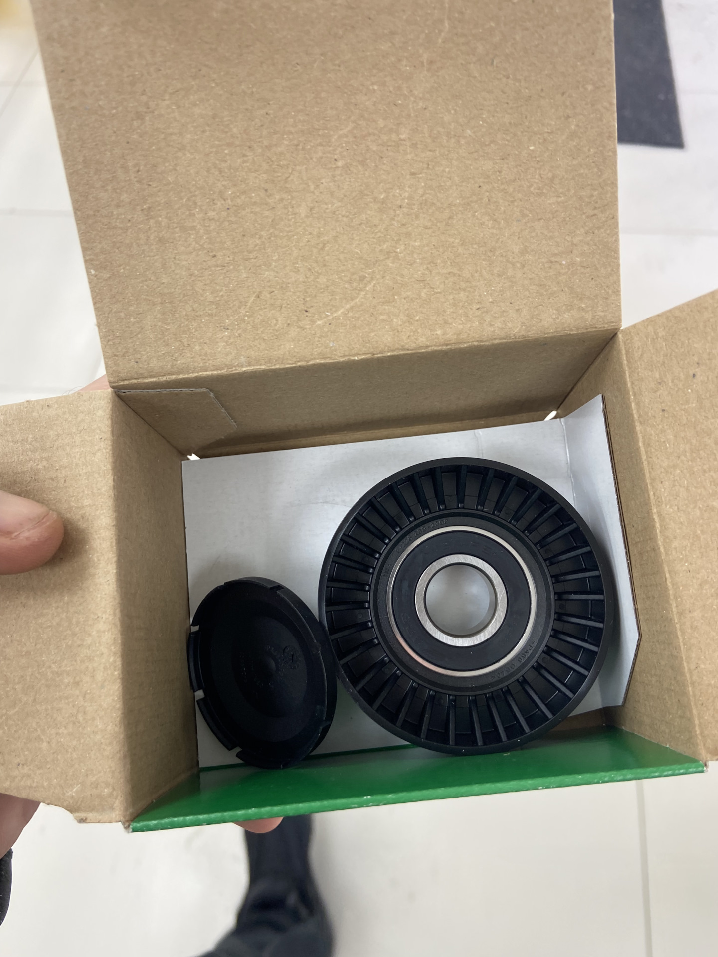

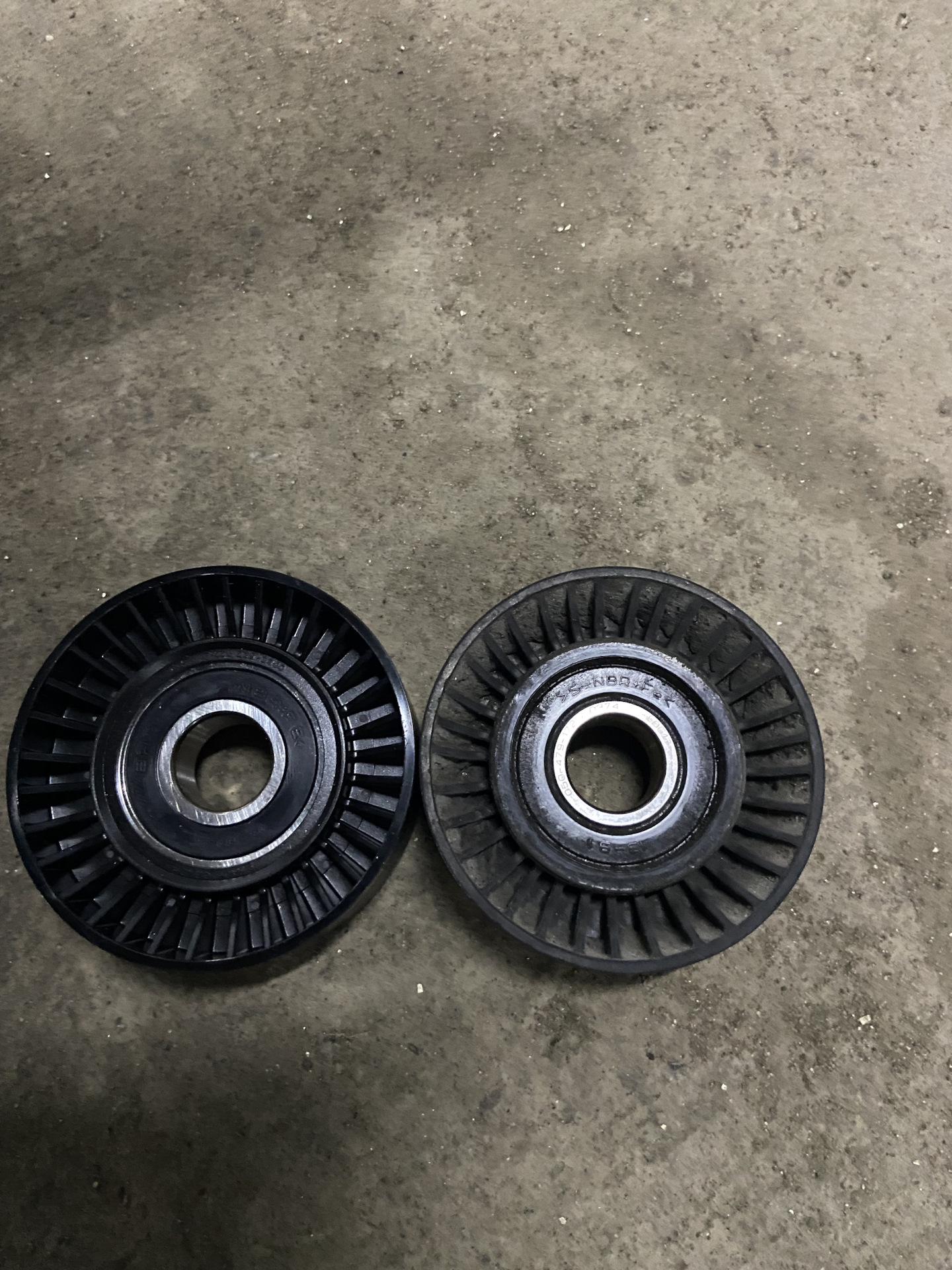

Тут на днях услышал странные звуки под капотом, искал искал и понял что это ролик натяжителя, оригинал покупать или в сборе (в орига стоит ini и стоит 3500) или отдельно ролик орига стоит 3500, я тут начал копать дальше и у ini нашёл тот же ролик тех же параметром только для какой-то япошки ( номер 531089110)
, и стоит всего 377 рублей, заказал, поменял, пока звука нет никакого, будем наблюдать
