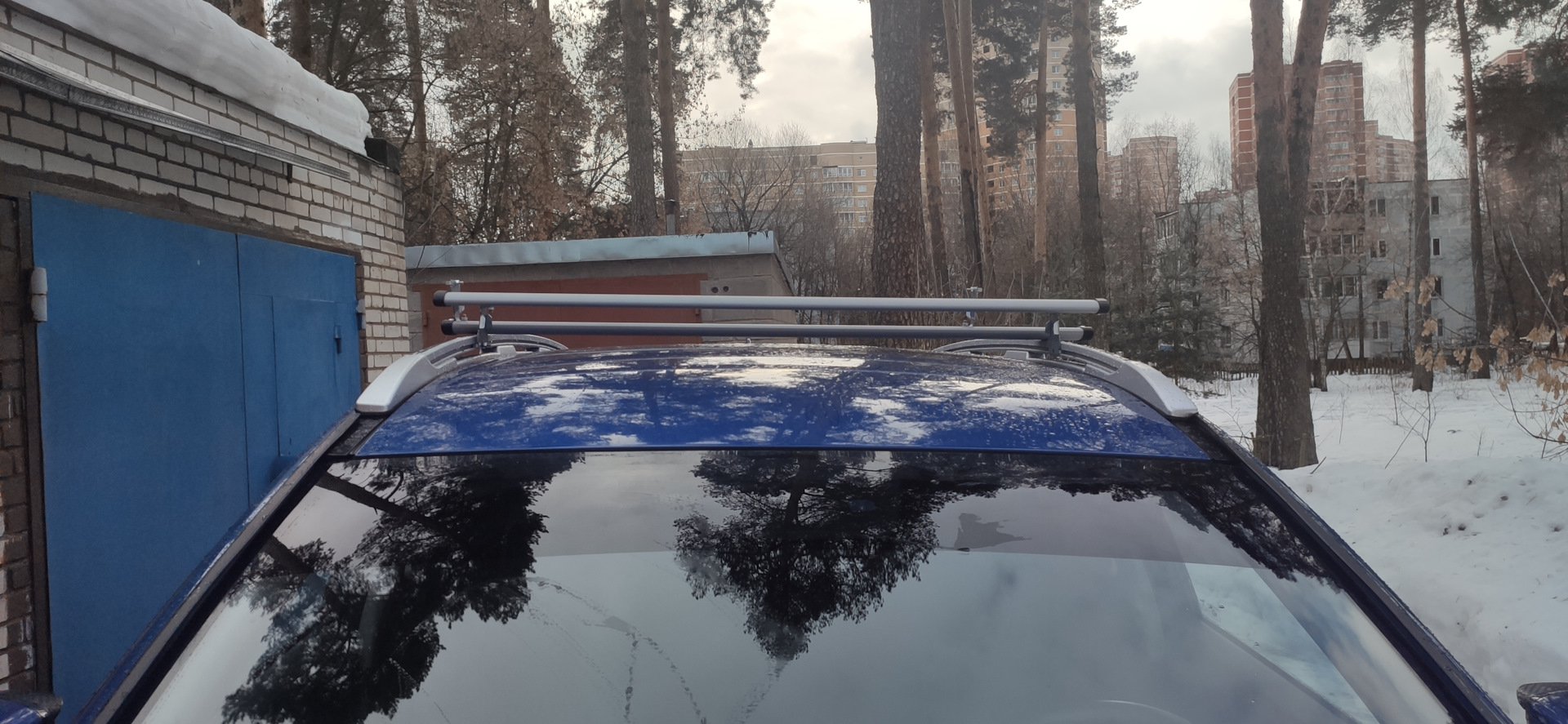

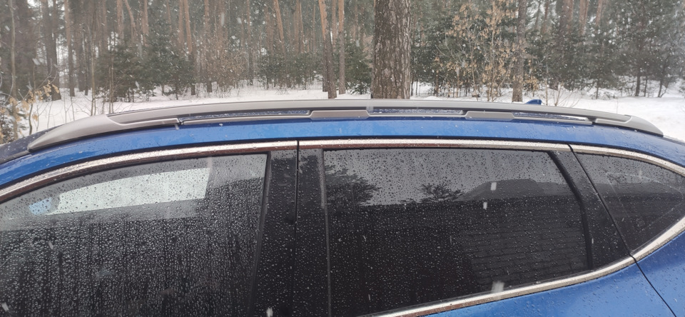

Собственно дошла очередь до установки рейлингов на крышу Ф7.

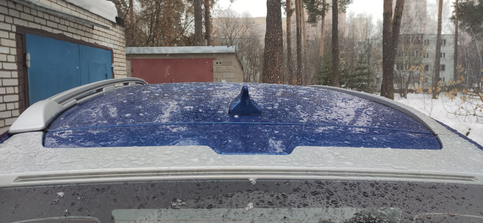

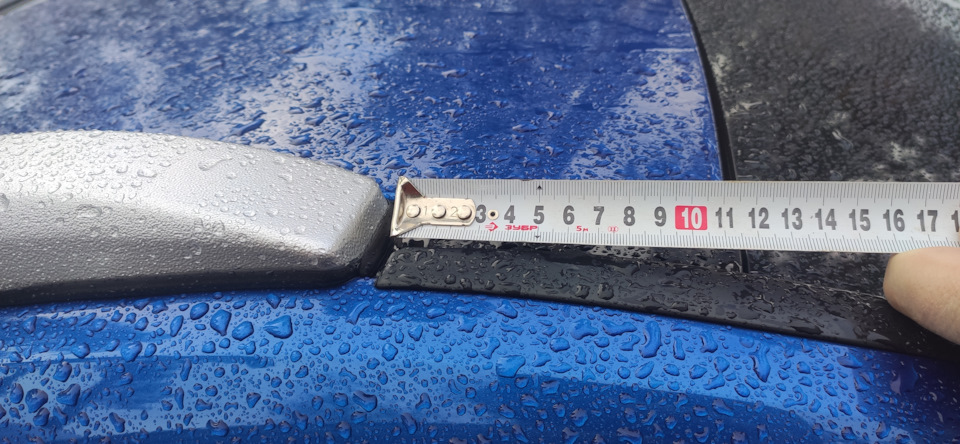

Все отлично, кроме одного… Дефлектор "Стрелка 11", установленный ранее, мешает установки рейлингов "АПС163"…
Не то, чтобы непоправимо мешает, но вот то, что приклеиваются дефлекторы весьма крепко, впоследствии может сыграть злую шутку когда будете ставить рейлинги от АПС163. Поясню…

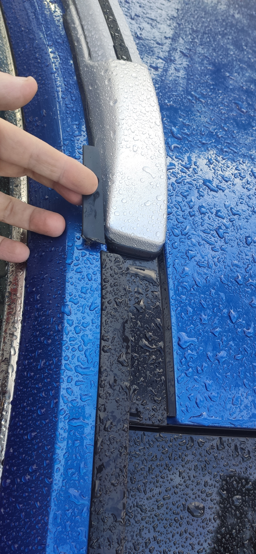

В идеале если ставить рейлинг АПС163, то нужно будет подрезать дефлектор "Стрелка11".
На сколько подрезать — видно на фото:
Примерно столько нужно подрезать в случае установки рейлингов АПС163.
Желательно, если планируете устанавливать рейлинги в будущем, то при установке дефлектора Стрелка11 сразу укоротить его до заданных габаритов.
Надеюсь производитель увидит эту запись и сделает соответствующие корректировки с учетом того, что рейлинги АПС163 — это самые актуальные нештатные рейлинги на Ф7 сегодня.
Поставить рейлинги поверх дефлектора не получится! Они будут косить!
Но модернизация того стоит.

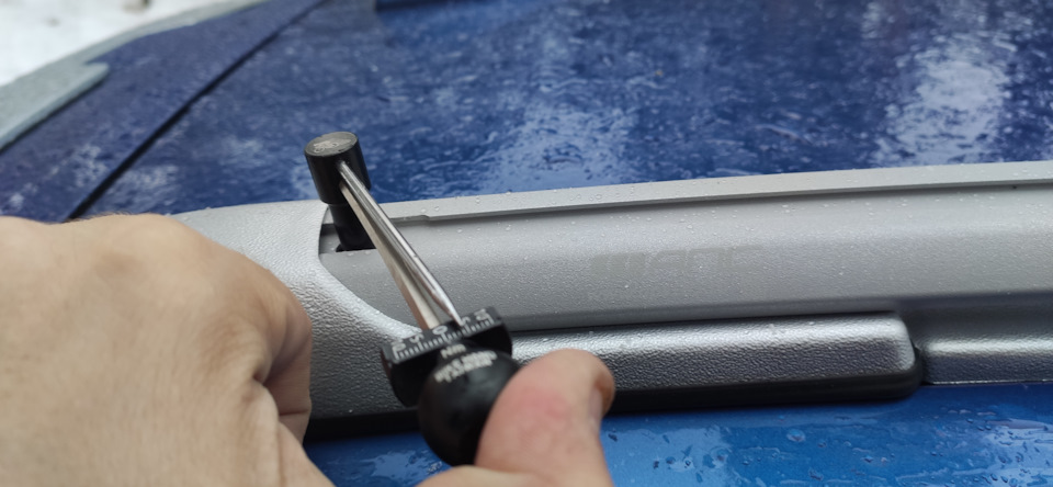

Ну и т.к. производитель указал рекомендуемый момент затяжки болтовых соединений — пришлось применить "велосипедный динамометрический ключ"

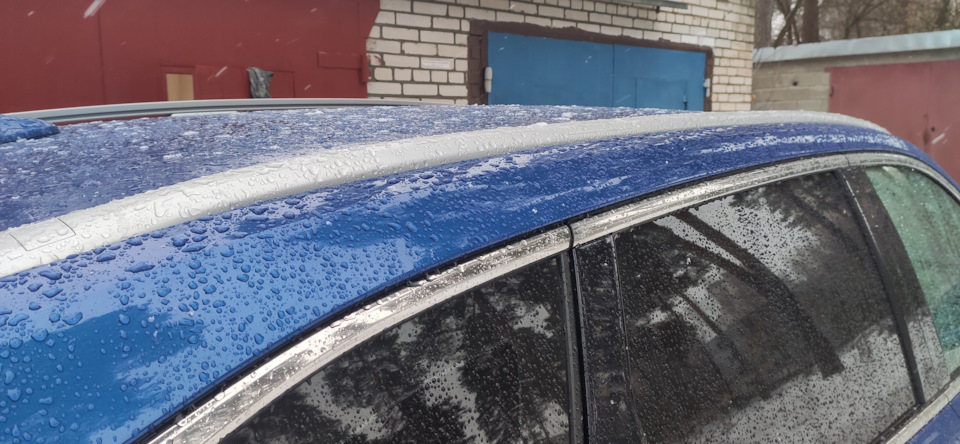

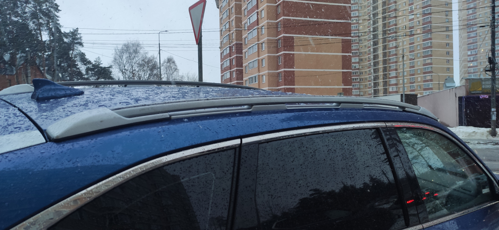

На этом пока все — рейлинги установлены…

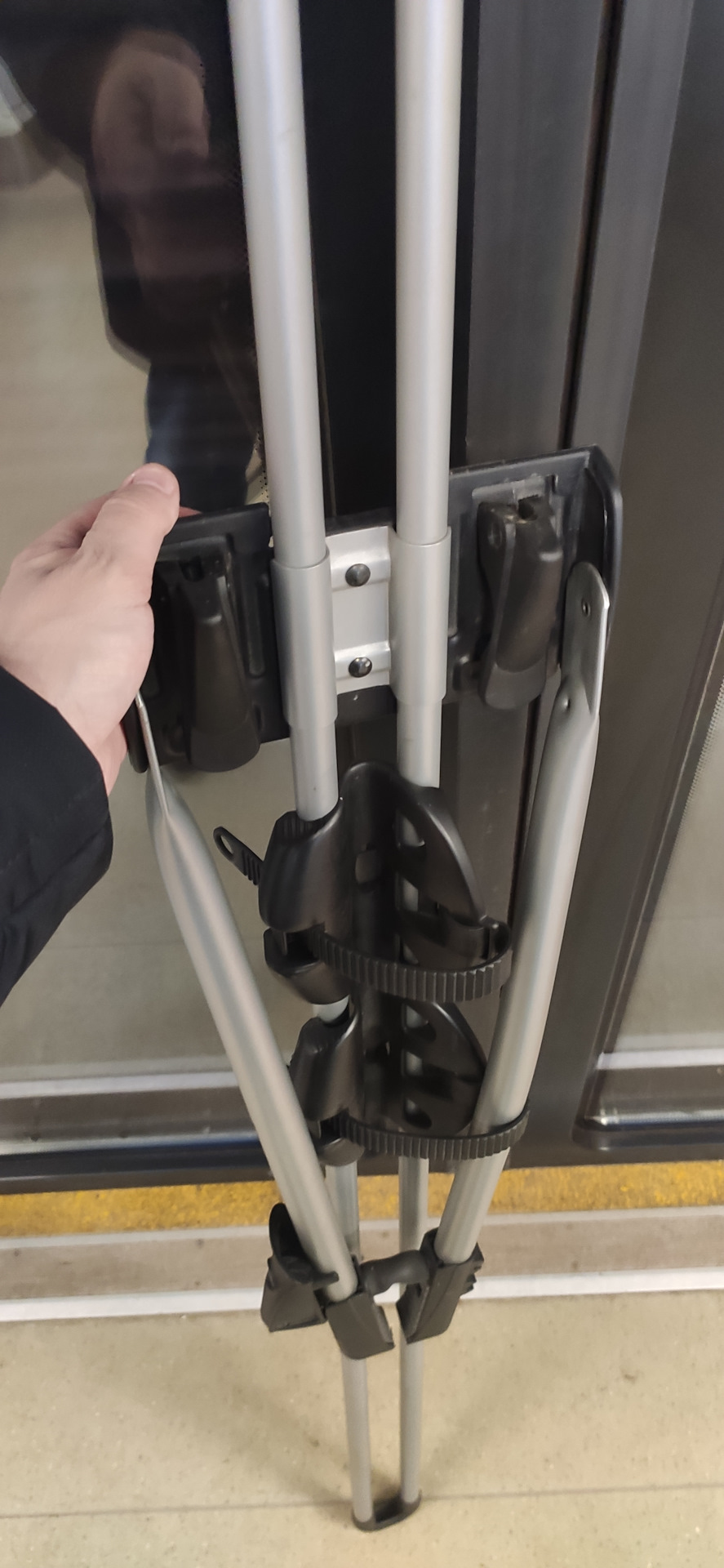

Позже будут муки выбора поперечин и велокрепления…
Но об этом позже…

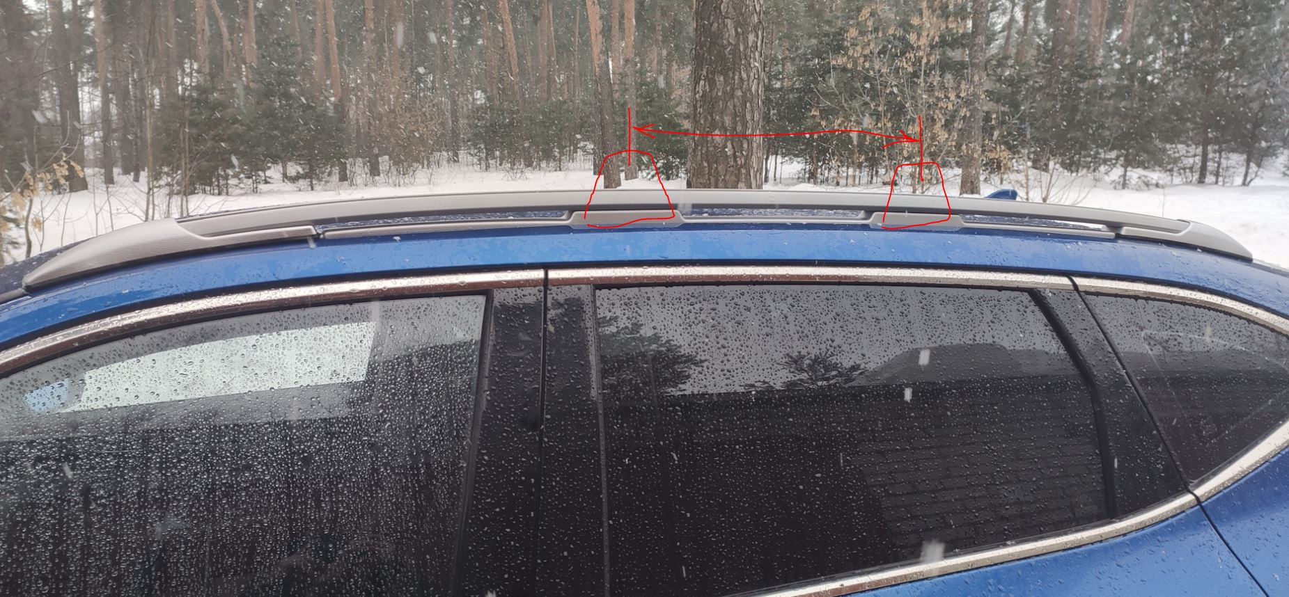

Можно установить поперечины в штатные места (два средних болта крепления под заглушками — см.фото). При этом невозможно развести поперечины ближе/дальше, т.к. это расстояние между ними фиксированное.
Расстояние между поперечинами в таком случае составит около 50 см, что на мой взгляд, недостаточно…
Можно конечно еще вот так прикрепить, но это нужно переделывать
