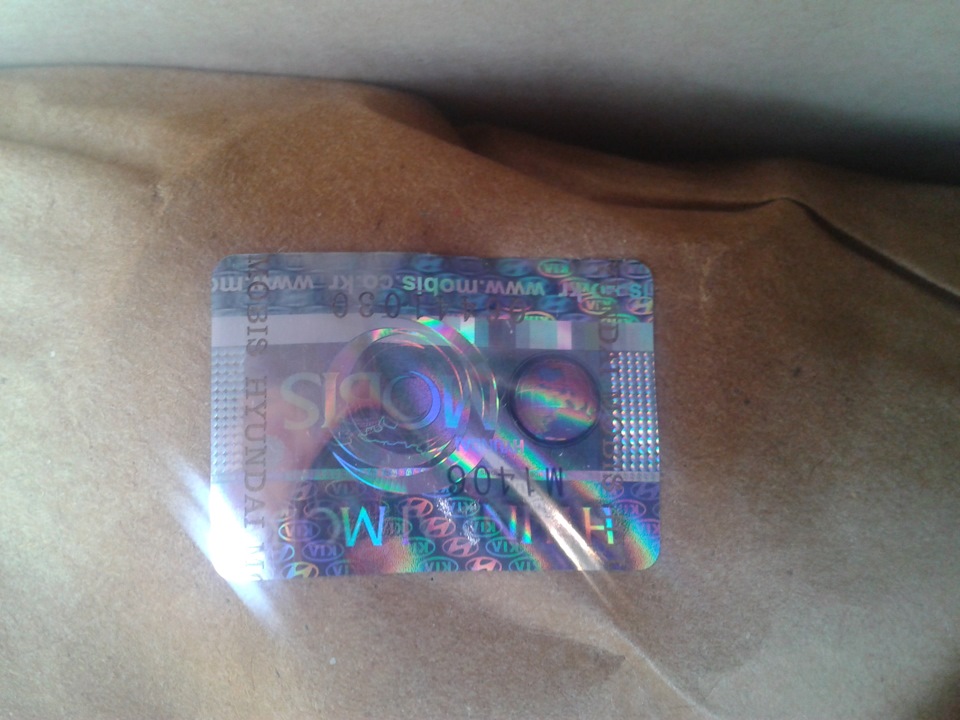

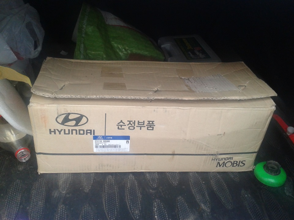

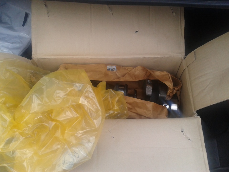

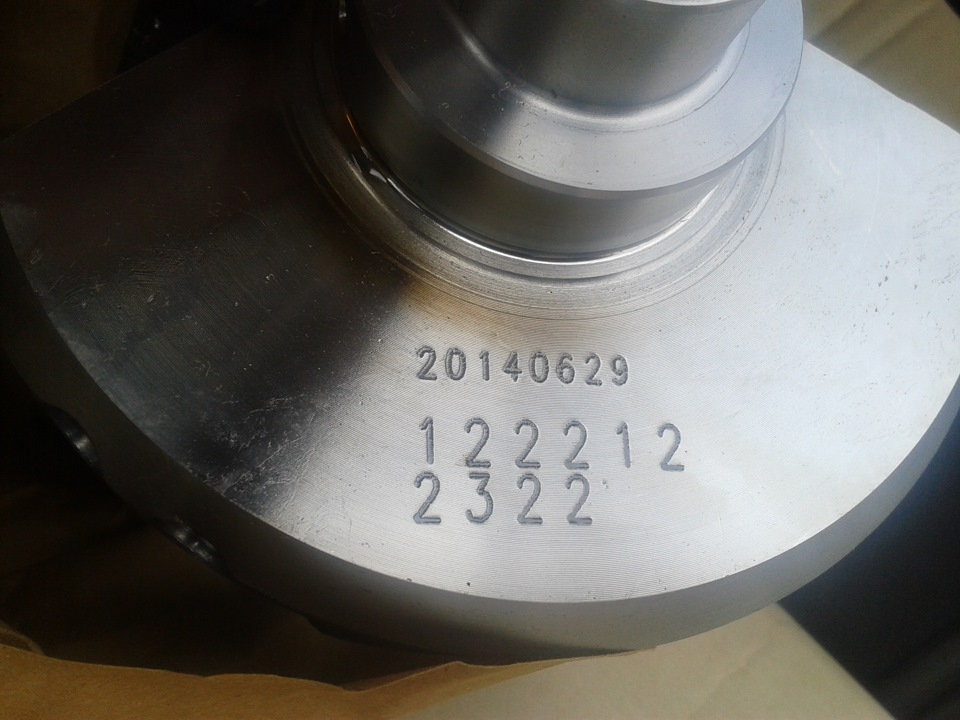

Вот наконец то поднакопил денег и купил коленвал. Конечно не ориг митсубиси, который стоит как золотой, но корейский аналог. Печитав форумы по МП2 и странички участников нашего сайта пришел к выводу, что Autowelt ставить вообще не вариант, многие кто ставил выкинули деньги на ветер и попали на большие затраты. Было решено приобретать корейский коленвал кат. номер 2311039500. Потом были поиски по адекватной цене и конечно финансов. В итоге коленвал был приобретен за 25500р — самое дешевое, что мог найти.
Данные:
— кат. номер 23110 39500
— производитель MOBIS (HYUNDAI KIA)
Теперь буду искать вкладыши!
ВОПРОС К ЗНАТОКАМ! Как подобрать вкладыши к этому колену, я имею в виду какую подгруппу.
Подгруппы:STD-A, STD-B, STD-C, STD-D, STD-E! — это корейские!
ОТДЕЛЬНОЕ СПАСИБО ЗА ПОМОЩЬ perpetomobile
