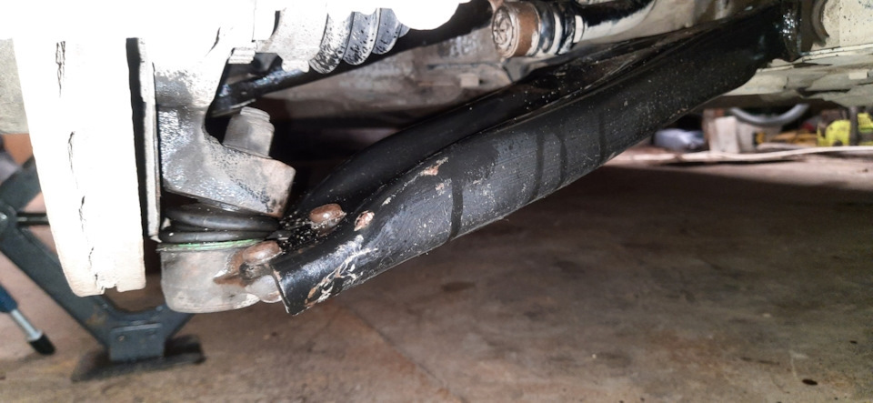

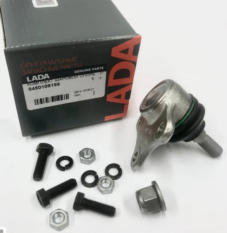

56000 км. пробега за 3 с лишним года и слева появился мощный стук на неровностях, максимально проявляющийся при вывернутых вправо колёсах.
Изначально, морально готовился к проблемам с рулевым механизмом, т.к. при правом развороте, левая часть рулевой рейки выходит из картера на приличную длину.
Но, когда отсоединил рулевой наконечник, стало спокойнее, т.к. заметных люфтов в рулмехе замечено не было, да и под пыльником рулнака оказалась рабочая смазка, а шарнир ещё не изношен.

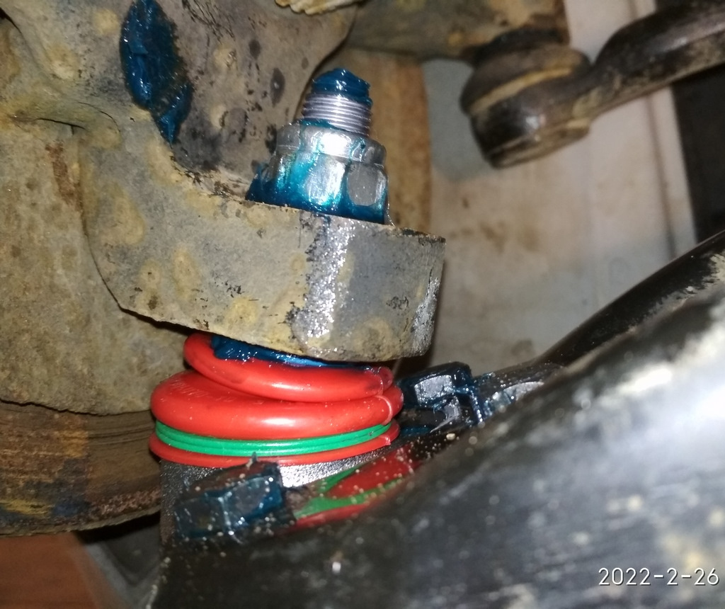

После демонтажа шаровой опоры, стал очевидным источник грохота.
Оглядел пыльник на предмет повреждения.
Пыльник цел, а вода внутри есть.
Не зря в инете ходят разговоры про несовершенные пыльники на опорах Белмаг.
В принципе, на мой взгляд, причина такого катастрофического положения дел внутри опоры, комбинированная. При максимальных наклонах шарового пальца, верхний воротничок пыльника растягивается и перестаёт плотно обхватывать палец.
Открывается щель для доступа воды и грязи.
Под воротничком развивается коррозия стержня пальца, которая превращает гладкую поверхность в подобие напильника.
Далее, при постоянном вращении пальца в воротничке пыльника, происходит износ последнего и доступ агрессивной среды внутрь шарового шарнира усиливается.

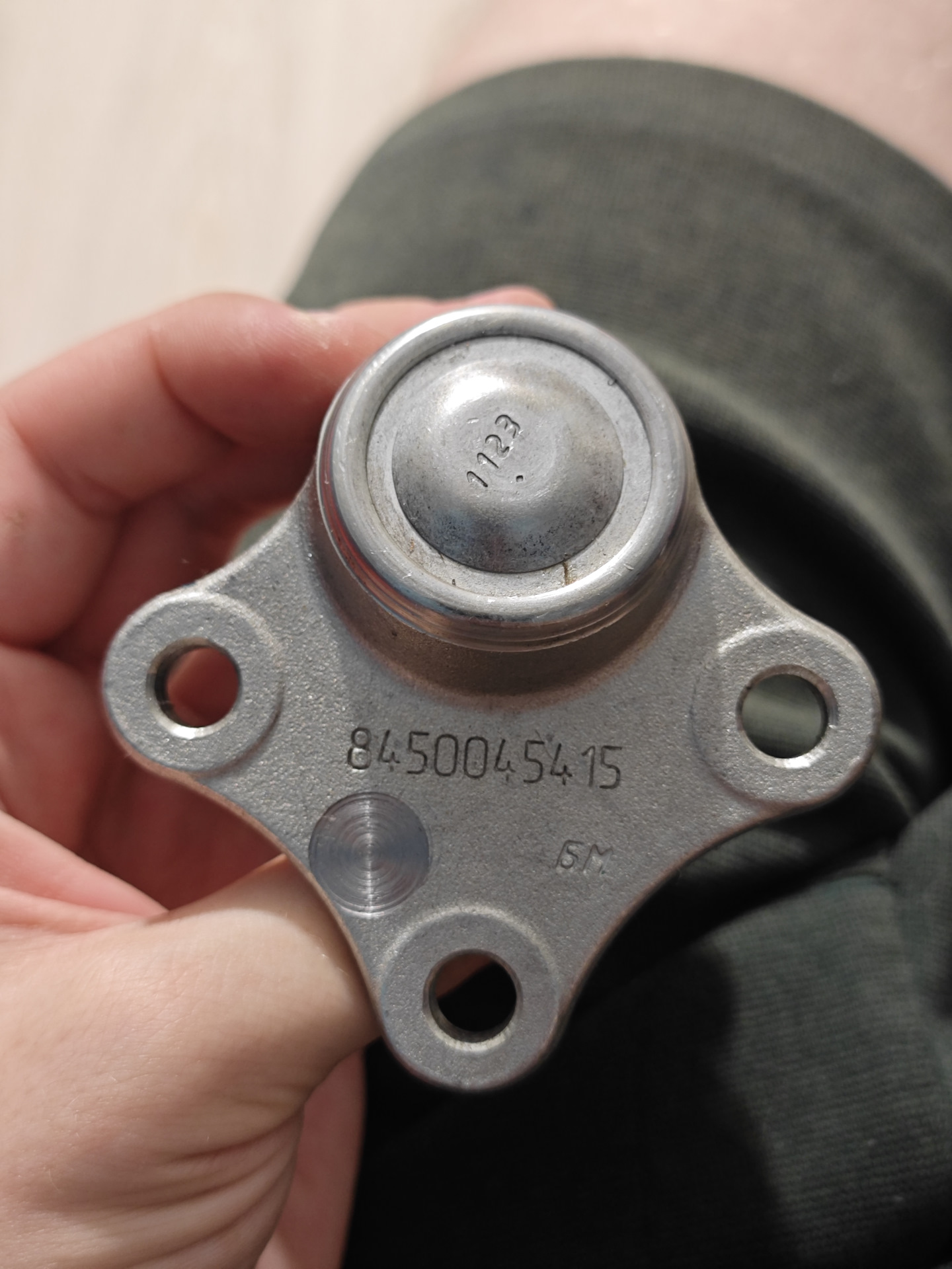

На моём авто с завода были установлены опоры Белмаг с
• артикулами 8450006741 — правая и 8450006742 — левая
Эти модификации перестали устанавливать на Весты с сентября 2018 года.
После сентября, Весты стали комплектоваться обновлёнными изделиями с
• артикулами 8450022161 — правая и 8450022162 — левая
Лада Онлайн пишет по этом поводу следующее —
До сентября 2018 года шаровые опоры имели маркировку на корпусе 8450006741/42, палец был без покрытия, цвет колец — серый. Смазка внутри минеральная.
После сентября 2018 года выпускаются модернизированные шаровые опоры. Теперь маркировка на корпусе 8450022161/62, покрытие пальца ZnNi, цвет колец — зеленый (нижнее) и синий (верхнее). Произошла модификация пружинного кольца, а смазка внутри шарнира стала синтетической, взамен минеральной.
Усовершенствованное покрытие пальца на новых версиях опор, призвано снизить вероятность развития коррозии металла под воротничком пыльника, что устранит износ пыльника и защитит внутренности опоры от проникновения агрессивной среды.
Посетил некоторые магазины в Гагарине и увидел, что
в коробках Белмаг, может находиться, как новая, так и старая ревизия данных опор, 2019 года выпуска.
Осматривайте артикулы на самих опорах, перед покупкой!

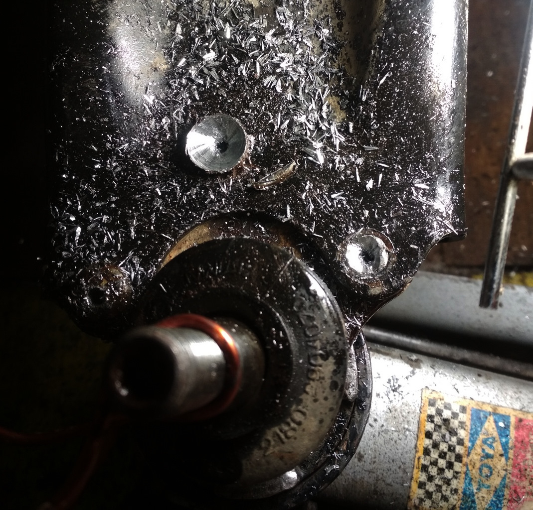

Высверливал клёпки сверху.
Подвязал поворотный кулак за щиток
Подпёр опору домкратом и засверлил углубления .
Далее, сверлом на 15 довершил начатое и зубилом сбил клёпки.
Всё готово для установки.

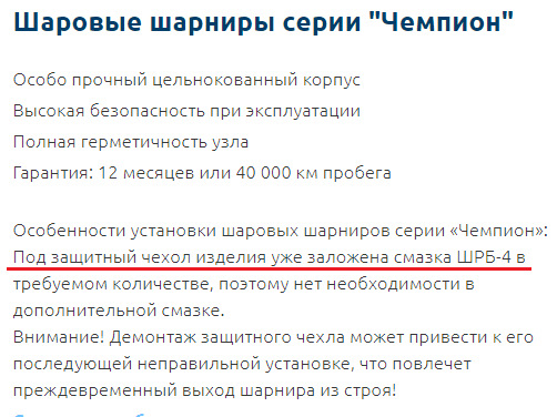

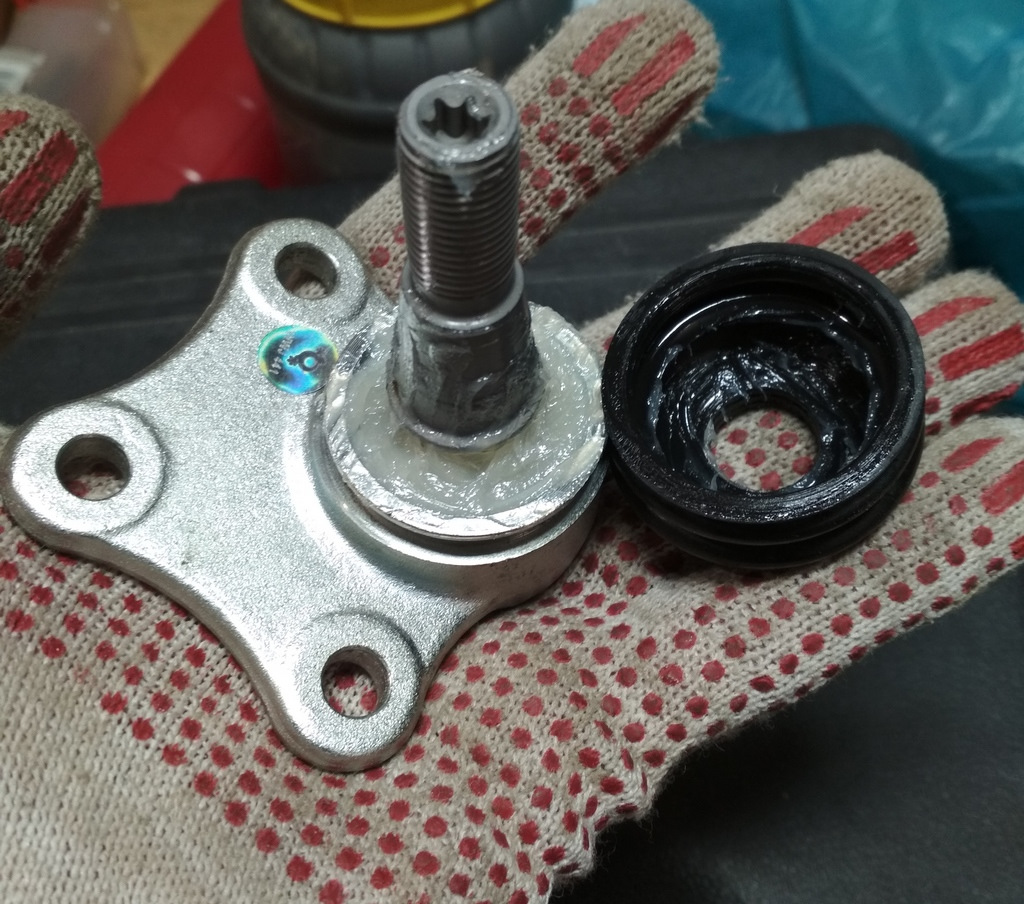

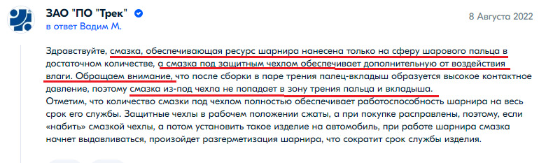

Снимаем пыльник для ревизии и наблюдаем достаточное кол-во смазки.
Распределяем её по шарику и собираем опору, нанеся пластичную смазку под нижний воротничок пыльника для доп герметизации.

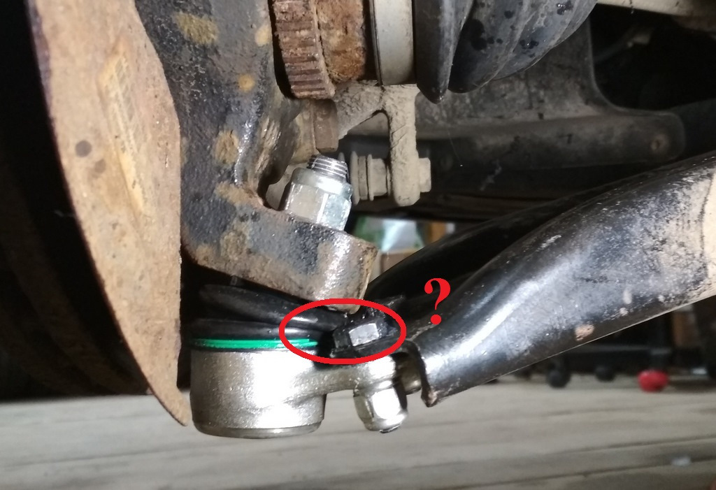

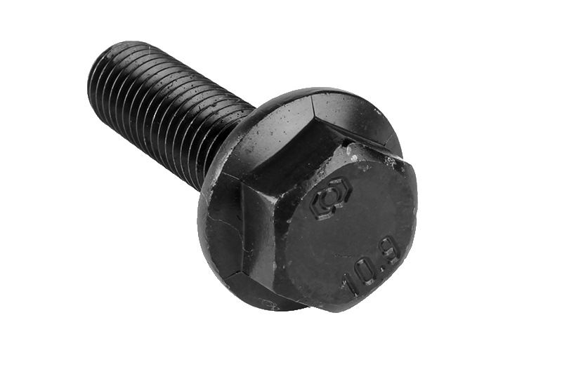

Штатные гайки заменил на Автомобильные гайки с капроновыми втулками. Они выше и лучше защитят резьбу.
Болты имеют прочность 10,9.

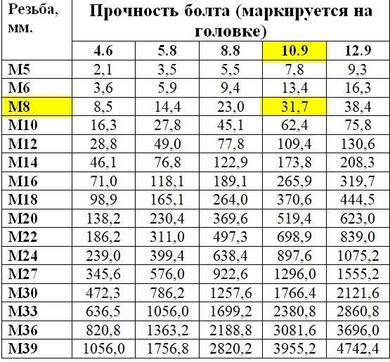

Общие рекомендации по моменту затяжки крепежа на 8, прочностью 10.9, предписывают момент затяжки, около 32 Hm.
Само крепление опоры на болты 8 получается с зазорами, относительно отверстий в рычаге и корпусе опоры.
Опора смещается по-горизонтали в разные стороны, на величину зазора болт-отверстие.
Естественно, это возможно ТОЛЬКО на Незакреплённой опоре.
Как это скажется на углах установки колёс, неизвестно.
Лучше, конечно, подрегулировать схождение колёс, после замены шаровых.

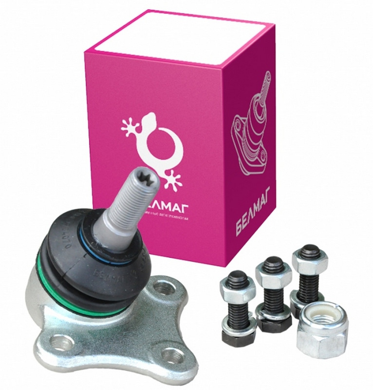

Белмаг брал, из-за их наличия в рознице.
Напомню артикулы Белмаг
BM.0169 — 8450022162 — левая
BM.0168 — 8450022161 — правая

А вот такая маркировка что значит? Информации не нашел что-то об этом
Возможно, ноябрь 23 года
Я имею ввиду номер, выбитый на корпусе
Пробей номер в инете — напиши производителю.

Александр, почему у вас такая сильная затяжка гаек крепления шаровой опоры? По мануалу смотрю 18-24 Н*м
Мануал на что?
Ремонт рычага. Замена шаровых опор, сайлентблоков.

Под самоконтящиеся гайки с нейлоновыми кольцами гроверная шайба вроде бы не ставится😁
Были в комплекте с опорами гайки и гроверы. Я сам установил другие гайки, ну и гроверы оставил.
Гровер вообще такая штука (может лопнуть)
И что будет если гровер лопнет? Он же один фиг в плоскость превращается при закручивании.
Гровер сделан как правило из пружинной стали, если лопнет, держаться не будет и выпадет как правило получится недозакрученная гайка 🤷♂️
Всё верно, но он же, вроде, закручивается до упора. Т.е. если даже лопнет, то узнаем об этом только после откручивания. Хотя после ваших слов уже начал сомневаться. ) Надо почитать… )

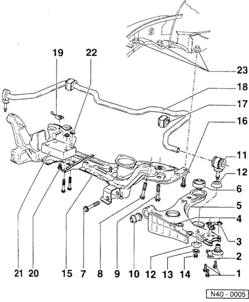

Ну не только ремонтные. На VW 80-х, 90-х годов так изначально и крепились шаровые к рычагам.
Разница только в том, что три гайки представляли из себя единую конструкцию и ставились сверху.
Никогда не видел криминала в этом конструктиве. И даже наоборот — удивился что на Весте изначально стоят заклёпки.
С другой стороны понятно — с заклёпками быстрее и легче соблюсти геометрию изначально, если для их установки рычаг и шаровая фиксируются в каком-нибудь шаблоне.

Для меня, крайне тревожно осознавать, что мои шаровые крепятся на 3-х мини-болтиках, которые свободно перемещаются в отверстиях.
Напомню:
Диаметр болта = 7,9 мм.
Диаметры отверстий в опорах и рычагах = 8,7 мм.
Получается, что зазор в одной точке отверстие-болт = 0,8мм.
При соединении бутерброда опора/рычаг зазоры складываются и общее перемещение опоры, относительно рычага становится равным 1,6 мм.
Можно крепить опору, изначально сдвигая её в рычаге до упора вперёд. Поворотный кулак же тянет за собой рычаг при езде. Обратная нагрузка будет только при движении задним ходом. Хотя, я думаю там и так всё рассчитано по нагрузкам и силе трения и поэтому трёх "правильных" болтов с нужным моментом затяжки вполне достаточно.
По крайней мере, я ещё не встречал, чтобы они хоть как-то ослабли при эксплуатации.
Хотел сдвинуть опору назад до упора, но подал до упора внутрь авто.
Мне думается, что главные ударные, смещающие нагрузки, будут от заезда в ямы, т.е. колесо будет смещать шаровую назад, по ходу авто.
Ради интереса можете маркером белым пометить её положение. Или просто белой краской капнуть на место соединения гайки и рычага. Мне кажется, там вообще ни какого смещения не происходит.
Соглашусь. На жигулях так с завода и нормально все.
А вообще, болтовые соединения с зазором, как в данном случае, "не ходят", т.е. болты затягиваются так, чтобы сила трения покоя между зажимаемыми деталями было такая, чтобы они не двигались друг относительно друга при заданных нагрузках.
То же самое соединение используется для крепления турника, кронштейна телевизора — зазоры между болтом и отверстием в креплении составляет несколько миллиметров, что позволяет вам точно выставить крепеж по уровню. Т.е. крепежная пластина "прижимается" к стене, а не висит на болтах.

Сверлом на 15 при отверстии на 8 ?
Сомнительное удовольствие, большинство дрелей с патроном на 12. Той же восьмеркой засверливаешься, и шляпа отпадает. А обезьяной, снизу наискосок, через тело шаровой, (только чтоб не задеть рычаг) на порядок быстрее.😙

Более чем уверен, что в шаровой надо родную смазку смыть и набить туда смазку одной конкретной марки — ШРБ-4.
Но вот как это сделать, чтобы смазка проникла там повсюду под шаром и вокруг него — задача непонятная.
Давно неактуально. В новой опоре синтетическая, немецкая смазка.
Шрб 19 века, нервно курит в сторонке.
Цена вопроса, только. Я сам не пользуюсь ШРБ-4. Кстати — в тюбиках синего цвета эта смазка неплохая. Но я перешёл на Aimol.

ШРБ хорошая смазка, воды не боится. Её с инструмента не сотрешь тряпкой. Кто с ней работал поймет.
MARSHEVIK
Тавотницу врезать.
Сегодня тоже менял.без ямы.не сверлил.ничего кроме шаровой от кулака не откручивал.сбил заточеной отверткой клепки и всё.никаких проблем.заняло всё 1час на обе стороны.
Ну, круто. Насколько тяжело сбивается металлическая клёпка диаметром 8 мм. ?
5 сильных ударов средним молотком…вобщем ерунда…на дастере та же процедура тяжелее была.вобщем выбил шаровую из кулака…и обратно её туда вставил для того что бы жесткость была…и 10 мин на три клёпки…ничего сложного!
Заклепки стальные или алюм?
А вот у меня вопрос нарисовался. Не слишком ли болты крепления шаровой к рычагу торчат вниз? По фото не очень понятно, выступают ли они за габариты рычага? Может стоило чуть укоротить торчащие "хвосты" чтоб меньше был шанс зацепиться ими на бездорожье?
За скалы . А то зацепишься и вырвет рычаг .

Я бы дополнил тем, что пыльники шаровых необходимо смазывать и снаружи в месте контакта с поворотным кулаком, во избежание повреждения пыльника при поворотах кулака.
Смазка там ненадолго. Автопроизводители применяюи там тонкие шайбы из полимерных, скользких материалов.
Не все их применяют, на Рено только видел. CTR рекомендует смазывать снаружи пыльники как минимум и в принципе, если использовать смазку типо вмп рубин, водостойкую ер2, будет оно там долго жить. В любом случае это лучше, чем ничего.

Три года назад заскрипела стойка стабилизатора. Тоже пыльник жесткий и попала влага. Промыл, продул, заложил нормальную смазку — до сих пор стойки родные стоят (было 64000 пробега, сейчас 91000) www.drive2.ru/l/529433266667652324/
Я бы до кучи этот вазелин родной удалил, и нормальную водостойкую смазку заложил
Пыльник бы заменить, а смазку трогать не будем.

По теме. Поставил такие опоры парой на 175000. На данный момент 255000. Пока вопросов к опорам нет. Поставлю снова. Тем более ценник у меня и 600 не переваливает.
А вот белмаг, , косточки, , расстраивают. Конвеерный, но не последней генерации ходят 15-20 и начинают грохотать.
Знать бы, что в 8450034565 нового могли выдумать, в сравнении с 8450032566.
Вроде нашёл.
Изменения такие же, как и в шаровых.
*-Применение вкладыша прогрессивной цельной конструкции позволило значительно увеличить износостойкость шарнирного соединения.
Специальная водостойкая и морозоустойчивая синтетическая смазка от немецкого поставщика обеспечивает идеальную работу шарнира в широком диапазоне температур.
*-Цинк-никелевое покрытие шарового пальца позволило достичь коррозионной стойкости в камере соляного тумана на протяжении более 600 часов.
*-Неразъёмное соединение вкладыша и корпуса стойки полностью исключает проворот в процессе эксплуатации изделия.
-*Чехол из морозоустойчивой резины со специальной формой горловины от немецкого поставщика обеспечивает надёжную защиту шарнира от воздействия агрессивной среды.
*-Уплотнительные кольца от немецкого поставщика улучшают прижим чехла к пальцу и корпусу, обеспечивая гарантированную герметичность изделия.
belmag.ru/7605-tm_thickbo…zdelij-oem-8450006750.jpg
Немецкие пыльники да на шаровую белмаг — было бы неплохо.
Походу мне повезло, спасибо за пост буду заказывать если, обязательно учту католожный номер, пока 120 пробег еще родные и не брякают
Ну да, у тебя уже новый образец!
8450109200 — Комплект шаровой опоры левой
8450109199 — Комплект шаровой опоры правой
Шаровая и крепеж — нового образца
Видел в каталогах Лада.
Никто не знает, что это на самом деле :-)
Если ты знаешь, что там новый белмаг, то скажи.
Но цена на них к 1000 руб. и выше,
Если внутри белмаг за 700, то выбор будет в пользу белмаг в своих упаковках.
Естественно Белмаг, так как Белмаг и есть оригинал. Такой или нет, как в своих коробках не знаю, не сравнивал, но крепеж точно другой и лучше, гайка шаровой со вращающейся юбкой. В гараже буду, сфоткаю шаровую и кпереж
Видел. В комплекте стандартная реновская гайка, как и была на родной опоре.
Смысла Нет переплачивать 300 рублей за гайку, ибо реновская гайка сплющена сверху и туго идёт при демонтаже.
Сами опоры одинаковые.

А после установки шаровых на болты резину не стало жрать ? Ведь болты крепления в рычаге не плотно сидят. А на вестах на сколько знаю развал не делается а только схождение
Нет

1. Пробовали на новой шаровой палец смещать в крайнее положение? Ну, проверить как верхний воротничок пыльника обхватывает палец?
2. Не смущает Вас этот зазор? Вернее, его отсутствие? Не порвёт-ли шляпкой болта пыльник?
1 — Не пробовал. Вскоре буду менять правую — попробую. В новой версии изменили верхнее кольцо, якобы.
2 — Не смущает. Там есть заор небольшой. Да и, на фото положение при полностью опущенном колесе, чего не бывает в реальности.
Ну, иногда бывает, что передние колёса в воздухе висят, так что за зазор я бы побеспокоился.)) Но, если он там есть (по фото можно ошибиться), тогда всё хорошо. Для спокойствия можно шляпки болтов сточить.
Кстати, а почему опору не поставить на верх рычага? Тогда зазор точно будет!))
Видимо, так соединены рычаг с опорой, чтобы работали на сжатие друг с другом, а ни на разрыв.
Пыльник протрет, скорее всего. Именно по-этому и заклепки были.
Ты тормозишь. Уже новые пыльники у меня стоят (смотри фото).
Все сервисы ЛАДА ставят эти комплекты. Никаких проблем. Фото не передаёт зазор болт-пыльник, а он достаточный.
Это положение поддомкраченой машины и висящего кулака, на дороге такого угла не будет.
На дороге может быть такое, что даже во сне не приснится.))
Но, даже если отбросить возможность такой ситуации на дороге, на шиномонтаже такое может быть? А на подъёмнике? Вы знаете, что на подъёмнике можно порвать пыльник рулевой рейки? А на дороге так не сделать. Ну, почти не сделать.))
